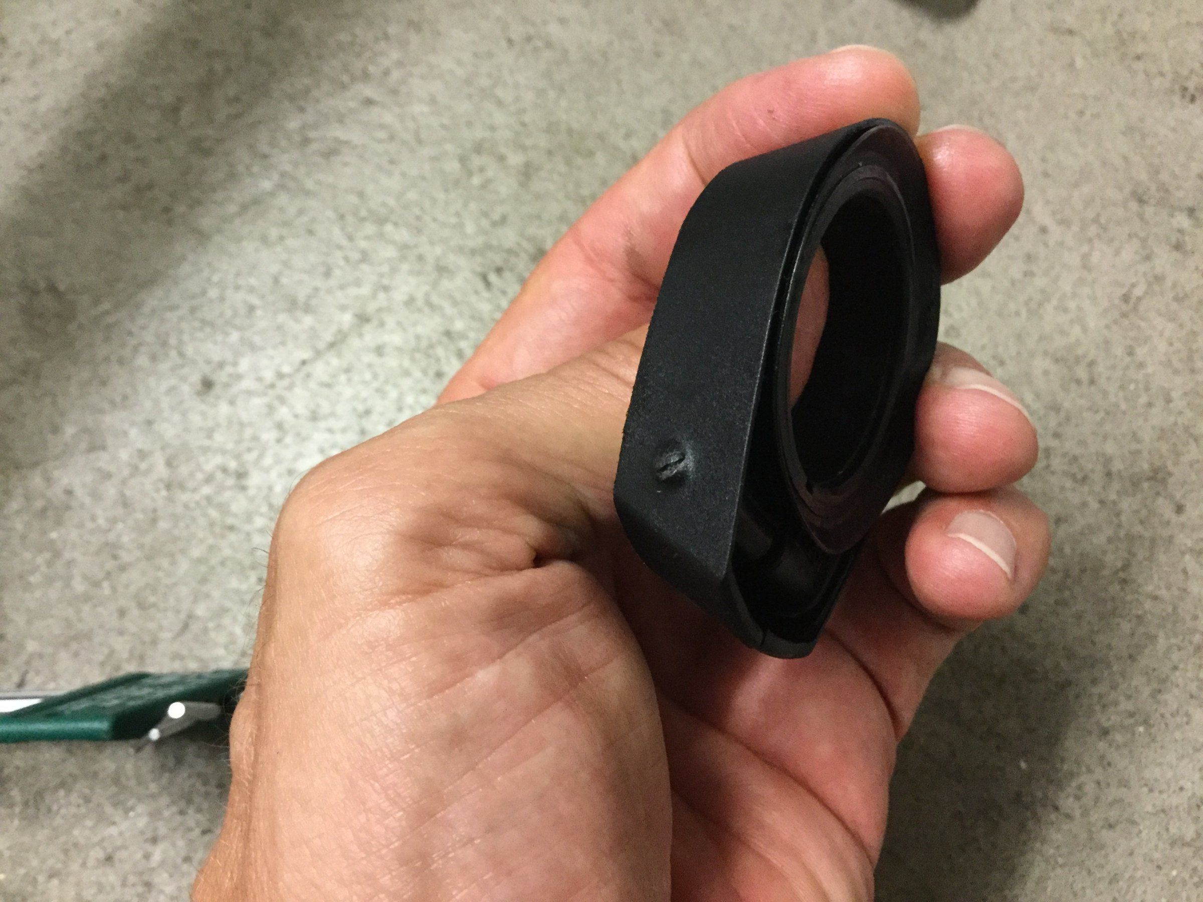

Aeroad Steuersatz / Vorbau:
Welche Funktion hat die untere Klemmschale? Als ich gestern beträchtliches Lagerspiel feststellte, wollte ich den Steuersatz einstellen. Leider gibt es dazu keine Dokumentation... Der Konus wird mit 4Nm festgezogen, das ist zwar aufgedruckt, aber das das Teil zwei Funktionen hat, darauf muss man erst mal kommen. Leider lies sich die untere Klemmschale nicht mit den vorgeschriebenen 3Nm anziehen, die Schraube drehte und drehte sich. Also Schraube raus und neu angesetzt. Ich dachte schon mein Syntace Drehmomentschlüssel wäre kaputt, aber auch mit dem Canyon Ding konnte ich mit ~1,5Nm ohne Wirkung drehen. Da der Anschlag nur aus Kunststoff besteht, wurde der einfach rausgedreht. Jetzt brauche ich eine neue Klemmung. Vmtl war die Erstmontage nicht 100%, denn rechts hing die Klemmung von Anfang an etwas nach unten
Leider hatte ich zu spät bemerkt das da etwas nicht stimmt und kam auf der anderen Seite wieder raus. Arg...
Welche Funktion hat die untere Klemmschale? Leider lies sich die untere Klemmschale nicht mit den vorgeschriebenen 3Nm anziehen,

Da hast du leider Murks gebaut! Die "untere Klemmschale" (der klemmbare Spacer) dient nur zur Ausrichtung der Aero-Spacer!!! Den muss man eigentlich gar nicht mit 3Nm klemmen!
Wie du den Steuersatz einstellst findest du in dem folgenden Link:
http://forum.tour-magazin.de/showthread.php?359718-Aerocockpit-Canyon
Kein Beinbruch! Musst nur bei CANYON eine neues Teil ordern😉
danke Dir, zumindest muss ich mir keine Gedanken machen und kann das Rad problemlos weiterfahren.
Den verlinkten Thread hatte ich gefunden, aber nicht weitergelesen, dachte da gehts um den Lenker :rolleyes:
