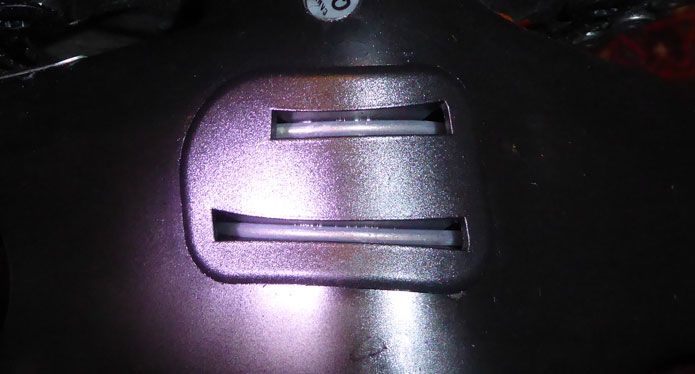

Wie kann ich die Abdeckung und dem Tretlager entfernen? Ich habe vorsichtig mit einem Messer gehebelt, habe aber den Eindruck das es brechen könnte (knackte schon). Normalerweise kann ich das Schaltwerk einstellen, aber hier komme ich nicht weiter. Ob ein neuer Schaltzug was bringt (der alte hat 10–12000Km runter), habe aber auch Angst das der sich nicht durchfädeln lässt?
Hat wer eine Idee?
Schau mal am Schalthebel, da wo der Zug eingehängt ist. Der Zug macht da einen engen Radius, franselt schnell mal auf und blockiert dann die Mechanik im Hebel. Hatte ich bei der Ultegra und konnte dann nicht mehr auf die beiden kleinsten Ritzel schalten.
Die Platten unten muss zum Wechsel trotzdem ab.
Der Clips ist (zumindest bei meinem Ersatzmaterial) vorne in der Mitte, aber die Platte wird wohl in erster Linie vom Zugspannung gehalten. Zum lösen solltest du also zumindest auf groß/groß schalten und dann ohne kurbeln Richtung klein/klein durchschalten (zumindest so weit das das noch geht)

Die Abdeckung bekommst du runter in dem du den Zug vom Umwerfer löst.

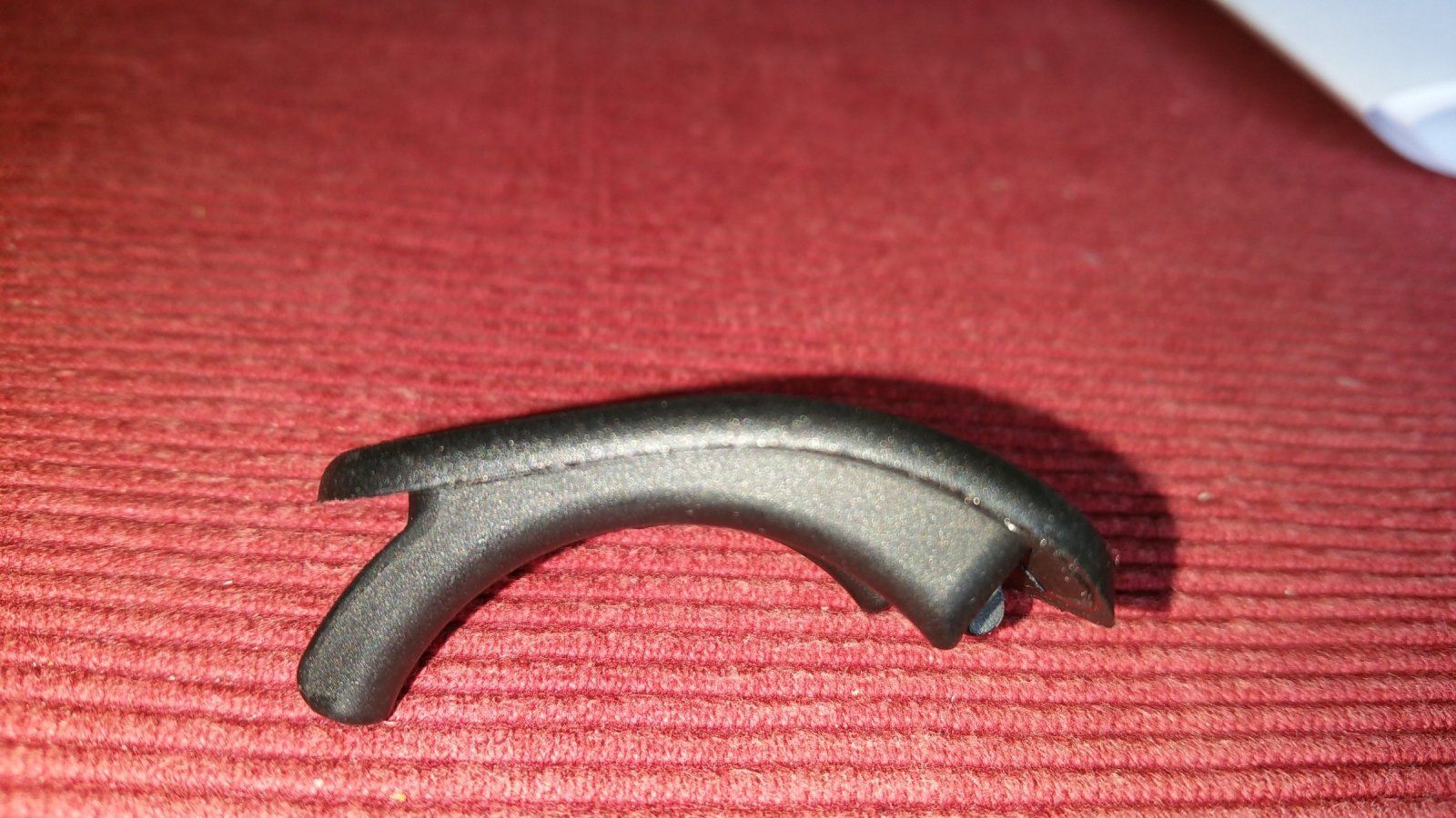

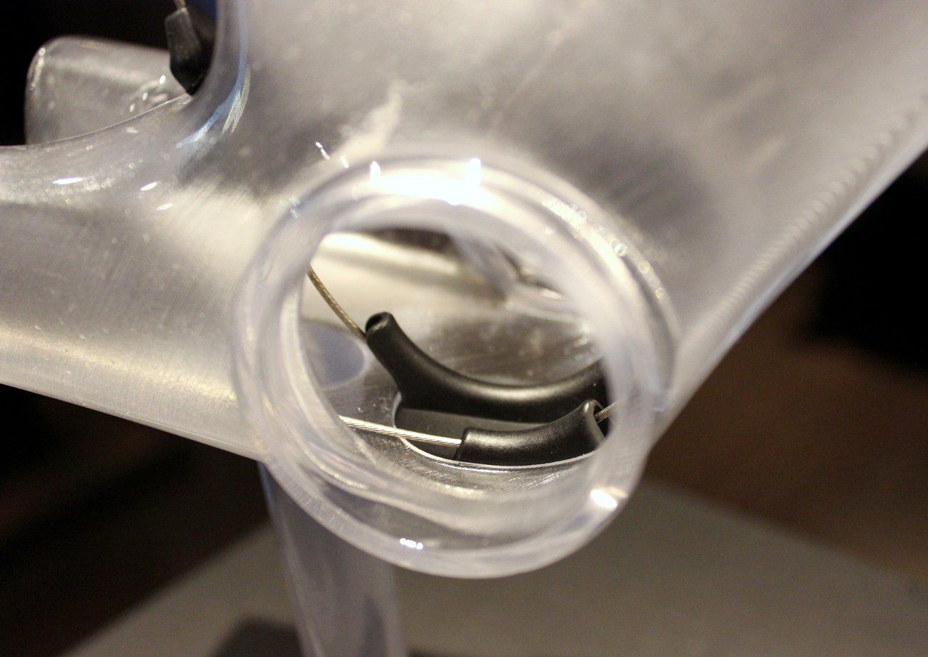

Wenn die Zugführung (Canyon# Part Name A1037674) beim Demontageversuch schon geknackt hat, dann wird sie möglicherweise bald das Zeitliche segnen…
Demontage wie oben von usr und ox1981 beschrieben!
Weil es so oft gebrochen ist wurde das Teil verstärkt (cable guide BB Canyon# Part Name A1059121)! Sieht jetzt so wie auf den Bildern aus!
Bilder vom alten und neuen Teil:
alt:
neu:

Danke euch, es lag am Zug. Heute morgen hatte ich dieses ausgefranste Teil in der Hand... hätte nicht mehr lange gedauert. Eine Stunde hatte ich gebraucht, dann sah ich, das beim Umwerfer sich auch schon 2 Sehnen lösten. Hätte es besser gelassen, denn es war ein arges Gewurschtel und dauerte 2 Stunden, aber nun ist alles erledigt. Für die endgültige Feineinstellung habe ich heute keine Lust mehr - auf dem Ständer alles super, aber unter Last läuft es noch nicht 100%ig sauber.
Die Abdeckung ist noch intakt. Das Knacken kam wohl daher, das ich den Zug nicht genug entspannt hatte.
