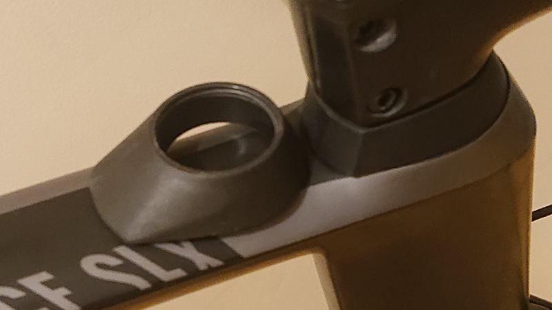

Jetzt zur Frage: der unterste Spacer (heißt der so?) muss ja eine spezielle Form haben, damit ein guter Übergang zum Vorbau entsteht.
Hat jemand diese Teil ggf. weil er von "konventionell" auf H36 gewechselt ist und kann es abgeben? Oder weiß jemand, wie man diese Teil über Canyon bekommt? Auf der Homepage habe ich leider nichts gefunden...
Hätte ich noch herumliegen, allerdings die normale Version mit denen Aeroads mit normalem Vorbau ausgeliefert werden (15 mm) und nicht die superflache aus dem Facebook-Screenshot.

Auch wenn ich schon mal wegen "Transition Plate" nachgefragt habe: Gibt es diese auch in flacher? Dann würde ich ggf. noch minimal tiefer kommen. Es geht auch so sehr gut, aber schaden würde es nicht.

Die Transition-Plate gibt es auch in einer flacheren Ausführung! Vgl. #6 auf Bild 1
Alternativ kann man z.B. auch eine passend gedrehte (schwarze) RESET UNDERCOVER Steuersatzabdeckung nehmen! Vgl. Bild 2
https://reset-racing.de/product/zubehoer-2/
