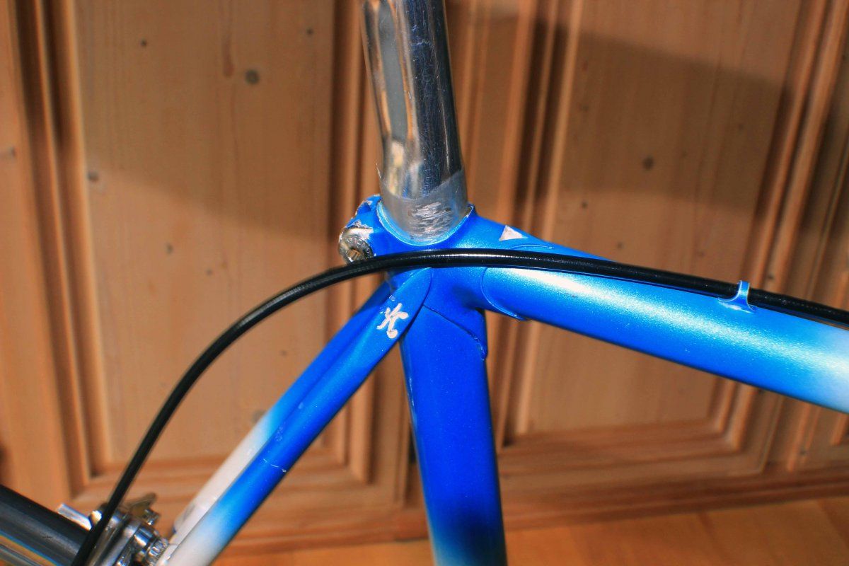

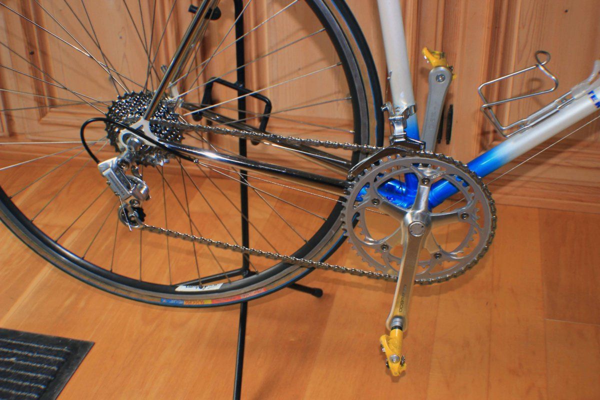

Teil I der Winterbaustelle 2015 / 2016 ist abgeschlossen.
Gestern kam die 7-fach Kassette und nun habe ich das Kotter soweit fertig.
Hier ein paar Eckdaten
  • RH 62
  • Tange Steuersatz
  • Cinelli Vorbau
  • Cinelli Lenker
  • Shimano 600 Komplettausstattung
  • Laser Sattel, ob der drauf bleibt wird sich zeigen.
  • Neue Züge und Hüllen, neues Lenkerband, alles poliert und gefettet.
Leider habe ich keine passende Gabel gefunden, so dass die Dancelli Gabel doch herhalten musste. Daher nur ein 90% Kotter :-(
Die Laufräder mit den Sachs Rival Naben habe ich durch einen LRS mit Shimano 600 Naben ersetzt.
Die Kassette ist neu und hat ein 30-iger Ritzel. Damit habe ich das 42-iger Kettenblatt gelassen und finde so dennoch eine Übersetzung für die Steigungen rund um meinen Wohnort.
Die Pedale werde ich vermutlich noch durch Shimano PD-A530 ersetzen (vielleicht liest das hier jemand und hat welche wegzugeben). Dann kann ich morgendliche Fahrt zum Bäcker auch mit normalen Schuhen machen.
Einsatzzweck soll ein "Rad für alles mögliche" sein. Daher bin ich auch noch am überlegen breitere und pannensichere Reifen (28mm dann kann auch mal ein Schotterweg gefahren werden), Schutzbleche und einen Gepäckträger zu montieren.
Ich hoffe dass das Wetter in den nächsten Wochen eine erste Ausfahrt zulässt. Dann entscheide ich auch ob Reifen, Schutzblech, etc. drankommen oder nicht.
