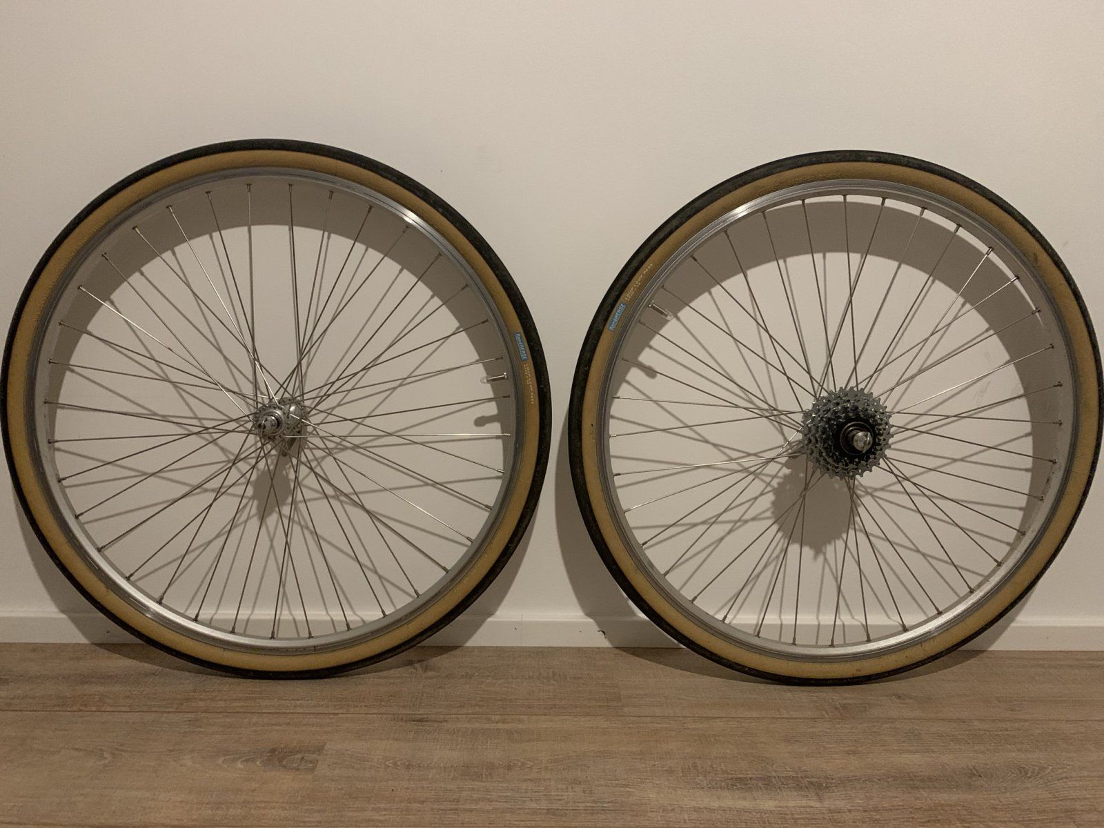

Falls jemand den 650b Umbau probieren möchte, ich gebe meinen LRS ab.
Exal Felgen, Dura Ace 7200 126mm Naben, 6fach Sunrace Schraubkranz und René Herse Loup Loup Pass 38mm Reifen
150 plus V
Weitere Bilder im Biete Faden 🙌

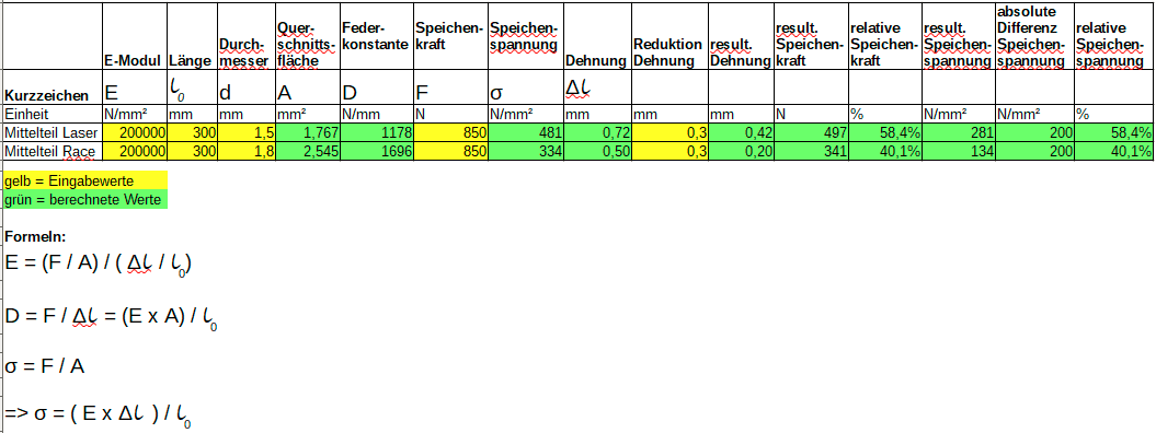

Beispiel radiales Rad. Mit dünnen Speichen ist die Spannung zwar höher, sie fällt aber auch um einen grösseren Betrag als bei dicken Speichen, wenn ich über den gleichen Stein holpere und dabei 0.5mm "entspanne".
Nein, wenn Du mit Spannung "N/mm²" meinst und nicht die Speichenkraft, was oft fälschlich eigentlich gemeint wird, wenn "Spannung" geschrieben wird, ist die absolute Änderung der Spannung gleich groß ... einen konstanten Querschnitt der Speiche vereinfachend vorausgesetzt.
Unter dieser Annahme ergibt sich abgeleitet die letzte Formel in meiner Grafik aus der 2. und 3. Formel. Die Fläche kürzt sich beim Umstellen weg.
Ich habe mal nur 0,3 mm Entlastung der Speiche in meiner Bespielrechnung eingetragen, da bei 0,5 mm die Race komplett entspannt wäre. Bei der dünneren Speiche ist aber die verbleibende Speichenkraft höher als bei der dickeren Speiche und relativ sinken demnach Spannung und Kraft weniger als bei der dickeren Speiche.
Auf Anfrage kann ich mein Berechnungsblatt als libreOffice bzw. Excel-Dokument versenden.

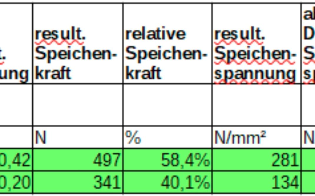

Ich meine eigentlich höhere Spannung, da gleiche Speichenkraft bei kleinerem Querschnitt.
Die andere Seite und die Winkel und die Anzahl haben sich ja nicht geändert - es sind nur die linken Speichen dünner geworden.
Du sagst also, weil sich die Fläche rauskürzt ist bei Impakt von z.B. 0.3mm die Änderung der Spannung einer 1.5er Speiche und einer 1.8er gleich?
Hmmm?!
Ok,
laut deiner Tabelle ist es egal, ob ich die Speichenkraft (m.E. relevant) oder die Spannung betrachte - die dünne Speiche (oben) ist in beiden Werten im Lastfall besser.
Danke!
Hmmm?!
Ok,
laut deiner Tabelle ist es egal, ob ich die Speichenkraft (m.E. relevant) oder die Spannung betrachte - die dünne Speiche (oben) ist in beiden Werten im Lastfall besser.Anhang anzeigen 1020088
Danke!
Was ist denn ein Impact von 0,3mm? Eigentlich sollte der Impact doch einen Impuls und eine Energie haben.
Damit sich Speichen um 0,3mm entlasten, müssen sie an anderer Stelle gedehnt werden, was bei dickeren Speichen dann aber auch einen Impact mit mehr Impuls/Energie bedarf.
Mal ganz davon abgesehen, daß da noch ein luftgefüllter Reifen drumherum ist, der eine sehr viel kleinere Federkonstante und zusätzlich eine Dämpfung aufweist. Alles was ich irgendwie mit Impact assoziieren würde, wäre Aufgabe des Reifens.
Die Aufgabe des Rades mit seinen Speichen sehe ich eher bei der möglichst geringen Auslenkung/Schlupf bei Drehmomenten (Auslenkung rechts/links durch Kurve oder Wiegetritt (Drehmoment um die Achse die mittig durch die beiden Naben läuft), Schlupf durch Pedalkraft oder Nabenbremse (Drehmoment in Richtung der Nabenachsen)). Und da können die Speichen eigentlich nicht dick genug sein, um die dortigen Auslenkungen gering zu halten. Ist dann natürlich blöd, wenn die Nabe und Felge die Verspannungen abfangen müssen, außerdem wird es ziemlich schwer.
Gruß
Beispielhaft. Die Tabelle zeigt, dass bei Entlastung um 0.3mm (wodurch auch immer verursacht) sich die dünne Speiche besser schlägt. Hat mir lange Kopfkino bereitet.
