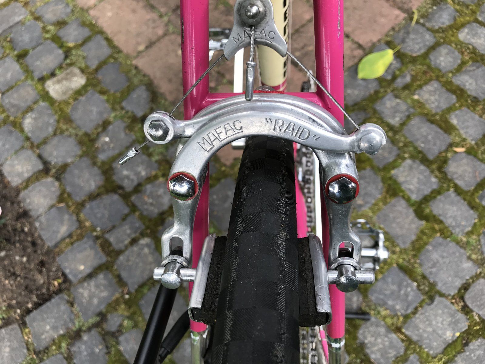

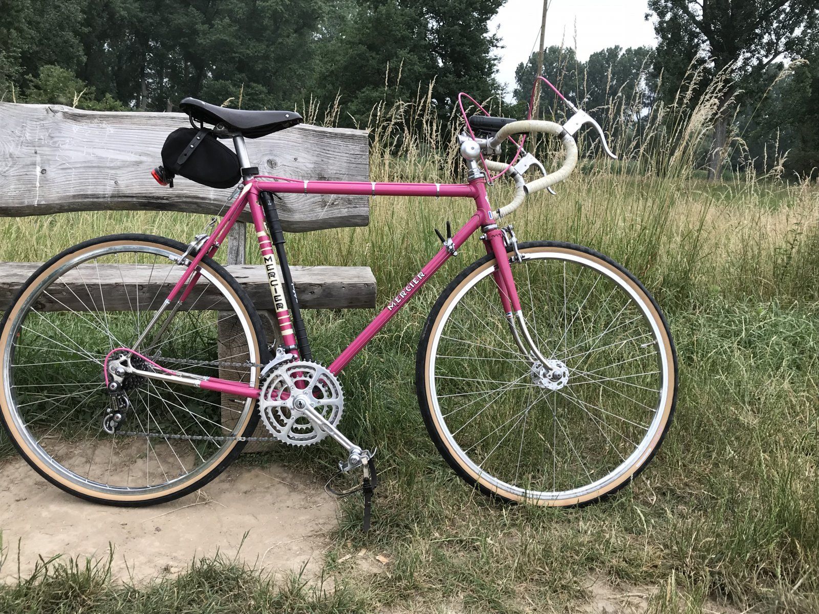

Ich hatte bei einem vorhandenen Rad Glück:
Hier passen 42er Reifen rein.
Aber das ist kein Superrennsportrahmen, sondern ein eher einfaches Modell aus "tubes allégées", also hier würde man von "Präzisionsstahlrohr" sprechen, bei Peugeot von "HLE" usw. Also eher die 2. oder 3. Kategorie. Auch der Gabelkopf ist anscheinend etwas breiter als bei richtigen Rennrädern.

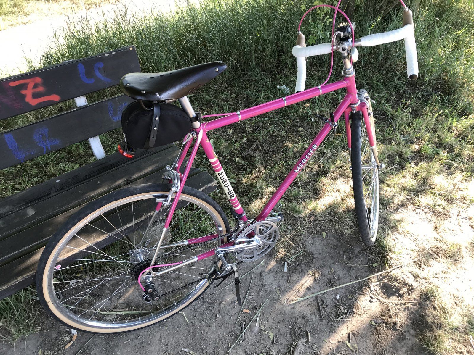

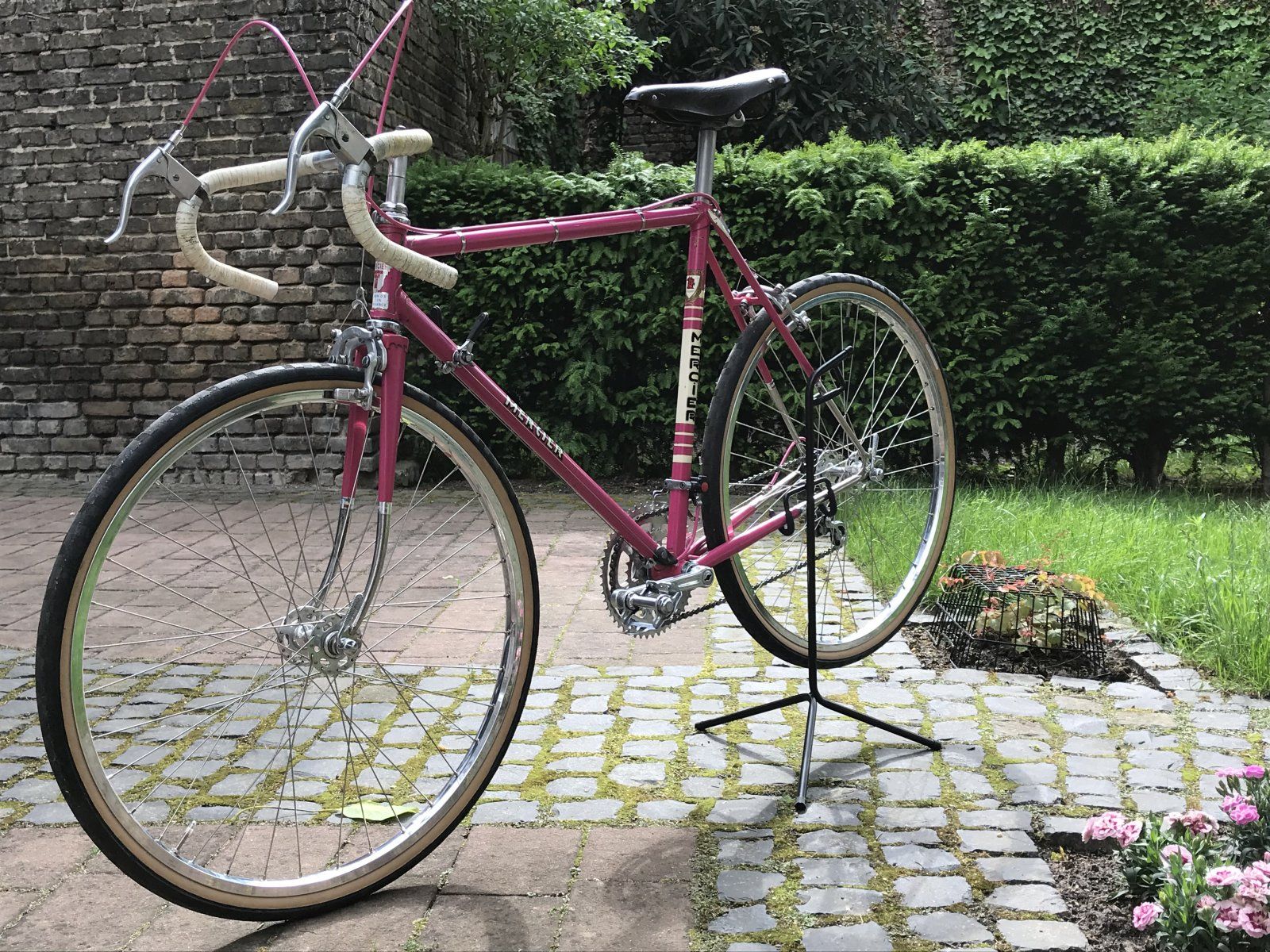

Tiefergelegtes Mercier aus 531, aus den 70 er Jahren des vorigen Jahrtausends. Schutzbleche wären auch noch gegangen. Fuhr sich angenehm auf 32er Reifen, breitere wären nicht gegangen wegen dem Platz zwischen der Kettenstreben. Mittlerweile wieder artgerecht auf 700x 25.

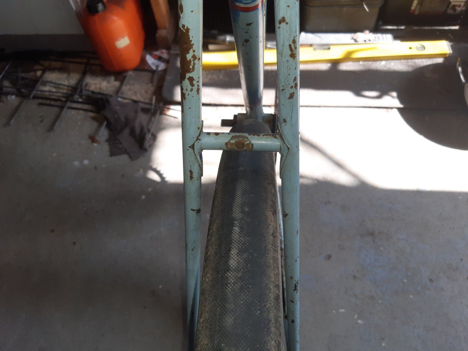

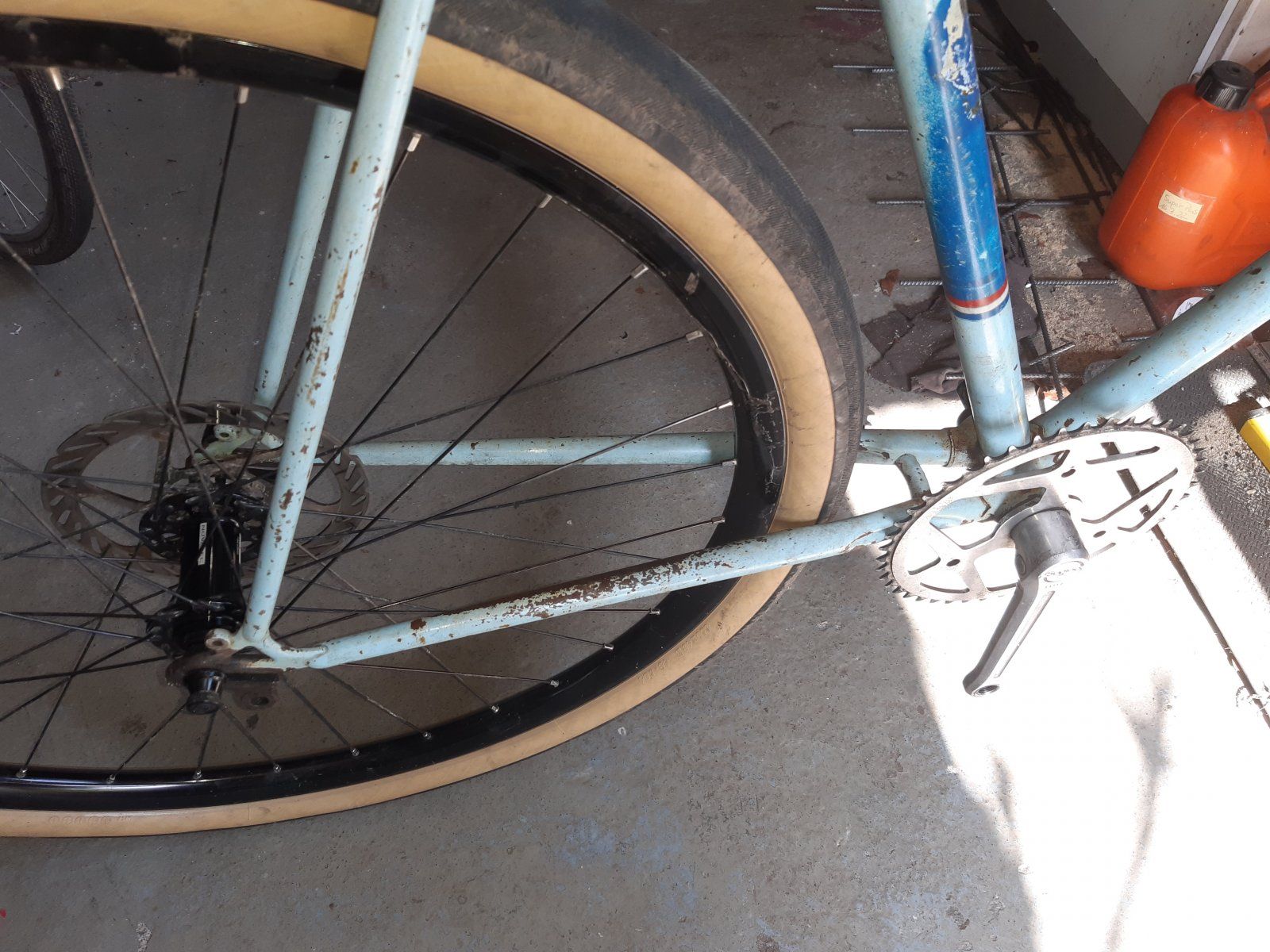

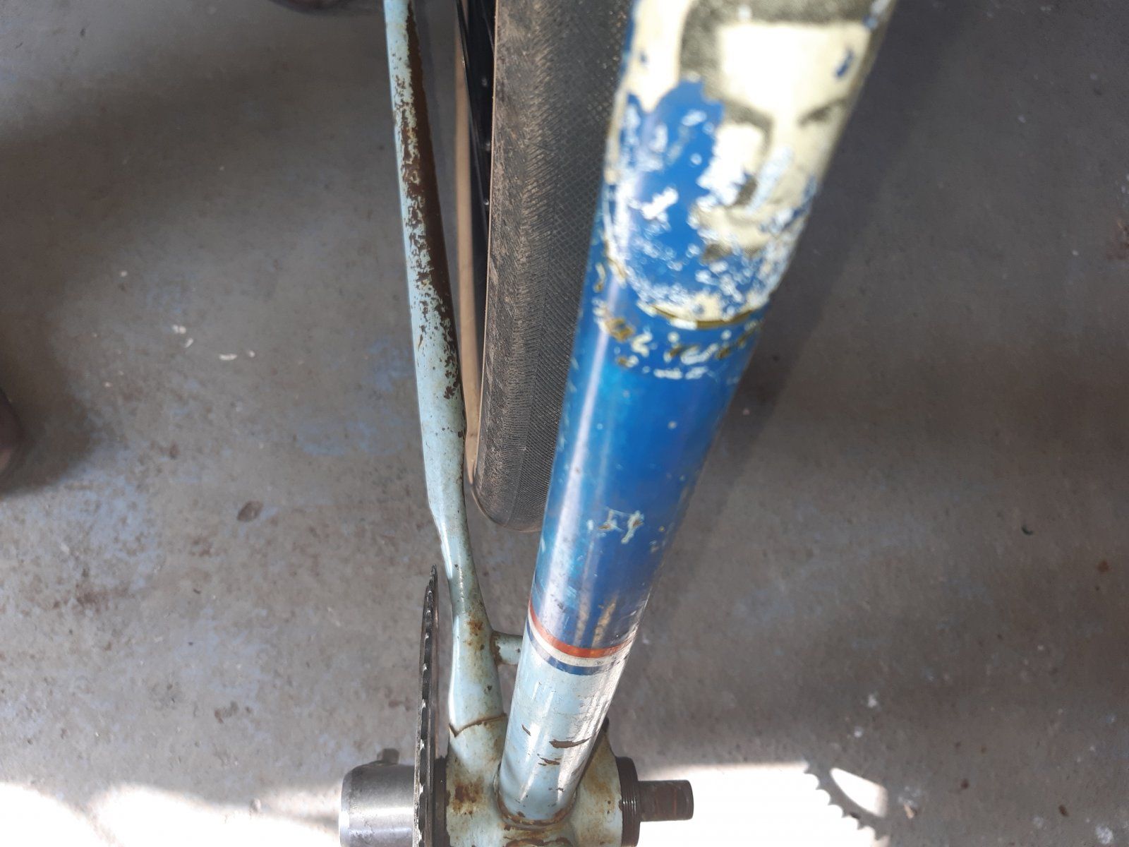

Passt, wackelt und hält Luft!
Was für Breite ist das jetzt? Sieht aus nach >40 mm …
Das sind 48mm und das HR kann noch locker nach vorn - der Rahmen hat mächtig Platz hinten.
Vorne passt so eben. 42mm vorn wären super.

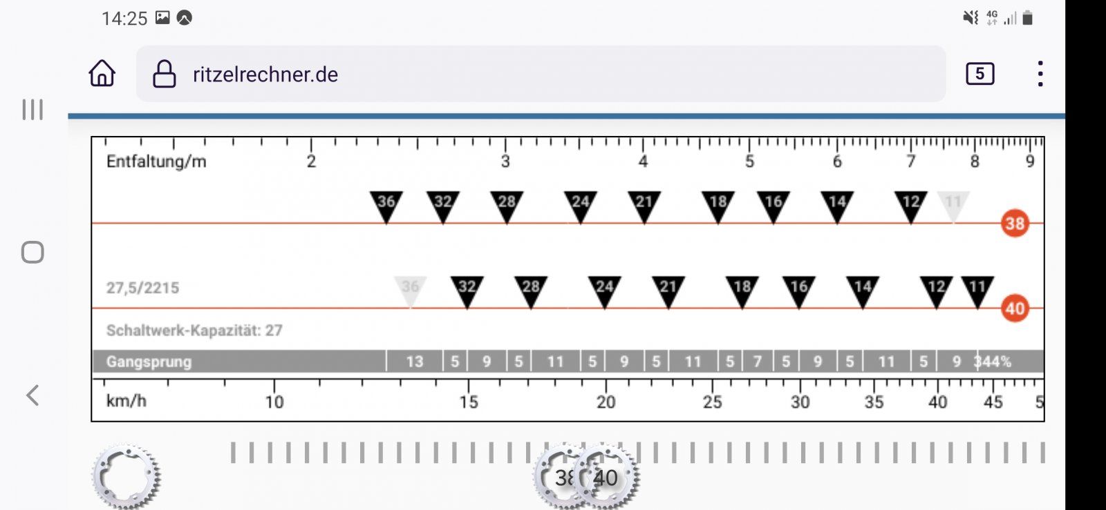

Hebelumwerfer vorn 10x hinten, 'ne Art Modern Halfstep oder so ...
Der Rahmen ist so abgezockt, aber dennoch hübsch.
Du siehst ja selbst, daß die halfstep nicht wirklich half ist. Es sind im Durchschnitt bei der Kassette 14%/Schritt, dann muss der Abstand zwischen den Kettenblättern √1,14-1 sein, also 6,8%. 46/43 würde relativ gut passen (40/38 sind nur 5%). Mit 700×36 Strada Bianca (vielleicht passen ja sogar die neuen 40er) sicherlich ein sehr komfortabeles Langstreckenrad. Allerdings würde ich den Umwerfer auch auf den STI legen, sonst nutzt man den halben Schritt selten.
