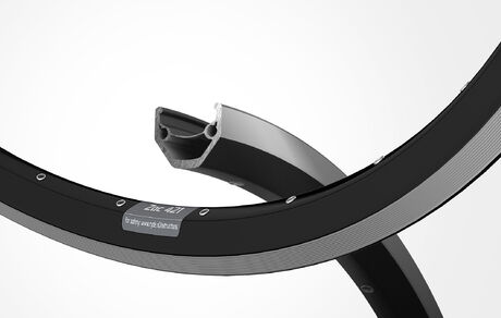

ok, 27,5er LRS mit Felgenbremse sind ja eher rar, wo kauft man sowas? Ebay KA? Hab bisher einmal einen 650b LRS gesehen.
Trüffelschwein in Richtung franz. Anzeigen schicken, dort gibts manchmal (selten) brauchbare komplette LRS mit Alufelgen. Oder Felgen bei SJS Cycles in GB oder Dailybread in Berlin bestellen und Räder selberbauen.
Es gab auch von Schürmann mal eine Edition in 650B. Aber Schürmann konnte mich qualitativ nicht überzegen.
Muß man i.d.R. selber bauen.
Felgen für Felgenbremse: <https://www.zweiradnetz.de/laufrad/felgen/19-584-exal-mx19-alu-hohlkammerfelge-silber-kaufen>, <https://www.ebay.de/itm/254890439876>, <https://www.ebay.de/itm/353231838550>

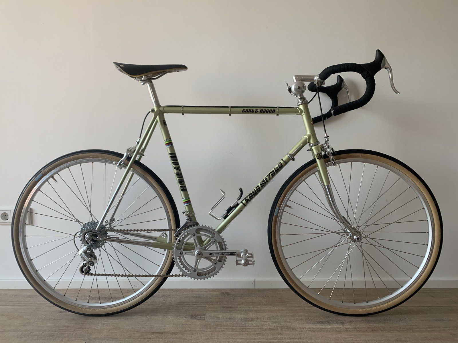

Das Fahren auf dicken Rädern hat schon was. Ich baue mir daher gerade eine richtigen gravel Rahmen auf und würde mein Rennrad auf 700c zurückbauen. Daher werden die 650b Laufräder mit Reifen und die Bremsen frei. Hat jemand Interesse?
Wenn keiner den lrs komplett will, ich würde die Reifen mal testen wollen...
Sieht ein wenig seltsam aus, dieser 650B-Umbau, kein Wunder baust Du es wieder zurück. :cool:

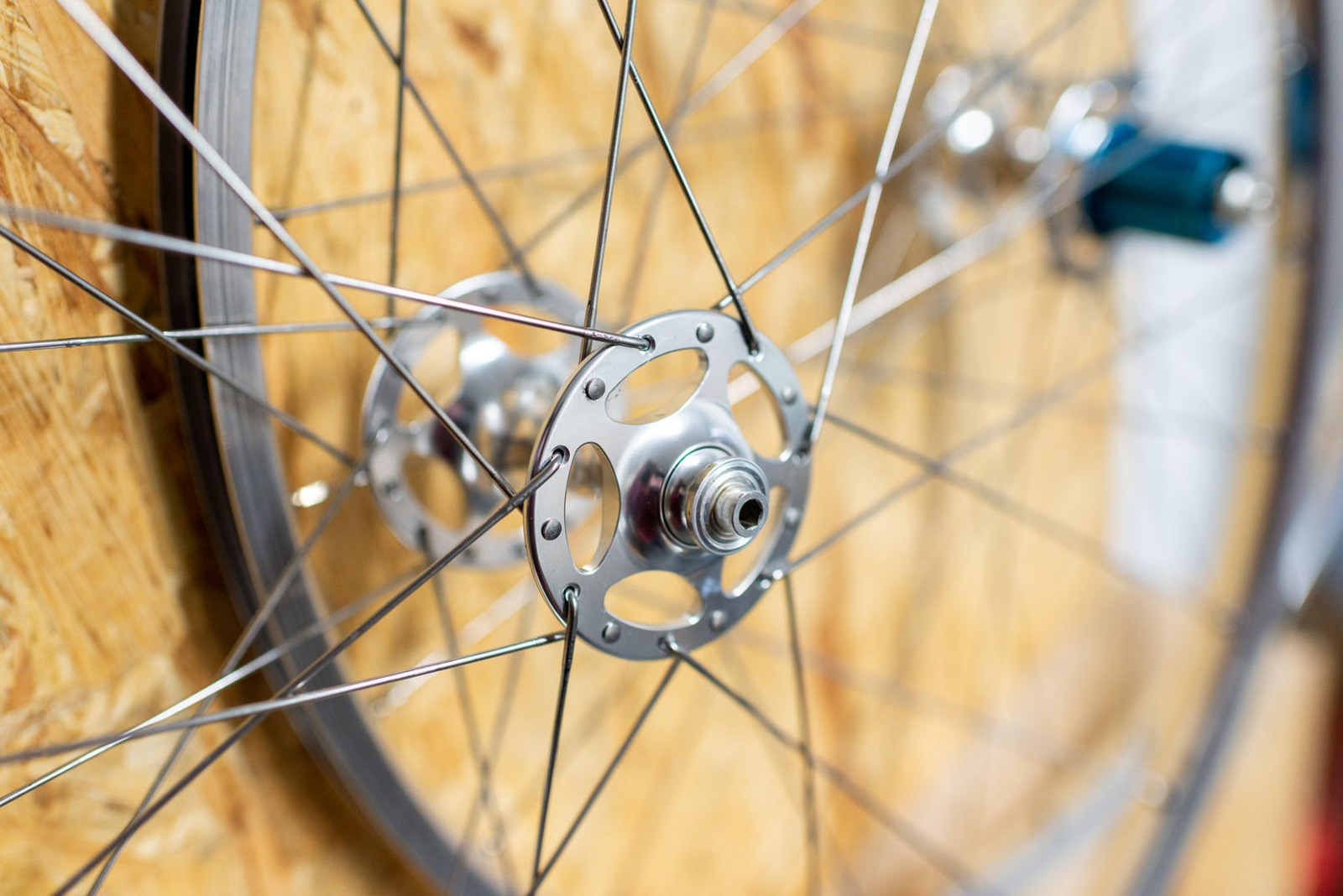

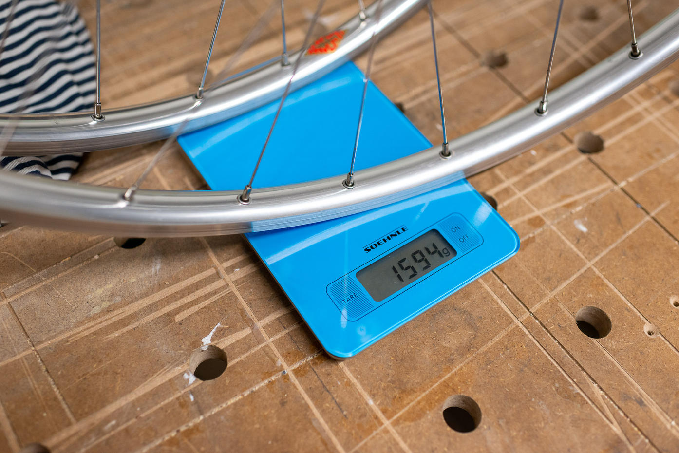

so, es tut sich mal wieder was, das 650b meral bekommt bald andere laufräder.
die einzelteile hab ich in den letzten monaten bekommen bzw wiedergefunden und instand gesetzt.
ein pacenti brevet laufradsatz, mit den gleichnamigen felgen, die eine breite maulweite haben von 19/23mm innen/außen.
https://pacenticycledesign.com/products/brevet-rim-650b-1die felge ist leicht - 435gr, und wohl steif, denn sie wird mit 28l angeboten, und eben auch als kompletter lrs verkauft....
hier meiner, verkäuferbild, ich hab noch keine gemacht...
die hochflanschnaben mit industrielagern müssen weichen, vorne wird der mir von
@Nik S. vermittelte son delux verbaut, hinten die gerade im bastelfragenthread instandgesetzte tune nabe verbaut.
nun zur speichenfrage:
ich würde das gerne komplett, also auch hinten rechts mit sapim laser verbauen.
der derzeitige laufradsatz ist, allerdings in 36l, komplett mit laser (2,0-1,5) aufgebaut, und die laufräder sind stabil, dabei ist die recht flach bauende felge super champion gentleman 81 relativ weich.
der pacenti brevet lrs hat 2,0-1,8 speichen.
ich denke, durch die 42mm reifen mit max 3 bar wird den felgen recht viel stress abgenommen.
die große frage ist, ob die modernere felge und damit das laufrad ebenso stabil sein wird mit nur 28 speichen?
was meint ihr?
eigene bilder von meinem krempel folgen noch!
