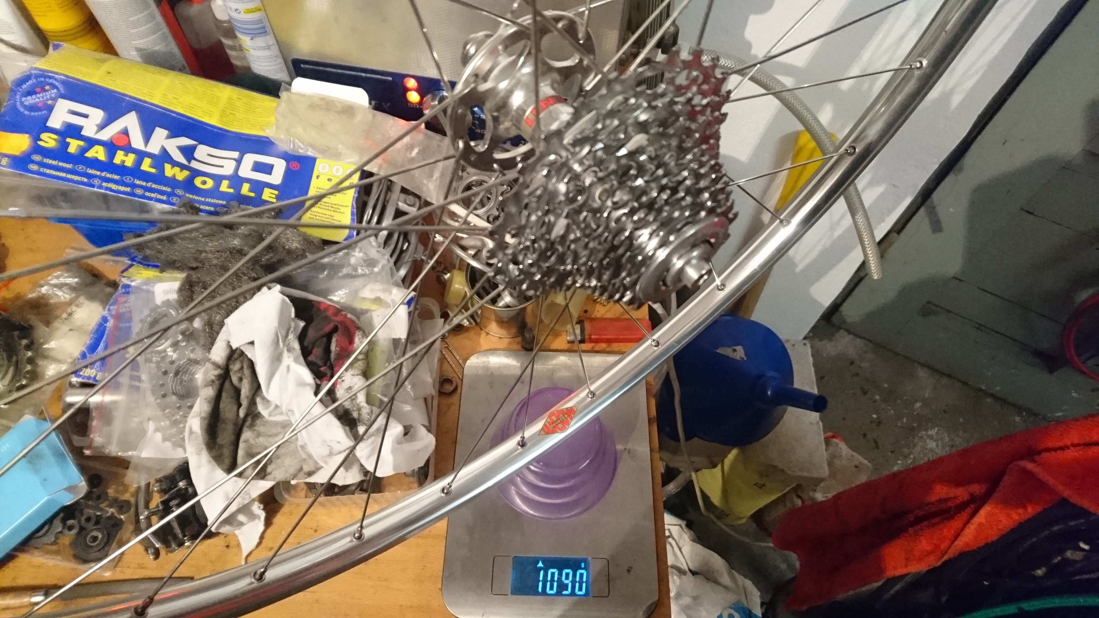

sooo, das pacenti brevet hinterrad soll ja campisiert werden.
dank @Tobias500 habe ich die passende 28l nabe als nackten nabenkörper inzwischen hier - als os nabe wäre sie mir lieber, aber die seltene gelegenheit, einen lrs mit diesen naben zu kaufen, habe ich leider verpasst.

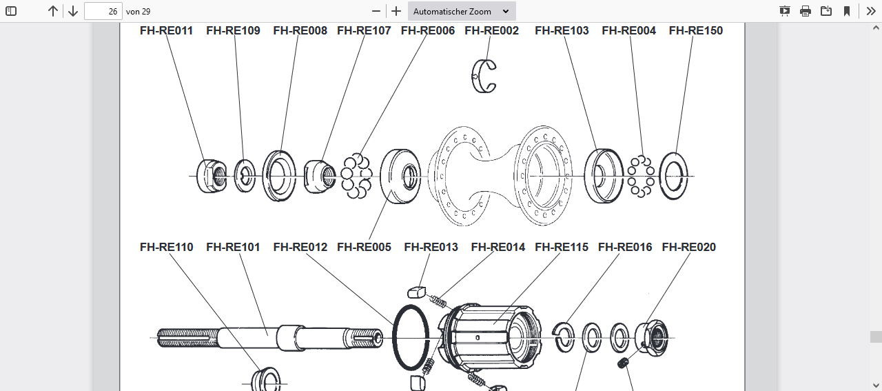

spendernaben kommen aus der 9f ära, oberhalb veloce passen die ersten 9f naben, weil die noch die dünnen achsen aus der 8f ära und konuslager, aber schon den neuen 9f freilauf haben.
hier gibt es die ersatzteilkataloge:
natürlich geht es nicht einfach so - meine nabe ist bückware, und das äußere industrielager des freilaufs ist fertig und kam mir schon in teilen entgegen. sicherheitshalber habe ich das innere lager auch ausgebaut, das wäre aber noch ok gewesen.
ersatz kommt hoffentlich bis ende der woche.

bei mir hat sich etwas getan, ich habe ja einen pacenti brevet lrs bekommen, gekauft vor allem wegen der schwer und nur teuer zu bekommenden gleichnamigen felgen.
die sind leicht (440gr) und steif, haben eine abgedrehte bremsflanke und eine tolle optik - was will man mehr...
verbaut sind recht hübsche hf naben mit industrielagern, zuuufällig passt in das vorderrad der über @Nik S. aquirierte son delux hinein, die errechnete speichenlänge differierte um 1mm - egal, das passt schon!
und dann auch noch in 28l, das muß ja leicht werden:
alt - der erste son und super champion gentleman 36 mit sapim laser
neu - son delux an pacenti brevet 28l mit den originalen 2,0/1,8 speichen:

vorher campa centaur mit 36l super champion gentleman, kpl sapim laser, campa 13-29, die 6 großen titan 3x2 gespidert:
nachher pacenti hf nabe - ist wohl eine bitex - mit pacenti brevet 28l 1,8/2,8 speichen, sram pg 1070 12-28 alles stahl, aber sehr schlank gearbeitete ritzel, 3 große auf spider:
