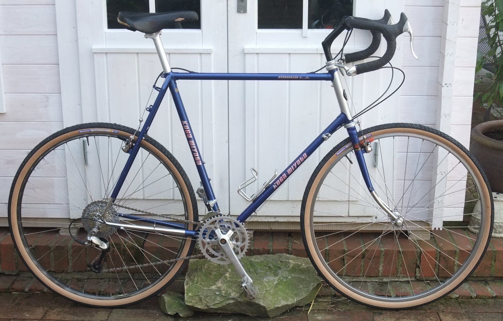

Hier die Probanden, an denen ich das beobachten konnte:
Wie gesagt - gleiche Breite und Profil und alles ist gut - auch auf Asphalt.

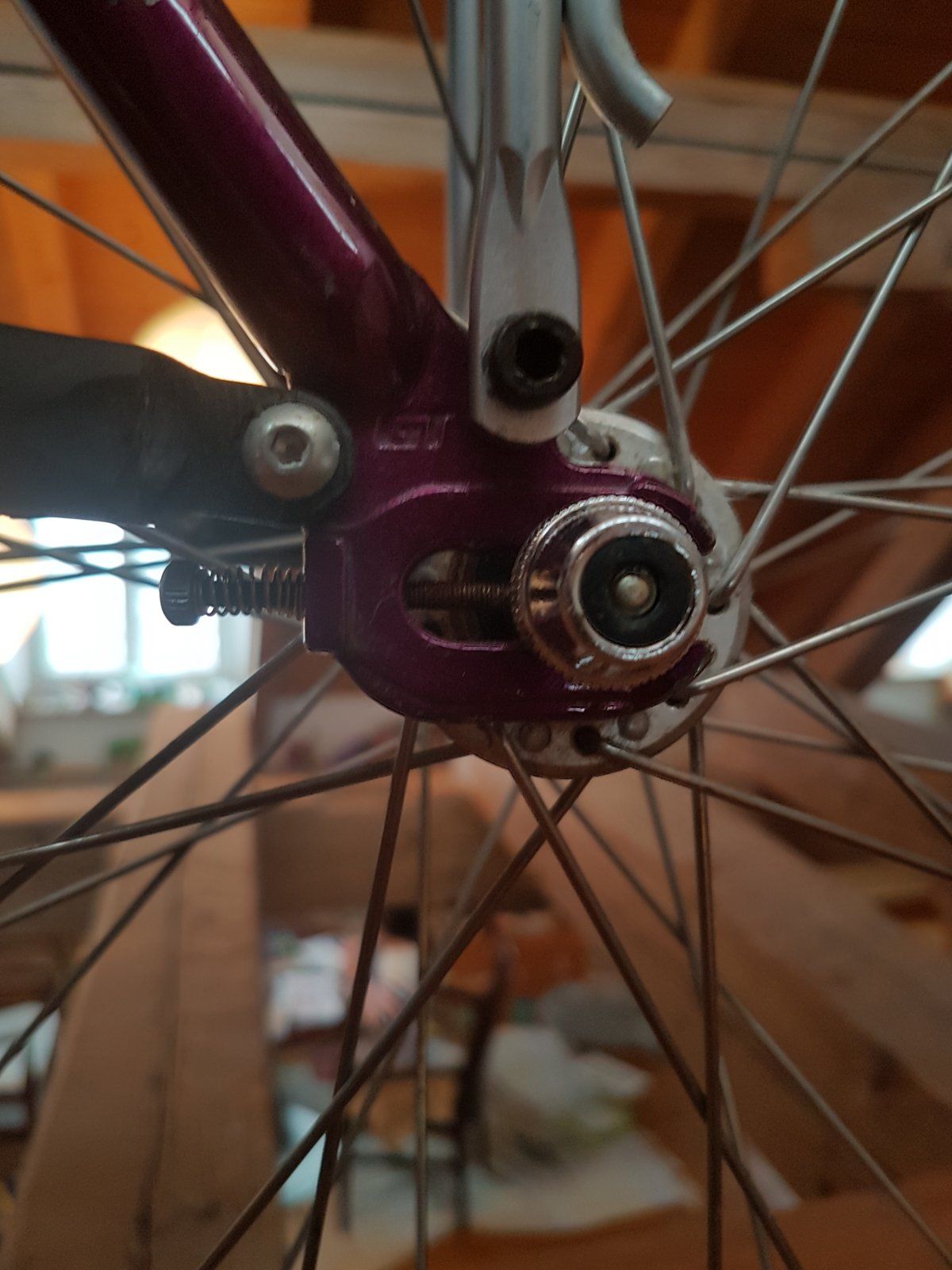

Dann bring ich beim nächsten mal das lila gt mit den verstellbaren ausfallenden an der Gabel mit. Dann können wir gemeinsam den Einfluss von low/hightrail auf 48mm sicks erfahren.

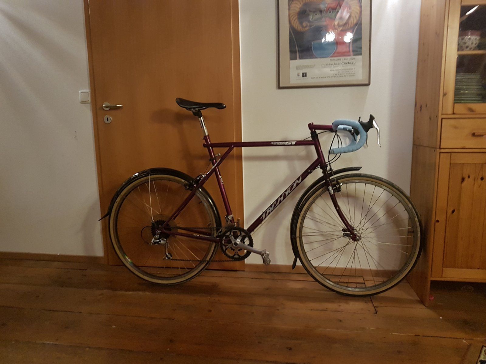

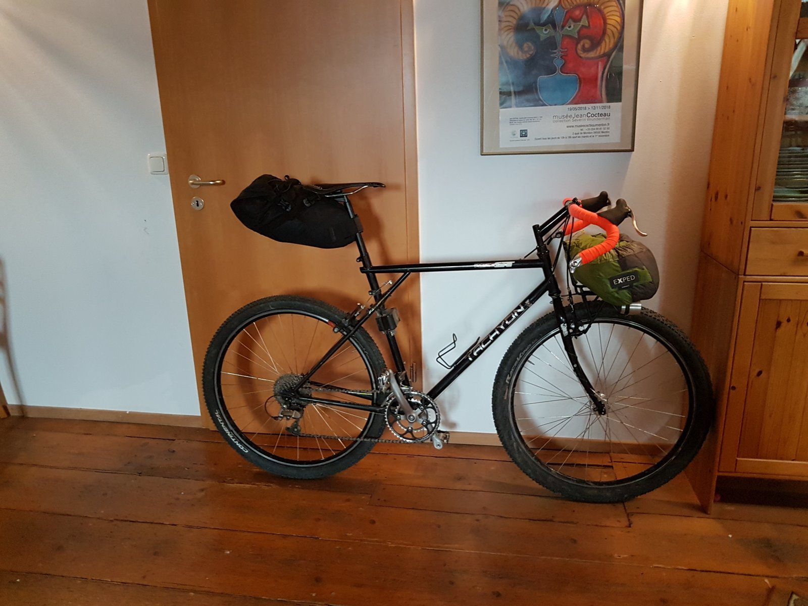

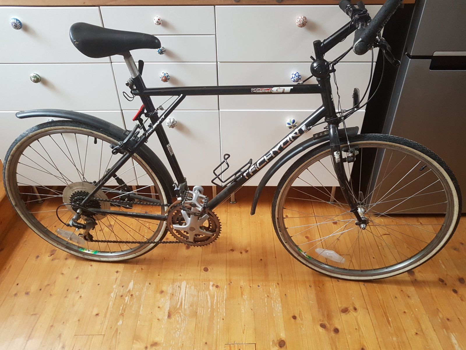

ich hab 2 eines aus der ersten gen von 89-90 und das mit den verstellbaren ausfallenden von 94. Wenn Interesse besteht mach ich gerne einen faden dazu auf. Wollte bloß hier mit der urform des "Gravelbikes"keinen zuspamen.
94er
90er
90er fundzustand

700D!?
Kannst du "normale" 27,5er Reifen damit fahren oder benötigst du tatsächlich Reifen in diesem Sondermaß (587)*? Dann passt's ja in diesen Faden.
*Gibt's sowas überhaupt noch?
700D!?
Reifen sind in beiden Fällen 584 der lrs der im lila verbaut ist hat 700d pari motos 38mm gehen gut drauf der raceking nicht. Das schwarze hat einen Eigenbau lrs mit 584 ryde x star 2.2 raceking vorne und 2.0 hinten. Das schwarze ist für mich so fertig 10fach 11-36 und 30-46 vorne. Das lila ist in Bearbeitung und wird wohl mein Koga traveller als Eierlegenderadmilchsau (Begriff in @Seblog 's blog gefunden) ersetzen
