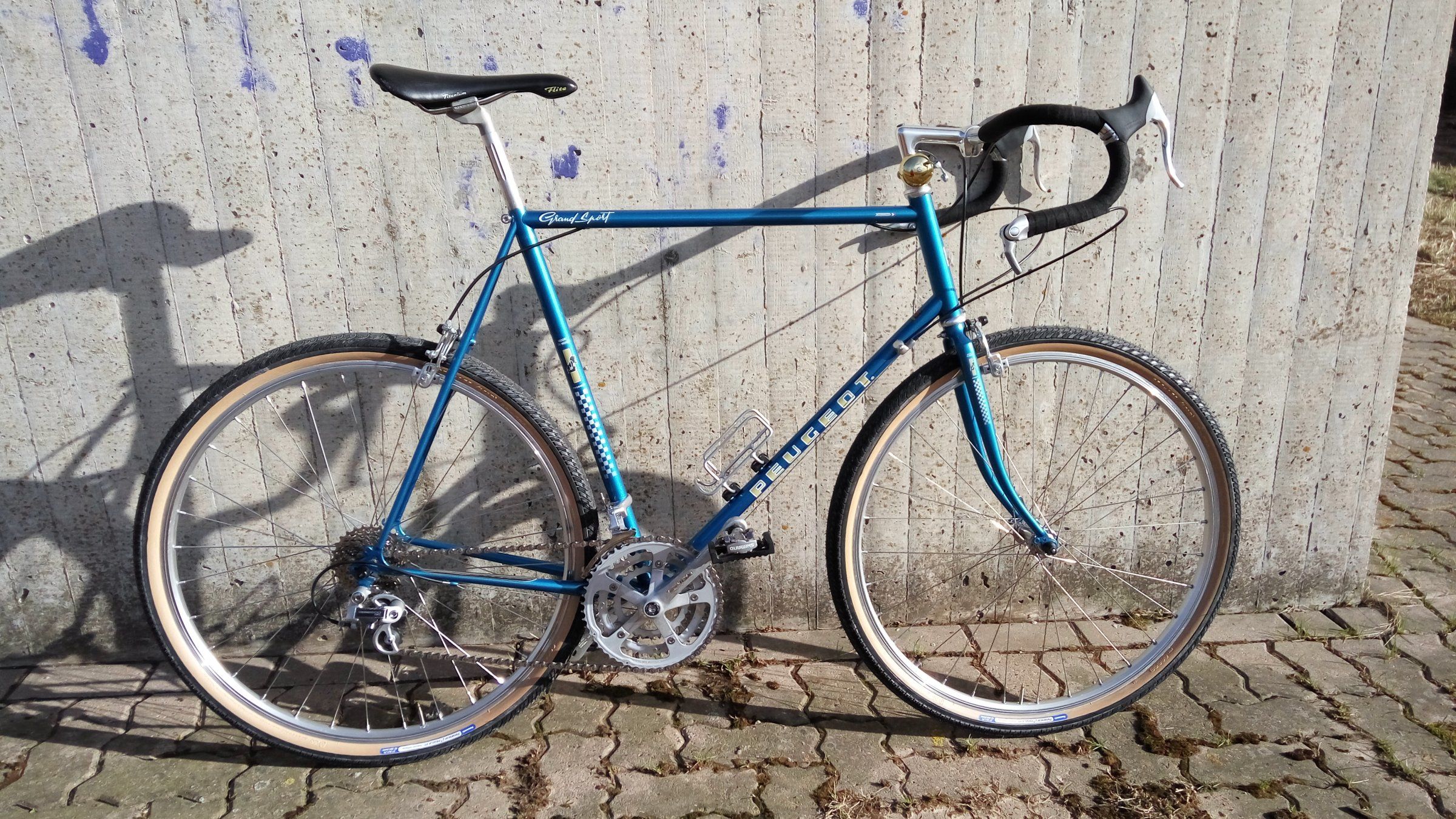

Gestern mal mit einem Testaufbau zur Besten geradelt, heute geht es dann wieder zurück:
Die 42er Paselas passen bequem, aber für passende 50er Schutzbleche wird es wie oben geschrieben etwas eng. Ausserdem ist der Rahmen ein wenig zu modern dafür, Non-Aero Bremszugverlegung geht nicht mit der Verlegung im Oberrohr zusammen. Die langen Weinmann-Bremsen die ich freundlicherweise von @veemar bekommen habe funktionieren noch etwas rubbelig aber das sind NOS alte Bremsen. Letztlich denke ich aber dass es für diesen Rahmen Sinn macht bei 622er Laufrädern zu bleiben und die dicksten Reifen reinzustecken die noch unter die Bremsen passen.

Sieht gut aus :daumen:
