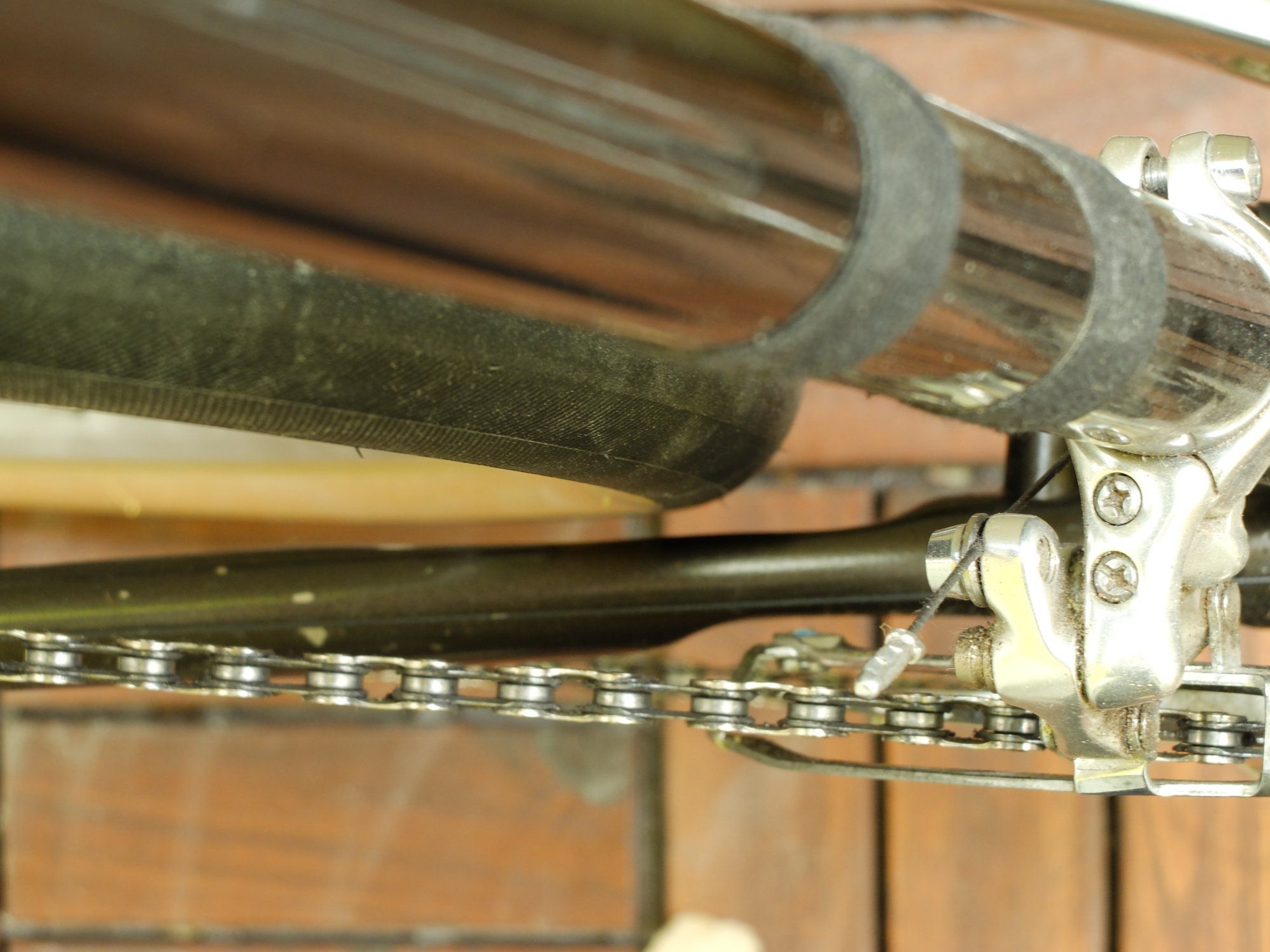

Ich habe gestern Abend Mal ein paar SKS Longboard drangebastelt die von meinem Spikestrekker über waren. Tight fit.
Passt aber prinzipiell. Nur die SKS Spezialität gleich wieder serviert bekommen, am Morgen auf nur schwach nasser Straße tropft es von der vorderen oberen Halterung auf die Füße. Außenliegende Halter bekommen die wohl nicht mehr hin.
Für die GB Bleche müsste ich wohl auf eine Nummer schmalere Reifen umsteigen, also 38er. Mal sehen...

Auf deml Bild sieht man , dass es aber auch hier schon Engstellen giibt unter den Bremsen..; JH warnt immer davor, da so ein Stein o.Ä. in das Blech hineinkommen kann, der dann in der Engstrelle plötzlich stecken bleibt.
Irgendwo hab ich mal gelesen von einem der die SKS Halterungen rausgebohrt oder sowas hatte und außen montiert
Ja, da hat der Herr Heine prinzipiell recht. Leider ist das hier ja ein Kompromiß wenn man einen Rahmen für 622er Rädern mit 584er Laufrädern aufbaut und dann noch 622er Schutzbleche dranschraubt. Wobei die Engstelle hinten ja auch optisch dadurch zustande kommt dass ich das Schutzblech unten an der Kettenstrebe direkt angeschraubt habe, normalerweise hätte man ja ein federdruckgestütztes Konstrukt gebraucht was das Schutzblech zum Radausbau verschiebbar macht.
Aber ein Kompromiß bleiben diese 650B Umbauten wohl immer :) Wenn man das richtig machen wollte bräuchte es einen Rahmen der dafür gebaut ist, Sockel für vernünftige MZB hat und bei dem der Platz für vernünftige runde Schutzbleche auch an Gabel, Tretlager/Kettenstreben und Bremssteg vorgesehen ist, ganz abgesehen von den anderen praktischen Ösen die man so gebrauchen könnte.
Die SKS Halterungen umbasteln ist natürlich eine Möglichkeit, aber ich möchte lieber die 50er GB Bleche verwenden die ich schon hier habe. Dazu muss ich die Reifen eine Nummer schmaler wählen, ich habe gesehen dass es 38er Panaracer Gravelking mit beiger Flanke gibt. Die sind aber recht teuer, das muss ich mir noch schön reden ;) Für die 42er Reifen habe ich dann noch einen CX-Scheibenbremsrahmen für die dunkle Jahreszeit, da mal eben 584er Felgen reinstricken ist nicht das Problem denke ich. Das ist zwar eine Lösung auf der Suche nach einem Problem aber da gibt es dann ganz sicher kein Problem mit langen Bremsen :D
Das Steckenbleiben kann auch bei gleichmäßig verlaufenden Blechen passieren. Bei Steinen nicht so, aber bei Schnee und Matsch vor allem. Da kommt es drauf an, wieviel Platz zwischen Reifen und Blech ist. Bei allen RR-mäßigen Verlegungen ist das kritisch. Es heißt, man solle mind. 1 cm Luft haben, alte Tourenbrummer haben noch mehr, da gibt es auch kein Verklemmen pastöser Fahrbahnbeläge.

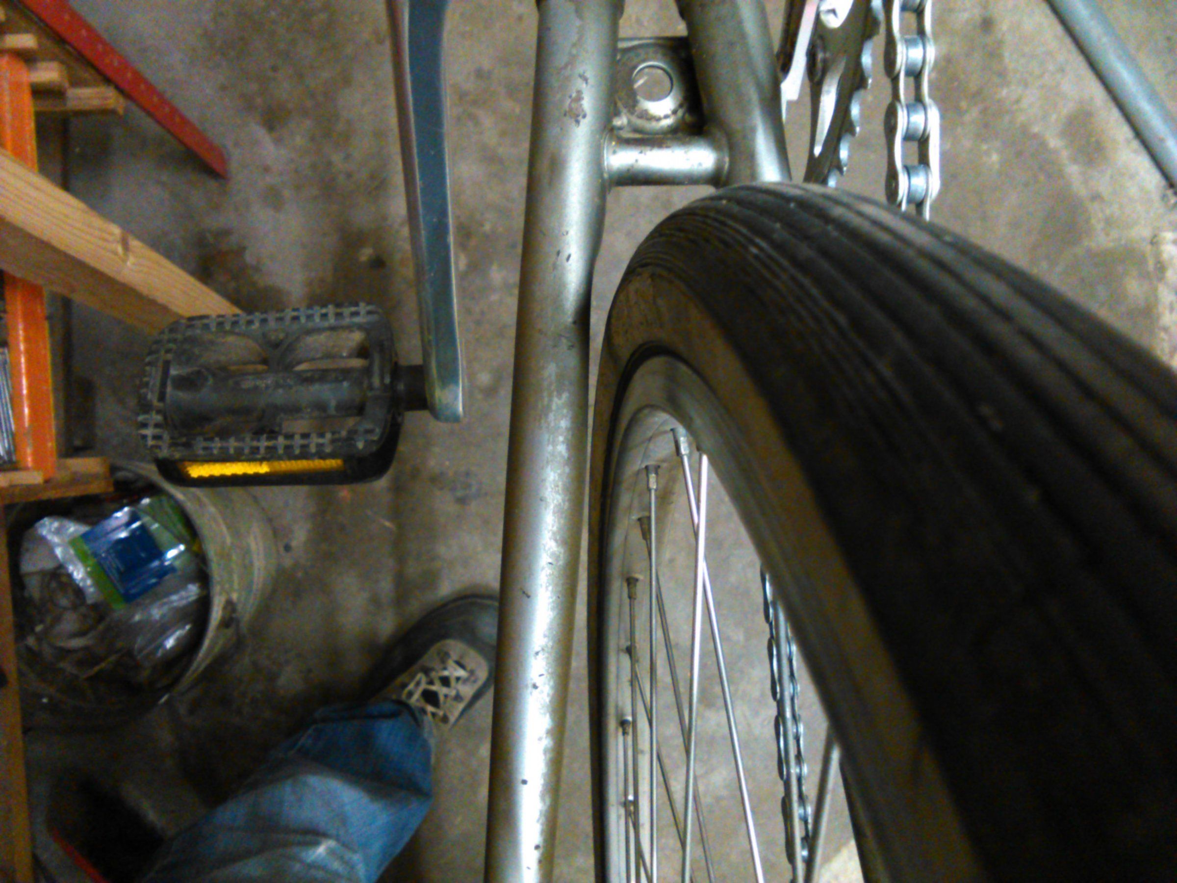

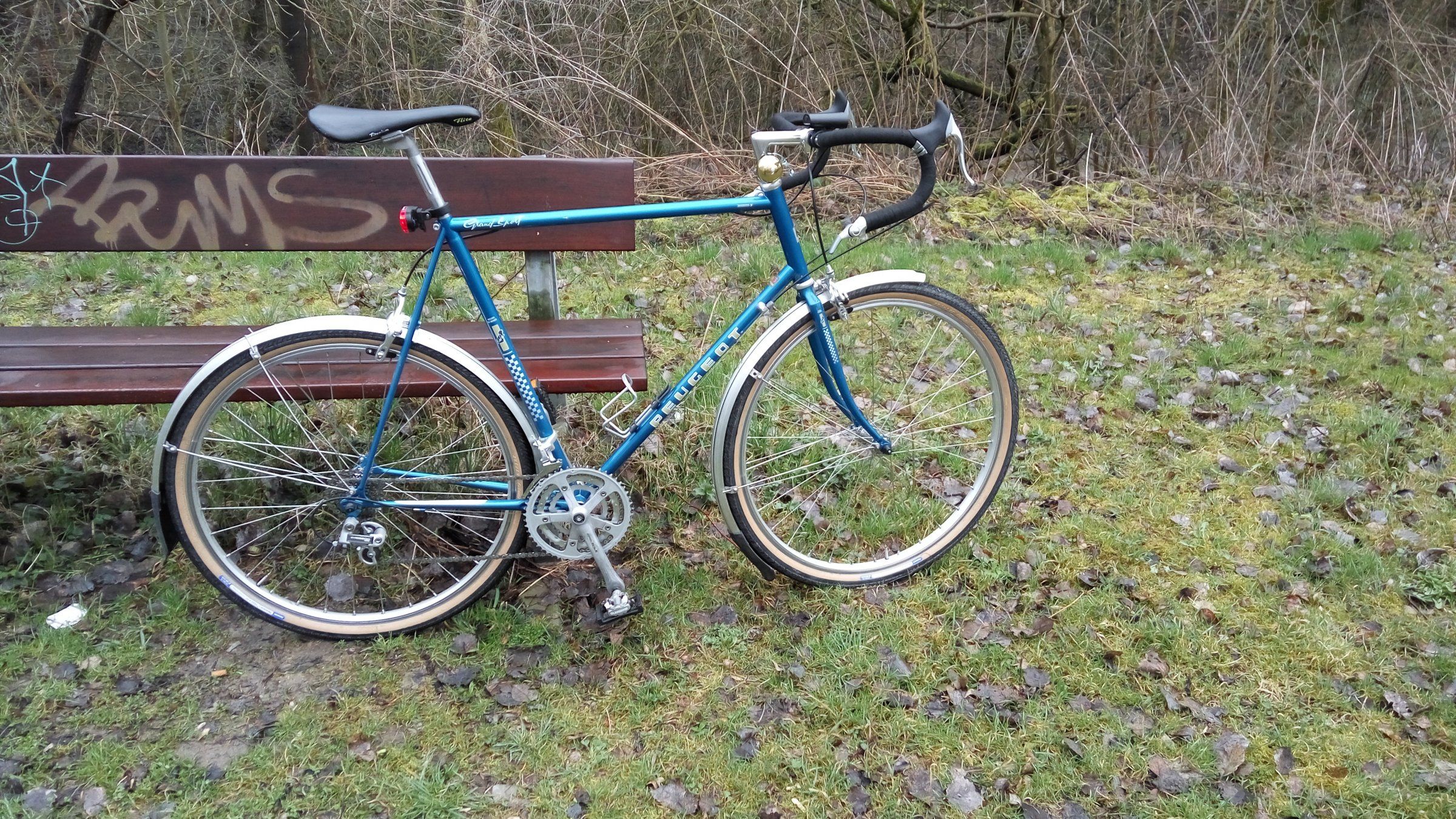

Dank @wurstipursti und seinen geborgten Laufrädern konnte ich heute auch mal ein Probestecken mit einem 650b-Laufradsatz in einem 700c-Rahmen machen. Das sieht natürlich jetzt alles noch sehr unaufgeräumt aus mit den schmalen Plastikschutzblechen und so, aber die Tendenz wird klar. Es ginge.
Die montierten Col de la Vie sind hier lediglich 36 mm breit und lassen noch gute 6 mm Platz links wie rechts zu den Kettenstreben. Mit 42ern wären es also noch ungefähr 3 mm. Mir würde das reichen, ich denke aber auch, dass die meisten angebotenen 42er Reifen eher untermaßig ausfallen, zudem wäre noch Platz im Ausfallende. Platz für 50+ Schutzbleche ist ausreichend, an den Kettenstreben muss man dann halt ein wenig dengeln, wie in der hier schonmal verlinkten Anleitung erklärt wird.
Sehr lange Bremsen braucht's dann, v.a. hinten.

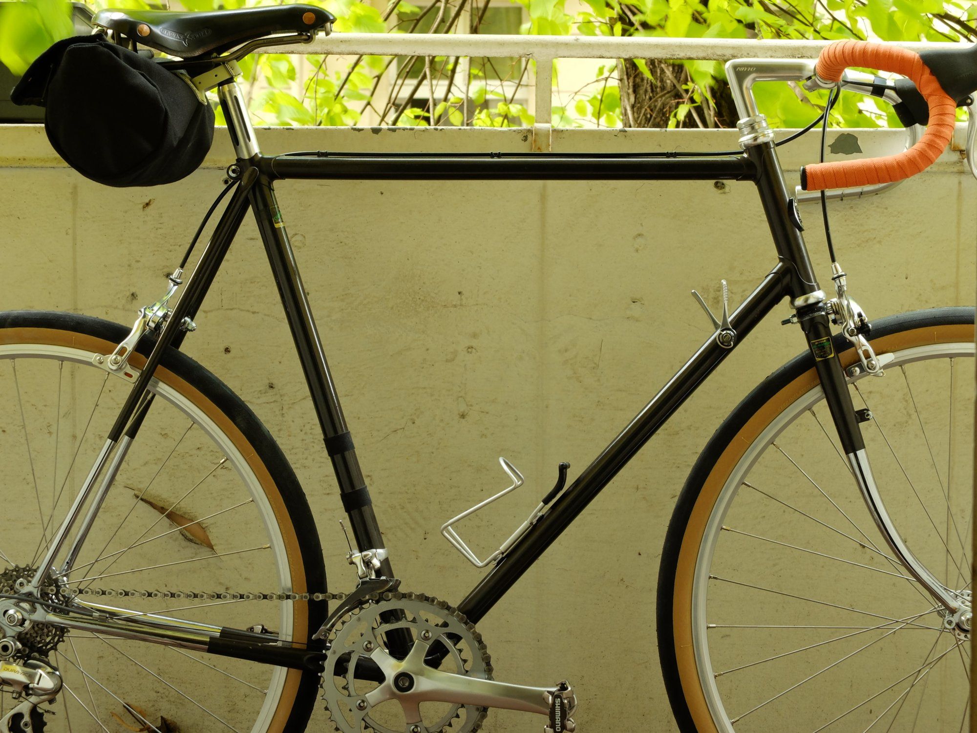

Der Rahmen ist ein 1981er Koga Miyata Gent's Touring und sieht mit 28er Reifen in 700c ungefähr so aus:

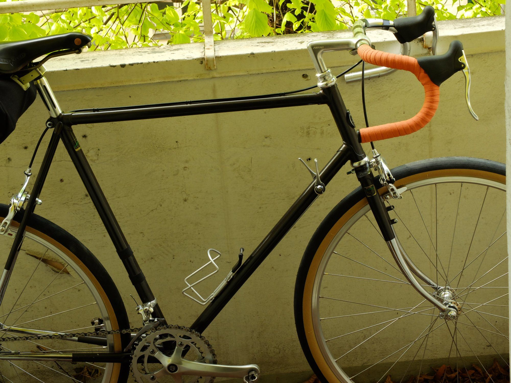

Hier ging es die letzten Tage auch weiter. Der Probelauf-LRS ist da und ich hab alles mal in Hoffnung auf eine baldige Testfahrt zusammengesteckt.
Sieht natürlich ohne Schutzbleche noch ein wenig seltsam aus, aber die werden erst nach der Probefahrt besorgt. Hinten muss ich noch die Bremsbeläge befeilen, da sie jetzt mit den fetten Reifen kollidieren würden. Danke an @oemcomputer für den Hinweis darauf!
Wenn dann alles passen sollte und mich die Geschichte wirklich überzeugt, würde in naher Zukunft ein etwas schickerer LRS folgen. Die Schürmann-Felgen sind technisch nicht schlecht, aber für einen solchen Aufbau dürften es dann mittelfristig auch welche von Grand Bois o.ä. werden.
Kannst du sagen, ob dir tubeless compatible sind? Ich konnte da im Netz nichts eindeutiges finden.
