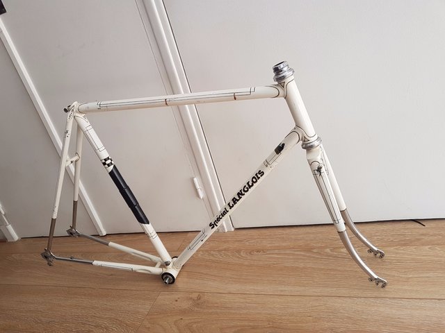

Es gibt aktuell überigens ein Langlois (BACO) in der Bucht. Ist alelrdings wohl ein 700c und kein 650B. Mal abgesehen von der eher sehr sportlichen Preisvorstellung des Verkäufers: Was soll bei dem die Manschette um das Sattelrohr? Ist die original oder verbrigt die eine Reparatur?
http://www.ebay.de/itm/Cadre-58-BAC...137765?hash=item3adac048a5:g:ayIAAOSwx6pYqcl3
Der schreibt da auch was von Reparatur. Von Langlois weiß er leider auch nicht mehr, als dort geschrieben...
Edith:
The vertical tube was sleeved many years ago due to a corrosion problem
