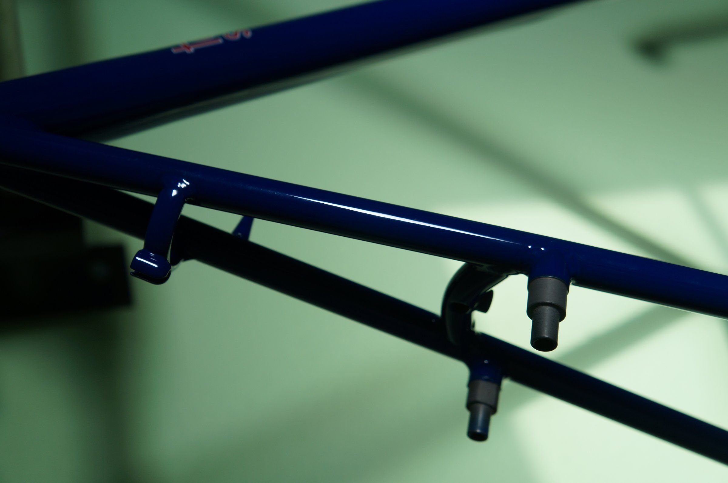

Ich habe mir einen Cycle Toussaint Velo Routier importiert. Kam die Tage an, ein verfrühtes Weihnachtsgeschenk sozusagen.
Für mich sind die horiz. Ausfallenden nicht das Problem - genial finde ich anosnten dass ich meine Mafac RAID direkt auf die Sockel montieren kann und auch sonst alle Befestigungsmöglichkeiten für die Schutzbleche vorhanden sind inkl. Gewinde unten am Geblschaft. -> endlich mal ein Rahmen ohne viel Rumgebastel und Improvisiererei,
Ich werde den Rahmen ganz oldskool/klassisch aufbauen - Mafac, Stronglight, TA eventuell aufgelockert mit einer noch hier rumliegenden titanigen White Industries HR-Nabe. The one and only ware natürlich ein MaxiCar Laufradsatz, aber bei 132,5er Einbaubreite muss ich wirklich keine Schraubkranznabe fahren.

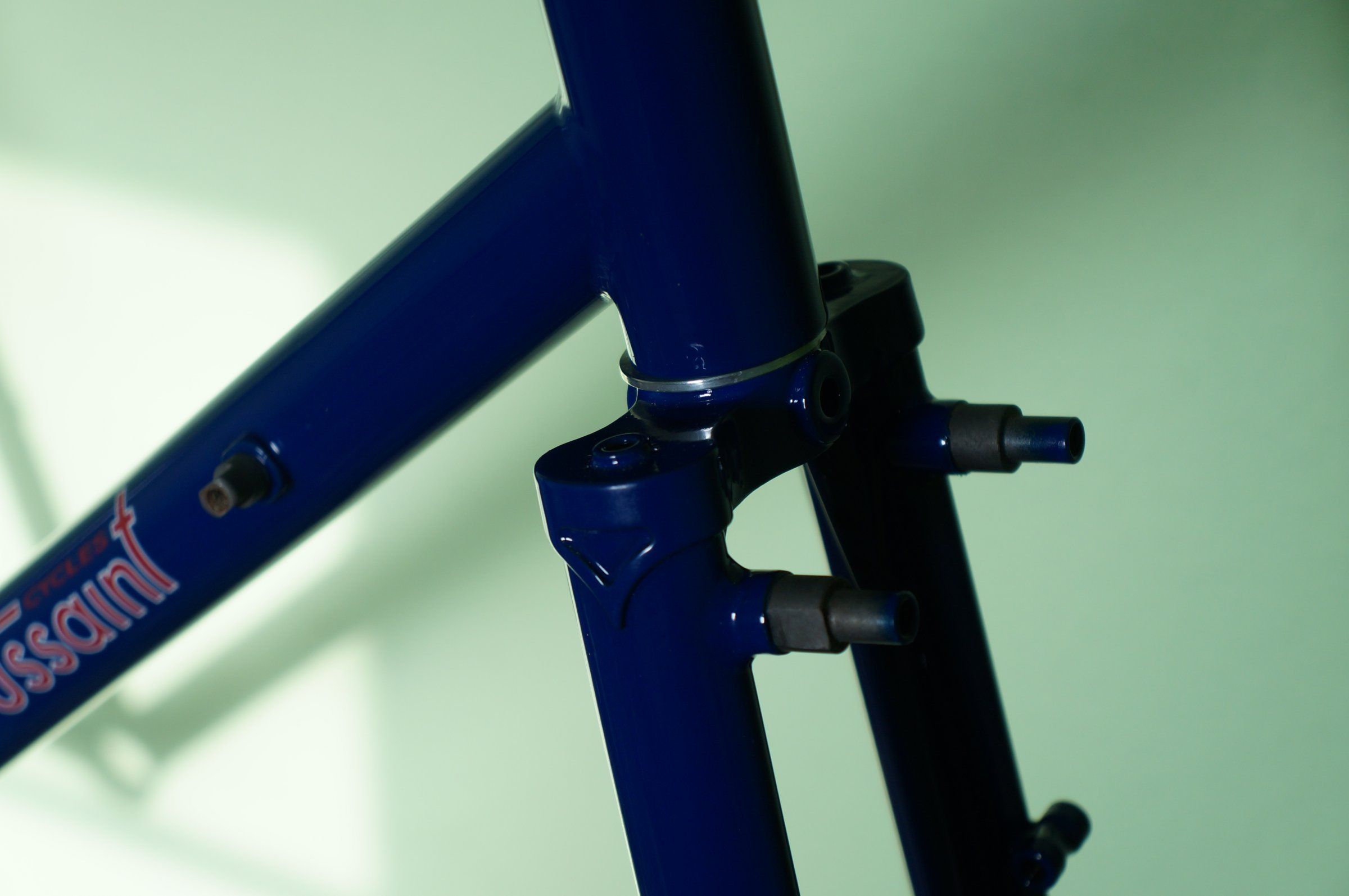

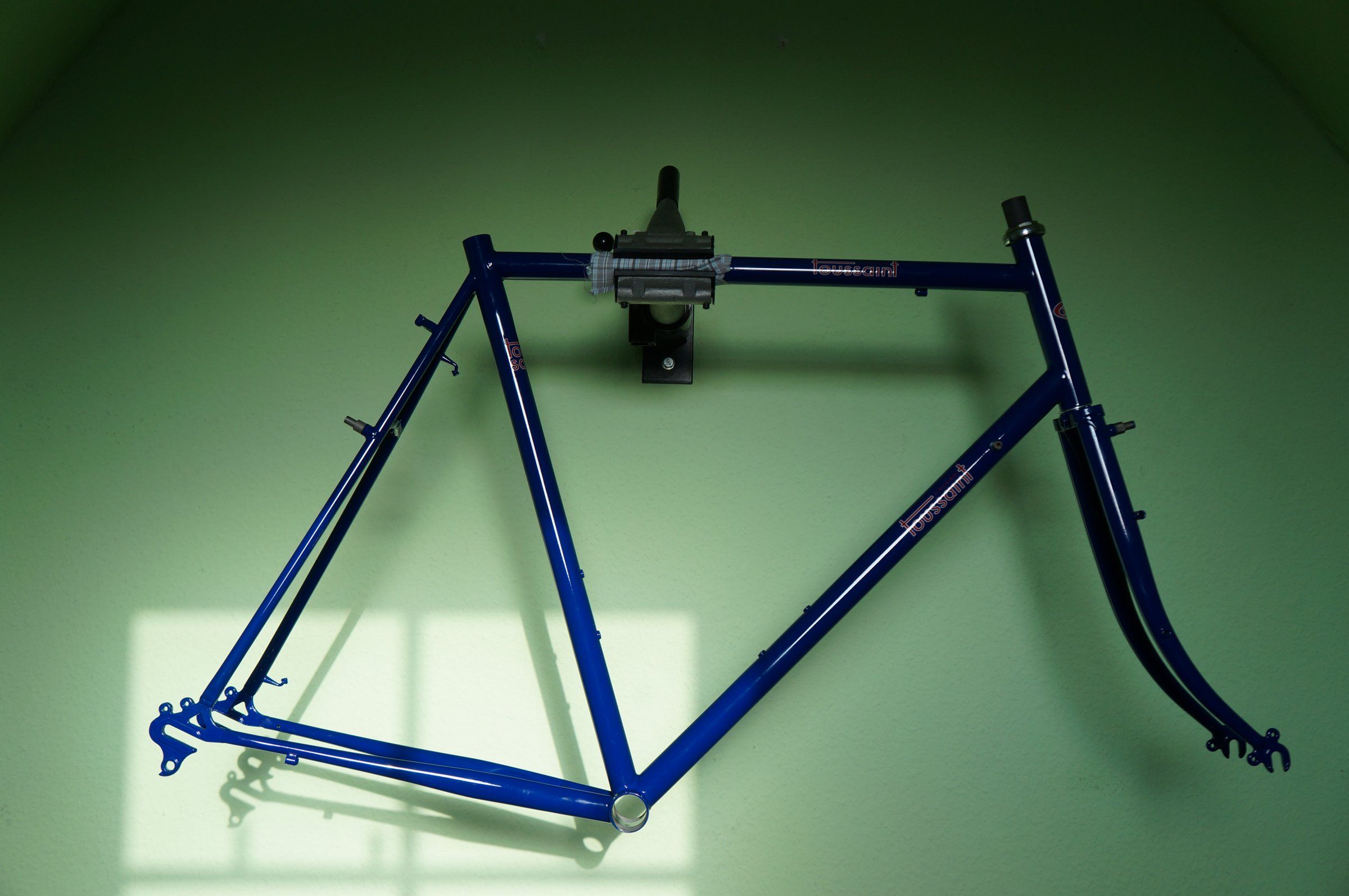

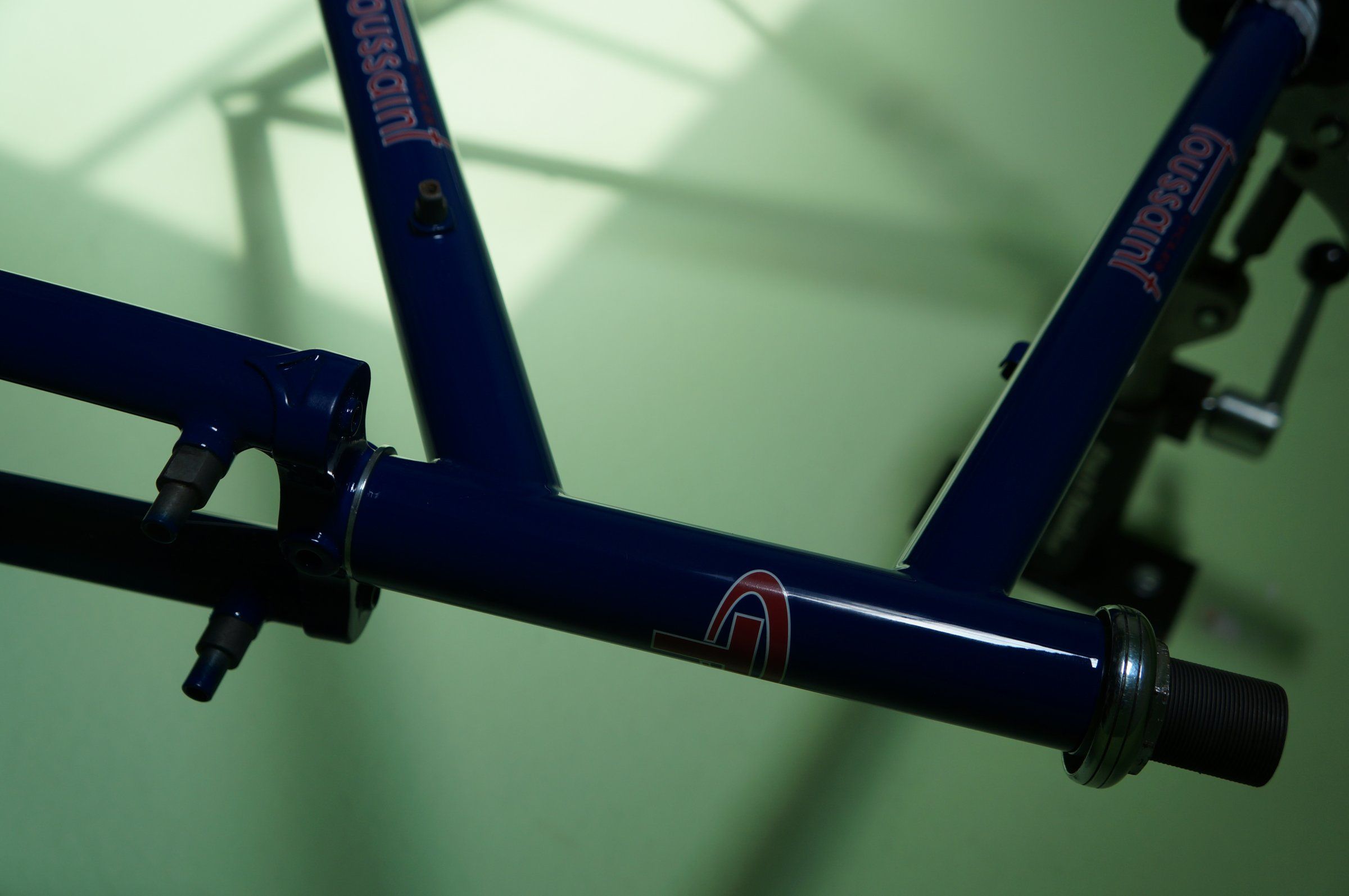

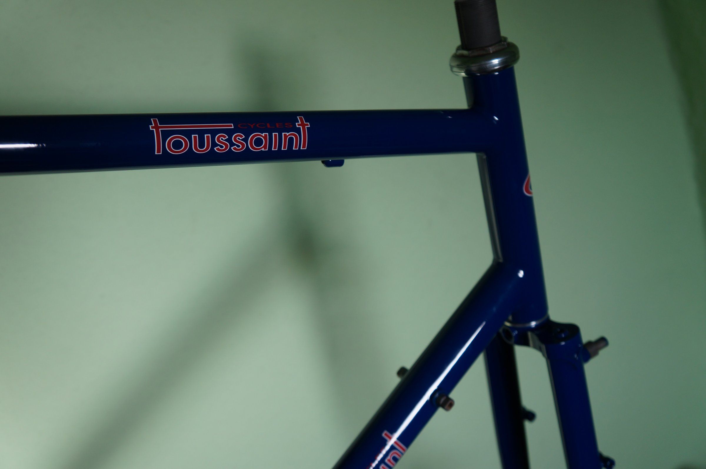

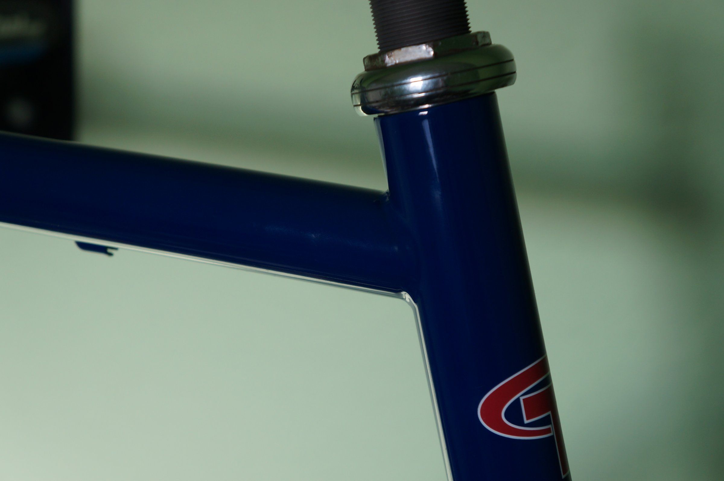

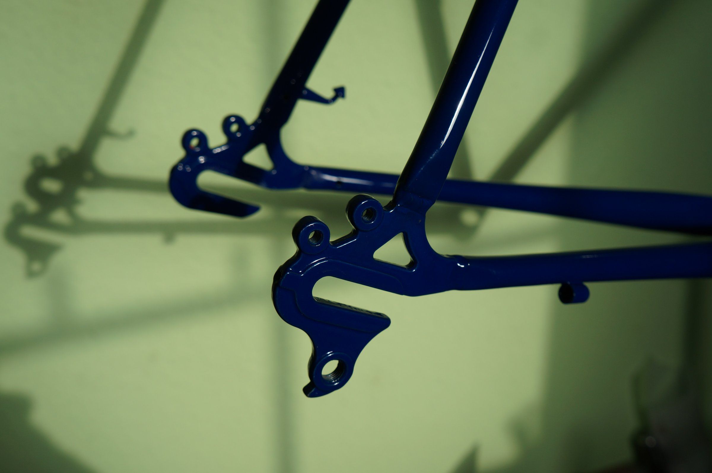

So, wie versprochen die Velo Routier Bilder. Einen entsprechenden Aufbauthread wird es auch geben:
DSC04204.JPG DSC04205.JPG DSC04206.JPG DSC04208.JPG DSC04209.JPG DSC04210.JPG DSC04211.JPG
Oh wie schön spacecowboy666. Ich glaub ich werd auch nochmal schwach. Schade dass es den nicht in der alten weißen Version gibt in meiner RH.[emoji23]
