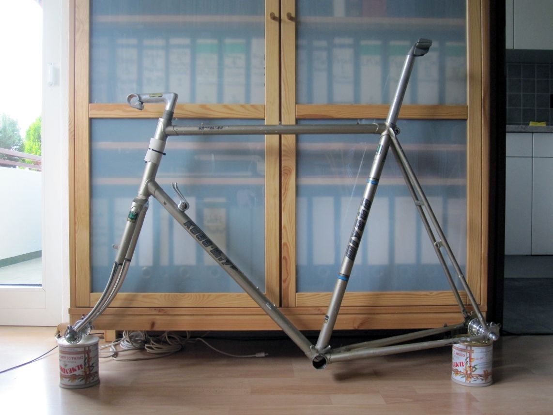

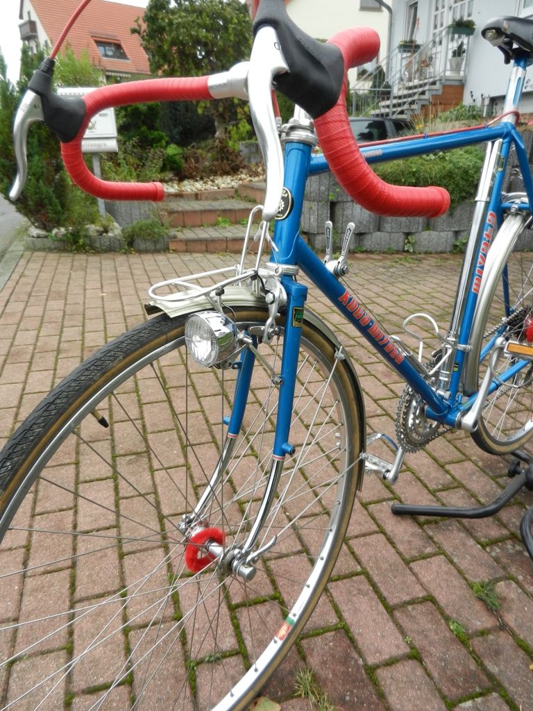

Ich baue gerade einen 1985er Traveller-Rahmen um (allerdings nicht auf 650B, sondern zum Porteur), und hatte eigentlich den Eindruck, dass es mit 32er Reifen zwischen den Kettenstreben reichlich eng werden würde (ohne es bisher ausprobiert zu haben) - wie viel Platz bleibt denn da neben dem Reifen jeweils noch ?1. Versuch: Koga Miyata Traveller

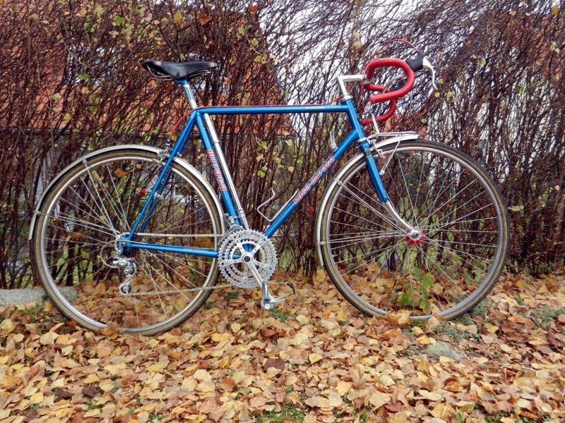

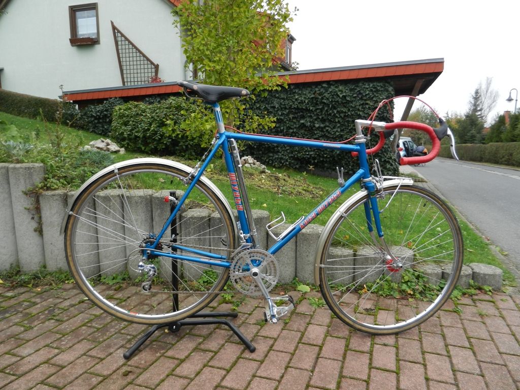

So wird das mit dem vorhandenen Material also nichts. Damit bei der Bastelei wenigstens etwas heraus kommt, bekommt das Traveller die breiten Reifen und Felgen vom Roadwinner. Natürlich sind jetzt die Schutzbleche zu eng, der Schuppen gibt aber noch ein paar passende her.
Jetzt habe ich zwar noch kein 650B Rad, aber statt einer Randonneuse mit 25-622 Bereifung eine mit 32-622 Reifen (effektiv 31mm), also kaum schmaler als die alten 40-584 MichelinReifen (35mm). Das sollte auch für Forststraßen taugen.

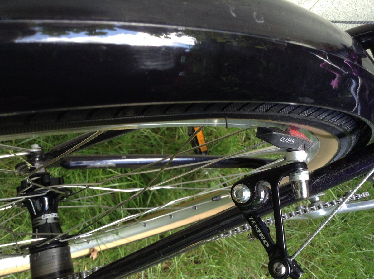

Und hast Du mal gemessen, welches Bremsmaß Du konkret für 584 mm-Felgen brauchen würdest ? Ich hätte noch lange Weinmann-Mittelzügler.
