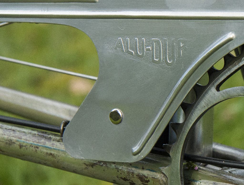

Der Kettenschutz an meinem Bianchi hatte auch ein Loch, das nich mehr benötigt wird. Ich nehm dafür immer verchromte Nieten (die genaue Bezeichnung weiß ich nicht). Gibt's im Baumarkt. Ich find, die sehen ganz ordentlich aus.
Kannst Du mal die Rückseite zeigen? Hätte auch gerade eine Anwendung für sowas.
Braucht man dafür eine spezielle Zange oder hämmert man die hinten einfach platt?
die idee mit den nieten ist gut, vielen dank.

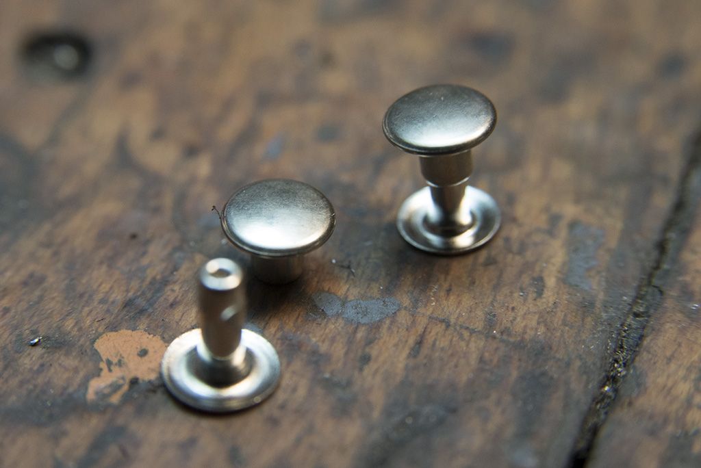

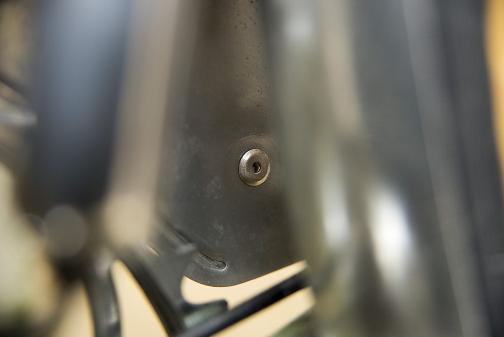

Bitte schön, von hinten:
Die Nieten unverbaut:
Wenn man drankommt, drücke ich die Nieten damit platt:
Foto: Knipex
Beim Schutzblech geht das natürlich nicht. Dafür nehme ich dann einen Durchschlag mit entsprechendem Durchmesser (von hinten). Auf der Sichtseite muss man dann eine harte, saubere Oberfläche gegenhalten (hab dazu eine sehr breite alte Messerklinge benutzt), damit's nicht verkratzt oder verformt.
Grüße
Klaus
Edit: Ich hab grad gesehen, dass die Oberfläche der Nieten nicht verchromt, sondern vernickelt ist.
Edit 2: Ob's dafür eine Spezielle Zange gibt, weiß ich nicht.

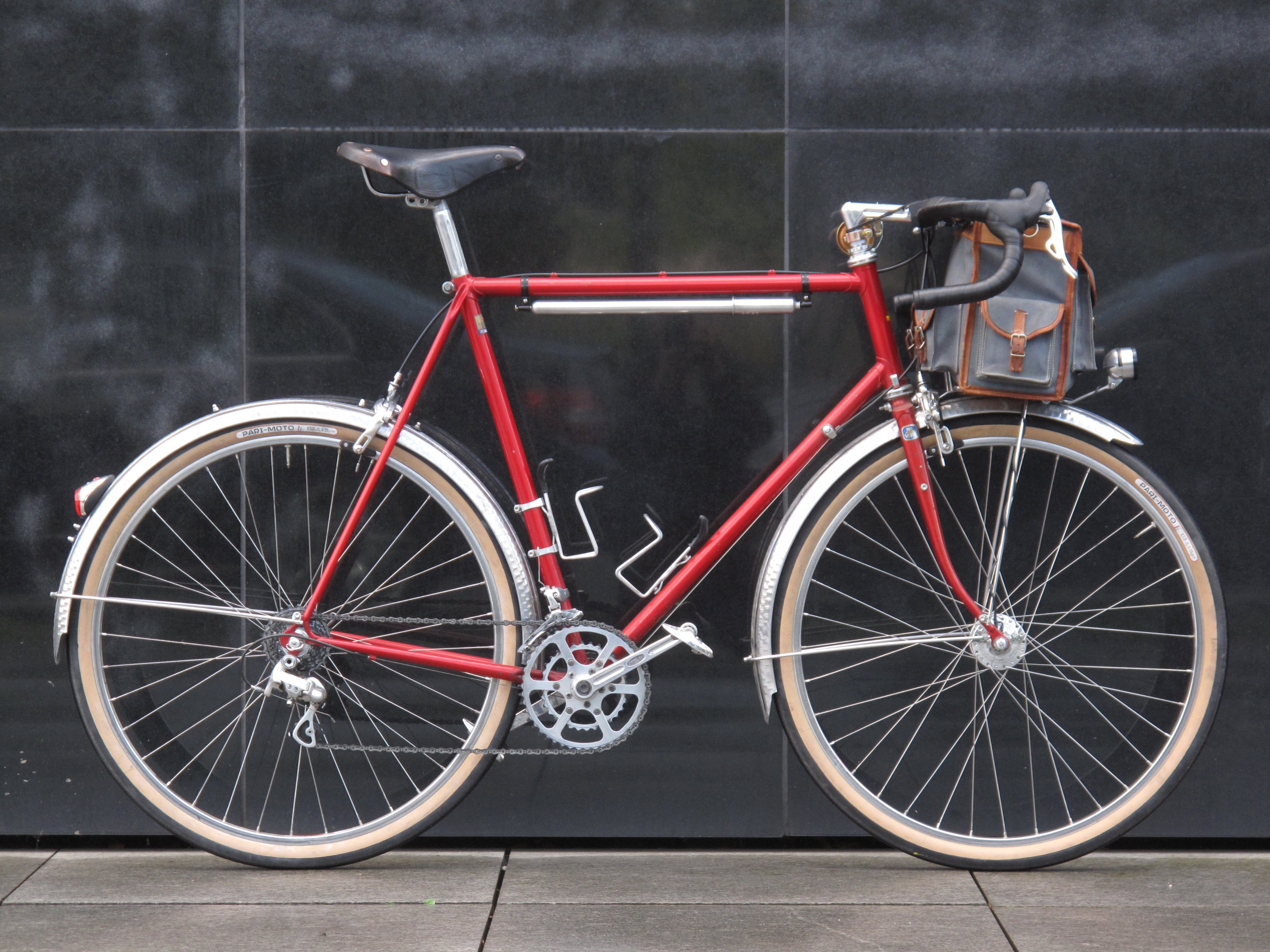

ich habe va- rundmaterial in 5 mm bereits abgelängt und poliert, um die ösen am träger mit den ösen der gabel zu verbinden.
die streben sind aber unsinnig schwer, so dass ich mir wohl 5mm va - rohr besorge. alle anderen nur schwach belasteten streben habe ich ja aus alu angefertigt.
das schutzblech ist recht weit vor seinem vorderen ende mit dem träger verbunden und wird dadurch stabilisiert. durch meine lampenmontage ist das freie stück allerdings mit einem schwingkörper belastet. vermutlich muß ich den bogen um das schutzblech an sein vorderes ende verlegen.
Rohr ist gut. Da kannste das Lichtkabel innen verlegen.
Lässt sich aber bestimmt nicht so einfach biegen.
