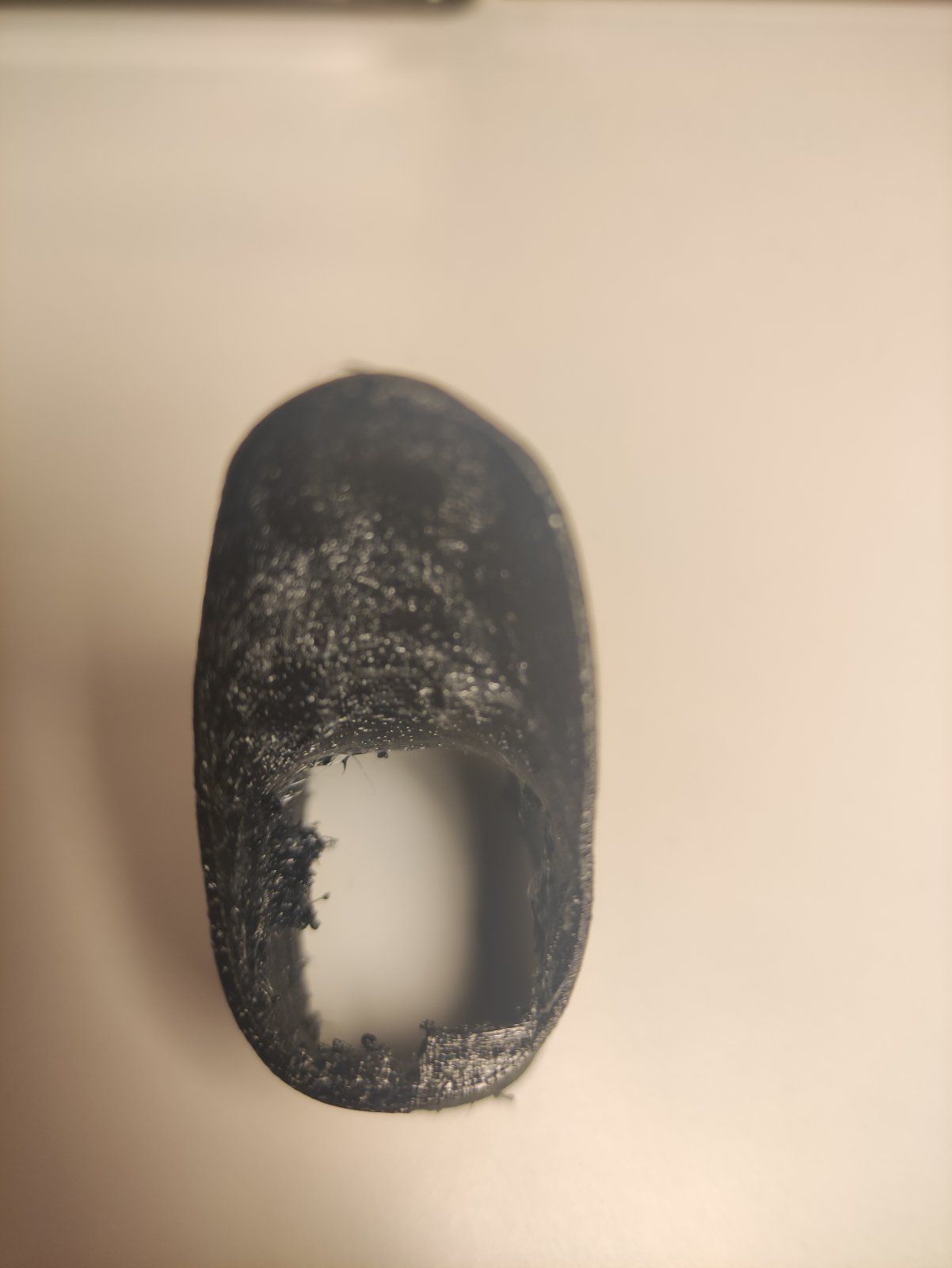

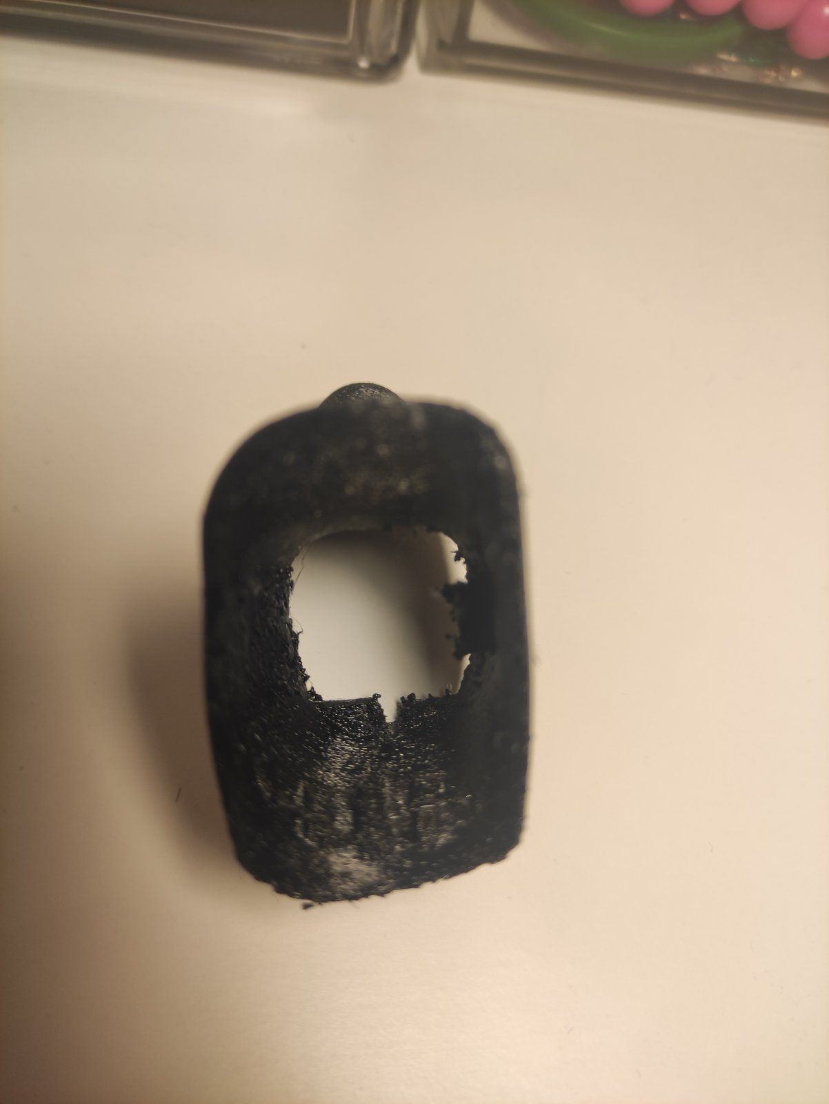

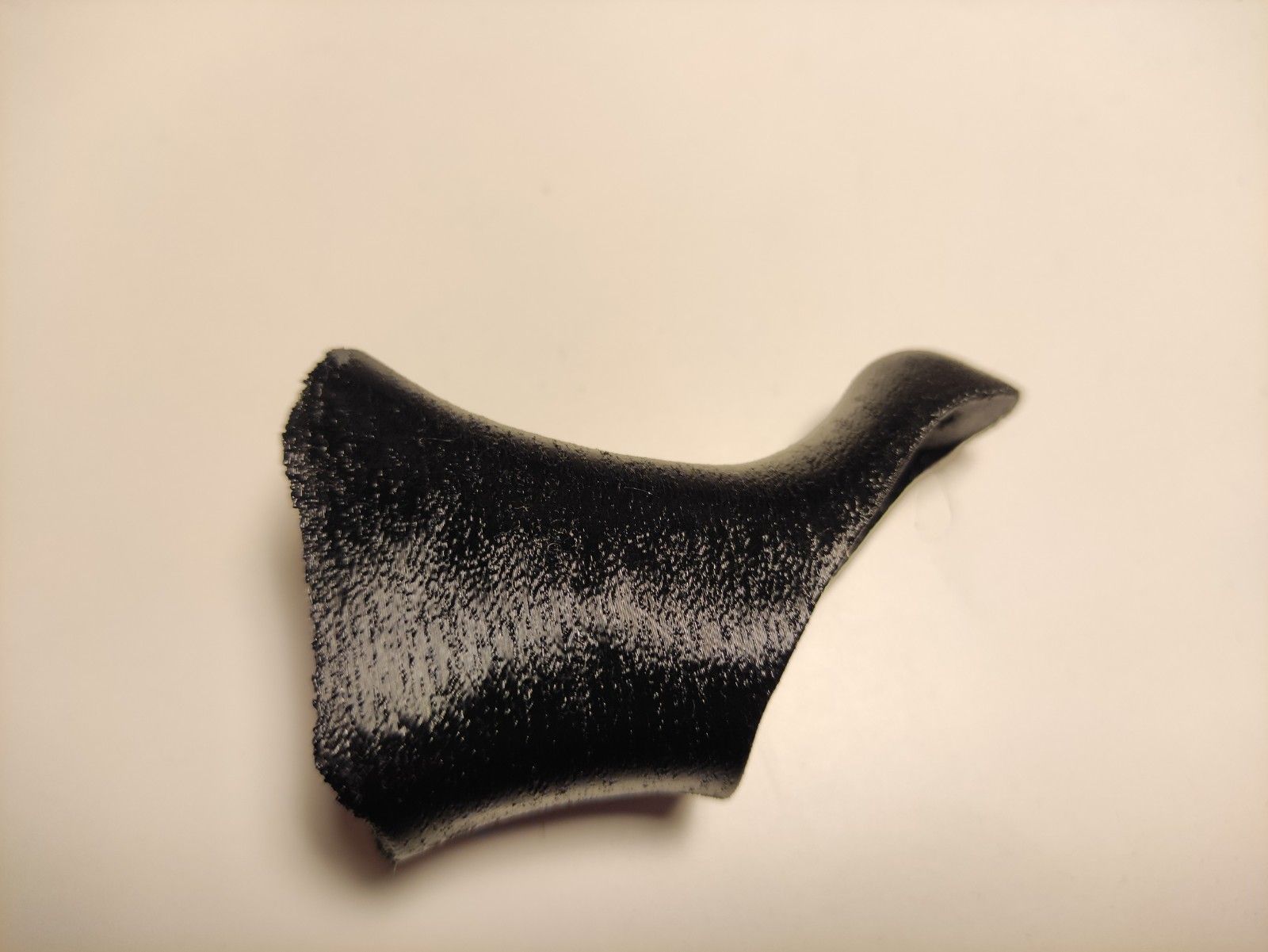

Einen Probedruck, skaliert auf 80%, habe ich durchlaufen lassen.
Flexibel ist es, aber wie @Goderian richtig angemerkt hat, ist die Oberflächenbeschaffenheit bescheiden:
Bekommt man bestimmt besser hin, mit TPU habe ich bisher kaum Erfahrung.
Über die Nachbearbeitung (vor allem Glätten) von TPU hab ich nicht viel gefunden und das, was ich gefunden habe (Hitze), werde ich testen. Wunder erwarte ich mir davon allerdings nicht.
Gedruckt wurde mit TPU in Shorehärte 95A. Ob der Drucker mit flexiblerem Material (z.B. Shore 80A) klarkommt, müsste ich testen. Bisschen flexibler würde sicher nicht schaden.
Innen sieht es momentan so aus (unbearbeitet):
Anhang anzeigen 999001Anhang anzeigen 999002
Wow...ich finde das sensationell für einen ersten Versuch! Klar ist das noch nicht am Ziel, aber ich finde grundsätzlich ist das mehr als ein Schritt in die richtige Richtung, eher 2 oder 3!

Heute hab ich ein wenig mit Sprühfolie von Plasti Dip experimentiert, um die Oberfläche ansehnlicher zu gestalten. Perfekt wird das aber eher nicht und ob es hält? (Noch) keine Ahnung...

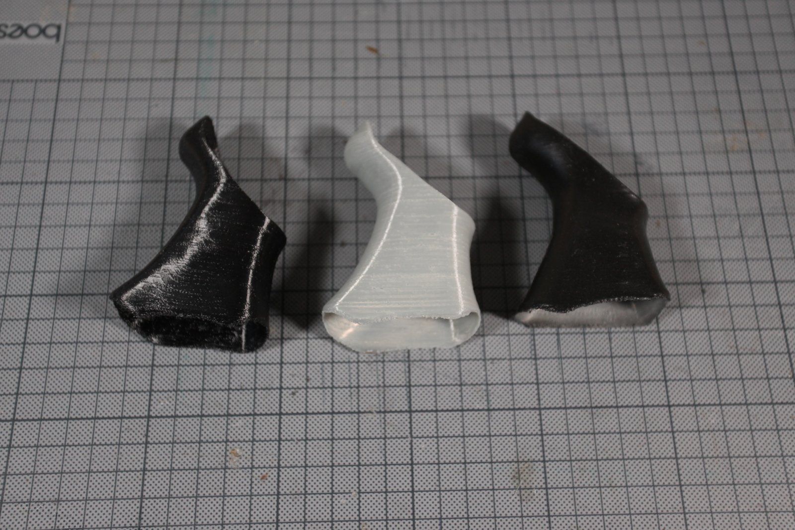

Jetzt aber gehts weiter: Ich habe drei Terstausdrucke der ST-6500 Hoods bekommen:
Das Material ist felxibel, allerdings kaum dehnfähig. Vom Gefühl her deutlich "fester" als die Gummi-Originale. Der in den Bildern jeweils Rechte ist zum Test bereits mit einer Gummilösung ("Plasti Dip") bepinselt worden. Das fühlt sich schon viel besser an als die leicht raue Struktur der ungummierten Hoods.
Tpu?
Das einzige Problem was bestehen könnte ist das die Sachen aus dem Drucker aus Kunststoffen über eine gewisse anisotropie verfügen. Sprich die Verbindung in z Richtung des Druckers ist nicht so stark wie in x bzw y Richtung.
Das könnte zum Problem werden das der hood beim aufziehen entlang einer Schicht reißen kann.
Gabs schon Montage versuche?
Ansonsten sieht’s doch schon mal nicht schlecht aus
Montageversauch ist kläglich gescheitert. Das Material wird im Ofen (mehrere Versuche, von 50° bis 70°) zwar weicher, aber nicht dehnbarer. Weicher hilft aber leider nicht, die sollen ja am Ende preß sitzen und dafür müsscen sie dehnbar sein. Ich bekomme sie erst gar nicht auf das Griffstück...
da der hood in längsrichtung gedähnt werden muss, kann man mal versuchen das teil liegend zu drucken ob das reicht weiß ich nicht die tpu teile die ich bis jetzt in gebrauch hatte waren auch immer recht zäh beim aufziehen und hoods muss man ja teilweise recht maltretieren.

Ist tatsächlich TPU (schwarz in Shore 95A und grau in Shore 85A).
Ich hab mir (leider) fast gedacht, dass die Montage schwierig bis unmöglich wird, aber ein Versuch war es wert :) eventuell könnte man versuchen, ein noch flexibleres TPU zu verwenden, aber ob das mein Drucker sauber verarbeitet, ist eine andere Frage...
Sofern jemand Lust und Zeit auf eine Gießversuch hat, wäre ich auf das Ergebnis gespannt! Dafür wäre wahrscheinlich ein Druck aus festerem Material geeigneter.
