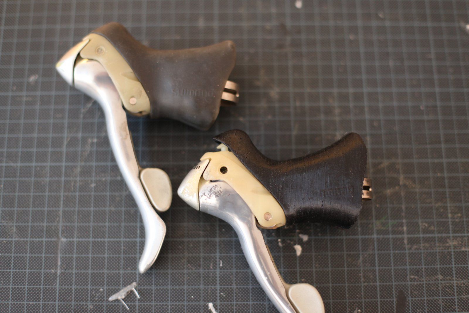

Ich hab mal eine Anprobe versucht. Nachgedruckten Hood habe ich unten aufgeschnitten. Das Material ist sehr stabil, man würde das sicher auch dauerhaft befestigt bekommen. Allerdings ist auch hier die fehlende Elastizität des Materials ein Problem: Der Obere Teil des Hoods lässt sich nicht dauerhaft auf dem STI befestigen. Im Griffbereich finde ich passt es eigentlich gut, greift sich auch sehr angenehm und sieht auch aus.
Ich denke die Richtung ist hier schon richtig. 2 Ideen hätte ich um das Passungsproblem anzugehen: 1. Die Druckdatei so anpassen, das die Hoods im Oberen Bereich mehr Spiel haben. 2.) Ein etwas elastischeres Material zum druck finden.

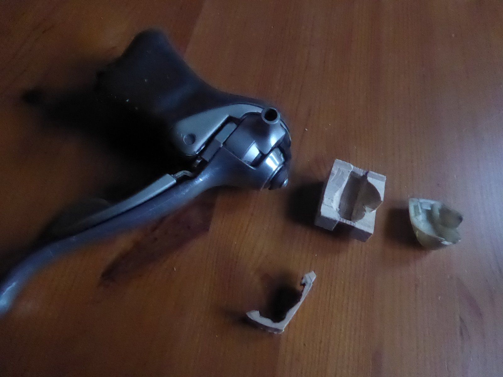

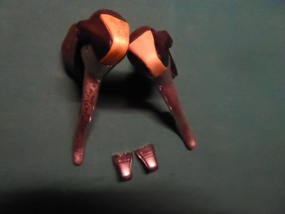

Dürfte vielen bekannt sein, dass meine Lieblinxbastelobjekte STIs sind - die meisten meiner im Betrieb befindlichen 9 & 10f waren früher defekt. Für die 10f 1.Gen hab ich ja auch diese Frontabdeckplättchen aus Holz gemacht, die haben richtig Fläche zum Gestalten. Hier mein Ersatzpaar
Weil der Simon so ein netter Kerl ist, hab ichs dann heut auch mal mit den 9f probiert, wie so oft erst nach einer zündenden Idee
Die zündende Idee liegt unten, das "Kernprofil" zum Klemmen, darüber verleimt mit zwei Lindenholzklötzchen, eine völlig andere Vorgehensweise als bei denen oben.
Das Klemmen geht so halbwex nach viel Rumgeschnitze innen
jetzt brauchts viel Rumgeschnitze außen. Vorher allerdinx noch ne Verstärkung mit Furnierlagen im Bereich der Übergangszone massiv-Sperrholz - oder so lassen?:D
Gerne hätt ich noch ne zündende, was die Außenform angeht, schööön fand ich die Dinger nie, die X510er waren da eher akzeptabel - und da hat Shimano ja auch das blöde Klemmen abgeschafft.

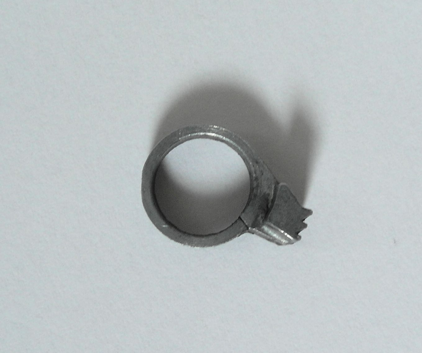

Ich frage mich schon seit längeren, ob und wie ich ein kleines Campa Victory Teil als 3d druck machen könnte.
Es wird gerne verloren und ohne das Teil funktioniert das Schaltwerk nicht.
