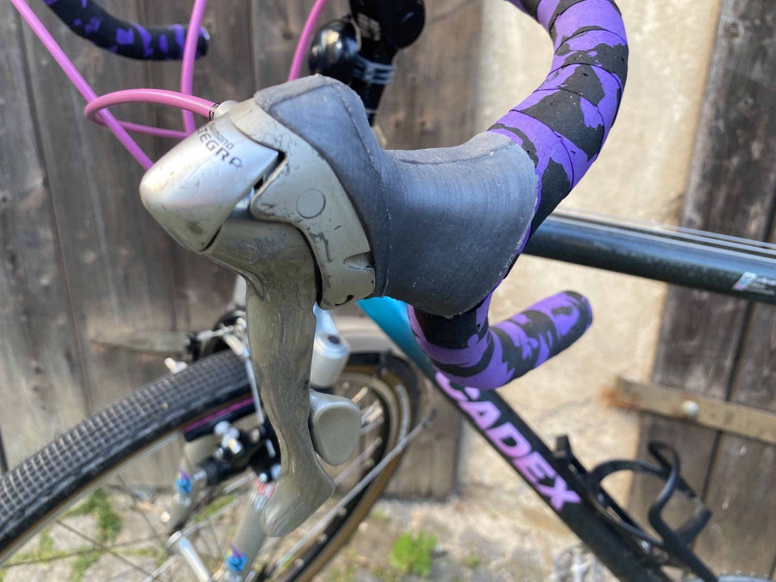

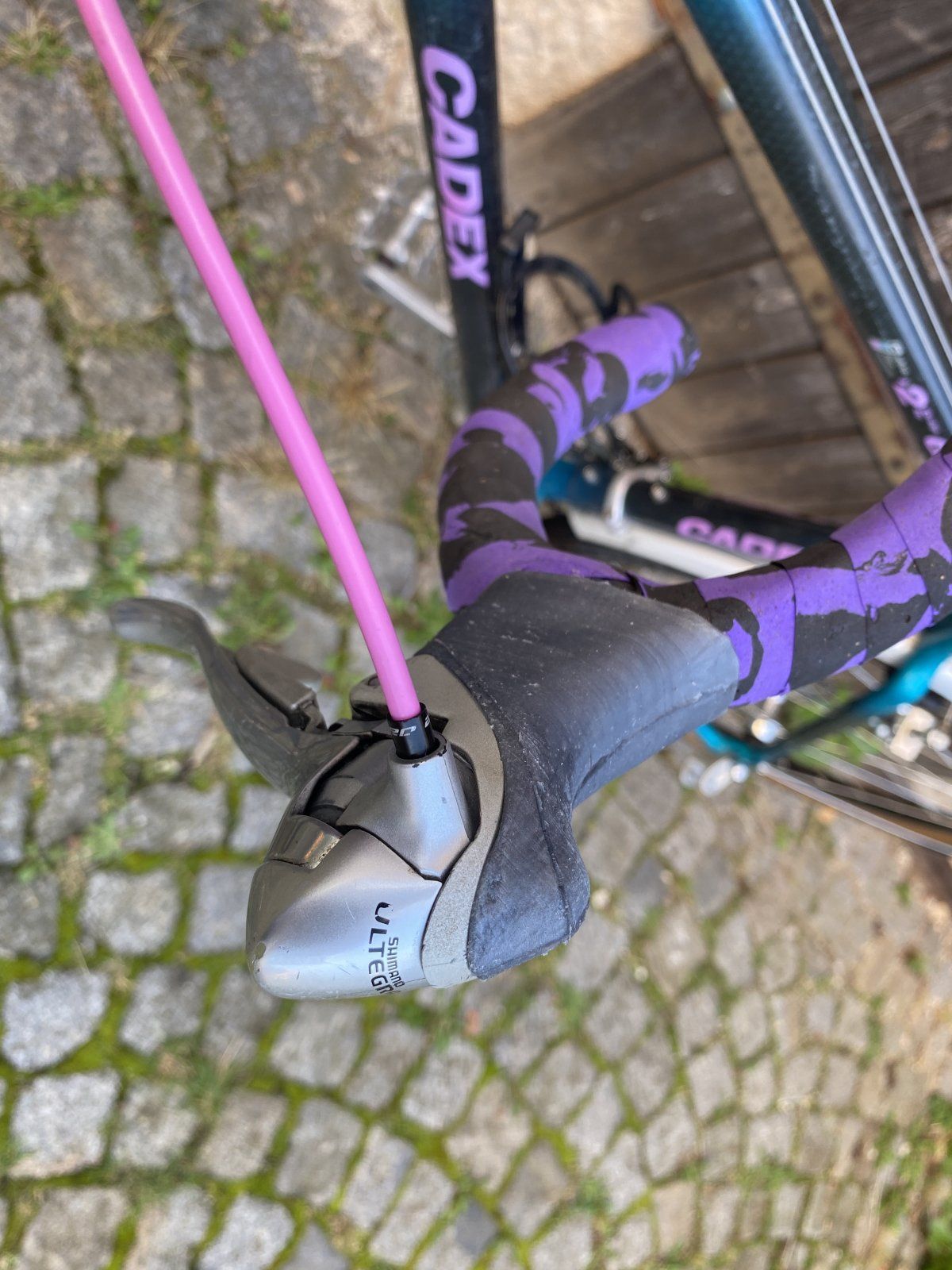

Ich habe die Griffgummis nun mal aus Silikon gegossen. Durch den Scan konnte ich eine Form modellieren und drucken. Im dritten Anlauf war es von der Giess-Qualität ausreichend für meine altes Pferd.
Silikon ist "Typ S1" und mit einer Shorehärte von 30 gefühlt etwas weicher als der originale aus TPE.

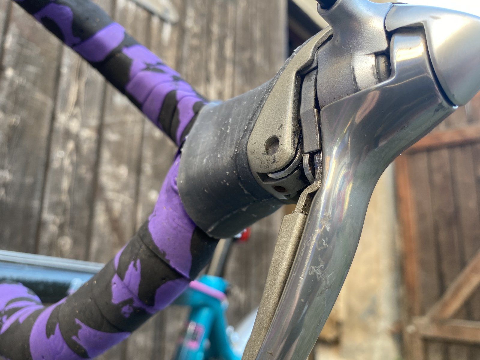

Die Gummis passen der Form her super. Ein paar Macken gibt es aber. Zum Lenker hin fehlen 2-3mm Material. Das war in der Form „oben“ und das in die Fugen weglaufende Silikon fehlt eben dort. Ausserdem gibt es 2 Risse. Einer kommt vom aus der Form holen und ein anderer vom über den Griff stülpen. Das will ich versuchen zu kleben.
Die Form is auf jeden fall heile geblieben und morgen versuche ich einen zweiten. Wenn ich mehr als einen so oder besser hinbekomme gebe ich nochmal Bescheid 😉
Ab Freitag sind aber erstmal 2 Wochen Urlaub angesagt, danach kann ich auch sagen ob der Griff ein paar km hält

Ich hab heut noch ein Teil gegossen und gleich angebaut weil die Qualität viel besser ist. Soll ja den kommenden Urlaub auch halten.
Ich habe unverschämt viel Vaseline in die Form gepinselt wodurch das Entnehmen aus der Form extrem vereinfacht wird.
Ich bin damit vorerst zufrieden. Nach meinem Urlaub probiere ich dann noch ein anderes Silikon aus. Das wird bei Shore A 40 fester und auch selbst schwarz eingefärbt sein. Das vorgemischte schwarze ist… naja sehr ihr ja selbst.

Update: Der Griffgummi ist mir so doch schon gut genug. Im Urlaub gab es einige kleine Ausfahrten und der Unterschied zum originalen auf der anderen Seite ist schnell vernachlässigbar. Man spürt es die ersten paar Sekunden beim losfahren, aber das ist schnell vergessen. Dier Farbe ist an dem Rad auch völlig wurscht. Ich lass das also im abgebildeten Zustand und werde nicht weiter experimentieren.
