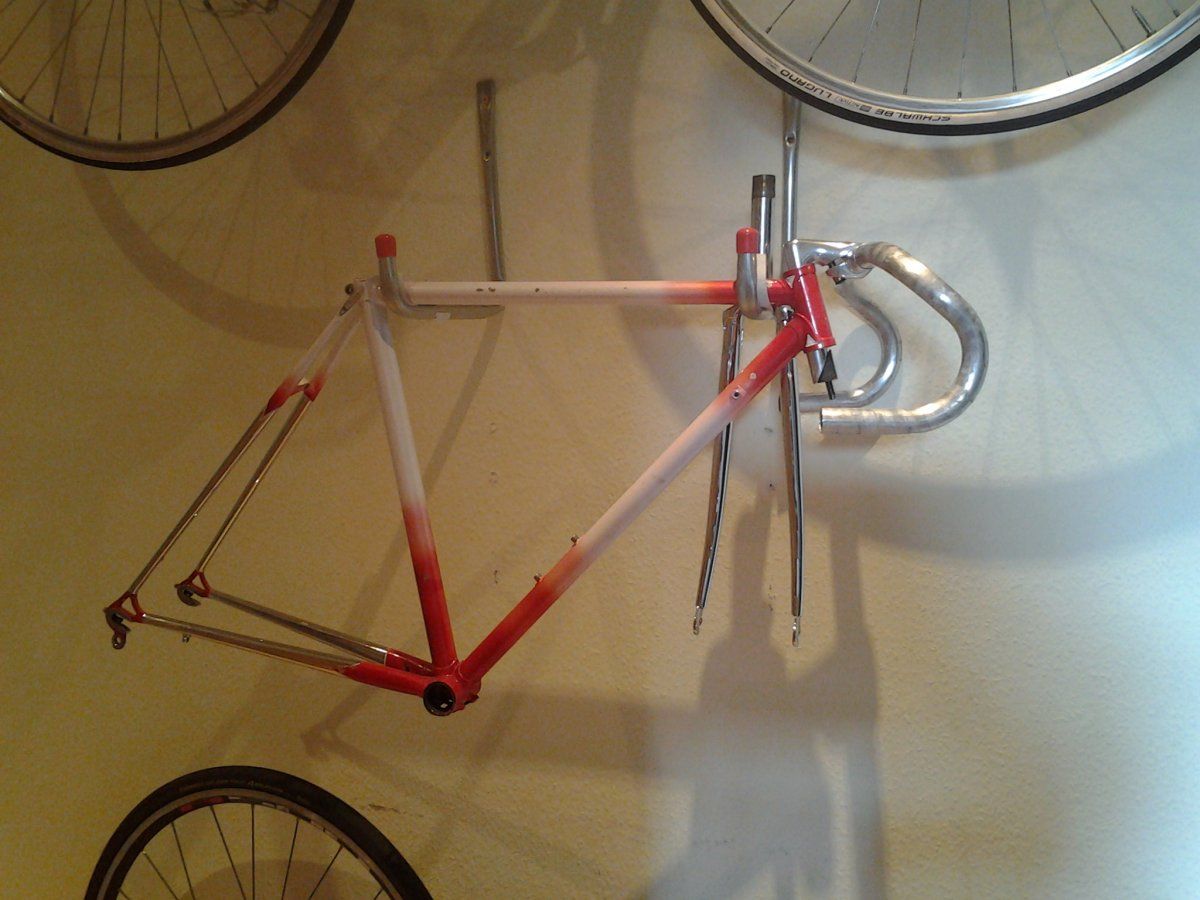

So. Nach nur wenigen Wochen gibt's ein kleines Update :D. Momentan hängt der Rahmen wie ein ausgeblutetes Schwein und wartet sehnsüchtig auf Weiterverarbeitung.
Was bisher geschah: Nicht sehr viel, siehe Signatur.
Ich habe jetzt eine schöne kleine Vorbau-Lenker-Kombi ergattert, danke an [user]ignatz[/user].
Im Mai geht es hoffentlich voran, ich warte auf einen Termin beim vielbeschäftigten [user]LeifMichelsen[/user]. Abgesehen davon, dass ich dort mosergaffen möchte (fernsehen ist out), hat er Campateile, die eventuell in meinen Besitz übergehen und für den Unbekannten verwendet werden sollen.
Ansonsten habe ich mir weiter Gedanken über den Lack gemacht, ohne Ergebnis. Ein neuer Anstrich wäre ne tolle Sache, aber auch ein Chrom- und Kontokiller, je nachdem. Oberste Priorität bleibt vorerst der Aufbau und dann fahren, bis mir die Farbe um die Ohren fliegt.

Ich melde mich mal wieder zurück, es gab Fort- und Rückschritte.
Fortschritt: Ich weiß, was ich verbauen möchte. Habe mir von [user]LeifMichelsen[/user] die Super Record Teile geholt und dann festgestellt, dass die ans Gios gehören. Für meinen weiß-rot lackierten Freunde bedeutet das, dass er die Dura Ace vom Gios dranbekommt. Ich wäre heute eigentlich so weit gewesen, dass ich die Kiste vollständig hätte aufbauen können. Zwei Stunden im Keller verbracht um die Gabel ein bisschen zu glätten, die Lagerschale draufzukloppen und einen passenden Vorbau zurechtzusägen (die sind bei mir ein bisschen zu lang für's Mini-Steuerrohr). Nachdem ich hochmotiviert die Gabel einbauen wollte, musste ich feststellen, dass sie für den DA Steuersatz zu kurz ist. Ick habe gerade richtig schlechte Laune.
Jetzt frage ich mich, ob ich ne andere Gabel einbaue, oder ob sich ein superschmaler Steuersatz finden lässt. Vom oberen Ansatz der Lagerschale misst der Gabelschaft rund 11 cm. Eingesteckt sieht das dann so aus:
Ideen?
Ich würde sagen, dass du ne neue Gabel brauchst, der DA Steuersatz ist ja eigentlich schon superschmal
Dia Compe Gran Compe baut insgesamt nur 28mm hoch.
Wie hoch der Classic baut, weiß ich nicht.
