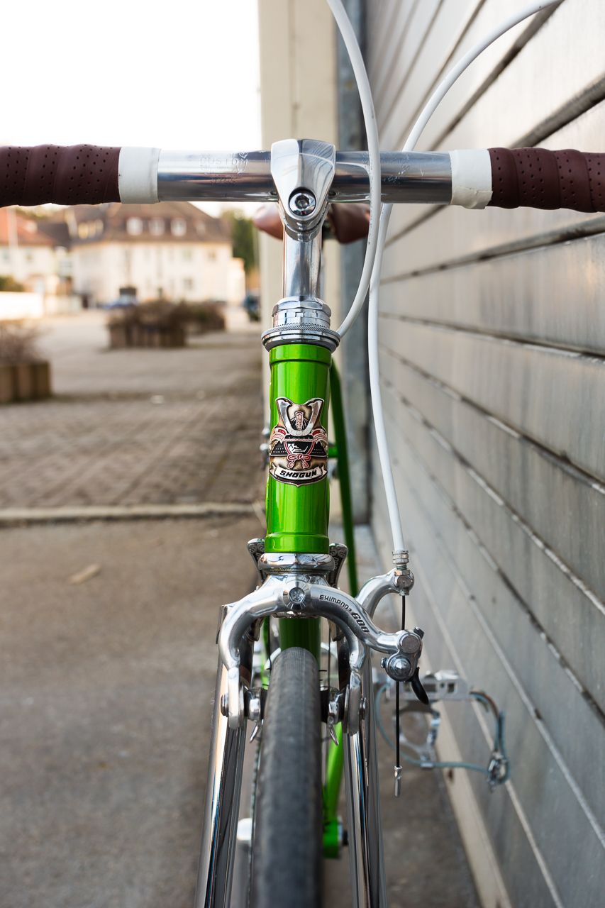

Wenn ich es recht sehe, geht da eine Leine, die für die Vorderradbremse, über den Lenker und eine vor dem Lenker (nach hinten).
Ich würde es immer so machen, dass keine Leine am Lenker anstößt oder einen zusätzlichen Bogen machen muss. Und das ist meistens hinter dem Lenker. Und die Hülle für vorn sollte die nach hinten "abstützen".
Ist das eine Seitenzugbremse mit Anlenkung links? In diesem Fall würde ich sogar die Vorderradbremse rechts ansteuern, damit die Hülle sauber und frei läuft.
Bei montabici ist das m.M. nach völlig richtig.
Ehe ich meine Gewohnheit, vorne mit dem linken Bremshebel anzusteuern, auf dem Altar eines frei und sauber laufenden Zuges opfere, schmeiße ich die Bremsen raus.
OK - ich nicht. Schmeiß sie zu mir.
Obwohl - lass es lieber, ich habe ja genug, auch von Sh 600 arabesque, die - wenn ich mich recht erinnere - links angesteuert wird.
Ich bin das vom Motorrad gewöhnt und muss mich (noch immer) beim Fahrrad umstellen.

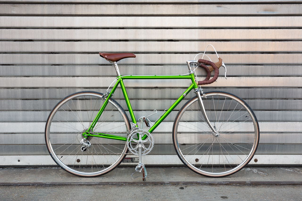

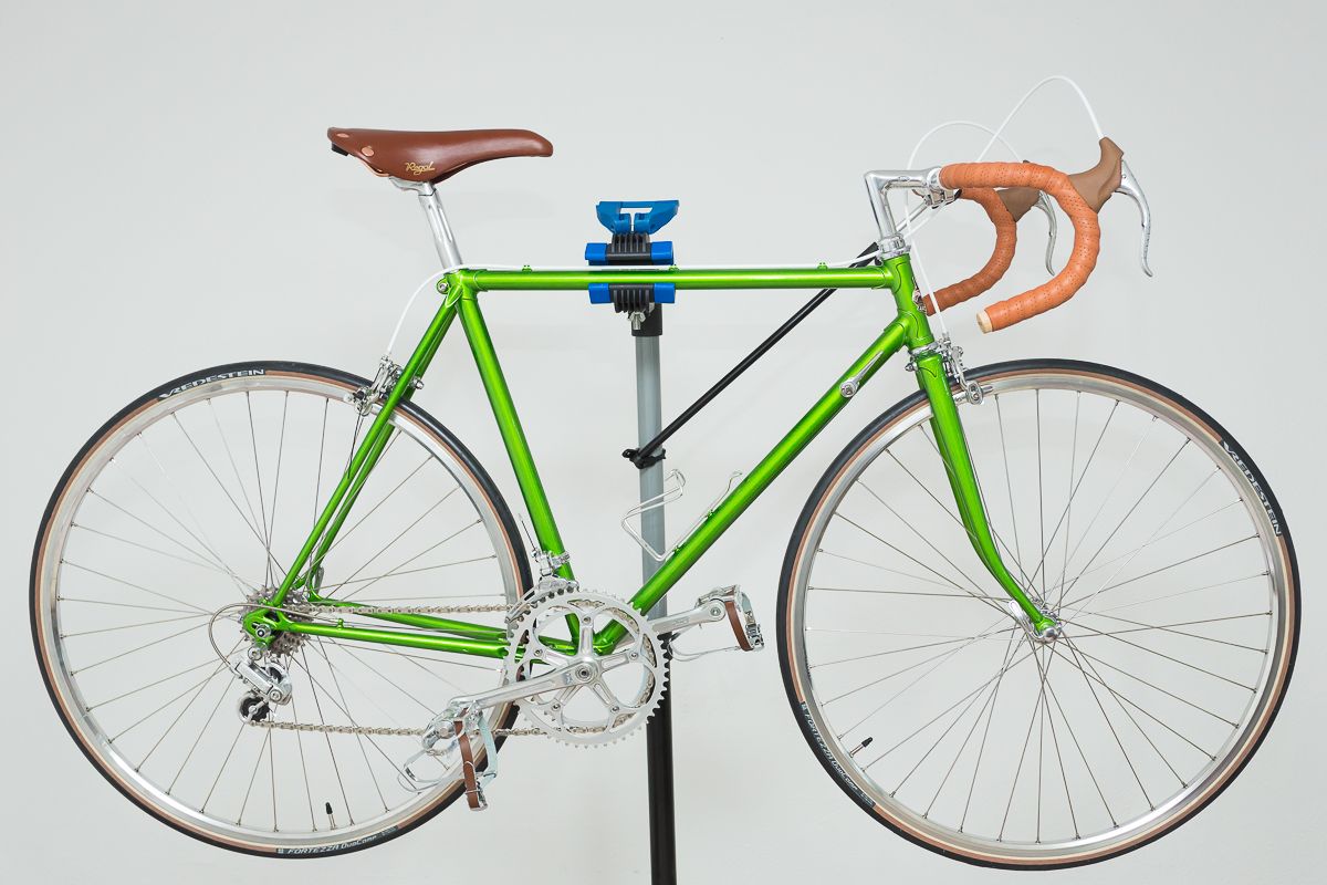

In den letzten Wochen hat sich noch ein wenig getan. Meine Eltern haben noch ne Chromgabel spendiert, hab das Lenkerband gewechselt und auch sonst alles fahrbereit gemacht. Hatte auch schon Spaß damit und es ist bei der ersten Fahrt schon schön dreckig geworden :D
Verzeiht also den ein oder anderen Fleck auf den Fotos. Musste auch feststellen, dass die polierten Aluteile bereits angelaufen sind...schade, aber so ist es halt. Hab ein wenig drüberpoliert, glänzen aber leider nicht mehr so sehr wie beim gründlichen schleifen und polieren damals.
Auf dem letzten Bild sieht man auch, dass die Hoods zu groß für die Bremshebel sind. Hat da jemand ne Idee? NOS findet man ja kaum welche bzw. zu horrenden Preisen.
Die Schaltung scheint irgendwie auch nicht mehr ganz frisch zu sein. Die Schaltvorgänge gehen butterweich und ohne Probleme. Aber die Spannung der Kette scheint zu schwach zu sein. Bei Kombinationen von kleinem Kettenblatt und den kleineren Ritzeln legt sich die Kette oben auf die Strebe, wenn ich die Beine hochnehm und das Rad im Leerlauf fährt. Hab die Schaltung noch mal auseinander genommen, konnte aber nichts problematisches feststellen. Wahrscheinlich fehlt mir dafür die Detailkenntnis. Meine Frage: ist das oben beschriebene Problem vielleicht einfach der "veralteten" Technik geschuldet oder lohnt es sich, nach einem anderen Exemplar der Schaltung Ausschau zu halten?
Was jetzt noch fehlt sind die Decals (sind bereits vektorisiert, werde sie diese Woche noch plotten) und viele viele Kilometer :)
Das ist der Freilauf, ich hab da gerade auch so einen Kandidaten. Wenn du das Rad drehst, dreht wahrscheinlich auch die Kurbel mit? Öffnen, reinigen, Ölen oder so.
Auch ich meine: Es wird wohl der schwergängige Freilauf sein. Der will halt weiterdrehen, auch wenn du mit dem Treten aufhörst. Die verchromte Gabel finde ich gar nicht so übel, da könnt' ich mich nicht so schnell festlegen, ob Chrom oder grün lackiert schöner ist...
So oder so, es ist sehr schön geworden!!! :daumen:
jawohl, sehr schön geworden, mir gefällt die grüne gabel auch besser nach dem motto: wenn schon kein chrom, dann auch richtig:D
Ich habe mir jetzt noch mal die Vorher-Nachher-Bilder, vor allem vom Schaltwerk, angeschaut. Alter, mein voler Respekt!!! Da sieht man echt, daß du auf alle Fälle mit sehr viel Leidenschaft an die Sache gegangen bist. Dafür einen dreifachen
:daumen::daumen::daumen:
Hey, das ist wirklich ein ganz, ganz tolles Rad geworden, mit einer tollen Dokumentation!
Die Farbe finde ich absolut spitze.
Wegen der Kette - kann es sein, dass der Freilauf einfach (noch) ein wenig zu schwergängig ist? Zu viel oder zu zähes Fett drin? Meistens erledigt sich das dann im Lauf der Zeit von selbst. Du kannst auch versuchen, die Kette noch ein wenig zu kürzen - wie es aussieht, hat der Rahmen aber ein relativ hoch liegendes Tretlager und damit einfach weniger Abstand zwischen Kette und Strebe.
Heilige Maria Mutter Gottes, die Farbe! DIE FARBE! Nur geil :eek:! Das ist ein Traumrad! Und ich mag die Chromgabel. Sind noch Decals geplant? Wenn ja, mache es so dezent wie möglich. Oder lasse sie doch besser gleich weg.
Das Rad würde sich gut im Kalender machen :D.
Ihr habt recht, der Freilauf hat wohl doch zu viel Fett abbekommen, als ich die Kugeln neu reingesetzt hab. Ich warte einfach mal, hab gerade nicht die Muse, den wieder auf zu machen ;)

Ich habe jetzt erst ein Mal eine Freilauf-OP durchgeführt und das war so ein neumodisches Mavicteil mit Gleitlager. Im ersten Versuch habe ich mangels Feinmechaniköls mein Kettenöl genommen, das hat schon zu sehr geklebt, danach war es schlimmer als vorher. Also alles noch mal mit Allzwecköl aus der Tanke und zumindest im Montageständer funktioniert jetzt alles so wie es soll. Soweit ich das gelesen habe, ist das auf klassische Freiläufe aber nicht übertragbar.
Jetzt ist meine Neugier geweckt, bei Gelegenheit werde ich hier mal einen "richtigen" Freilauf auseinandernehmen und gucken wie das da aussieht. Vielleicht musst du deine Schmierung auch erst mal "einfahren" bis der Freilauf richtig läuft. Ich kann dir nur empfehlen das gut im Auge zu haben, bevor die Kette den schönen Lack anmatscht. Je kälter und je höher das Tempo, desto mehr hat sich bei mir die Kette gelegt.
Kann den Sachverhalt mit Temperatur und Tempo zumindest teilweise bestätigen. Hab beim Zusammenbau des Freilaufs auch versucht, so wenig Fett wie möglich zu verwenden, war wohl aber doch zu viel des Guten. Hab natürlich auch naheliegenderweise das Kettenöl genommen...ich wollte ja unbedingt einen flüsterleisen Freilauf haben, die Konsequenzen hab ich aber nicht bedacht. Ich will ungern noch mal an den Freilauf ran, ich denke, mit der Zeit und steigenden Temperaturen dürfte sich das erübrigen.
