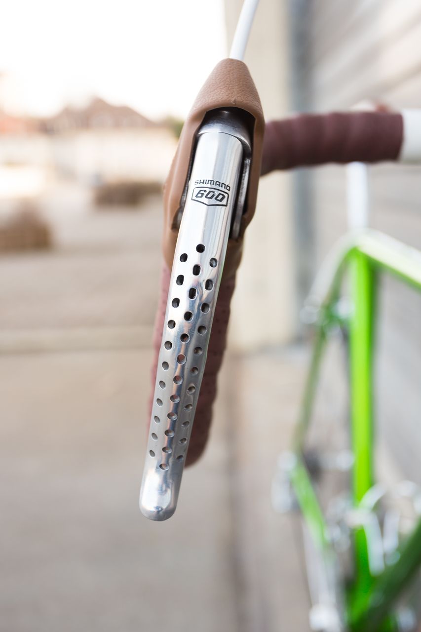

Auf dem letzten Bild sieht man auch, dass die Hoods zu groß für die Bremshebel sind. Hat da jemand ne Idee? NOS findet man ja kaum welche bzw. zu horrenden Preisen.
Wundert mich schon ein bißchen; bei meinen 600er Hebeln (6207) sind die Cane Creek Hoods (Ausführung B 144,7 B) deutlich zu klein, also zu kurz, sie reichen nicht bis an den Lenker - das sieht auch doof aus ... :( Vielleicht läßt sich Dein Problem aber lösen, in dem auf der Oberseite der Hebelkörper Streifen von einem Weinkorken (die synthetischen sind da praktisch) unter die Gummis schiebst (die ja für die schlanken Shimano-Hebel etwas zu voluminös ausfallen) ?

Die Bremgriffgummis waren irgendwann durchgerissen, waren einfach zu groß und haben an verschiedenen Stellen zu viel Reibung abbekommen. Hab dann CaneCreek Hoods genommen. Die sind tatsächlich etwas zu klein, aber passen besser als die Dia Compe. Achja, im Laufe der Zeit sind auch beide Pedalkappen abhanden gekommen :(

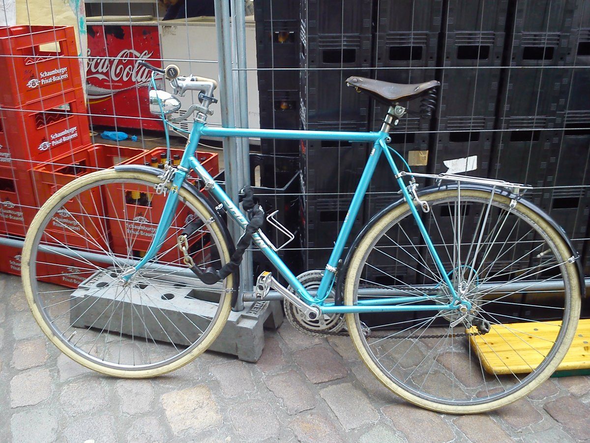

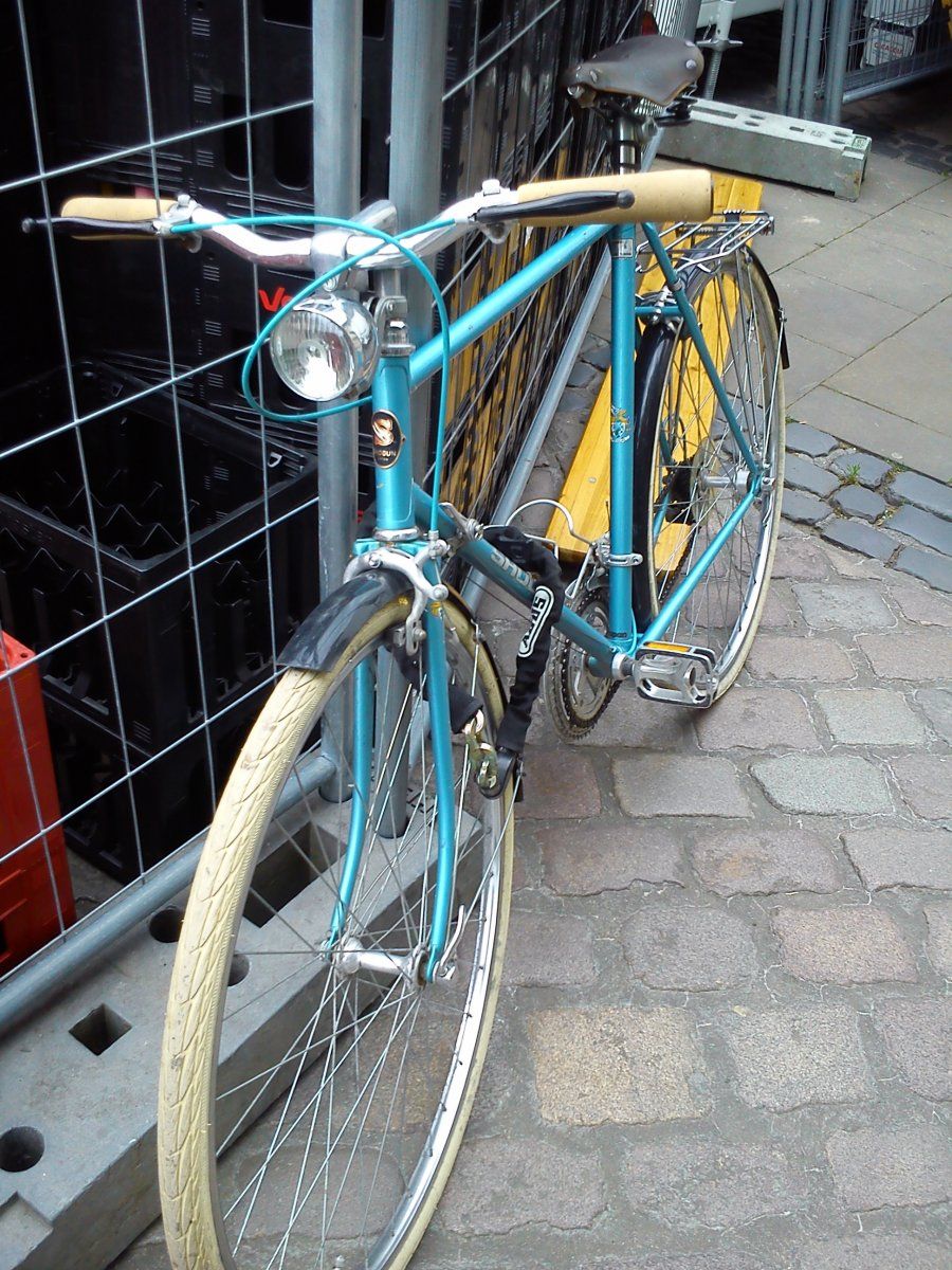

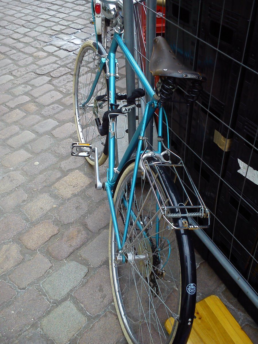

Ich habe mal einem Freund sein verstaubtes wieder aufgebaut.
Sah' dann so aus:
Es gibt ja doch noch mehr!:D
Könnt ihr was zu den verbauen Rohren sagen? Leider war bei meinem kein Aufkleber mehr drauf. Ich schätze, dass es irgendein Tange-Rohr sein müsste...
Sehr schöne Räder!
