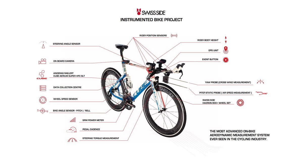

Alle Sensoren am Instrumented Bike von Andreas Raelert auf einen Blick
# Alle Sensoren am Instrumented Bike von Andreas Raelert auf einen Blick - AeroPod für Seitenwind und und Luftströmung, GPS, Pedalumdrehungen, Powermeter, Lenkkräfte und Lenkwinkel, Drehung des Bikes um die Längsachse, Geschwindigkeit am Laufrad, Fahrerposition – und ein Knopf, um besondere Ereignisse direkt in den Daten zu markieren

Wir führen alle denkbaren Tests durch: Nur die Räder. Das komplettes Fahrrad allein. Das Komplettrad mit Dummy, statisch oder dynamisch. Das komplette Fahrrad mit Fahrer. Radrennbahn-Tests und Real World Tests mit SwissSide AeroPod und Instrumented Bike (einem mit Sensoren voll gepackten Aerorad, Anm. der Redaktion).
