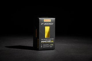

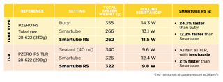

Mit dem SmarTube RS führt Pirelli einen nochmals optimierten TPU-Schlauch ein, der insbesondere im Zusammenspiel mit dem P ZERO Race RS-Reifen von Pirelli für den Renneinsatz gedacht ist. Der Schlauch soll laut Hersteller bis zu 21 % schneller rollen als der bisherige SmarTube und bis zu 24 % schneller als ein klassischer Butylschlauch – je nachdem, ob es sich um einen TLR Reifen handelt oder nicht. Getestet wurde mit einem Referenzdruck bei 28 km/h – die Ergebnisse zeigen laut Pirelli eine Reduktion des Rollwiderstands auf 9,8 bis 11,5 Watt, je nach Kombination. Nur das Tubeless-Setup unterschreitet diesen Wert mit 9,6 W gemessenen Rollwiderstand knapp. Pirelli bietet den SmarTube RS mit drei Ventillängen von 42 bis 80 mm an, der Schlauch kommt mit Reifenbreiten von 26 bis 35 mm klar. Kostenpunkt: 29,90 € (UVP).

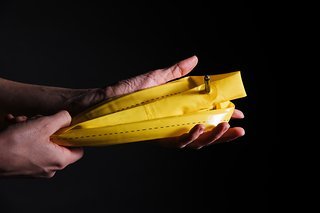

Die technische Grundlage bildet eine exklusive TPU-Rezeptur mit reduzierter Hysterese, die zu weniger Energieverlusten führt. Die Wandstärke wurde im Vergleich zum bisherigen SmarTube erhöht, was laut Hersteller auch die Pannensicherheit verbessert – bei nahezu gleichem Gewicht.
Der Zusatz RS hebt die Schläuche von den bereits bekannten Pirelli SmarTubes ab.
# Der Zusatz RS hebt die Schläuche von den bereits bekannten Pirelli SmarTubes ab. – Die RS-Edition bietet mehr Pannenschutz, marginal weniger Gewicht und zwischen 12 und 21 % weniger Rollwiderstand als die Standard-Smartubes, so der Hersteller.
Pirelli gibt einen Überblick über die erhobenen Vergleichswerte bzgl. des Rollwiderstands.
# Pirelli gibt einen Überblick über die erhobenen Vergleichswerte bzgl. des Rollwiderstands.

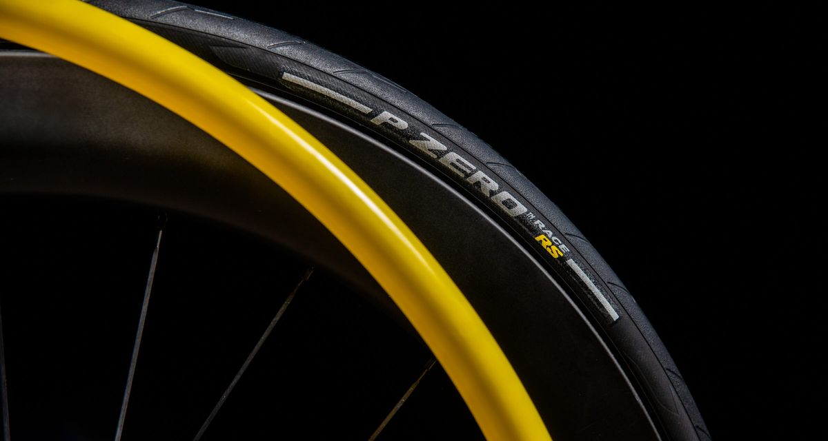

Die ersten Einsätze im Profi-Peloton gab es laut Pirelli bereits – etwa bei Bergetappen der Tour de France, wo Teamfahrer von Alpecin-Deceuninck und Lidl-Trek auf das neue Setup mit P Zero Race RS und SmarTube RS gesetzt haben sollen.
