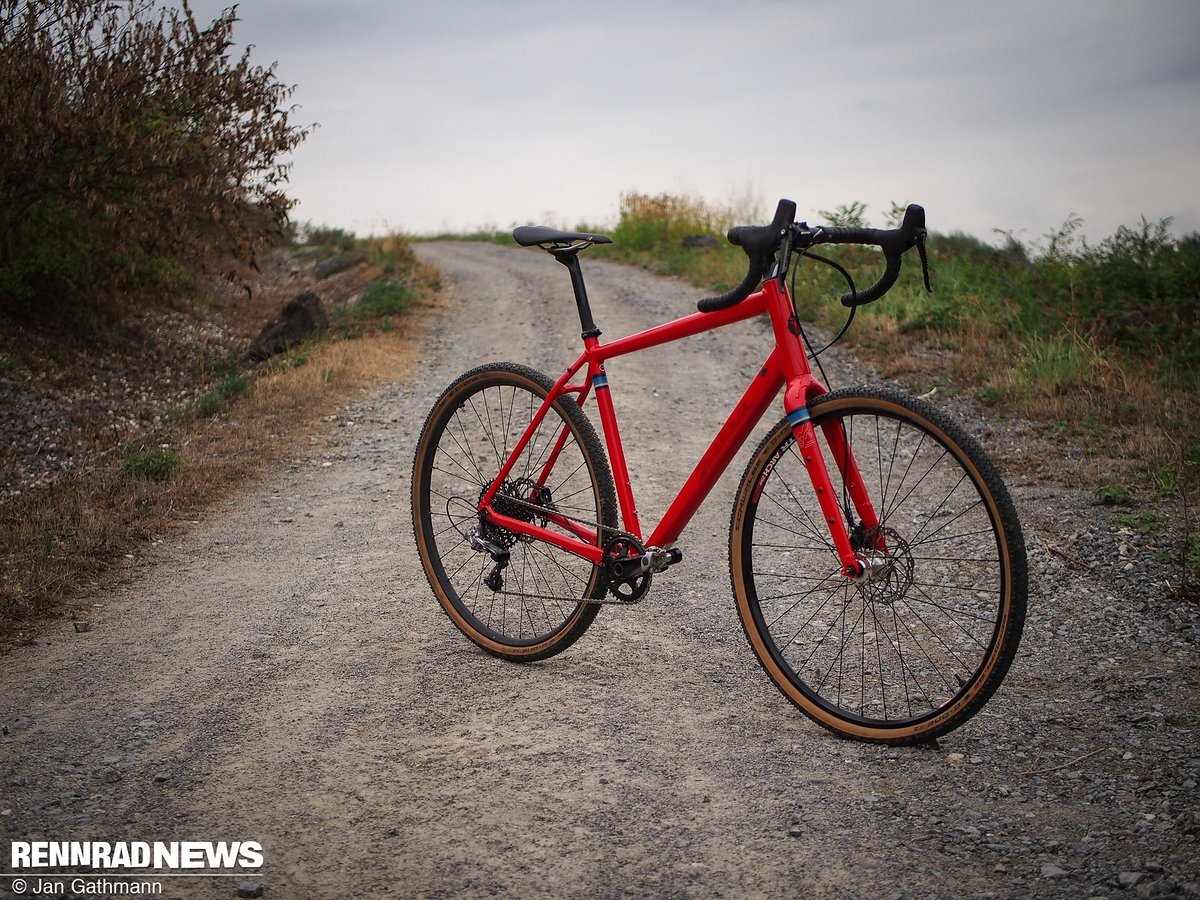

Unser Salsa Journeyman Testrad basiert auf genau diesem Claris-Einstiegsmodell. Es wurde vom Teststeller, dem Betreiber des pd-f, gekauft, die einfacheren Teile wichen später höherwertigeren Komponenten. Der Ansatz bewegt das Journeyman weg vom robusten Reisebegleiter, hin zu Leichtbau und Performance – soweit man bei einem Rad mit 10,15 kg Gewicht ohne Pedale von „leicht“ sprechen kann.
Salsa Journeyman Custom Aufbau – SRAM Rival 1x11 Gruppe mit HydroR Schaltbremshebeln, Laufradsatz mit Stan's No Tubes ZTR Arch Felgen auf Hope Naben, Zipp Komponenten an Sattel und Cockpit

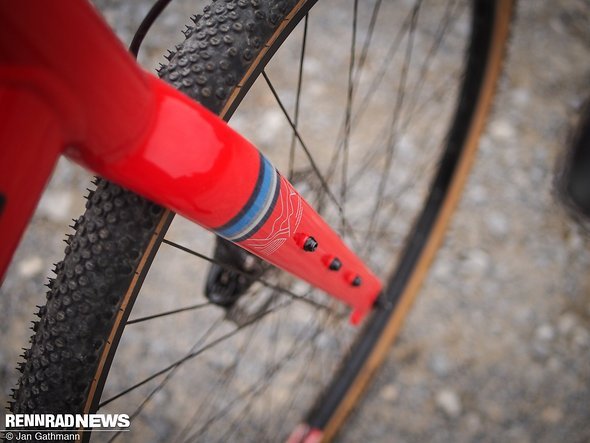

Für alle Fälle gerüstet – An der breitschultrigen Aluminium-Gabel sitzen Ösen für einen Lowrider oder Taschenhalter sowie solche für Schutzbleche

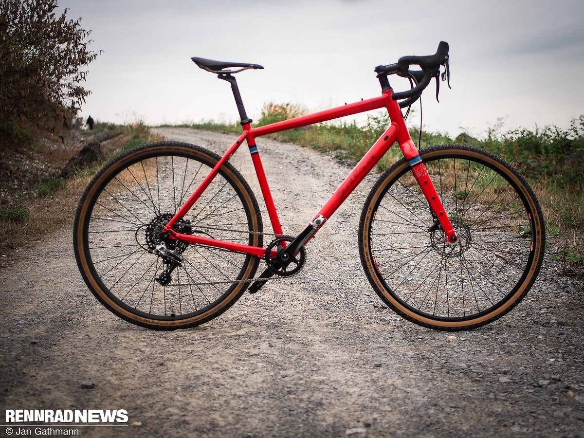

Da das Testrad im Wesentlichen auf dem Rahmenset des Einstiegsmodells basiert, zunächst ein genauer Blick hierauf: Das Journeyman besitzt einen Alurahmen, der vom Schwestermodell Warbird abgeleitet wurde. Während Salsa das Warbird auch als Wettkampfgerät für schnelle Crosskurse andient, soll das Journeyman eher die erkundungsfrohen Gravelbiker ansprechen.
Für den Reiseeinsatz besitzt es veränderte Ketten- und Sitzstreben. Sie bieten viel Platz für dicke Reifen. Am Testrad mit eher sportlichen Schwalbe G-One-Reifen in 40-622 passten Schutzbleche noch gut zwischen Profil und Rahmen. Apropos Schutzbleche: Die nötigen Montage-Ösen sind an Rahmen und Gabel so angeordnet, dass das Anbringen der Radschützer ohne viele Distanzstücke und Behelfsmaßnahmen gelingen kann. Die Auswahl und Zahl an Gewindeösen am Rahmen sind hoher Bikepacking-Standard: Neben den üblichen zwei Flaschenhalter-Ösenpaaren gibt es ein Paar auf dem Oberrohr und ein Paar unter dem Unterrohr.

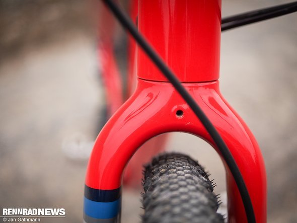

Die breitschultrige Alu-Gabel ist ebenfalls vielseitig. Sie kann einen Lowrider (Gepäckträger für die Gabel) ebenso aufnehmen wie die Salsa Anything-Cages, das sind spezielle Halter für Packsäcke an der Gabel, die mehrere Montageösen benötigen. Auch ein Loch für einen Scheinwerferhalter ist vorhanden. Die Züge und Leitungen verlaufen zunächst im Unterrohr und treten an den Streben aus. So lassen sich Bikepacking-Taschen anschnallen, ohne die Reibung in den Zügen zu erhöhen. Das Schaltseil ist mit durchgängiger Außenhülle verlegt, was die Anfälligkeit für Schmutz verringert. Das Tretlager ist im BSA-Standard ausgeführt und passt so für viele Kurbellösungen.

Der Rest der Ausstattung weicht vom originalen Set-Up ab. Dahinter steckt die oft vertretene Idee, ein günstiges Einstiegsrad durch schrittweises Aufwerten und Erleichtern, teils mit vorhandenen Komponenten aus der „Restekiste“, auf bessere Performance zu bringen. Das so entstandene Salsa Custom bringt zunächst etwas über 1,6 kg weniger auf die Waage, als der Hersteller für das Serienmodell angibt. Das wichtigste Upgrade sind die Laufräder, die mit haltbaren Hope Naben, leichten Felgen und den leichten, leicht laufenden Schwalbe G One Bite Reifen erheblich das Fahrgefühl prägen. Interessant: Die 40er Schwalbe Reifen messen auf den Felgen mit 19 mm Maulweite nur 38 mm in der Breite – besser gleich zu 42er Modellen greifen!

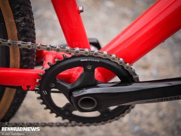

Gut zusammengestellt – Mit dem 38er Kettenblatt ergibt sich ein guter Entfaltungsbereich mit Untersetzung im  kleinsten Gang

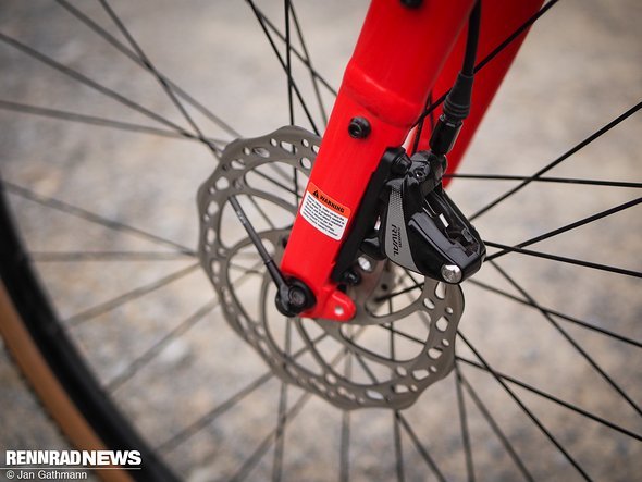

Auch die Bremsen der höherwertigen SRAM Rival 1×11-Gruppe stellen schon einen großen Sprung gegenüber den originalen Promax-Bremsen dar, die zuletzt in unserem Test des Genesis Day One Ltd wenig überzeugten.

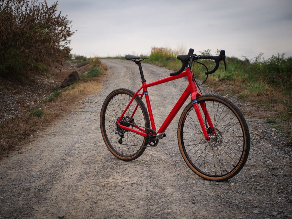

Lenker fast auf Sattelhöhe, stark abfallendes Oberrohr – Das Salsa Journeyman ist auf einer Komfort-Haltung ausgelegt
# Lenker fast auf Sattelhöhe, stark abfallendes Oberrohr – Das Salsa Journeyman ist auf einer Komfort-Haltung ausgelegt

Fester Druckpunkt, sehr gute Dosierbarkeit – Die SRAM Rival Disc-Bremse erzielt auch mit der TRP-Bremsscheibe eine sehr überzeugende Leistung. Sie arbeitet mit DOT-Bremsflüssigkeit und ist dadurch etwas weniger servicefreundlich
# Fester Druckpunkt, sehr gute Dosierbarkeit – Die SRAM Rival Disc-Bremse erzielt auch mit der TRP-Bremsscheibe eine sehr überzeugende Leistung. Sie arbeitet mit DOT-Bremsflüssigkeit und ist dadurch etwas weniger servicefreundlich

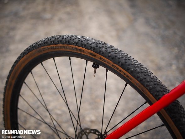

Sehr vielseitiger und komfortabler Allrounder – Schwalbes G One Bite im Tubeless Set-up. Pfiffiges Detail: die Ventilmutter, die man gut greifen kann, falls sie mal festsitzt

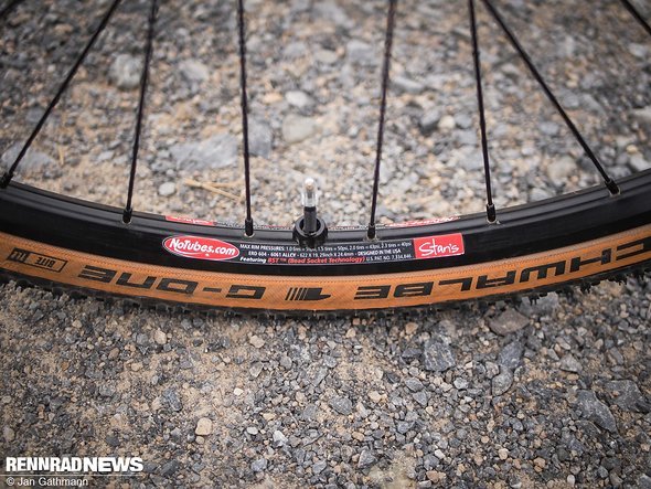

Richtig wichtig – Die Stan's Felge ist zwar nicht die breiteste (19 mm Maulweite), aber man findet die empfohlenen maximalen Luftdrücke passend zur Reifengröße direkt am Ventil
# Richtig wichtig – Die Stan's Felge ist zwar nicht die breiteste (19 mm Maulweite), aber man findet die empfohlenen maximalen Luftdrücke passend zur Reifengröße direkt am Ventil

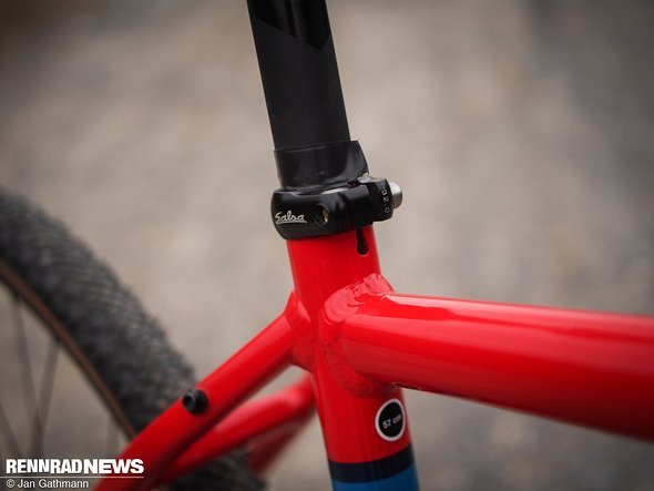

Aus dem Dreckbeschuss genommen – Entlastungsbohrung nach vorne gesetzt und schmucke Salsa-Sattelklemmung
# Aus dem Dreckbeschuss genommen – Entlastungsbohrung nach vorne gesetzt und schmucke Salsa-Sattelklemmung
