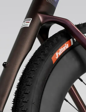

Reifenfreiheit
Offiziell nimmt der Rahmen 50 mm breite Reifen auf. Aber Orbea lässt 6 mm Sicherheitsabstand pro Seite. Vor Ort gesehen haben wir ein Orbea Terra mit 2,1″ Schwalbe Thunderbird-Reifen auf Felge mit 25 mm Innenweite, das noch Luft in der Gabel hatte. Von Racern des Teams hörten wir, dass auch 54 mm-Reifen passen.

Die Reifenfreiheit liegt offiziell bei 50 mm, aber einen 2,1 Zoll Reifen haben wir vor Ort auch im Rahmen gesehen.
# Die Reifenfreiheit liegt offiziell bei 50 mm, aber einen 2,1 Zoll Reifen haben wir vor Ort auch im Rahmen gesehen.

  1. Für alle denen der neue Terra Rahmen nicht gefällt, es gibt jetzt auch das Terra Race ohne Bierbauch in OMX Faser (leichter?).
  2. Für alle denen der neue Terra Rahmen nicht gefällt, es gibt jetzt auch das Terra Race ohne Bierbauch in OMX Faser (leichter?).
    Der Rahmen hat dafür andere, nicht logisch erschließbare und unschöne Details.
  3. Der Rahmen hat dafür andere, nicht logisch erschließbare und unschöne Details.
    Anhang anzeigen 1640180Anhang anzeigen 1640181
    Option 1: mit GenAI gemacht
    Option 2: auf Mullet optimiert
    Aber im Ernst, ich finde das Bike sonst ganz gut gelungen, vertraue aber der Qualität bei Orbea nur noch sehr bedingt.
    Zur Style Diskussion: ich mag ja gutes Design und bisschen lästern gehört auch in ein Forum, aber ich bin manchmal schon Verblüfft wie kritisch die Stylepolizei in den Foren ist. Beispiel die neue XTR 9220 Bremse im Nachbarforum: Parken die Leute ihr Bike nur beim Kaffee das die Optik derartig stört, oder wird die auch gefahen?
    Damit nochmals zum Bierbauchterra: meine extrem Designverliebte Gen-Z Tochter fand das Bike absolut top! Ist halt nicht mit Columbus SLX oder Reynolds Rohren aufgewachsen 🤷 (so etwas hat sie dann natürlich als Hipster Stadtrad)
    Nur beim aktuellen Alma fragt sich jeder woher der Knick jetzt herkommt…
  4. Ich finde es perfekt, habe es mir bestellt...
  5. Option 1: mit GenAI gemacht
    Überingenuert
    Das der Radius nicht zum Reifen passt, liegt wohl daran, dass man sich verkalkuliert hat.
    Die Sattelstütze darf nicht tiefer als die Sitzstreben sein, muss aber lang genug in dem Rahmen stecken.
    Auf der anderen Seite soll das Rad flexen und noch genügend Reifenfreiheit haben.
    Es gibt einige Hersteller, die sich mit sowas schwer tun.
    Dann sieht das so verbastelt aus.
    Mit Stylepolizei hat das in dem Moment nichts zu tun, sowas fällt einem auf, wenn man sich mit der Technik dahinter beschäftigt.
    Das neue Alma mit dem Knick ist auch so eine Flex Technik, das nutzte Specialized vor über 10 Jahren schon an seiner Sattelstütze und jetzt Trek beim Madone um nur ein paar zu nennen.
    Wenn ein Hersteller die Trickkiste auspackt, nur um Flex in die Sattelstütze zu bauen, finde ich das schon merkwürdig umständlich. Besser gelöst finde ich das beim neuen Cannondale, dort geht der Flex am Ausfallende los. Sprich die Kettenstrebe fungiert wie eine Blattfeder, während das Tretlager steif bleibt.
    Schläge werden also schon unten am Rad ausgebremst und gelangen so auch weniger über die Beine in den Rücken. Simpel, logisch, effizient und fügt sich super in das Gesamtbild ein.
Was meinst du?
