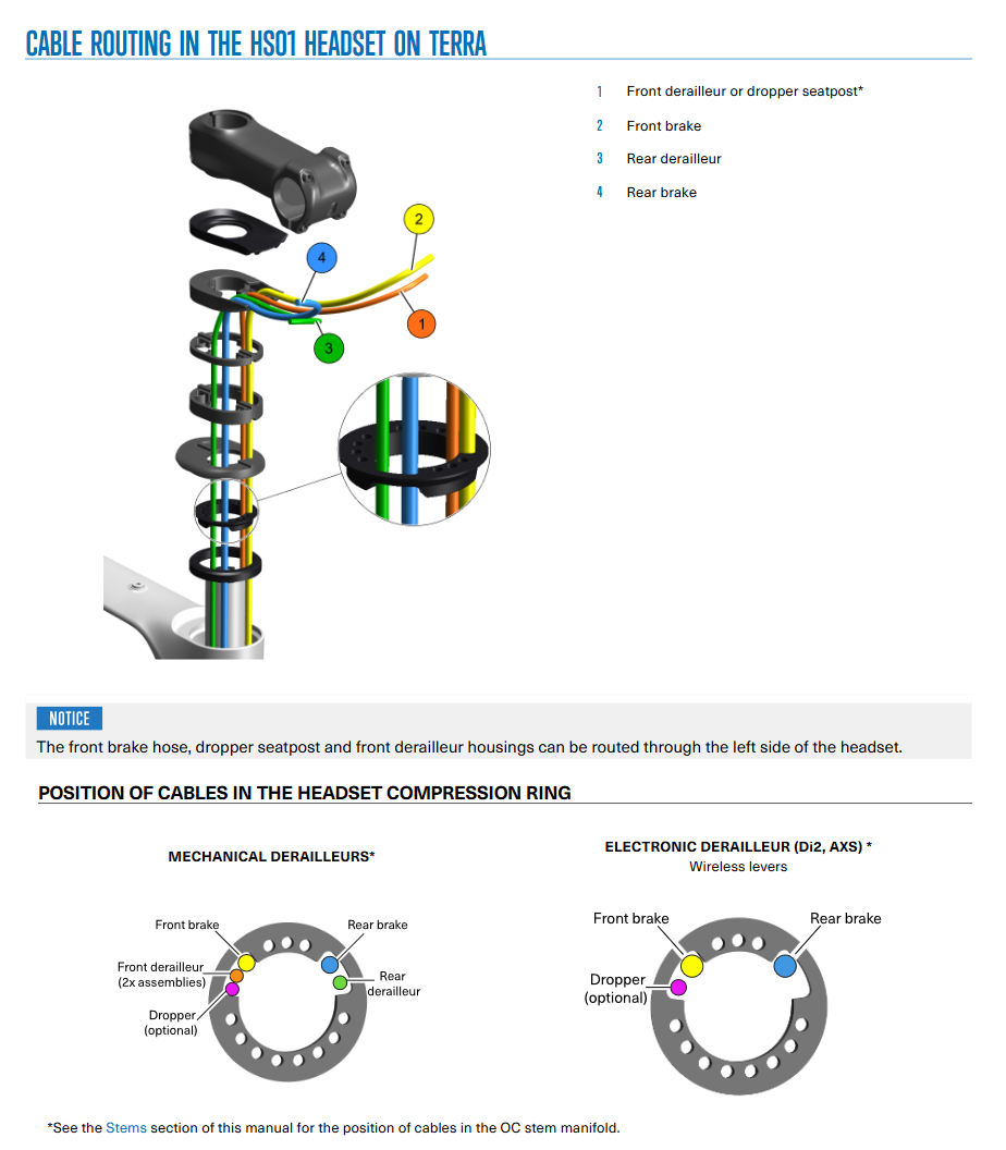

Eine Sache, die Orbea einzigartig macht, die bisher nicht erwähnt wurde, für mich aber ein wesentlicher Kaufgrund ist: Das extremst ausführliche modellspezifische Handbuch!
  • Andere Gravel-Bikes: Handbuch? - Hier ist eins aus ca. 2000 für Trekkingräder mit Felgenbremsen. Montage? Drehmomente? - Finde es selbst heraus!
  • Orbea:
Das ist auf jeden Fall sehr gut – einzigartig nicht (ENVE bietet das bspw. auch; und ich vermute auch bei anderen Herstellern gibt es das z.T.), aber sehr hilfreich, nicht erstmal Rätsel zu lösen, bevor man schrauben darf… :D
Da hast du Recht. Das ist wirklich stark! Hatte mir letztens die neueste Squidlok Remote für's MTB gegönnt und 1. ebenfalls super Handbuch und 2. sehr durchdachte, anpassbare Funktion.
Allerdings haben wahrscheinlich mehr Hersteller, als man denkt, gute Handbücher. Adhoc fallen mir noch Ridley, Look und Wilier ein.

Bzgl. der Drehmomente würde ich jetzt aber nicht jeden Sattel mit 12 Nm, jede Sattelstütze und jeden Lenker mit 6 Nm anziehen. Da sollte man doch lieber zusätzlich auf die Eigenrecherche der jeweiligen Angaben der Komponentenhersteller verweisen :D
