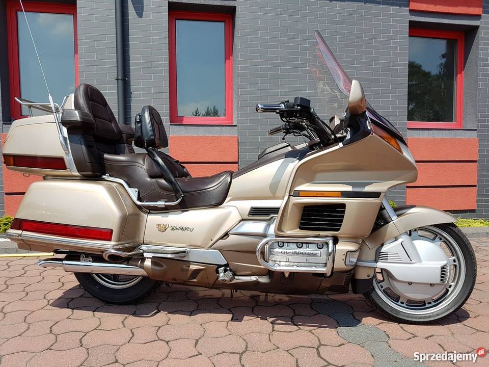

Wenn dem so wäre, müsste ne alte Goldwing ja bei Gefälle ohne Vorwarnung wegschmilzen ;-)
