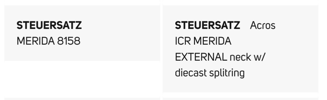

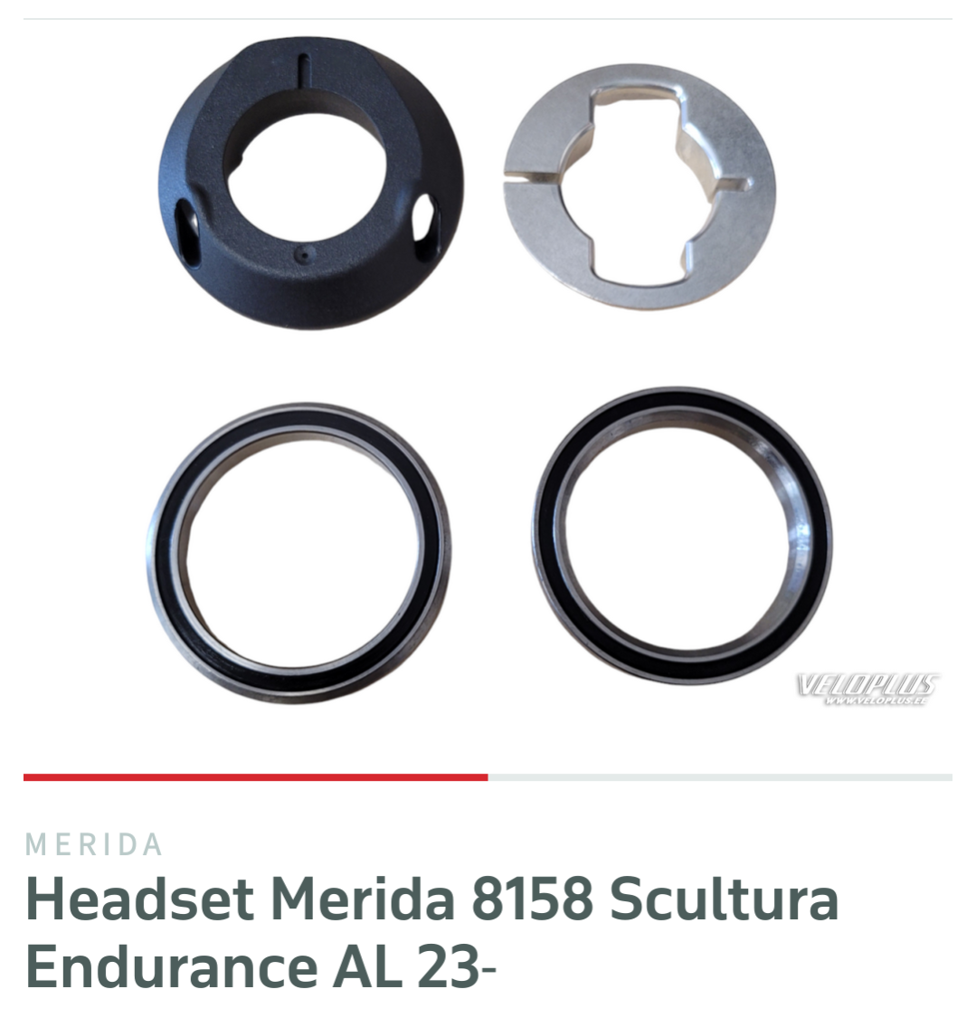

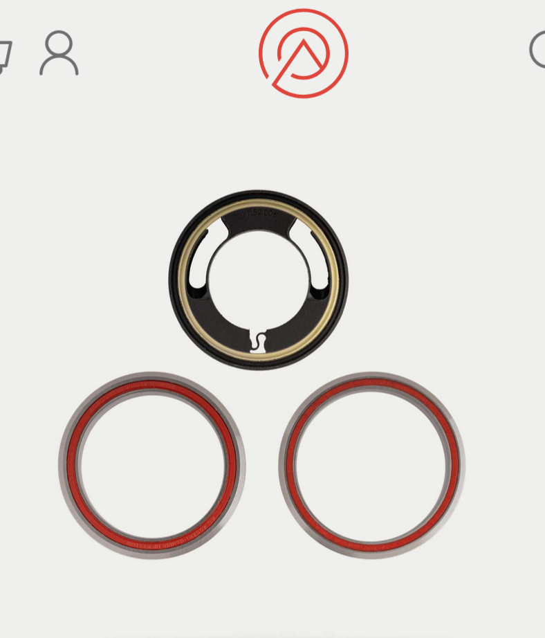

  5. Ich liegäugel gerade mit dem Silex 7000. Es gibt Restbestände des 2024 Modells, aber eben auch die 2025er Modelle. Bei der Modellpflege hat sich nicht viel getan, wenn ich den Bikevergleich auf der Merida Webseite mache, gibt es nur einen Unterschied:
    Normalerweise würde ich da drüber wegschauen, aber an dieser Stelle laufen die Leitungen in den Rahmen. Weiß jemand, ob es am 2024er Modell an der Leitungsführung Kinderkrankheiten gab, die beim 2025er Modell behoben sind?
    Edit: sieht unterschiedlich aus:
    https://acros-components.com/en/headsets/is52/is52-bearing-kit-integrated-cable-routing
Was meinst du?
