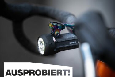

Was für ein Brocken! Nimmt man die kleine Schwester Lupine SL AF zum Vergleich in die Hand (siehe auch unseren StVZO-Lichttest 2020), ist die SL AX nochmal ein ganz anderes Kaliber. Fast 5 Zentimeter Breite wie Tiefe und ausgestattet mit 9 Osram-LEDs ergeben einen riesigen Scheinwerfer – man glaubt den Werbetextern von Lupine sofort, wenn sie die Leuchte als hellste StVZO-Lampe anpreisen.
Das Licht-Ungetüm prangt umfangreich vor dem Vorbau und ist bereit, einen kaum noch dezenten Lichtteppich auszubreiten.
