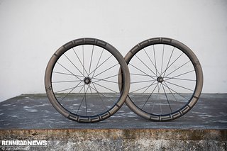

Mit dem CC 50 Disc Ultra hat Leeze einen High End Aero-Laufradsatz entwickelt, der Maßstäbe in puncto Gewicht, Dynamik und Vortrieb setzen soll. So bringt der Carbon-Laufradsatz trotz hohem Aero-Allround Felgenprofil lediglich 1.250 g auf die Waage (Herstellerangabe). Die Kombination aus 50 mm Felgenhöhe, Carbon Aero Speichen und gedichteten CeramicSpeed-Lagern verspricht explosive Antritte und gleichzeitig hohe Stabilität bei Seitenwind.

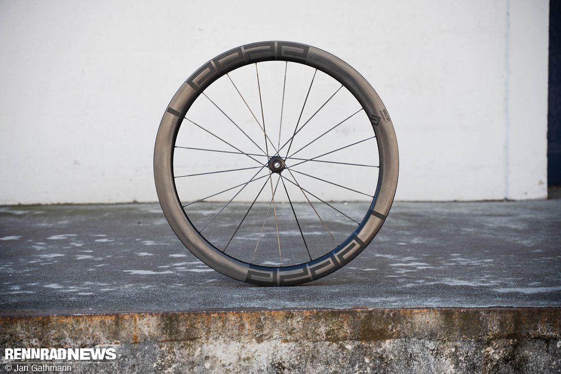

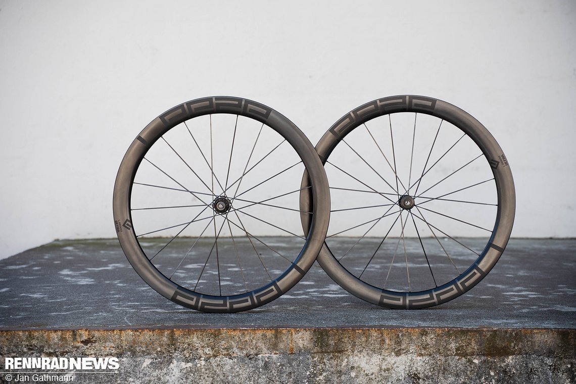

Es kommt selten vor, dass man sich schon beim Auspacken eines Laufradsatzes persönlich angesprochen fühlt. Aber beim Leeze CC 50 Disc Ultra gibt es zur Begrüßung erst einmal ein „dickes Danke“, gepaart mit einer Packung Laufradbauer-Stolz. Leeze verkündet in großen Buchstaben, dass der Ultra-Laufradsatz das Beste aus 12 Jahren Entwicklungs- und Produktions-Erfahrung der Havixbecker verkörpert.
Beide Laufräder haben eine Innweite von 21 mm…
# Beide Laufräder haben eine Innweite von 21 mm…
…und sollen den minimalsten Rollwiderstand mit 28 mm breiten Reifen erreichen.
# …und sollen den minimalsten Rollwiderstand mit 28 mm breiten Reifen erreichen.
Unter dem Willkommensgruß des sehr guten Versandkartons zieht man eine noch bessere Laufradtasche hervor. In ihr finden beide Räder einen gepolsterten Transportplatz. Und dank Rucksackgurten kann man sogar mit dem Laufradsatz im Gepäck Radfahren.

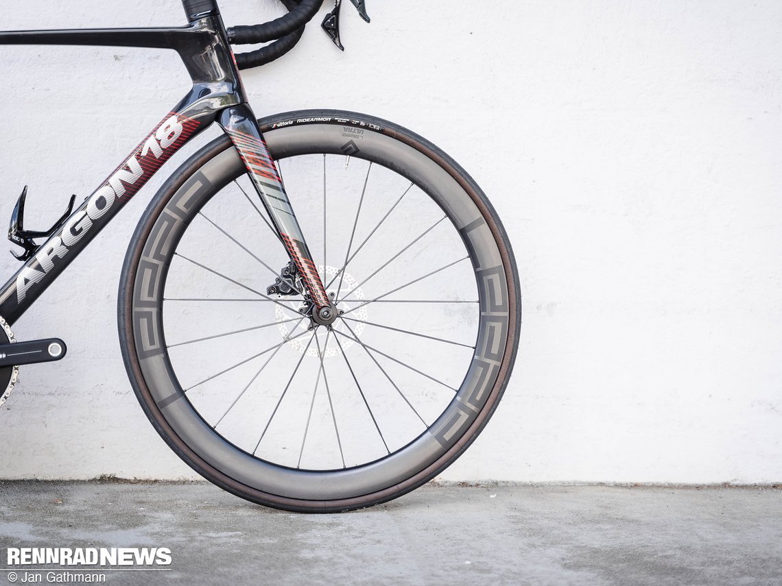

Doch zunächst: Für welchen Einsatzbereich ist der Leeze CC 50 Disc Ultra entwickelt? Als Aero-Allrounder spielt er seine Stärken auf langen Touren auf hügeligem bis welligem Terrain aus und bietet mit seinem extrem geringen Gewicht hohe Agilität. Dabei bleibt das Gewicht so gering, dass auch alpine Einsätze Spaß machen dürften. Für Reaktionsfreude im Antritt gibt Leeze dem CC 50 Disc Ultra hohe Steifigkeit mit. Dabei soll das Fahrverhalten durch das aerodynamisch optimierte Felgendesign mit 50 mm Höhe auch bei Seitenwind absolut berechenbar sein.

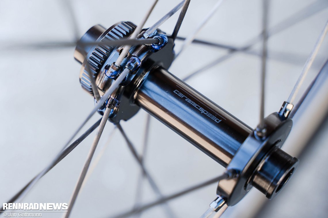

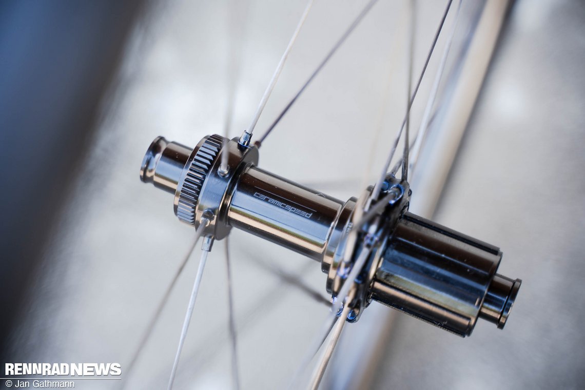

Naben

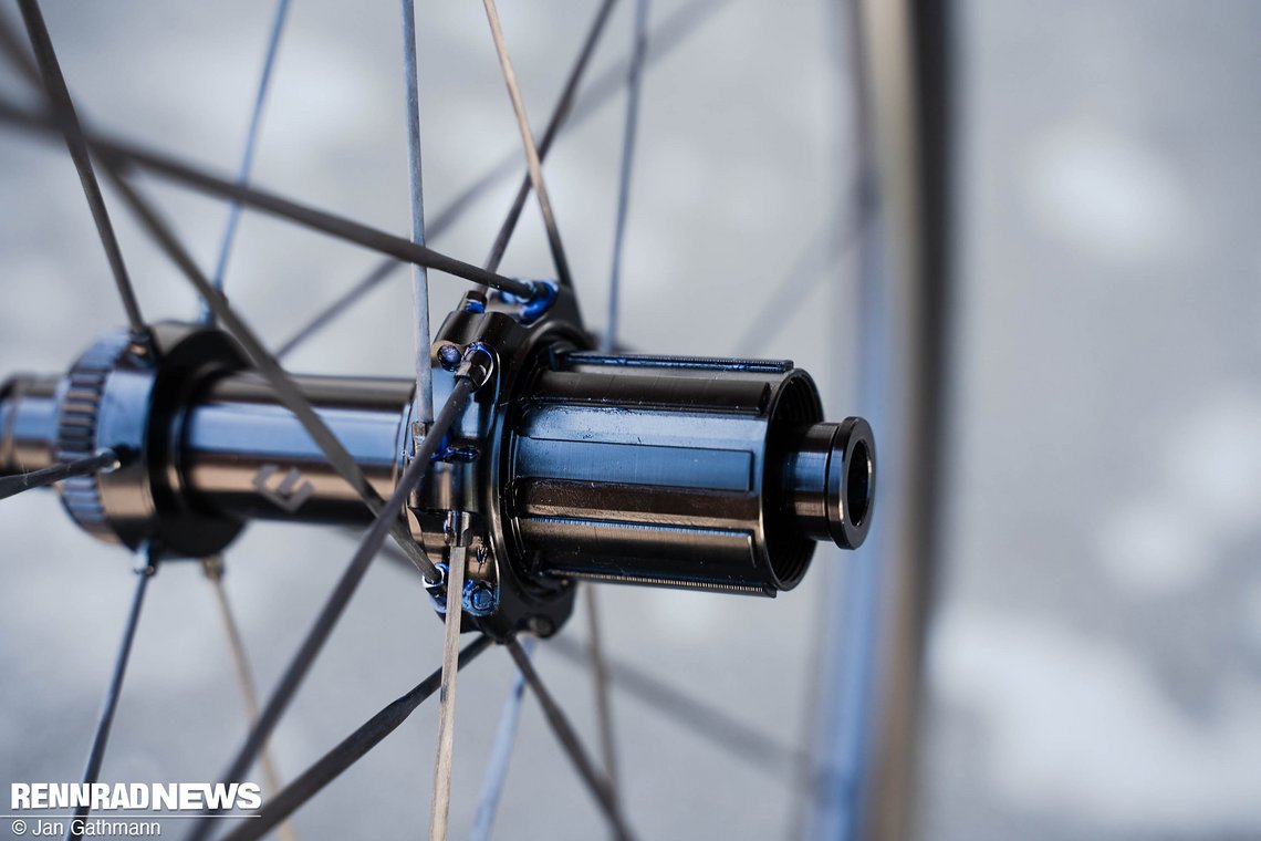

Die neu entwickelten Leeze Ultra Naben wollen Maßstäbe in Sachen Leichtlauf und Haltbarkeit setzen. Die Naben werden in Deutschland gefertigt. Geringe Toleranzen sollen für perfektes Fluchten und dadurch maximale Effizienz sorgen. Alternativ zum Standard Set-up gibt es den Laufradsatz auch in einer Version mit CeramicSpeed Keramiklagern für 2.599 €. Der Freilauf erlaubt die Nutzung aller gängigen Systeme wie Shimano 12-fach und SRAM XDR.
Die Naben sind ebenfalls eine Neu-Entwicklung.
# Die Naben sind ebenfalls eine Neu-Entwicklung. – Sie sollen besonders leicht laufen, per Upgrade gibt es per Hand eingebaute Ceramicspeed Lager.
Für optimalen Kraftfluss sind die Speichen sind an der Antriebsseite 3-fach gekreuzt und am anderen Flansch ungekreuzt.
# Für optimalen Kraftfluss sind die Speichen sind an der Antriebsseite 3-fach gekreuzt und am anderen Flansch ungekreuzt.
Am Vorderrad ist das Kreuzungs-Prinzip an der Disc-Seite angewandt.
# Am Vorderrad ist das Kreuzungs-Prinzip an der Disc-Seite angewandt.

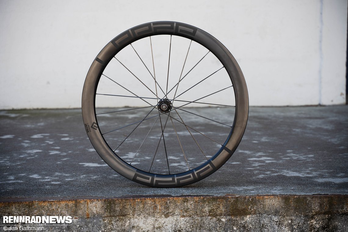

Speichen & Laufradaufbau

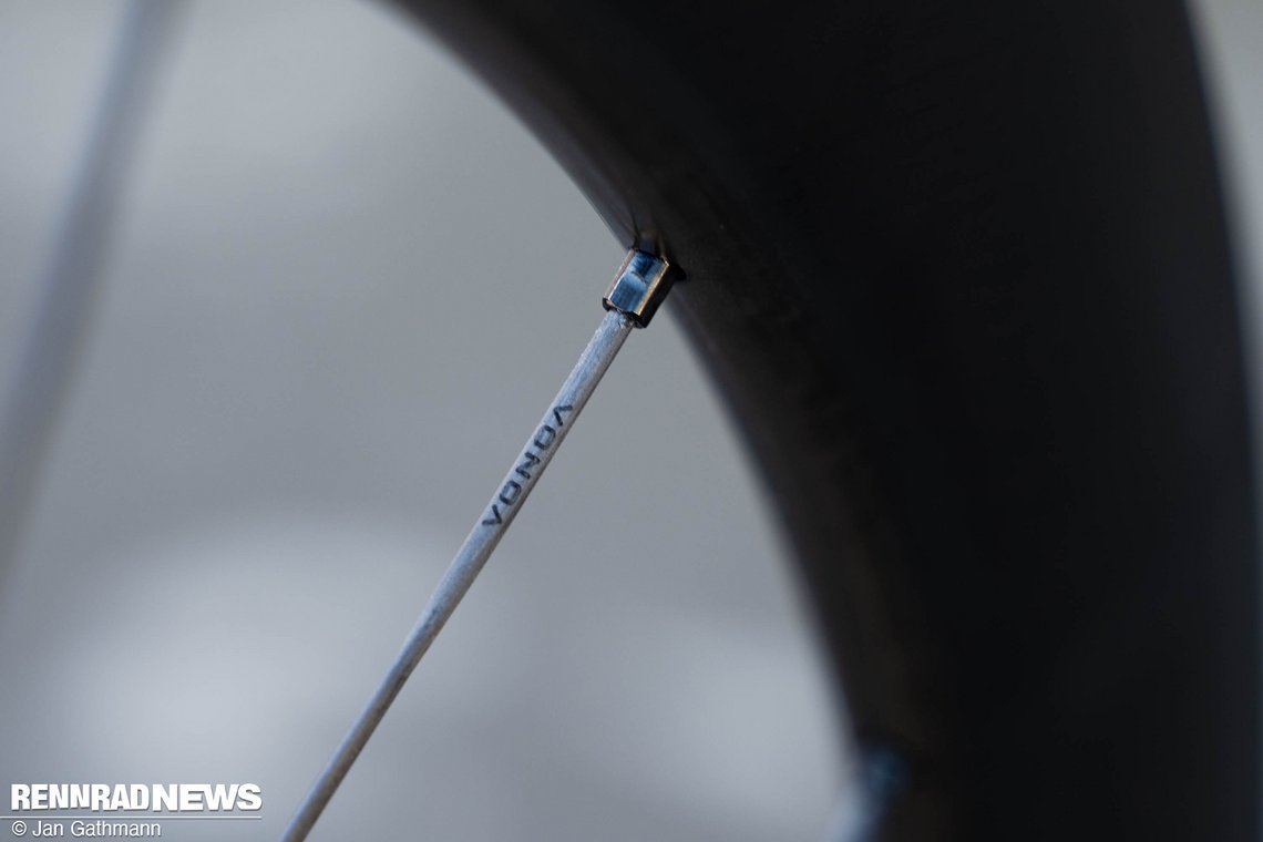

Für geringes Gewicht und hohe Steifigkeit nutzt Leeze je 21 Vonoa Carbon Aero Speichen pro Rad, die je nach Seite radial oder 3-fach gekreuzt im 2:1 eingespeicht sind. Die Nippel bleiben zugänglich und die Laufräder sind nachzentrierbar.
Vonoa Carbonspeichen senken das Gewicht und erlauben hohe Vorspannung für direkten Antritt und hohe Steifigkeit.
# Vonoa Carbonspeichen senken das Gewicht und erlauben hohe Vorspannung für direkten Antritt und hohe Steifigkeit.

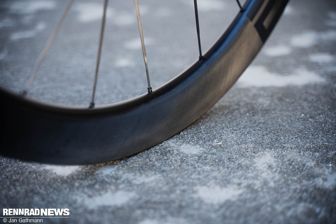

Felgen

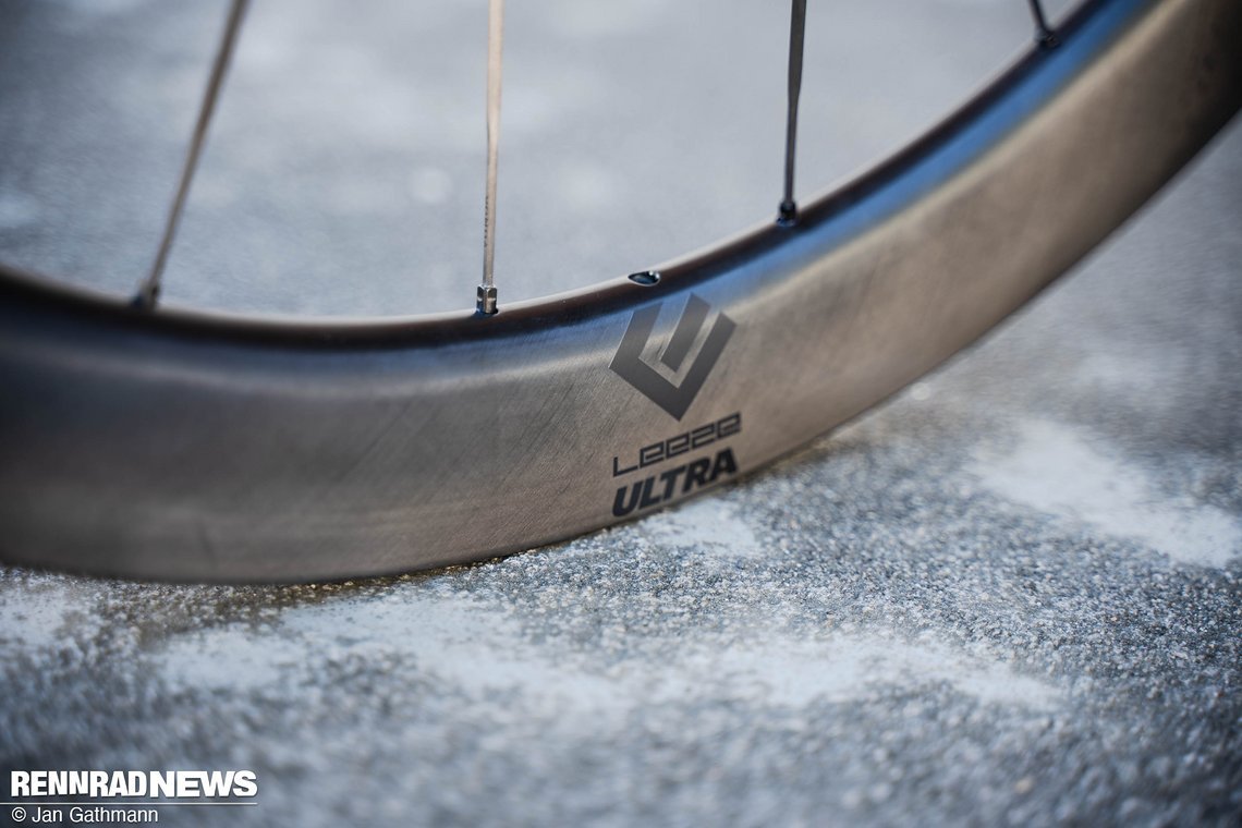

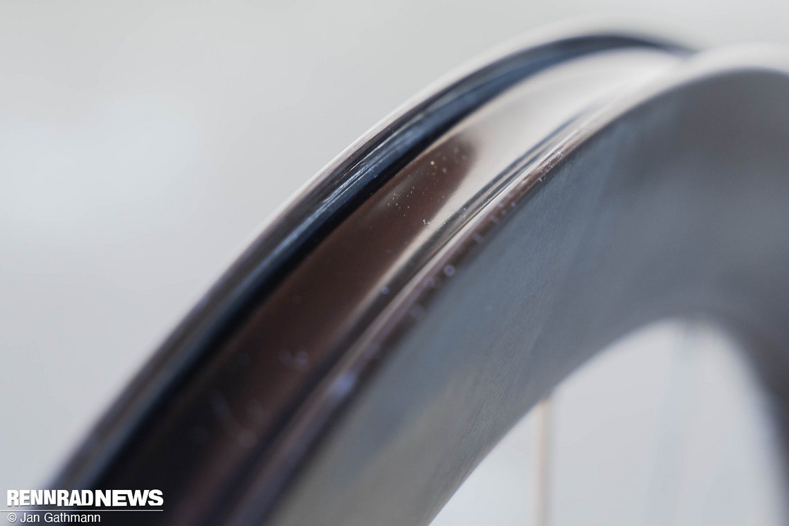

Die 50 mm hohen Carbonfelgen mit einer Maulweite von 21 mm sind optimal für Reifenbreiten von 28 mm bis 35 mm abgestimmt. Dabei ist der Laufradsatz auch tubeless-ready und lässt sich ebenso mit klassischem Falt- oder Drahtreifen fahren. Durch die Innenbreite sind auch Ausflüge auf gute Schotterwege kein Problem.
Die neuen Ultra Felgen  in 50 mm Höhe sind tubeless-ready und lassen sich ebenso mit klassischem Falt- oder Drahtreifen fahren.
# Die neuen Ultra Felgen in 50 mm Höhe sind tubeless-ready und lassen sich ebenso mit klassischem Falt- oder Drahtreifen fahren.
Das hooked Felgendesign sorgt für universelle Eignung.
# Das hooked Felgendesign sorgt für universelle Eignung.
Mit einer Maulweite von 21 mm sind die Felgen optimal für Reifenbreiten von 28 mm bis 35 mm abgestimmt.
# Mit einer Maulweite von 21 mm sind die Felgen optimal für Reifenbreiten von 28 mm bis 35 mm abgestimmt.
