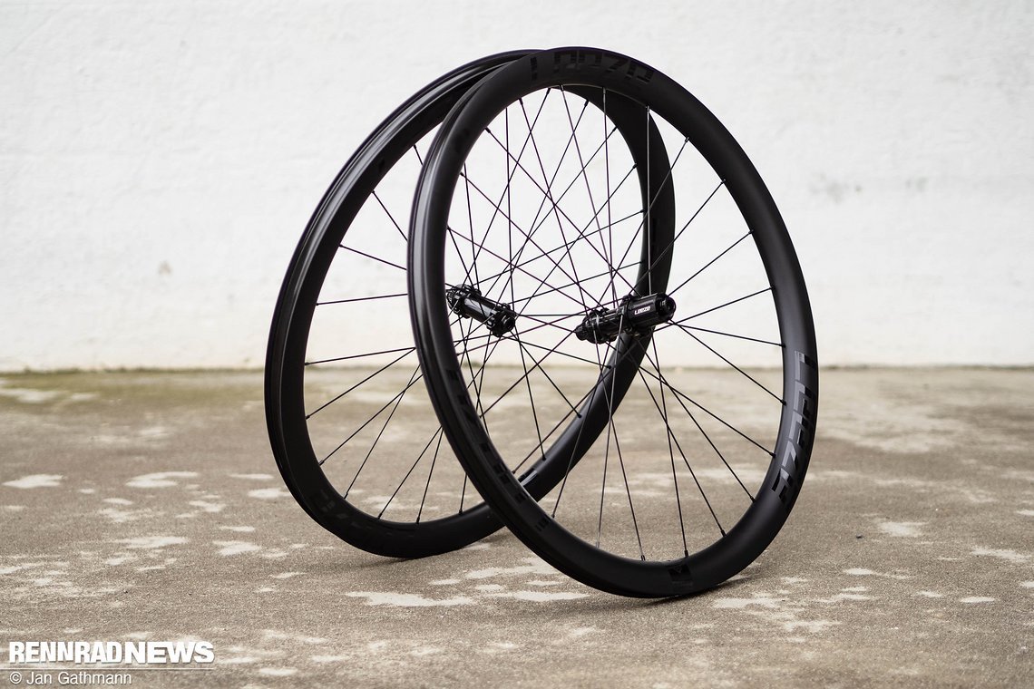

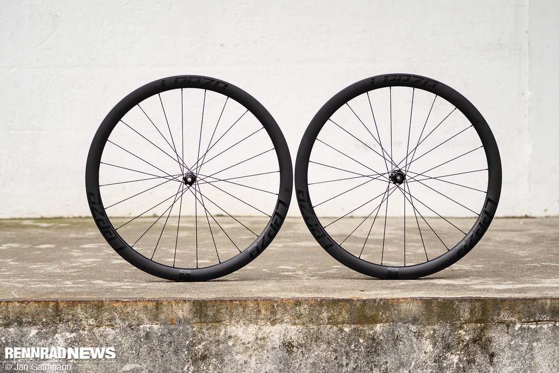

Der neue Leeze CH 40 Basic GX Laufradsatz verspricht viel Performance auf Schotter für wenig Geld.
# Der neue Leeze CH 40 Basic GX Laufradsatz verspricht viel Performance auf Schotter für wenig Geld. – Für 999 Euro sind die Carbonlaufräder zu haben und wiegen dabei nur 1.370 g (Herstellerangabe).

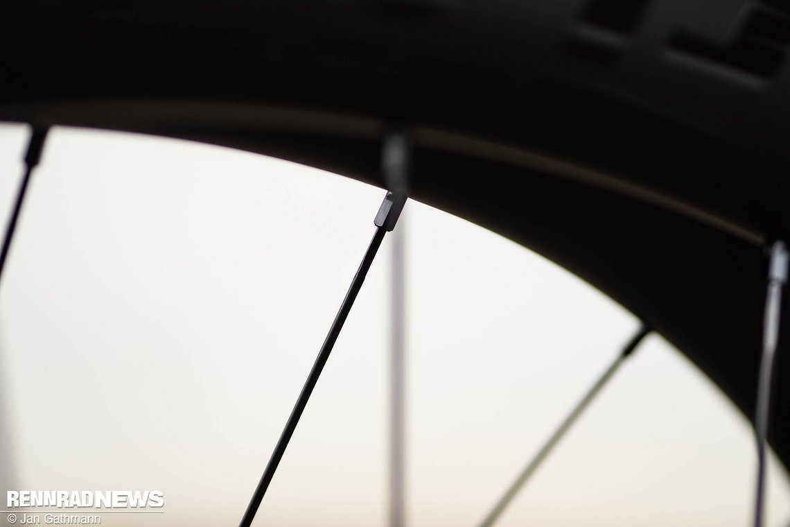

Die Nippel sind zum Zentrieren zugänglich.

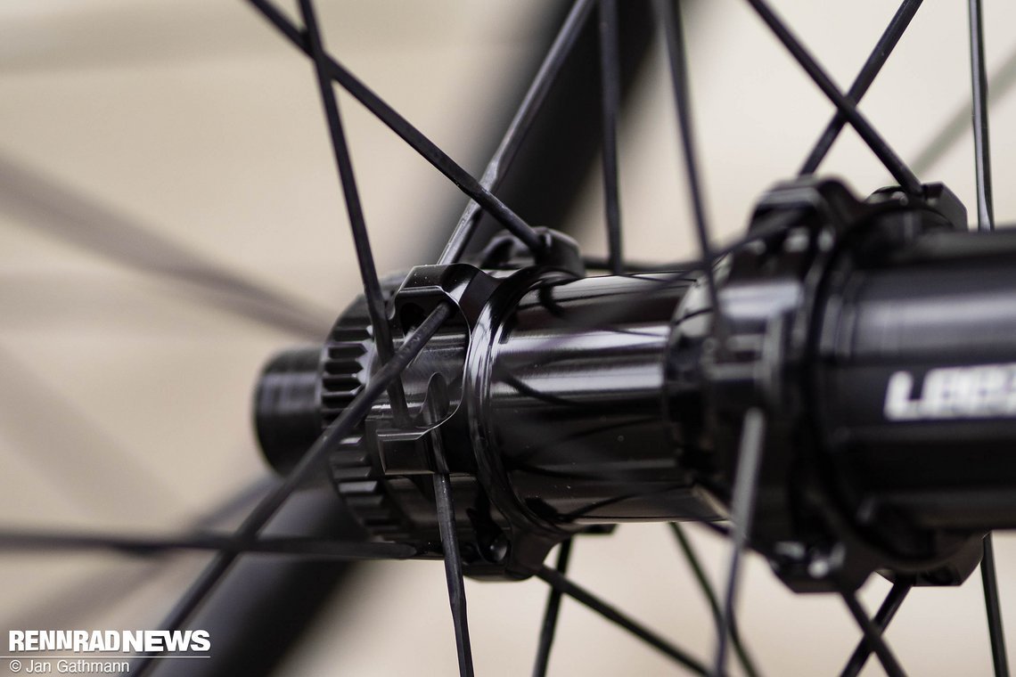

…und Sapim CX-Sprint an der Antriebsseite. Der Freilauf hat 4 Sperrklingen und 48 Zähne.

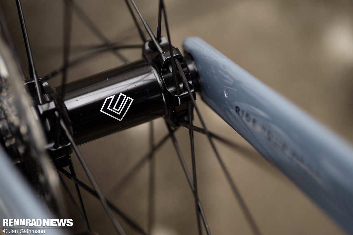

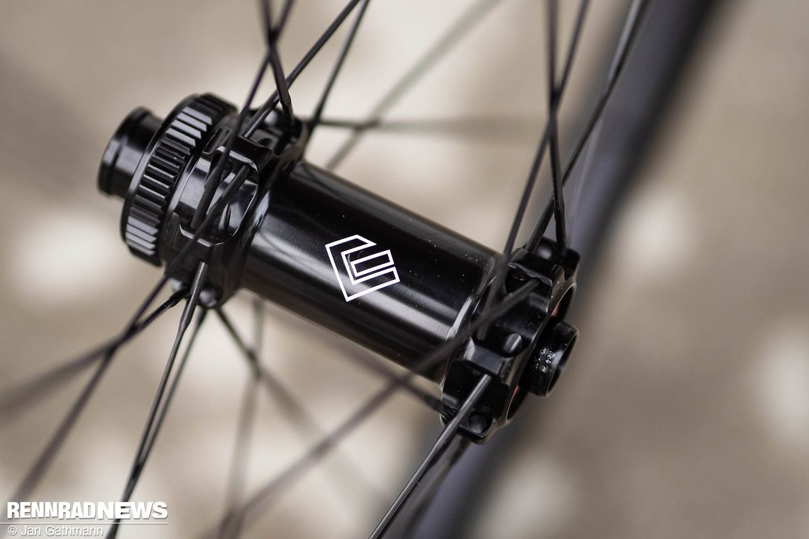

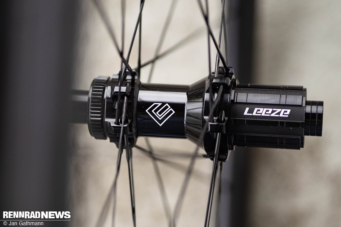

Leeze hat für die Basic-Linie neue, eigene Naben für gerade Speichen entwickelt.

Leeze hat erst vor Kurzem seine gesamte Basic-Laufradserie einem umfassenden Update unterzogen. Bis zu 100 g Gewichtsersparnis erzielten die Münsteraner dabei je nach Laufradsatz. Auch der hier vorgestellte Leeze CH 40 Basic GX profitiert von den Verbesserungen.
Die Gravel Laufräder versprechen auch bei widrigen Gravel-Bedingungen verlässliche Funktion und sollen viel Agilität und Stabilität bietet.

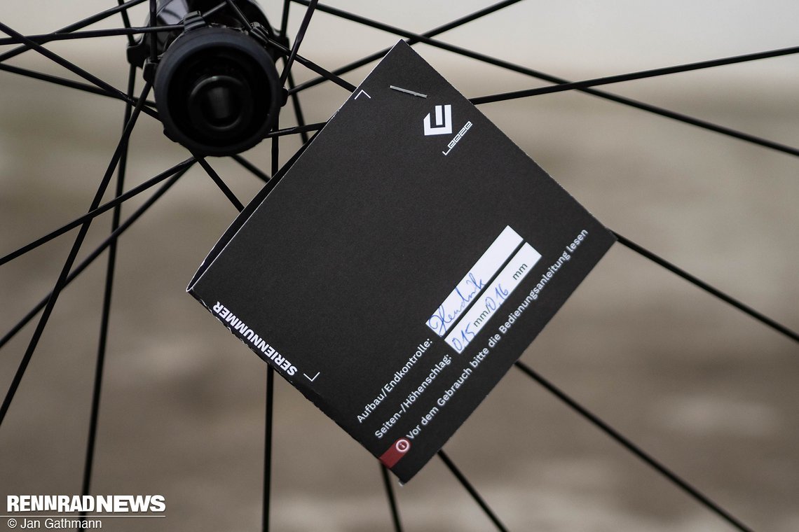

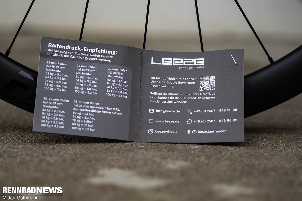

Leeze fertigt dabei die Laufradsätze übrigens in Handarbeit am Standort in Münster, Nordrhein-Westfalen. Jedem Laufradsatz liegt ein Zertifikat der Endkontrolle bei. Es weist aus, wer die Laufräder zentriert hat und dass die engen Toleranzen für Seiten- und Höhenabweichungen der Felge eingehalten sind. Auch die Angaben zum möglichen Maximaldruck je nach Reifengröße enthält der „Beipackzettel“.

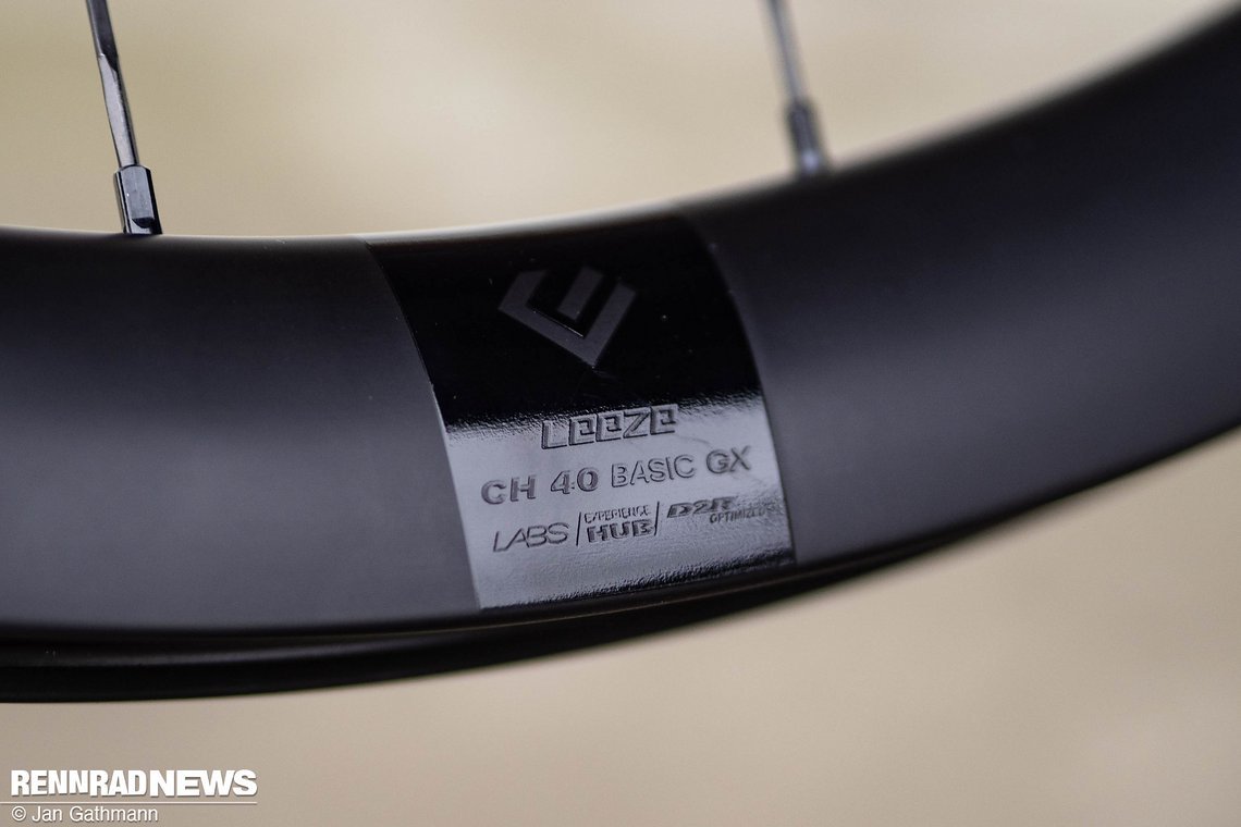

Auch die Dekore hat Leeze neu gestaltet. Understatement ist eine Option.

Reifendruckempfehlungen nach Fahrergewicht und Service vor Ort gibt es dazu.
# Reifendruckempfehlungen nach Fahrergewicht und Service vor Ort gibt es dazu.

Naben
Ein Fokus des Leeze Basic Laufrad-Upgrades für 2025 lag auf der verbesserten Nabentechnik. Die Naben sind eine Eigenentwicklung und kombinieren geringes Gewicht mit hoher Steifigkeit. Möglich macht das auch die neue Straight-Pull Einspeichung mit 24 Speichen am Vorder- und Hinterrad und zweifacher Kreuzung. Leeze setzt hier am Vorderrad auf Sapim CX Delta Speichen für hohe Stabilität. Am Hinterrad kommt ein belastungsgerechter Mix aus Sapim CX Sprint-Speichen an der Antriebsseite und CX Delta an der Disc-Seite zum Einsatz.

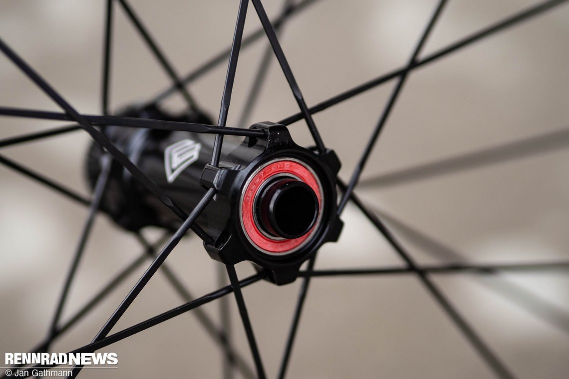

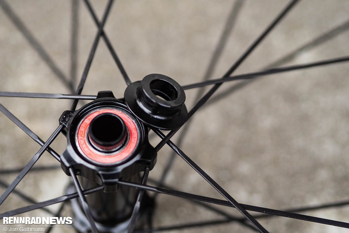

Bei den Lagern vertraut Leeze auf gut gedichtete 15267- und 6902-Modelle – Standardgrößen sorgen hier auch für unkomplizierte Ersatzteilbeschaffung.

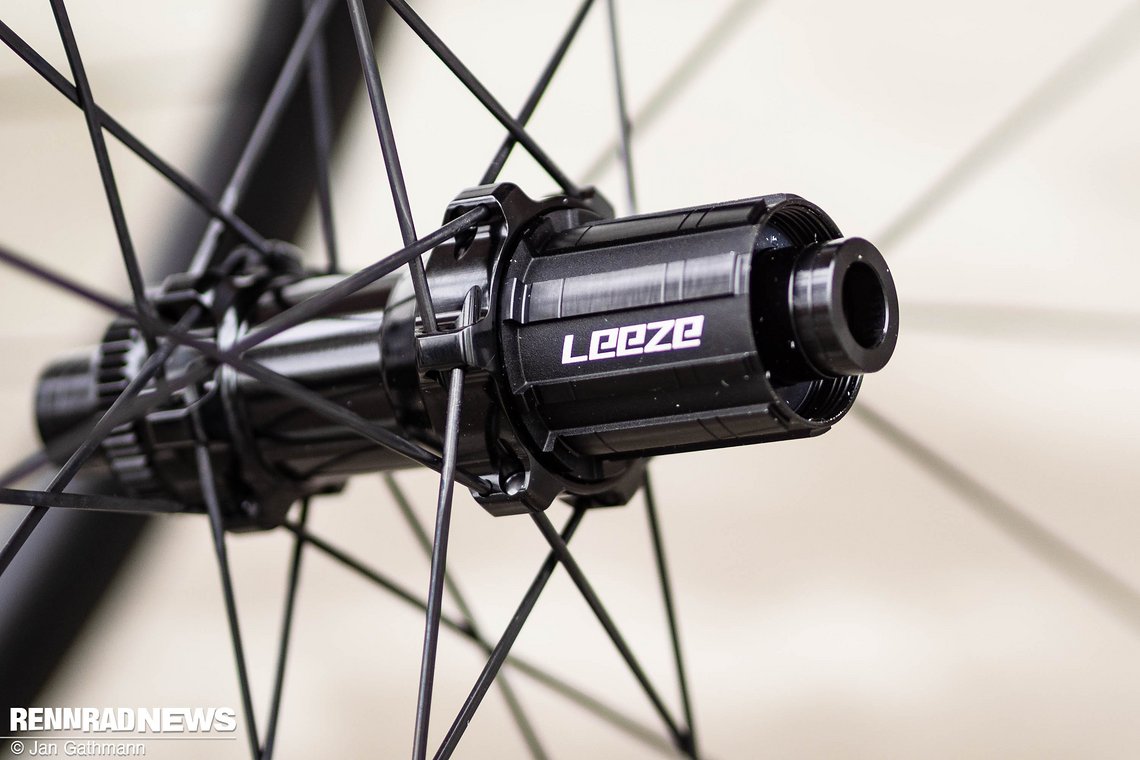

Die neue Leeze Basic Hinterradnabe verfügt über einen robusten Freilauf mit 4 Sperrklinken und 48 Zähnen. Er bietet einen direkten Eingriffswinkel von 7,5 Grad für schnelle Umsetzung des Antritts in Vortrieb.
Leeze setzt besonders gedichtete Lager in gut verfügbaren Dimensionen ein.
# Leeze setzt besonders gedichtete Lager in gut verfügbaren Dimensionen ein.

Am Hinterrad kommen für bessere Lastverteilung unterschiedliche Speichen zum Einsatz. Sapim CX-Delta an der Disc-Seite…
# Am Hinterrad kommen für bessere Lastverteilung unterschiedliche Speichen zum Einsatz. Sapim CX-Delta an der Disc-Seite…
# …und Sapim CX-Sprint an der Antriebsseite. Der Freilauf hat 4 Sperrklingen und 48 Zähne.

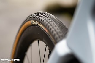

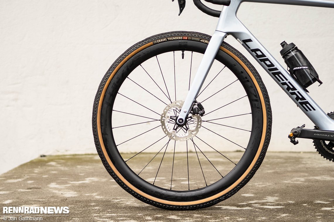

Mit einer Innenweite von 25 mm sind die Felgen optimiert für breite Gravel-Bereifung. Leeze empfiehlt sie zur vielseitigen Nutzung mit Reifenbreiten zwischen 32 mm und 55 mm. Das performanteste Gravel Set-up liegt laut Leeze bei 40 mm bis 50 mm breiten Reifen.
Wer sein Gravel Bike auch als Straßen-Rennrad einsetzt, kann auch schmale und schnelle Pneus bis hinunter zu 32 mm montieren. Bei 33 mm Felgenaußenweite fällt der Übergang von der Reifenflanke zur Felge dabei günstig aus.

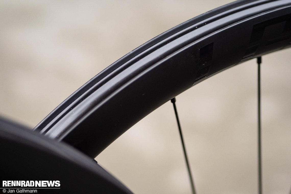

Das Hookless Design spart Gewicht und sorgt für Robustheit.
# Das Hookless Design spart Gewicht und sorgt für Robustheit.
# Die Nippel sind zum Zentrieren zugänglich.
Die Achskappen sind werkzeuglos abnehmbar.

Der Übergang zur Felgenflanke mit einem 40 mm breiten Gravel-Reifen.
# Der Übergang zur Felgenflanke mit einem 40 mm breiten Gravel-Reifen.

Die Dekore der Felgen sind in der neusten Leeze Basic-Generation wahlweise in kontraststarkem Weiß oder unauffälligerem Schwarz zu haben und dauerhaltbar aufgebracht.
