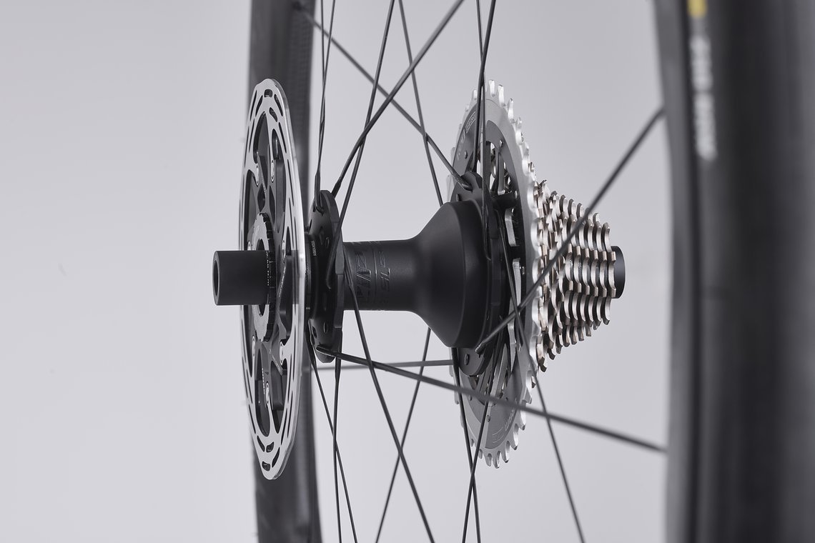

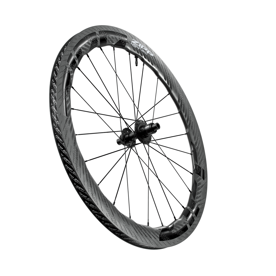

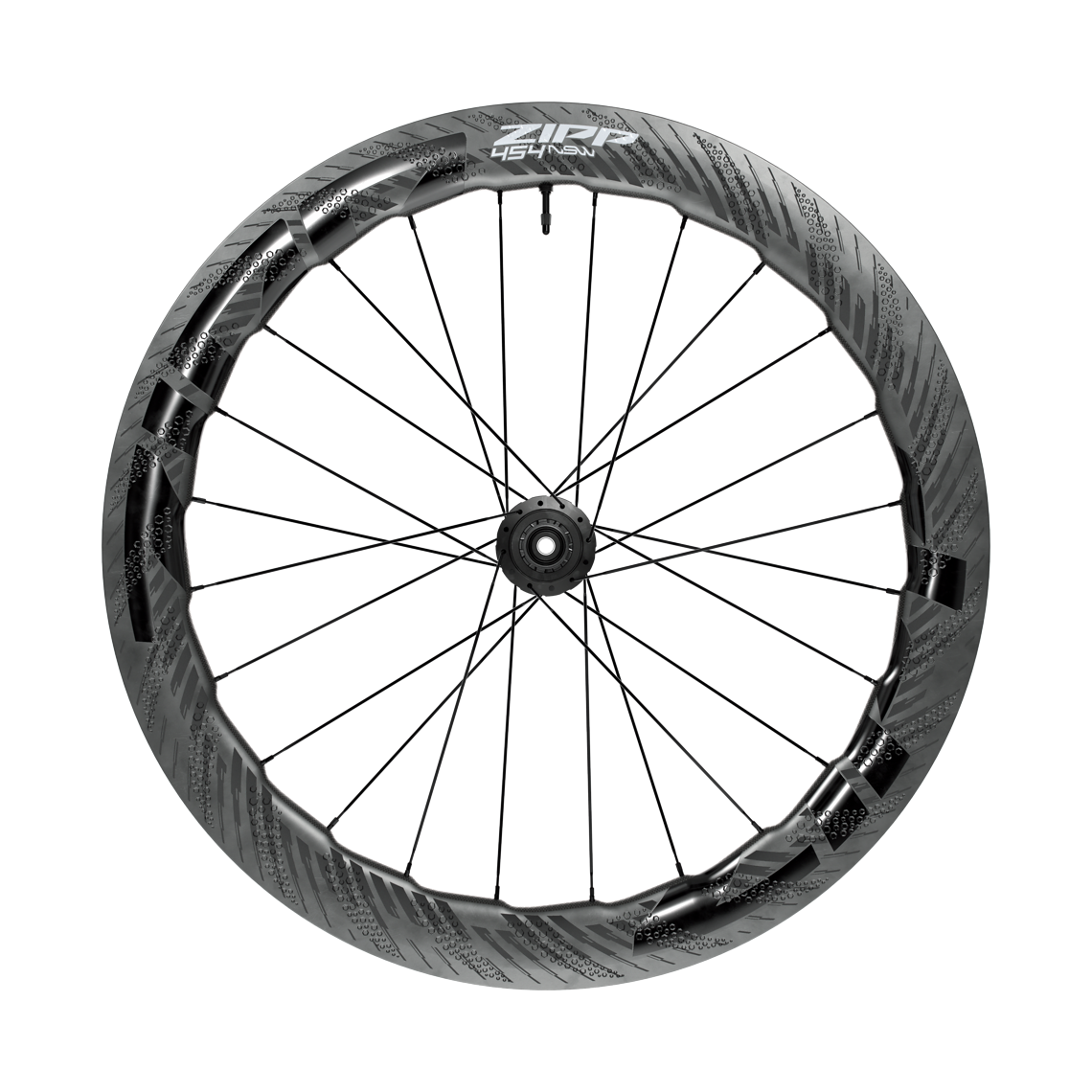

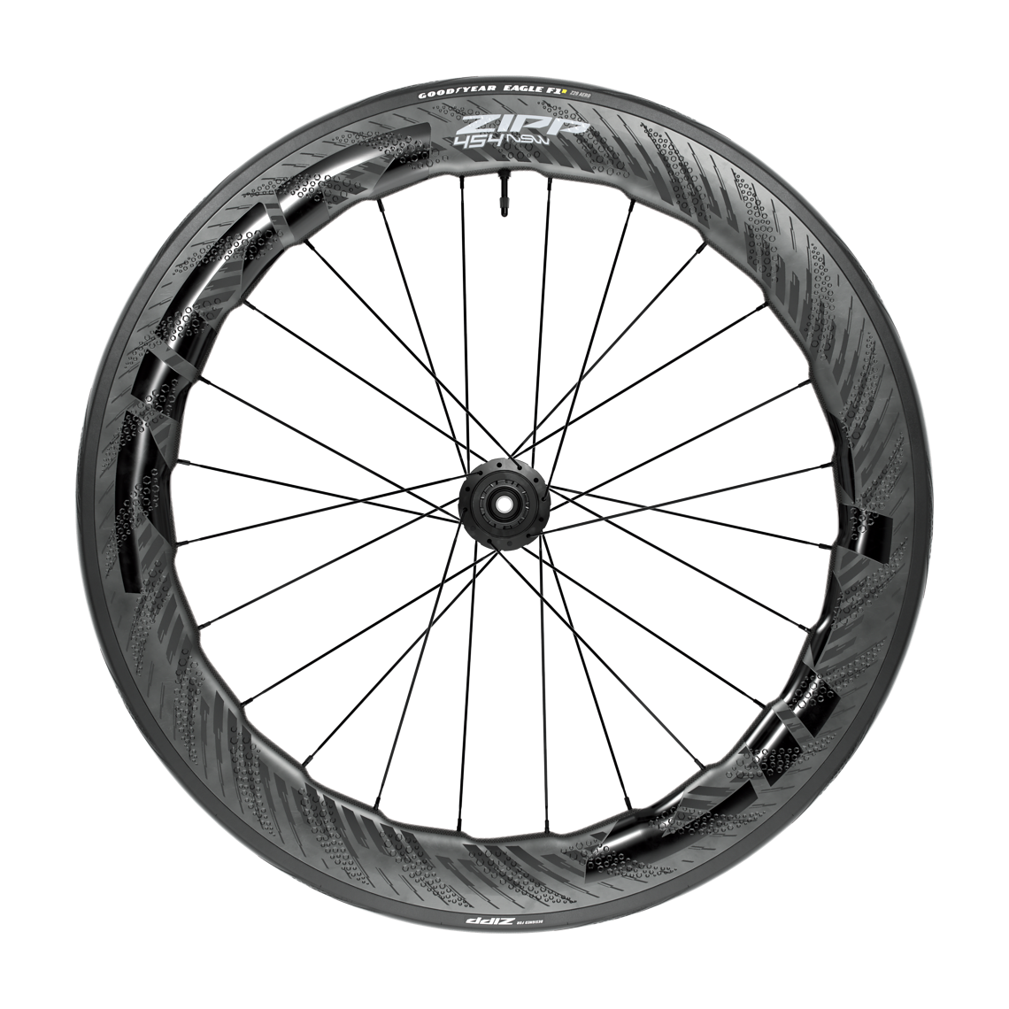

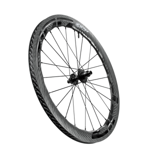

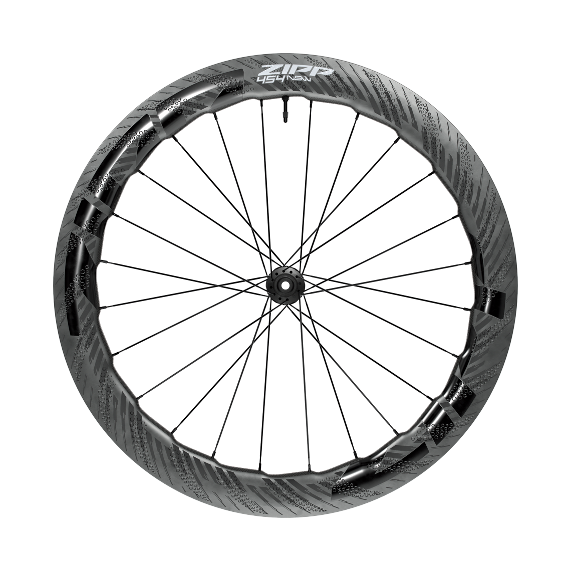

Zipp 454 NSW
Das Zipp 454 NSW Laufrad ist das Spitzenmodell der Serie und wurde für den Einsatz bei Straßenrennen entwickelt. Die breite Felge wurde für schlauchlose Reifen mit niedrigerem Druck entwickelt, um den Rollwiderstand und die Vibrationsverluste zu verringern. Das 454 NSW ist mit dem renntauglichen ZR1 SL-Nabensatz mit Keramiklagern und 66 Eingriffspunkten ausgestattet. Der Nabensatz ist außerdem 30 g leichter als die Vorgängernabe in den NSW-Laufrädern.
  • Aero Laufradsatz für Straßenrennen
  • ZR1 SL-Nabensatz mit Keramiklagern
  • Hookless Felgen
  • 30 g leichter als das Vorgängermodell
  • Unbefristete Garantie
  • Felgenmaterial Carbon
  • Felgenhöhe 53 – 58 mm mm
  • Maulweite 23 mm
  • Empfohlene Reifenbreite 28 mm
  • Maximaler Reifendruck 5 bar
  • Bremsstandard Centerlock
  • Naben ZR1 SL mit Keramiklagern
  • Freilauf-Optionen Shimano, SRAM XDR, Campagnolo
  • Gewicht Laufradsatz Herstellerangabe 1.400 g
  • Preis Vorderrad: 1.700 €, Hinterrad: 2.100 €
  • Maximales Systemgewicht 114 kg
  • Info www.sram.com/de/zipp
Diashow: Reifen- und Laufrad-News von Zipp: Aero-Updates für Schnellfahrer
Dank der neuen ZR1 SL Naben wurde der Zipp 454 NSW Laufradsatz um 30 Gramm leichter
# Dank der neuen ZR1 SL Naben wurde der Zipp 454 NSW Laufradsatz um 30 Gramm leichter – der Preis liegt bei 3.800 Euro.

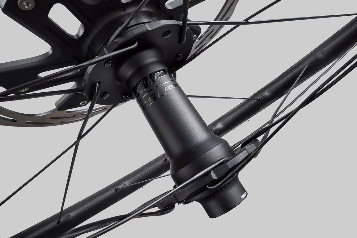

Neue ZR1 SL Nabe mit Keramiklagern.
# Neue ZR1 SL Nabe mit Keramiklagern.
Gegenüber dem Vorgänger sparen die Naben rund 30 Gramm ein.
# Gegenüber dem Vorgänger sparen die Naben rund 30 Gramm ein.

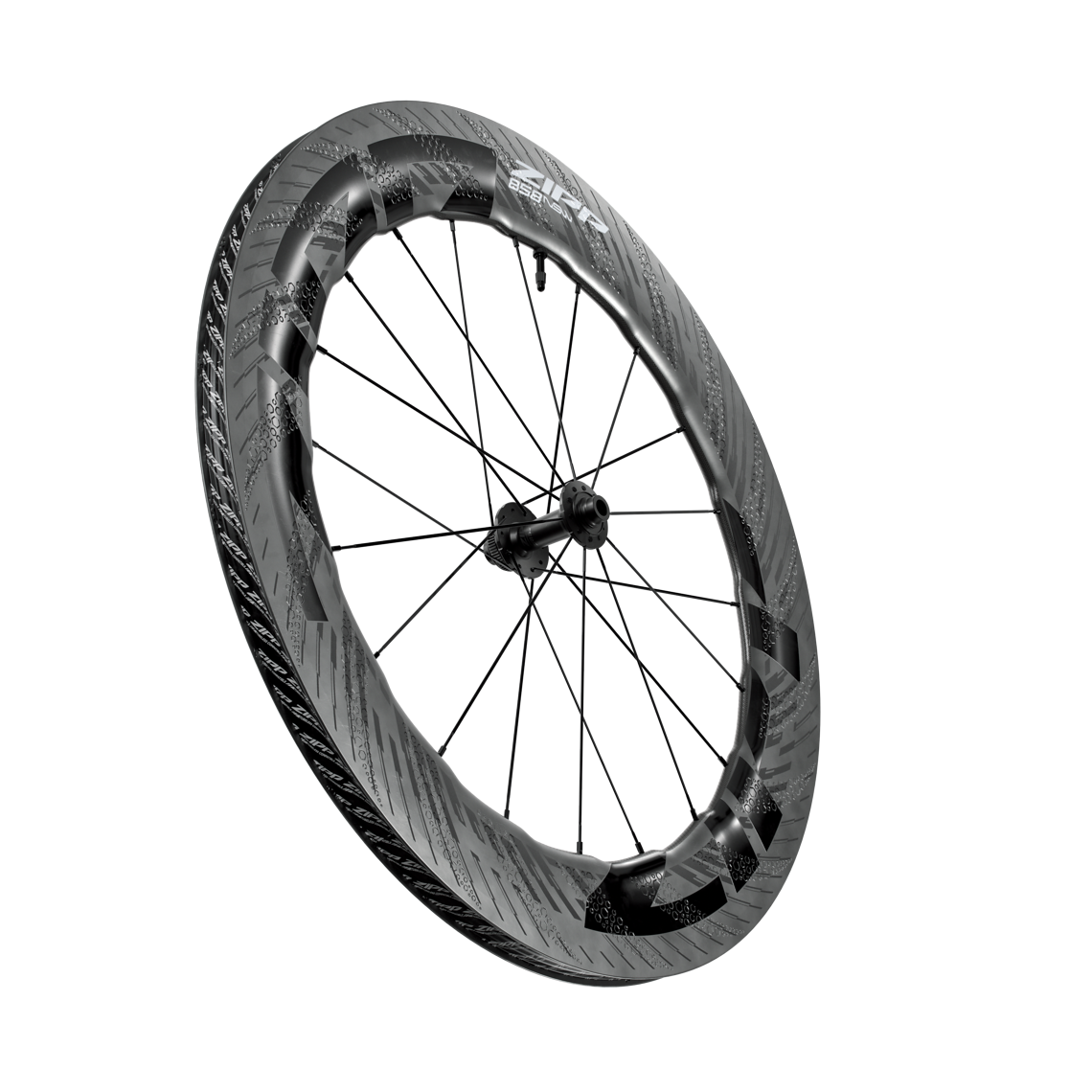

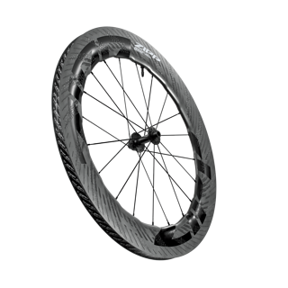

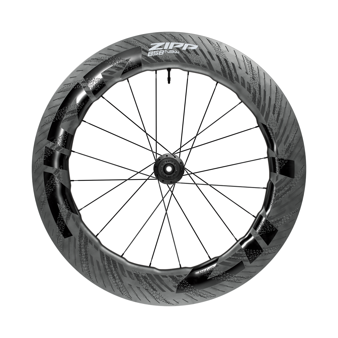

Zipp 858 NSW
Mit dem 858 NSW hat Zipp auch den schnellsten Laufrädern des Hauses ein Update mit den neuen ZR1 SL Naben zugutekommen lassen. Dadurch verringert sich das Gesamtgewicht, des bei Triathleten und Zeitfahrern beliebten Aero-Laufradsatzes um 30 Gramm. Aerodynamisch optimiert für den Einsatz mit 28 mm breiten Reifen.
  • Aero Laufradsatz für Rennrad, Triathlon und Zeitfahren
  • Hookless Felgen
  • Felgenhöhe 82 – 85 mm
  • Maulweite 23 mm
  • Gewicht Laufradsatz Herstellerangabe 1.500 g
Bei Triathleten und Zeitfahrern beliebt: Zipp 858 NSW
# Bei Triathleten und Zeitfahrern beliebt: Zipp 858 NSW – auch hier kommen die neuen ZR1 SL Naben mit 66 Eingriffspunkten zum Einsatz.

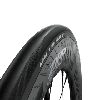

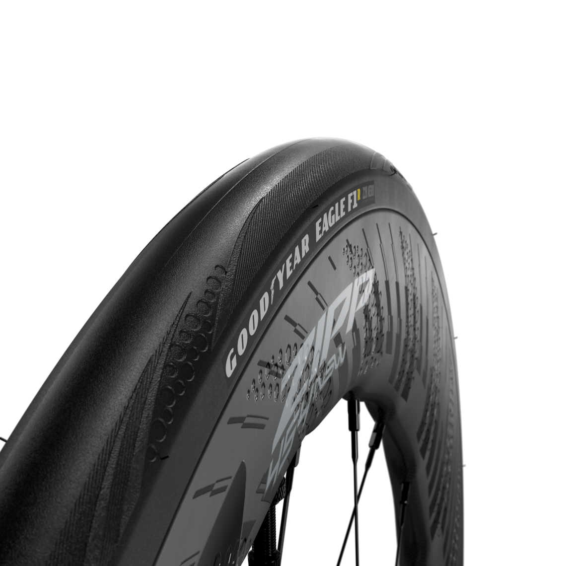

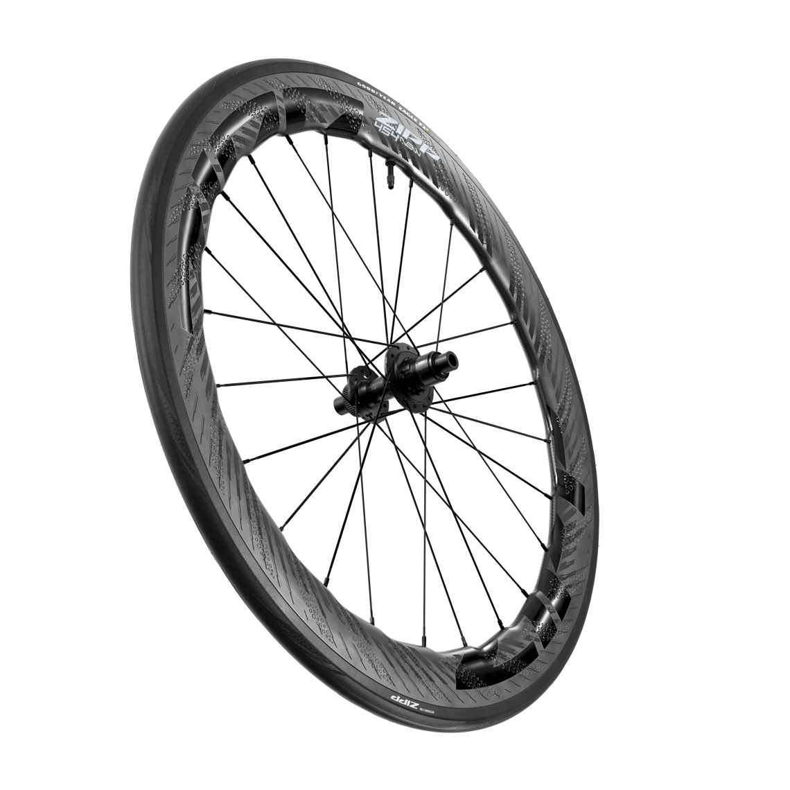

Goodyear Eagle F1 R Z29 Aero
Der Goodyear Eagle F1 R Z29 Aero wurde zusammen von Zipp und Goodyear für den Einsatz auf der 23 mm TSS Felge von Zipp entwickelt. Er lässt sich optimal mit den Laufrädern 404 und 454 von Zipp kombinieren und soll dort für eine unvergleichliche aerodynamische Effizienz und einen extrem niedrigen Rollwiderstand sorgen. Das Design der Fitment Series sorgt mit einer speziell angepassten Seitenwand für einen perfekten Übergang vom Reifen zum Laufrad und soll damit eine perfekte Aerodynamik des Systems Laufrad-Reifen sicherstellen. Der spezielle Aufbau soll zudem einen sehr niedrigen Rollwiderstand und dennoch hohen Pannenschutz bieten.
  • Speziell für den Einsatz auf Zipp 404 und 454
  • Short-Ply 180-TPI-Karkasse für unübertroffene Leistung
  • R:Shield Pannenschutzgürtel
  • Dynamic:UHP-Mischung
  • Optimiert für den Einsatz auf Hookless Felgen mit 23 mm Maulweite
  • M:Wall-Schutz verhindert Schnitte und verringert die Gefahr von Quetschungen
  • Größe 700 x 29 C
  • Gewicht 270 Gramm
  • Preis 100 €
  • Info www.sram.com/de/zipp/road/collections/goodyear-tires
Perfekter Übergang vom Reifen zur Felge
# Perfekter Übergang vom Reifen zur Felge – der Goodyear Eagle F1 R Z29 Aero Reifen wurde speziell für die 454 NSW Felge entwickelt.

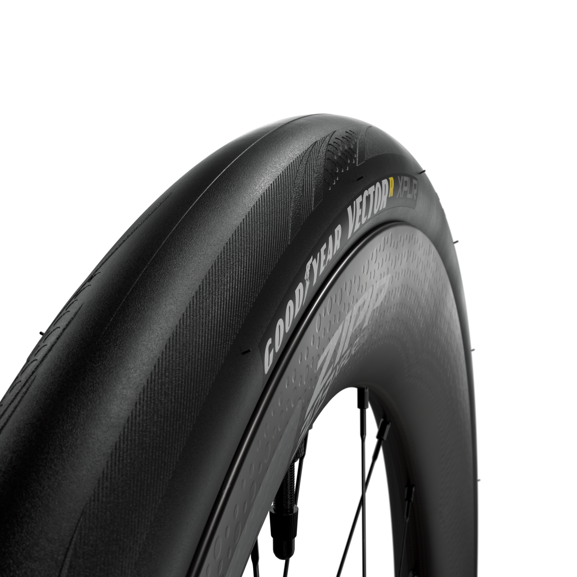

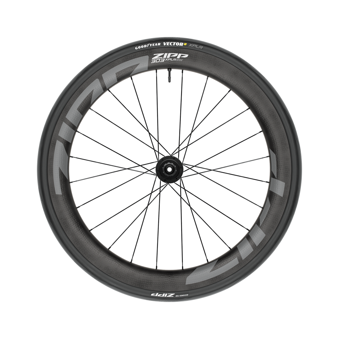

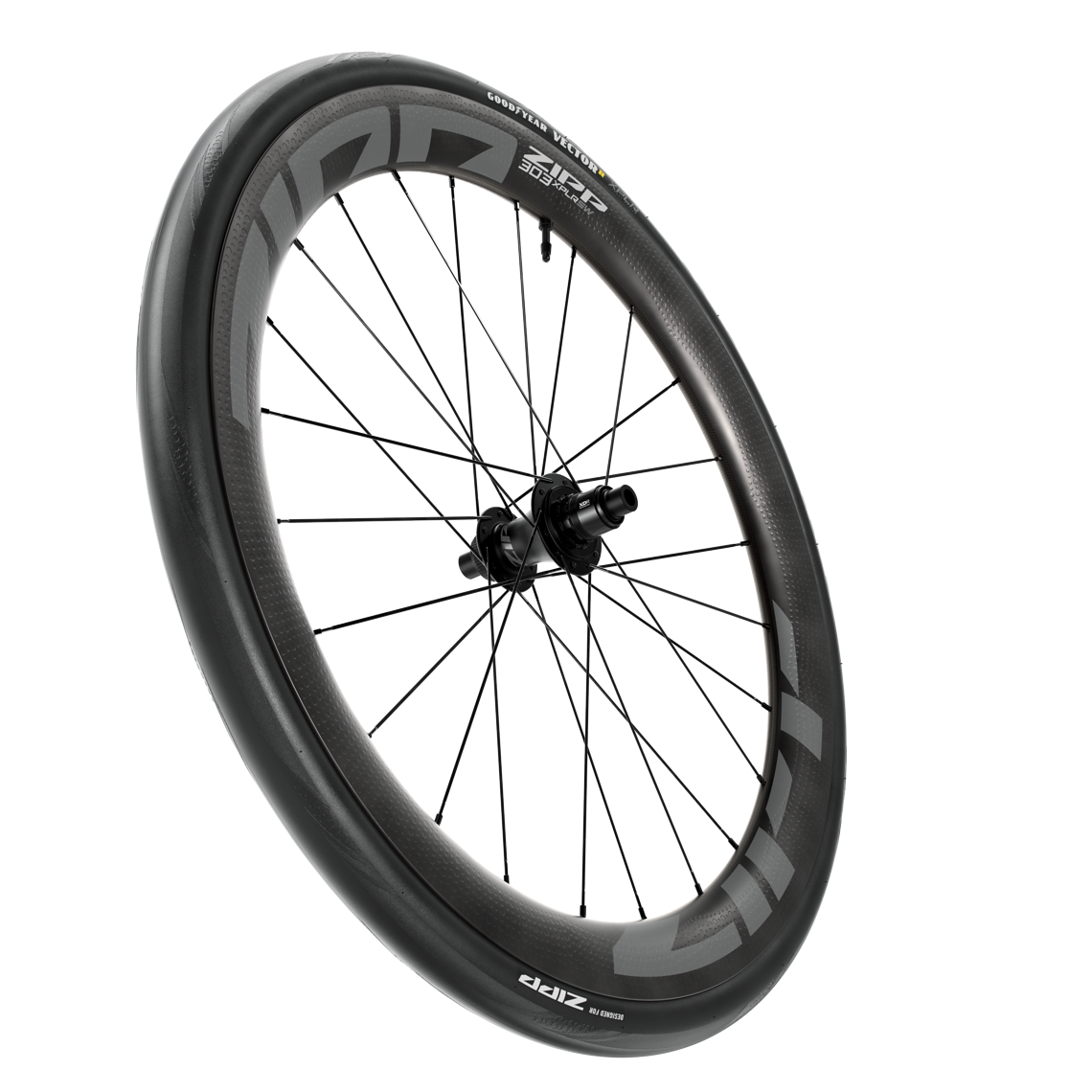

Goodyear Vector R XPLR
Der Goodyear Vector R XPLR ist ein speziell für das 303 XPLR Laufrad entwickelter neuer Reifen aus der Kooperation zwischen Zipp und Goodyear. Mit 40 mm Breite passt er perfekt auf die eigentlich zum Graveln entwickelte Felge mit 32 mm Maulweite und soll in dieser Kombination hohe Aerodynamik gepaart mit hervorragendem Rollwiderstand und exzellentem Komfort vor allem auf schlecht asphaltierten Straßen oder zum Beispiel Kopfsteinpflaster bieten. Ein passendes Einsatzgebiet könnte also ein Rennen wie Paris-Roubaix sein, vorausgesetzt der Rahmen der eingesetzten Rennmaschine erlaubt die Verwendung von 40 mm breiten Reifen.
  • 40 mm breiter Reifen für den Einsatz auf schlechten Straßen
  • Short-Ply-Konstruktion und 120-TPI-Karkasse
  • Optimiert für den Einsatz auf Hookless Felgen mit 32 mm Maulweite
  • Größe 700 x 40 C
  • Gewicht 440 Gramm
  • Preis 100 €
Der 40 mm breite Goodyear Vector R XPLR wurde speziell für den Straßeneinsatz auf der 303 XPLR Felge entwickelt
# Der 40 mm breite Goodyear Vector R XPLR wurde speziell für den Straßeneinsatz auf der 303 XPLR Felge entwickelt – er wiegt 440 Gramm und kostet 100 Euro.
