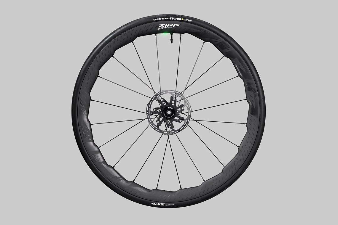

Der Zipp 353 NSW Laufradsatz ist nur für die Straße freigegeben und mit 1.310 Gramm deutlich leichter als der 303 SW
ZIPP 353NSW Vorderrad.
Das Felgenhorn ist aufällig breit und „eckig“

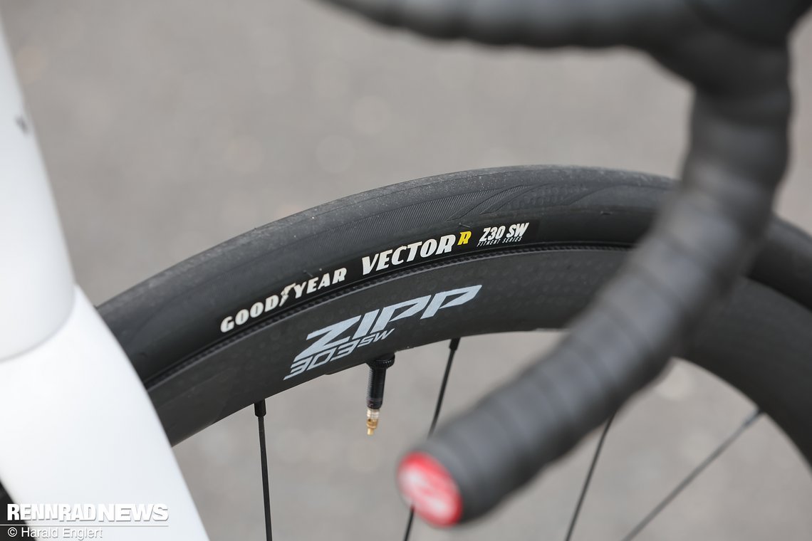

Moderne Felgenform am 303 SW mit 25 mm Maulweite

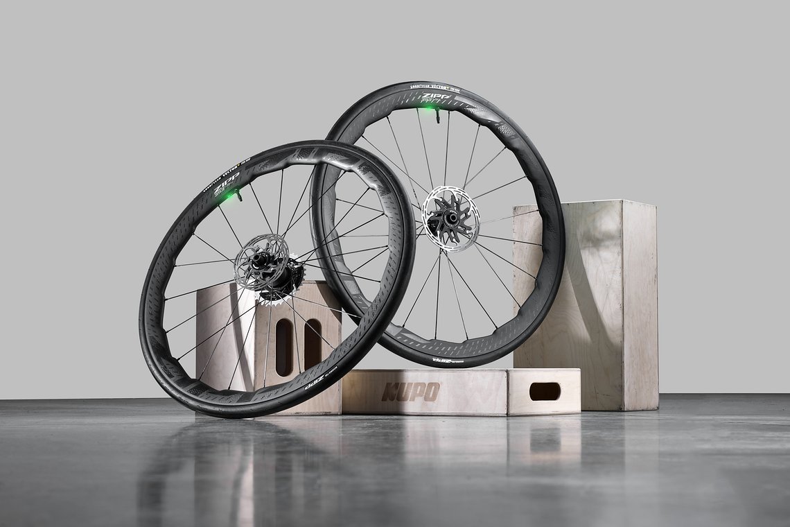

Zipp präsentiert den neuen Allround-Laufradsatz 303 SW mit integriertem AXS-Luftdrucksensor
# Zipp präsentiert den neuen Allround-Laufradsatz 303 SW mit integriertem AXS-Luftdrucksensor – der Preis liegt bei 1.900 Euro.
# Moderne Felgenform am 303 SW mit 25 mm Maulweite – die Außenbreite beträgt 33 mm.

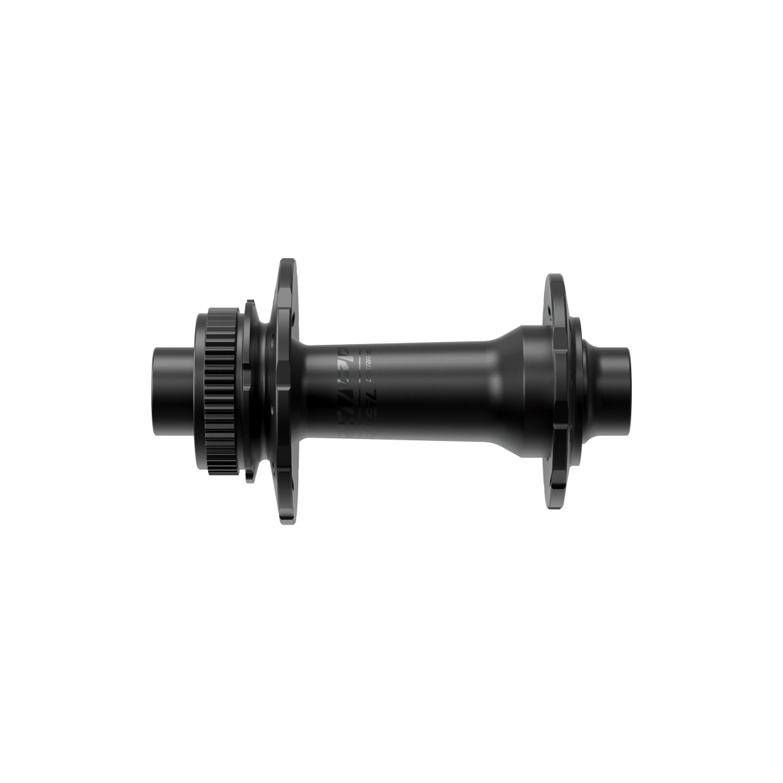

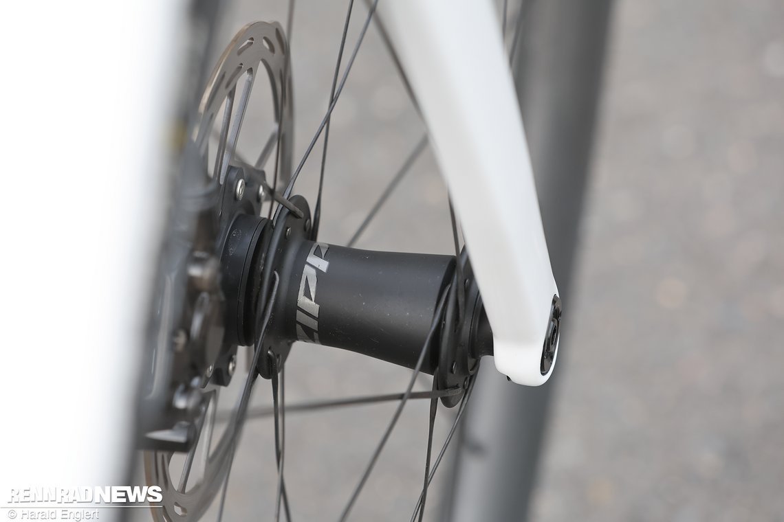

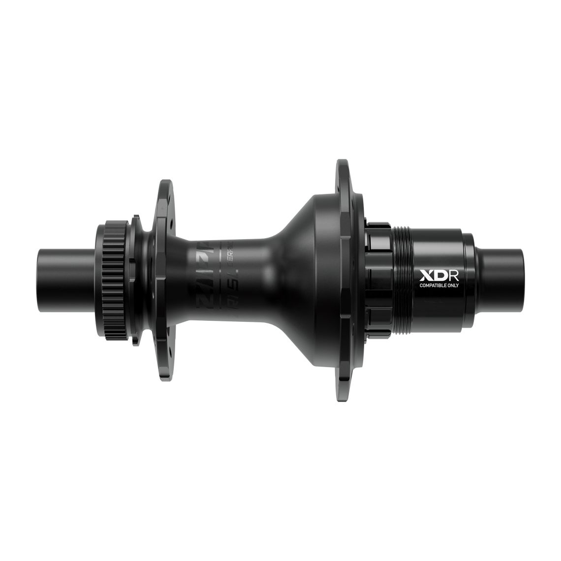

Zum Einsatz kommt die Zipp ZR1 Nabe.
# Zum Einsatz kommt die Zipp ZR1 Nabe.

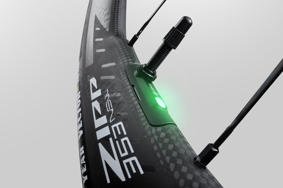

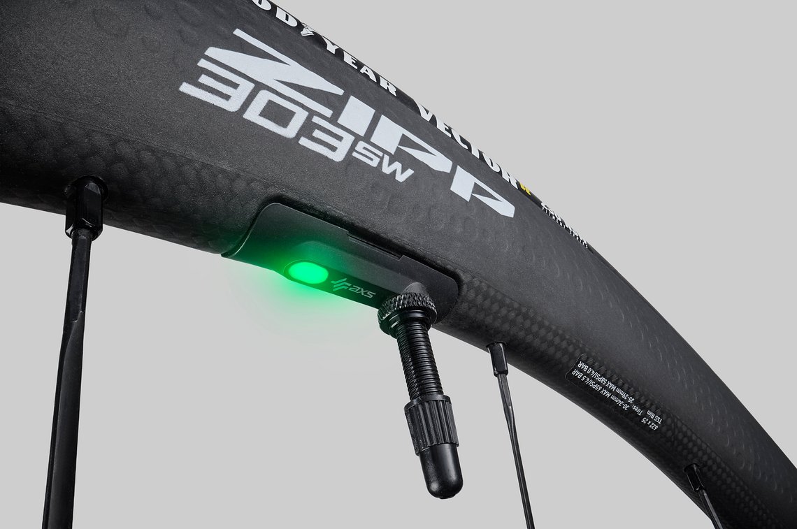

Integrierter Zipp AXS-Laufradsensor
Starten wir direkt mit dem integrierten AXS-Laufradsensor, denn dieser ist natürlich die auffälligste Änderung am neuen Zipp 303 SW Rennrad-Laufradsatz. Dieser basiert technisch gesehen auf den schon lange bekannten TyreWiz von SRAM, die es in verschiedenen Ausführungen für die Montage auf der Felge oder am Ventil gibt. Dieses Mal ist Zipp allerdings einen Schritt weiter gegangen und hat die komplette Technik in die Felge integriert.
Zudem wurde eine LED integriert, die rot oder grün leuchten, und damit einen vorher definierten Luftdruckbereich auch optisch anzeigen kann. Die Einstellung des Wunschluftdrucks erfolgt schnell und einfach über die SRAM AXS App. Einmal programmiert, zeigt die LED im Sensor nach einer Aktivierung mit grünem Licht, dass der Luftdruck im vorgegebenen Bereich liegt oder mit rotem Blinken, dass der Luftdruck außerhalb der eingestellten Grenzen liegt.
Das hat den großen Vorteil, dass man vor einer Ausfahrt nur kurz durch Bewegung die Sensoren aktivieren muss und direkt im Anschluss auf einen Blick sieht, ob man „ready to go“ ist oder nachpumpen muss. Dabei blinken die LEDs nur nach kurzer Bewegung und nur so lange, bis man losfährt. Erkennt der Sensor, dass sich das Rad dauerhaft dreht, wird die LED deaktiviert. Selbstverständlich wird der Luftdruck auch an den Radcomputer weitergegeben und dort angezeigt. So kann man zum Beispiel einen schleichenden Druckverlust einfach und zuverlässig erkennen.
Der integrierte Luftdrucksensor verfügt über eine LED die grün oder rot blinken kann
# Der integrierte Luftdrucksensor verfügt über eine LED die grün oder rot blinken kann – so wird angezeigt, ob der Luftdruck im vorher definierten Bereich liegt oder nicht.

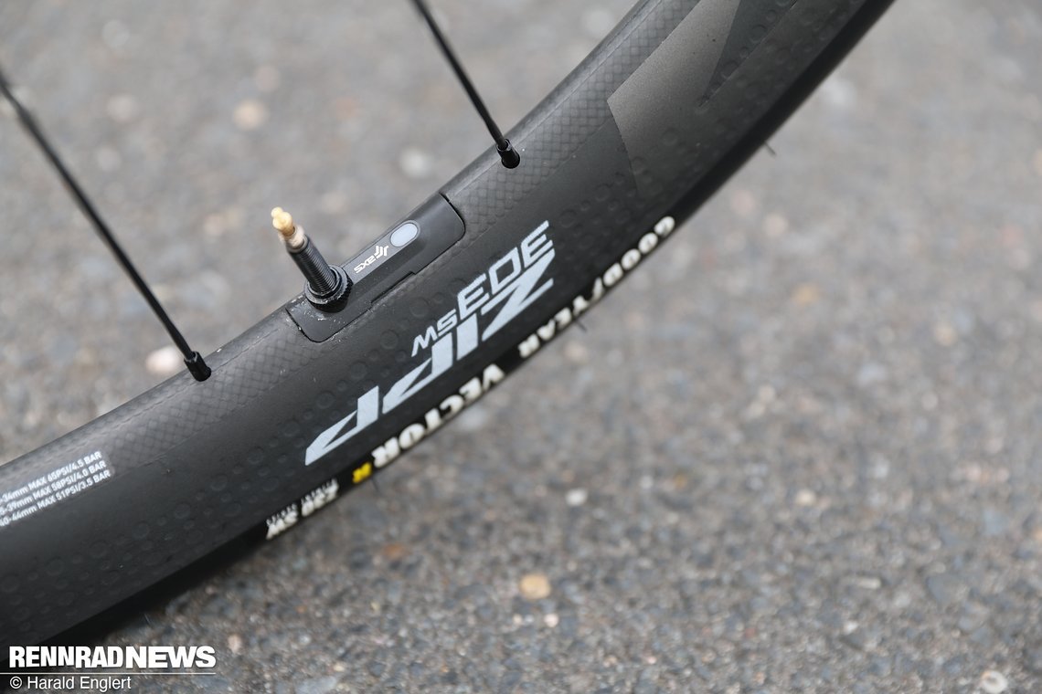

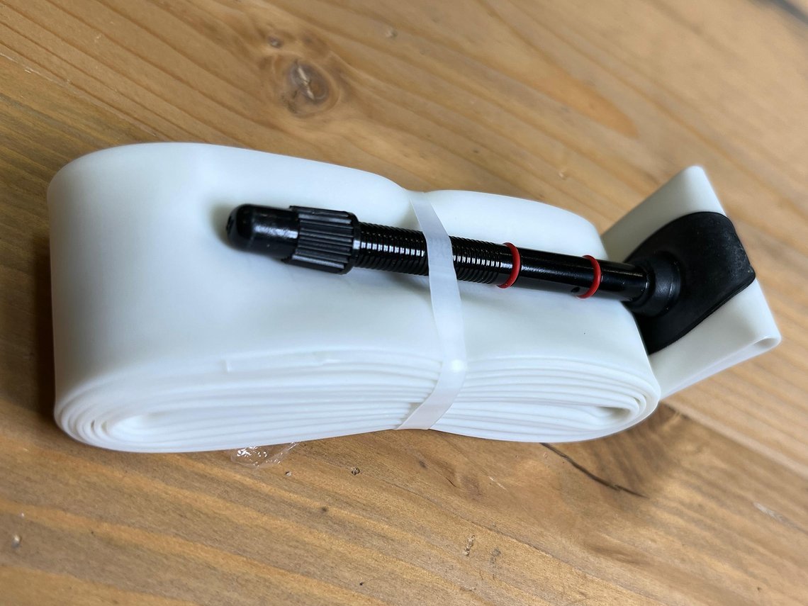

Ausgelegt ist das System prinzipiell für ein Tubeless-Setup. Für das Einfüllen der Dichtmilch wird eine spezielle Spritze mitgeliefert, die verhindert, dass bei der Befüllung die Dichtmilch in den Sensor gelangen kann. Wer lieber mit Schlauch fahren möchte, bekommt auch dazu eine technische Lösung von SRAM geboten. Zipp liefert die neuen Laufräder zusammen mit einem TPU-Schlauch mit Spezialventil aus, das die volle Funktionalität des AXS-Sensors garantieren soll. Ideal ist dieser Schlauch natürlich auch im Tubeless-Setup für den Notfall-Kit zur Reparatur eines Reifenschadens, der nicht von der Dichtmilch behoben werden kann.
Die elektrische Energie für den Sensor wird von einer handelsüblichen CR2032 Zelle geliefert, die laut Zipp bei normalem Gebrauch eine Laufzeit von rund 400 Tagen liefern soll. Interessant ist zudem, dass Zipp die Felgen so konstruiert hat, dass die durch den Sensor verursachte Unwucht mit einem Gegengewicht kompensiert wird.
Ein TPU-Schlauch mit speziellem Ventil ermöglicht die volle Funktionalität des AXS-Sensors
# Ein TPU-Schlauch mit speziellem Ventil ermöglicht die volle Funktionalität des AXS-Sensors – die Laufräder werden serienmäßig mit diesem Schlauch im Zubehör-Kit ausgeliefert.

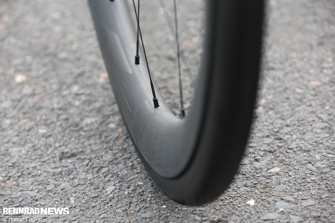

Optimiert für 35 mm breite Reifen
Im Vergleich zum Vorgänger wurde das Felgenhorn deutlich breiter und die Felgenschlagfestigkeit um 10 % erhöht. Das breite Felgenhorn steht bei Verwendung eines 30 mm Reifens deutlich hervor und soll für alle empfohlenen Reifenbreiten den aerodynamischen Übergang zwischen Reifen und Felge positiv beeinflussen. Zudem soll die spezielle Form Reifenschäden bei Durchschlägen verhindern.
Durch die enorme Maulweite von 25 mm können breite Reifen mit sehr niedrigen Luftdrücken gefahren werden. Zipp empfiehlt für die 303 SW Reifenbreiten von 30 – 35 mm. Durch das Hookless Design können nur Tubeless Ready-Reifen verwendet werden, die jedoch selbstverständlich auch mit Schlauch gefahren werden können. Der maximale Luftdruck beträgt 5 bar.

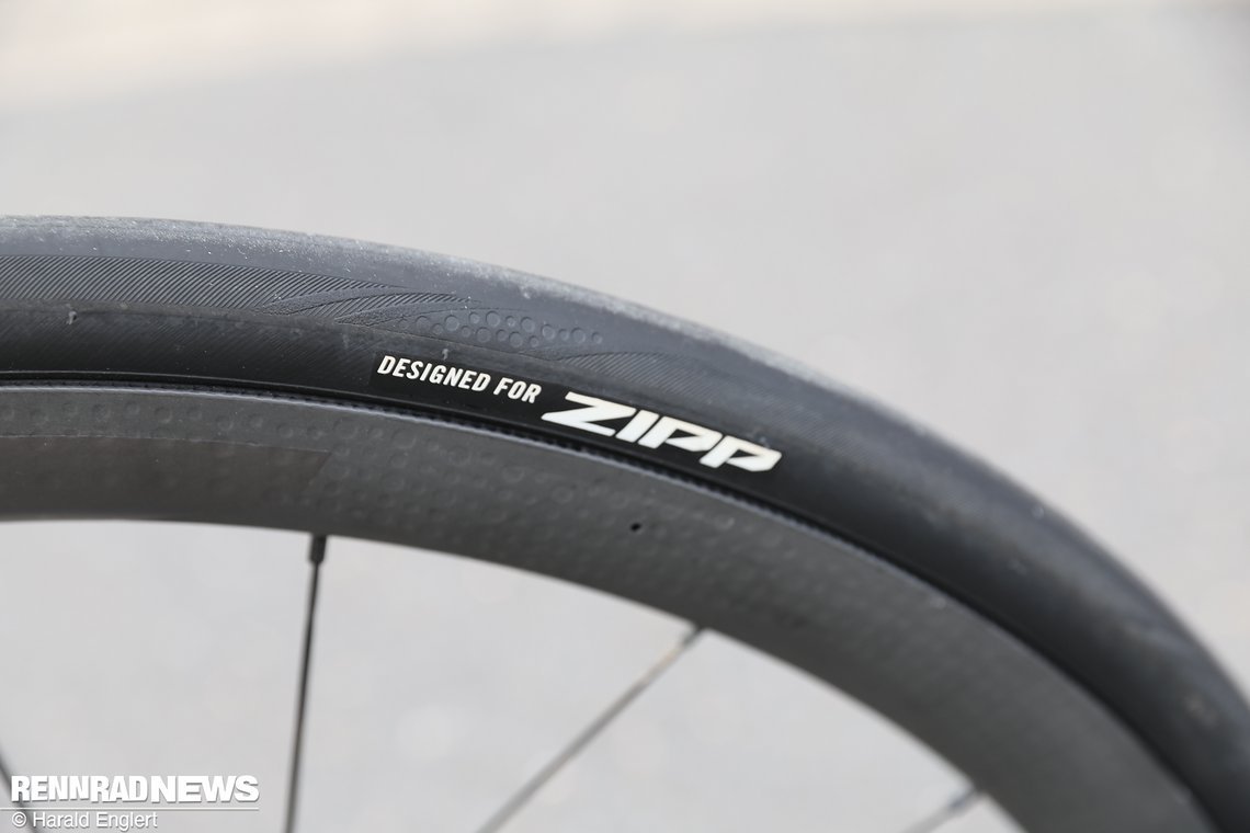

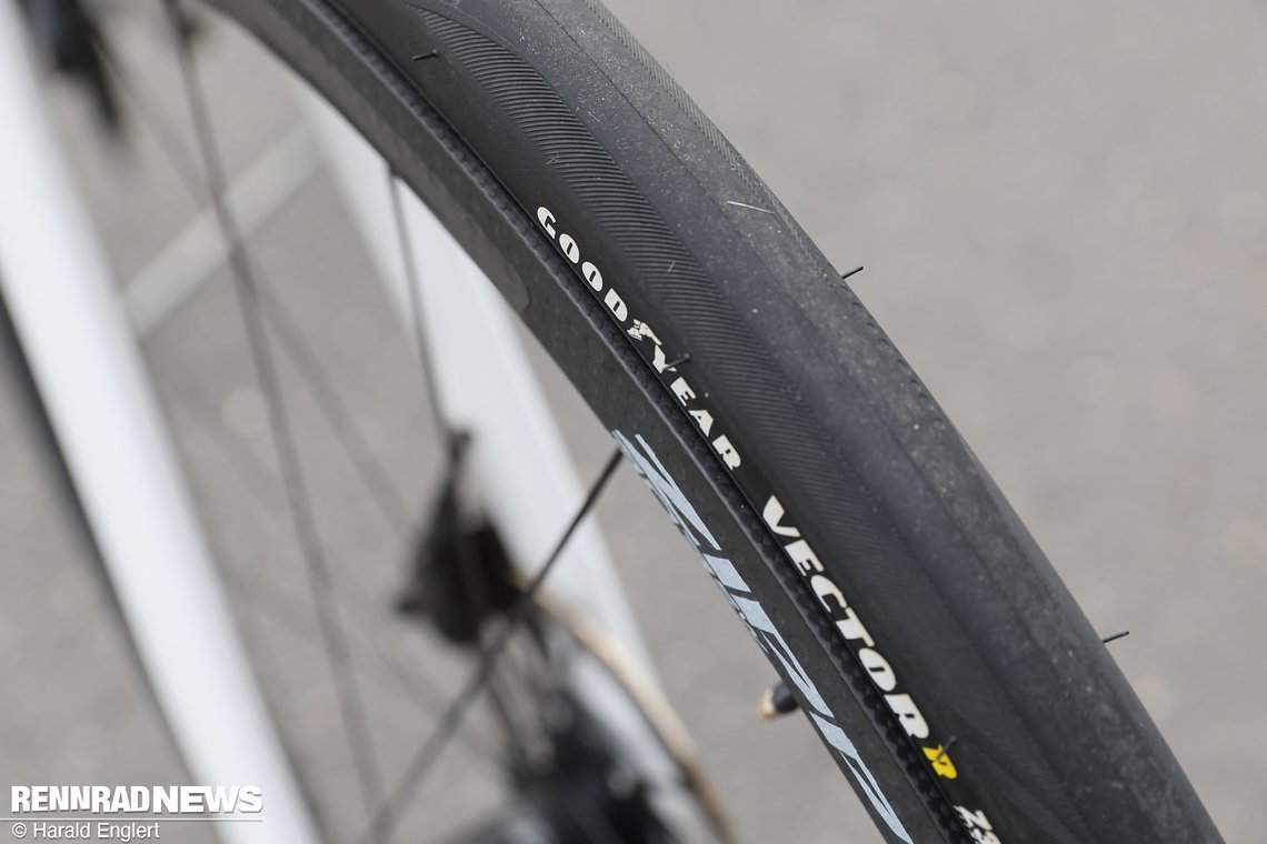

Passende Reifen von Goodyear
Für den Einsatz auf dem Zipp 303 SW empfiehlt Zipp die eigens für diese Laufradserie entwickelten Reifen von Goodyear. Hier gibt es keine Neuerungen zum bekannten Programm. Zur Auswahl stehen der Goodyear Vector R Z30 SW oder Z35 SW, sowie der Race-Reifen Z30 NSW mit geringerem Rollwiderstand als die SW-Varianten.
Zipp empfiehlt spezielle Reifen von Goodyear....
# Zipp empfiehlt spezielle Reifen von Goodyear....
...die eigens für Zipp entwickelt und produziert werden.
# ...die eigens für Zipp entwickelt und produziert werden.

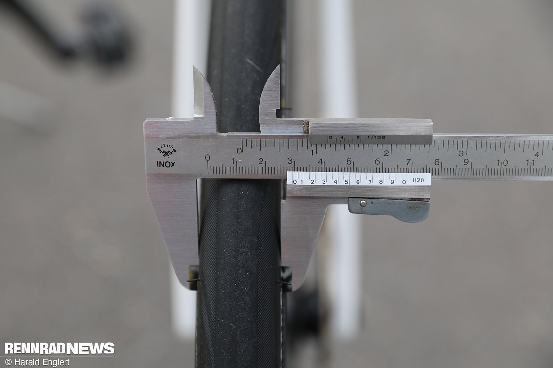

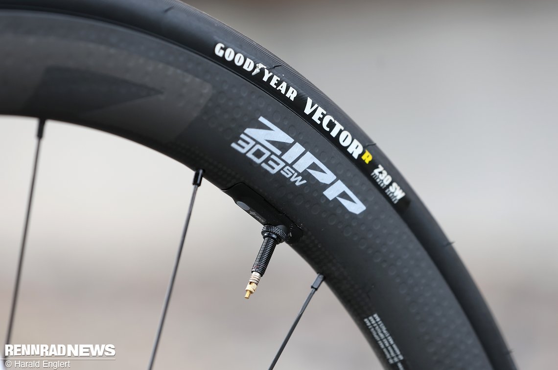

Der Goodyear Vector R Z30 SW baut auf dem 303 SW Laufrad genau 29,3 mm
# Der Goodyear Vector R Z30 SW baut auf dem 303 SW Laufrad genau 29,3 mm – und damit minimal schmäler als die Nennweite von 30 mm.
Die Felgenbreite beträgt exakt 33 mm
# Die Felgenbreite beträgt exakt 33 mm – damit sollen bis zu 35 mm breite Reifen aerodynamisch gut harmonieren.

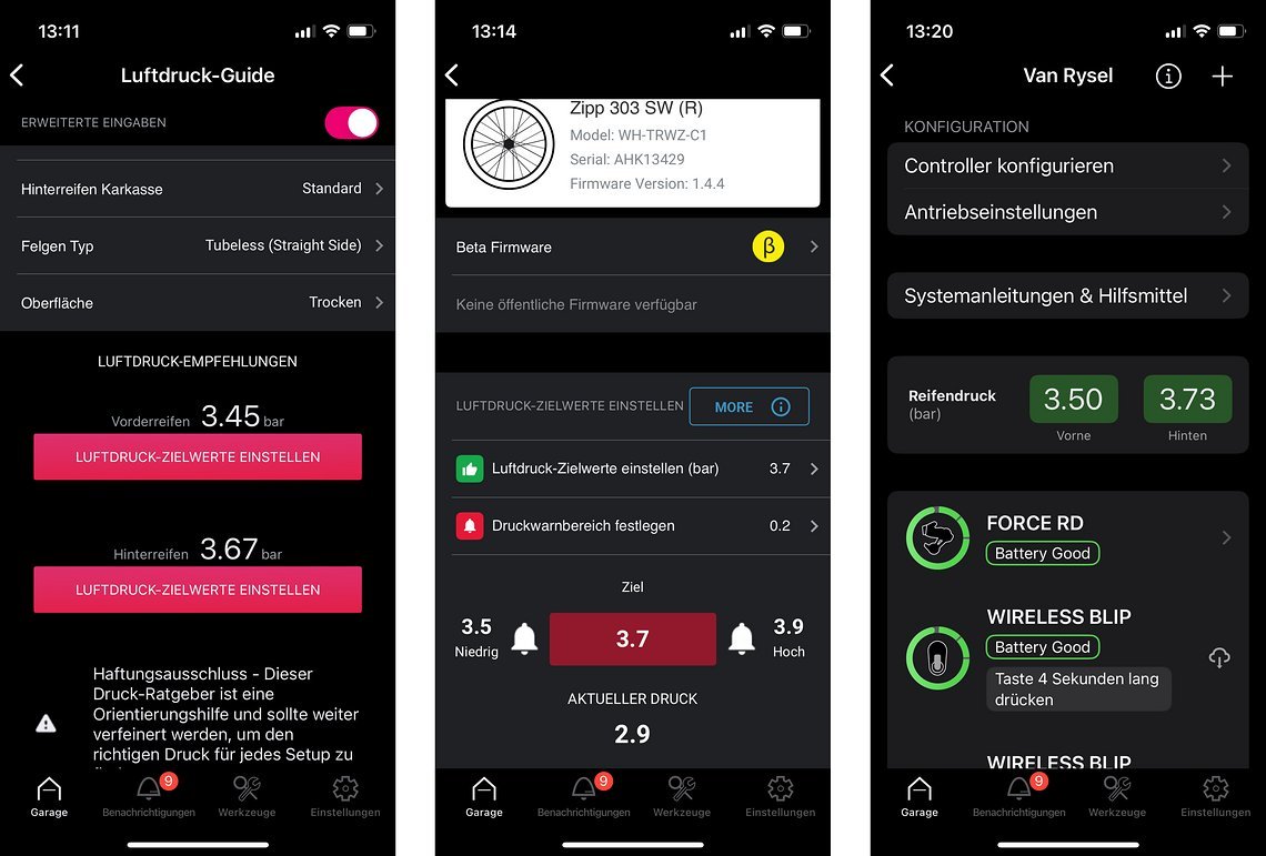

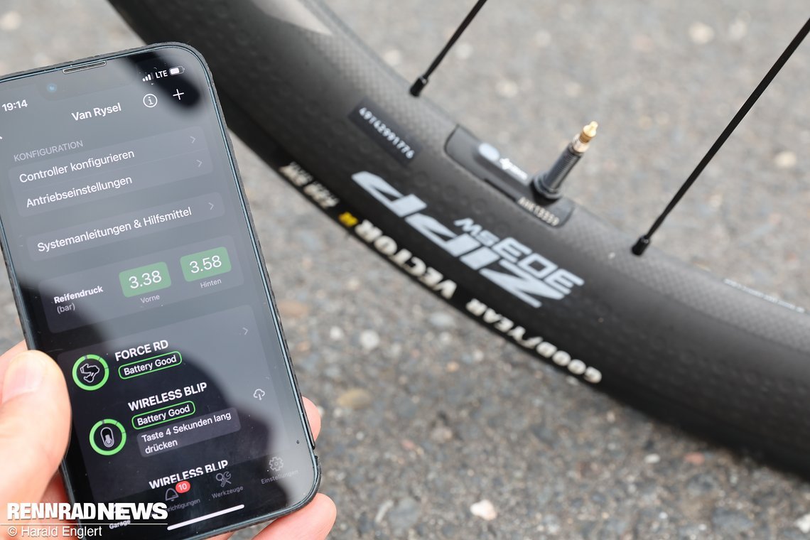

Mit der SRAM AXS App hat man schnell und einfach Zugriff auf die AXS-Sensoren
# Mit der SRAM AXS App hat man schnell und einfach Zugriff auf die AXS-Sensoren – hier wird der Luftdruck auf zwei Stellen nach dem Komma angezeigt.

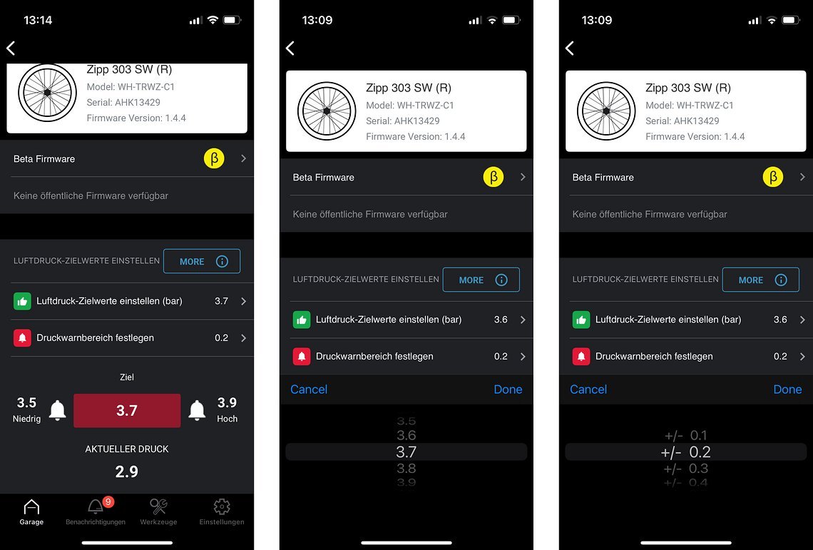

Sowohl der Wunschluftdruck, als auch die maximal erlaubte Abweichung nach oben und unten können in der App eingestellt werden
# Sowohl der Wunschluftdruck, als auch die maximal erlaubte Abweichung nach oben und unten können in der App eingestellt werden – entsprechend blinkt die LED dann grün oder rot.
Der korrekte Luftdruck kann anhand der Empfehlungen von SRAM in der App berechnet werden
# Der korrekte Luftdruck kann anhand der Empfehlungen von SRAM in der App berechnet werden – nach Bestätigung werden diese Werte automatisch übernommen und in den Sensoren gespeichert.

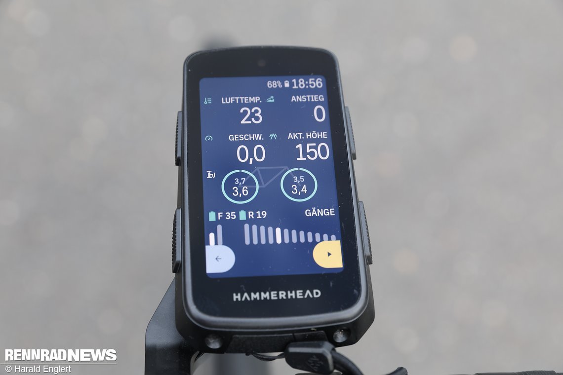

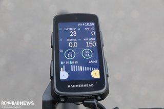

Auf dem Hammerhead Karoo werden die Luftdrücke als Zahlen und grafisch dargestellt
# Auf dem Hammerhead Karoo werden die Luftdrücke als Zahlen und grafisch dargestellt – das erlaubt eine komfortable Überwachung auch während der Fahrt.
Dank den breiten Zipp Laufrädern und Reifen und dem daraus resultierenden niedrigen Luftdruck bietet selbst das aero-optimierte Van Rysel RCR Competition-Rennrad halbwegs ordentlichen Komfort und fliegt geradezu über Passagen mit Kopfsteinpflaster oder sehr rauem Asphalt, der einen ansonsten gefühlt erkennbar einbremst. Auch aggressive Einlenkmanöver und der Grip in zügig gefahrenen Kurven leiden nicht unter dem geringen Luftdruck. Denn dank der breiten Maulweite und den Hookless Felgen stehen die Reifenwände ohne den sonst typischen Bauch in der Felge und können die auftretenden Kräfte daher direkter übertragen.

LED leuchtet grün: Luftdruck ist im vorher defiierten Bereich
# LED leuchtet grün: Luftdruck ist im vorher defiierten Bereich – es kann direkt losgehen!
Ach so, ich habe ja noch gar nichts zum neuen AXS-Sensor geschrieben. Braucht man so etwas an einem Laufrad? Nein. Ist es dennoch eine tolle Sache? Ja. Freilich kann man über die fortschreitende elektronische Aufrüstung am Rennrad vorzüglich streiten, aber der integrierte Luftdrucksensor bietet einen echten Mehrwert. War ich es gewohnt, zumindest Tubeless-Set-Ups vor jeder Ausfahrt mit der Standpume zu kontrollieren und gegebenenfalls nachzupumpen, erledigen die AXS-Sensoren diese Aufgabe viel schneller und einfacher. Fahrrad kurz bewegen, grüne LED blinkt, schon kann es losgehen! Der einzige Nachteil, der mir abgesehen von dem minimalen Zusatzgewicht einfällt, ist die Tatsache, dass ich meine geliebte Silca Superpista Ultimate Hero Edition Standpumpe nicht mehr so oft anfassen darf.
Die Aktivierung der Sensoren funktionierte im bisherigen Test rasch und einfach, ein kurzes Wackeln am Bike genügte. Ebenso schaltet die Blinkfunktion der LED kurz nach dem Losfahren wieder zuverlässig ab. Eine Komfort-Funktion, die ich schon nach zwei Wochen im Gebrauch nicht mehr missen möchte. Die Anzeige des Luftdrucks am verwendeten Hammerhead Karoo klappte ebenfalls sehr zuverlässig und ohne Aussetzer. Die optionale Darstellung mit Zahlen und gleichzeitig als Grafik ermöglicht ein einfaches Ablesen auch während der Fahrt. So lassen sich zum Beispiel evtl. auftretende schleichende Luftverluste schnell erkennen.
Einmal passend befüllt, hielt die Kombi aus 303 SW und Goodyear-Reifen den eingestellten Wunsch-Luftdruck übrigens über eine Woche, bevor es kein grünes Licht mehr vor der Ausfahrt gab.

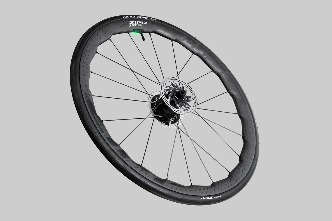

# Der Zipp 353 NSW Laufradsatz ist nur für die Straße freigegeben und mit 1.310 Gramm deutlich leichter als der 303 SW – der Preis liegt bei 3.900 Euro.
# ZIPP 353NSW Vorderrad.
ZIPP 353NSW Hinterrad.
# ZIPP 353NSW Hinterrad.
Auch hier ist der integrierte AXS-Luftdrucksensor mit LED verbaut.
# Auch hier ist der integrierte AXS-Luftdrucksensor mit LED verbaut.
