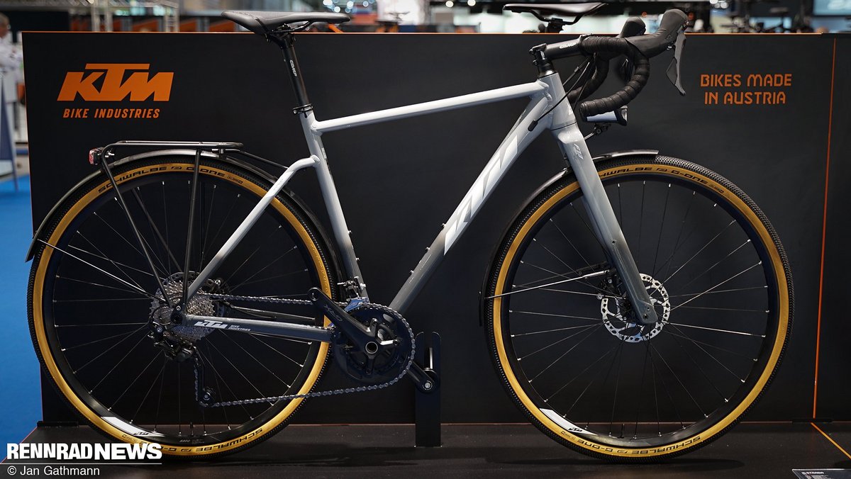

Das KTM X-Strada 710 ist das Top-Modell der Serie mit dem neuen Aluminium-Rahmen

Bei KTM bekommt die Gravelbike-Serie X-Strada Zuwachs. Die neuen X-Strada Modelle basieren auf einem von Grund auf überarbeiteten Aluminiumrahmen. Optisch hebt sich der neue Rahmen deutlich vom Gravelbike-Mainstream ab. Die Sitzstreben sind tief angesetzt. Aber sie haben eine „Stufe“ zum Sitzrohr hin, die das Schutzblechnachrüsten einfacher macht.
Die Reifenfreiheit ist üppig. Am Ausstellungsrad, das wir auf der ZEG Bike Show in Köln in Augenschein genommen haben, waren Reifen der Größe 40-622 montiert mit ordentlich „Luft“ in Rahmen und Gabel. Bis 45 mm breite Reifen sind unserer Einschätzung nach möglich.

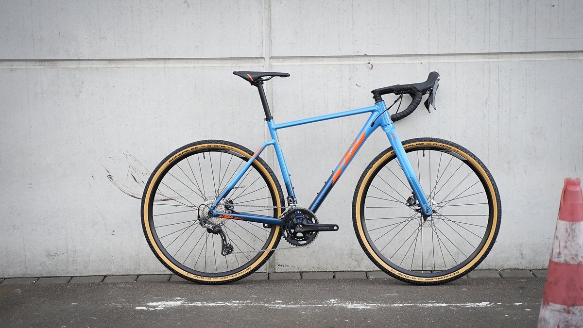

Vorerst ist das X-Strada in zwei puristischen Gravelbike-Varianten zu haben sowie als vollausgestattetes Commuter-Rennrad mit Batterielicht, Schutzblechen und Gepäckträger von Tubus. KTM setzt bei allen Modellen auf die neuen Shimano GRX Gravelgruppen in 2-fach Varianten. Am Einstiegsmodell X-Strada 720 kommt die 2×10 Gruppe RX400 auf Tiagra-Niveau zum Einsatz. Am teureren X-Strada 710 wechselt man die 2×11 Gänge mit einer Shimano GRX RX810 auf Ultegra-Niveau. Das Commuter-Rennrad namens X-Strada LFC schaltet ebenfalls mit den Shimano GRX RX400 Komponenten und basiert im wesentlichen auf dem X-Strada 720.

KTM X-Strada 710
  • Preis 2.199 €
  • Gewicht 10,7 kg*
  • Zulässsiges Gesamggewicht 129 kg*
  • Rahmen Alu 6016 3-fach konifziert
  • Antrieb/Schaltung Shimano GRX RX 810 2×11
  • Kurbel/Kassette Shimano GRX RX 600 46-30 Z. / 11-34 Z.
  • Laufräder DT Swiss 533D Alu-Felgen mit Shimano 105-Naben, 32-Loch
  • Reifen Schwalbe G-One Allround Performance, 700x40c
  • Bremsen Shimano 105 hydr. Disc
KTM X-Strada 720
  • Preis 1.699 €
  • Gewicht 10,9 kg*
  • Antrieb/Schaltung Shimano GRX RX 400 2×10
  • Kurbel/Kassette Shimano GRX RX 600 46-30 Z. / 11-36 Z.
  • Laufräder DT Swiss 533D Alu-Felgen mit Shimano RS470 Naben, 32-Loch
  • Bremsen Shimano GRX RX400 hydr. Disc
KTM X-Strada LFC
  • Preis 1.899 €
  • Gewicht 12 kg*
  • Zulässsiges Gesamggewicht 130 kg*
  • Besonderheiten Tubus Vega Evo Gepäckträger, b+m Lichtanlage mit Ixon Core LED-Scheinwerfer, Schutzbleche

Was sagt ihr zum etwas anderen Ansatz des neuen KTM X-Strada?
