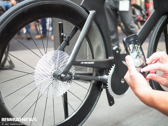

Kraftübertragung vorne
Die Ceramic Speed Antriebseinheit montiert an einem Cervelo P5

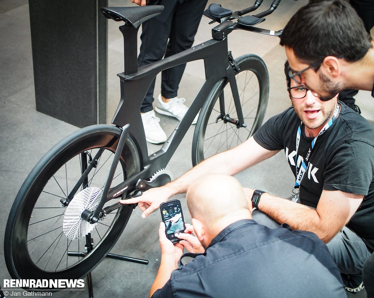

Starkes Interesse nicht nur der Medien
# Starkes Interesse nicht nur der Medien – Colnago, Vroomen, White, Vertreter der wegen der E-Mobility-Halle A1 zahlreich anwesenden Automotive-Industrie - alle kamen, um sich die patentierte Konstruktion anzuschauen und mit den Entwicklern zu sprechen
# Die Ceramic Speed Antriebseinheit montiert an einem Cervelo P5 – Als einzige Modifikation gegenüber dem Standardrahmen musste die Kettenstrebe nach oben gelegt werden

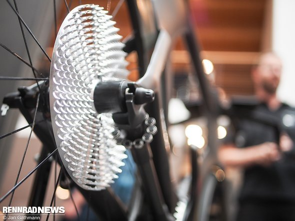

Der Zahnkranzträger hinten
# Der Zahnkranzträger hinten – Hier sind der Größe und Gangzahl geringere Grenzen gesetzt. Auch 14 oder 15 Gänge wären laut Ceramic Speed möglich

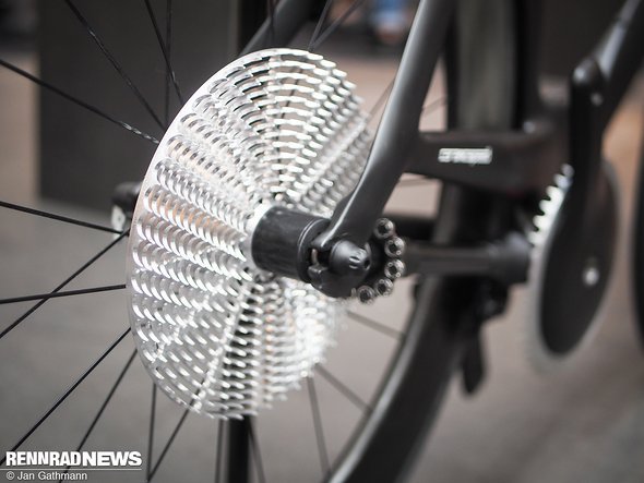

So wird geschaltet

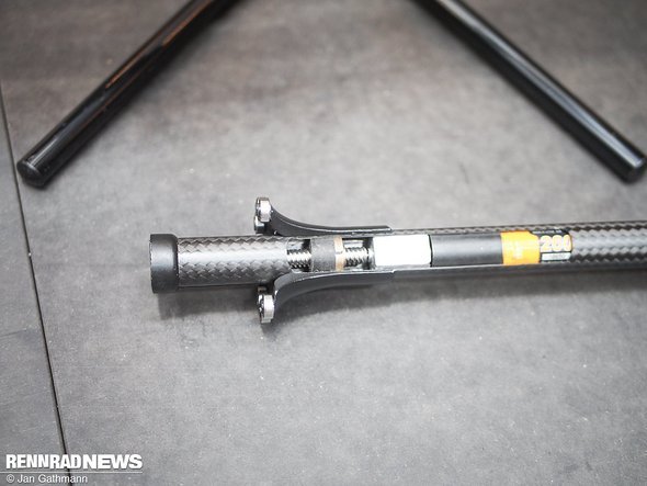

# So wird geschaltet – Ein Elektromotor im Inneren der Welle schiebt dien Kugellager zwischen den Zahnreihen auf dem Ritzelteller hin und her.
13 Gänge - und mehr sind möglich
# 13 Gänge - und mehr sind möglich – Die "Ritzel" für die Übersetzung und Untersetzung sind am Prototyp auf einer flachen Alu-Scheibe angeordnet. Sie passt auf einen normalen Freilaufkörper. Die Hinterbauweite ist ebenfalls Standard

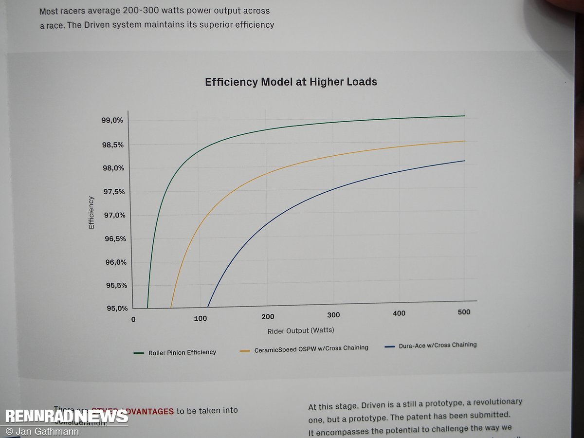

„Das Entwicklungsziel war 99 % Effizienz bei der Kraftübertragung, das haben wir geschafft“, sagt der Chef-Entwickler des Driven Antriebs Jason Smith. Zusammen mit einem Team von Studenten der University of Colorado und Ceramicspeed hat er das Prinzip bis zum gezeigten „proof of concept“ gebracht. Sprich: Es funktioniert.  Mit 99 % Effizienz arbeitet der Strang aus Kugellagern und Carbon-Welle bei rund 300 Watt, wie aus der Grafik von Ceramicspeed hervorgeht. Bei gleicher Leistung setzt der Dura Ace-Antrieb – laut Ceramicspeed übrigens der effizienteste Kettenantrieb –  97,5 % der Energie in Vortrieb um. Heißt: Während beim Driven 3 Watt verloren gehen, sind es bei der Dura Ace 7,5 Watt. Noch größer ist der prozentuale Unterschied bei 200 Watt. Dann stehen 2,5 Watt Verlust rund 6,5 Watt Leistungseinbußen bei der Dura Ace gegenüber.
So effizient ist der Antrieb im Vergleich
# So effizient ist der Antrieb im Vergleich – Die grüne Kurve ist der Kugellager-Antrieb, gelb ein Ceramicspeed getuneter Antrieb, blau ein Dura Ace Strang. Je höher die eingeleitete Kraft (Watt, unten), desto größer ist die Effizienz des neuen Antriebs. Etwa bei 110 Watt erreicht er 98,5 %. Dann knickt die Kurve ab und es werden nur noch geringe Gewinne erzielt. Bei 500 Watt liegt die Effizienz bei annähernd 99 %. Der Dura Ace Antrieb erzielt hier 98 %.
