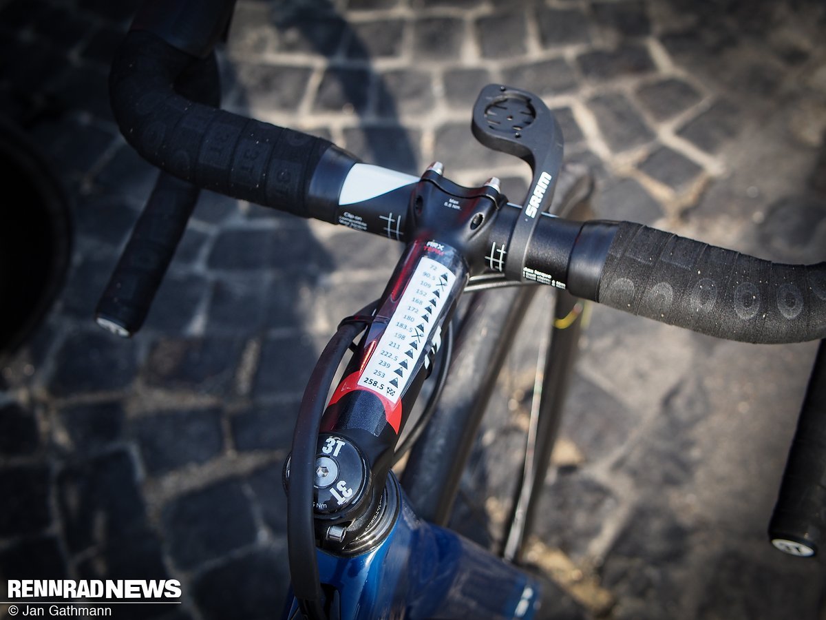

Bekannte Bergübersetzung am 3T Strada: hinten 10-42 Zähne...
# Bekannte Bergübersetzung am 3T Strada: hinten 10-42 Zähne...
...vorne 50 Zähne – und Speedplay-Pedale
# ...vorne 50 Zähne – und Speedplay-Pedale

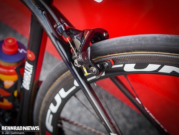

Dura Ace-Bremse am Teambike von Team Bahrain Merida – Züge immer knapp kürzen, Endkappen passend zur Helmfarbe
# Dura Ace-Bremse am Teambike von Team Bahrain Merida – Züge immer knapp kürzen, Endkappen passend zur Helmfarbe
Fulcrum Racing 1 Wheels – Wieder mit Continental Competition Pro Ltd
# Fulcrum Racing 1 Wheels – Wieder mit Continental Competition Pro Ltd
