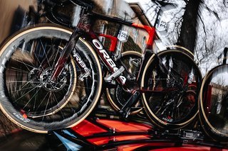

Die neue Shark Road Disc wurde mit viel Expertise entworfen und im Renneinsatz auf Herz und Nieren getestet. Galfer arbeitete bei der Entwicklung eng mit dem Lotto Cycling Team zusammen, das regelmäßig bei großen Rundfahrten und Klassikern wie Mailand–Sanremo, Paris–Roubaix oder Amstel Gold Race am Start steht.
Lotto Cycling Team
# Lotto Cycling Team – auf Galfer Shark Road Discs
Laut Galfer war das Feedback der Fahrer entscheidend bei der Optimierung von drei zentralen Punkten:
  • Laterale Steifigkeit: für gleichmäßiges Ansprechen beider Bremskolben
  • Bremsmodulation: für bessere Kontrolle bei jeder Geschwindigkeit
  • Thermische Kontrolle: für zuverlässige Leistung, auch bei langen Abfahrten
