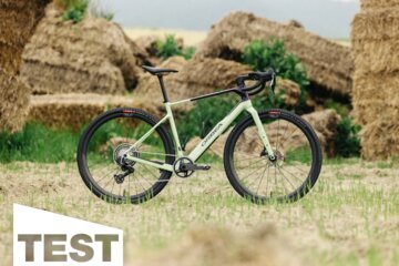

Steckbrief: Cube Nuroad EX
| Einsatzbereich | Tour, Gravel |
| Rahmenmaterial | Aluminium |
| Gabel | Carbon |
| Gewicht (o. Pedale) | 9,96 kg |
| Stack | 588 mm |
| Rahmengrößen | 50, 53, 56, 58, 61 (im Test: 56) |
| Website | cube.eu |

Dass das Cube Nuroad EX trotz ähnlicher Ausstattung wie das Bergamont ein paar 100 g weniger auf die Waage bringt, spricht für einen gewissen Fokus aufs Leichtgewicht bei der Oberpfälzer Marke. Dabei fällt das Testrad sogar um einiges leichter aus, als Cube angibt. Tatsächlich sieht der Cube Nuroad-Alurahmen auch etwas schlanker aus. Aber er wirkt nicht ganz so aufgeräumt wie die anderen beiden Gravel Bike-Bestseller. Denn die Leitungen und Züge laufen nur im Unterrohr verdeckt. Ergänzt wird die Rahmenbasis durch eine Vollcarbongabel. Sie ist für die Aufnahme von Schutzblechen und einem Lowrider-Gepäckträger vorbereitet. Mehr Details findet ihr in der Diashow.
Die Verarbeitung macht einen guten Eindruck. Schön gelöste Details sind die gut haltende Sattelstützen-Klemmung über zwei Schrauben im Sitzrohr. Auch die durchgängig verlegte Schaltaußenhülle verspricht lange Freude an reibungsloser Schaltfunktion. Den Trend zurück zum wartungsfreundlichen BSA-Innenlager macht Cube noch nicht mit. Man setzt stattdessen auf die Press-Fit-Bauweise ohne Gewinde.
Reifenfreiheit Laut Cube ist das Nuroad für Reifen bis maximal 45 mm in 700c ausgelegt und hat damit etwas geringere Reserven als andere Gravel Bike-Bestseller in diesem Vergleich.
Montage-Punkte für Bikepacking und Co. Die Ausstattung des Cube Nuroad EX mit Montage-Möglichkeiten ist etwas magerer als bei den anderen Gravel Bikes und mehr Richtung Commuten als am Bikepacking orientiert. So gibt es etwa keine Halter-Punkte auf dem Oberrohr. An der Gabel fehlen Gewinde-Einsätze für zusätzliche Bikepacking-Halter. Vorhanden sind 2x Halter-Punkte im Rahmendreieck. Die Andockpunkte für den Gepäckträger hinten sind allerdings auf das Cube eigene Modell zurechtgeschnitten, das keine obere Ablage besitzt. Schutzbleche können angebracht werden. Auch ein Scheinwerfer-Halter an der Gabel und ein Seitenständer können nachgerüstet werden. Zusammengefasst also eine optimale Vorbereitung für ein Commuter-Rennrad oder klassisches Touring, weniger für Bikepacking.

Unser Cube Nuroad EX-Testrad ist mit einem sinnvollen Mix aus Komponenten der Shimano GRX-Gravelgruppen für 1×11 Gänge ausgestattet. Die Schalthebel der GRX 600 kombiniert man mit dem höherwertigen Schaltwerk der GRX 810. Es besitzt eine einschaltbare Dämpfung, die wirkungsvoll Kettenschlagen verhindert. Der generelle Vorteil aller 1-fach-Gruppen, dass sie einfach zu schalten sind, gilt natürlich auch hier. Die Schaltkräfte fallen dabei gering aus und die Gänge wechseln exakt und geschmeidig. Eine andere Frage ist, ob die Übersetzung zum persönlichen Einsatzbereich passt. Die 1×11 Gänge sind am Cube Nuroad EX so ausgelegt, dass es Spaß auf der schnellen Gravelrunde macht und auch mal ein steiler Anstieg mit Kraft im Wiegetritt durchgedrückt werden kann. Für lockeres Pedalieren mit Gepäck auf Waldwegen braucht es aber leichtere Gänge. Mit einer 80er-Trittfrequenz erzielt man im leichtesten Gang 10 km/h und im schnellsten 39 km/h. Hier findet ihr die Übersetzung des Cube Nuroad EX im Ritzelrechner.
Wie gut man auf der Straße und auf dem Kiesweg vorankommt, darüber entscheidet auch maßgeblich die Kombination aus Gravel-Reifen und gewähltem Laufradsatz. Das Cube Nuroad EX 2022 legt seinen Akzent hier klar auf Gravel. Seine WTB Riddler-Bereifung in 45 mm erzeugt mit ausgeprägten Seitenstollen viel Grip in Kurven und ist dank der Breite auch besser gerüstet, wenn der Gravel-Pfad mal mit gröberen Brocken gespickt ist.
Allerdings maßen wir die WTB-Pneus mit 44 mm Breite. Sie fallen also schmal aus, obwohl die Felgen der Cube-Laufräder mit 23 mm Maulweite eigentlich für ein breiteres Aufstandsprofil sorgen sollten. Insgesamt gefiel uns der Cube-Laufradsatz, der auch tubeless gefahren werden kann, für den Offroad-Einsatz gut, wenn er auch mit knapp 2 kg ziemlich schwer ausfällt. Für mehr Performance beim Straßeneinsatz dagegen gibt es sowohl bei den Reifen als auch bei den Laufrädern bessere Kandidaten, auch in diesem Vergleich.
Wie bei allen Bestseller Gravel Bikes im Test sorgen auch am Cube Nuroad EX hydraulische Scheibenbremsen der Shimano GRX 400-Gruppe für die Verzögerung. Sie glänzen aus unserer Sicht mit einem bestens definierten Druckpunkt, guter Dosierbarkeit und jederzeit genug Stopping-Power – jedenfalls mit den Testfahrern und minimalem Gepäck, die auf höchstens 85 kg kamen. Die günstigen Shimano Disc-Bremsen mit den ebenfalls günstigen Shimano SM-RT-64-Bremsscheiben überzeugten dabei alle Testfahrer.
Den eingeschlagenen Offroad-Kurs setzt Cube auch am Cockpit fort. Das Nuroad EX kommt mit einem ziemlich breiten Gravel-Lenker aus eigenem Haus. An den Bremsgriffen liegen die Hände rund 4 cm weiter auseinander als bei den anderen Modellen im Test. Dazu kommt noch, dass am Testrad nur wenige Spacer verbaut waren, und schon ergibt sich eine ziemlich stark geneigte Sitzposition, bei der viel Gewicht auf den Händen liegt.
Leider umwickelt Cube den klassisch runden Lenker außerdem mit einem recht dünnen, eher glatten Lenkerband. Alles zusammen mündet am Ende darin, dass sich das Cockpit sehr hart anfühlt, so hart, dass man auf groben Pisten lieber etwas kürzer tritt als bei den anderen Bikes im Test. Da alle Testbikes (gemessen) die identische Reifenbreite haben und ähnliche Laufrad-Aufbauten, bleibt als eine der überraschenden Erkenntnisse des Tests, wie viel ein dickes Lenkerband und die passende Lenkerform zum Griffkomfort auf Gravel beitragen können.
Geometrie: etwas quirliger
Mit 5 Rahmenhöhen von 50 cm bis 61 cm will Cube der Masse der Käufer*innen gerecht werden. Das Spektrum liegt im Rahmen des Üblichen bei großen Herstellern. Wer aber etwas außerhalb der Norm liegt, wird bei Rose und Canyon Gravel Bikes – um nur zwei prominente Beispiele zu nennen, eines aus diesem Vergleich – besser bedient.
Die Cube Nuroad EX Geometrie unterscheidet sich dabei in zweierlei Hinsicht stärker von den Bergamont- und Rose-Bestseller Gravel Bikes im Test. Erstens setzt Cube noch mehr auf das Prinzip „Länge läuft“, beziehungsweise, präziser: „Länge klettert“. Kettenstreben von 440 mm Länge bürgen für gute Klettereigenschaften an steilen Anstiegen. Zweitens wählt die Oberpfälzer Marke eine insgesamt sportlichere Auslegung der Sitzposition, die schon angesprochen wurde. So fällt der Stack-to-Reach-Wert, an dem sich das Verhältnis zwischen Länge und Höhe des Rahmens ablesen lässt, besonders im Vergleich zum Rose niedrig aus. Er liegt in der mittleren Größe (55) bei 1,5. Das ist immer noch eine langstreckentaugliche Auslegung, aber längst keine derart komfortlastige wie bei der Bocholter Marke. Hier findet ihr einen Geometrie-Vergleich der 3 Gravel Bikes bis 2.000 € im Test.
Cube Nuroad EX auf dem Test-Kurs
Auf unseren harten, felsigen Gravel-Teststrecken, den feineren Sträßchen und den Überführungs-Etappen auf der Straße in Südfrankreich präsentiert sich das Cube Nuroad EX mit zwei Gesichtern. Seine Schokoladenseite zeigt es beim aktiven Fahren, auf der schnellen Spaßrunde. Das beginnt schon im Antritt, wo es trotz nur geringer Gewichtsvorteile etwas agiler wirkt, wie sich die Testfahrer einig sind. Eine mögliche Ursache für den Eindruck mag die sportlichere Sitzhaltung sein, die es schlicht leichter macht, Druck aufs Pedal zu bringen.
Entsprechend flink wirkt das Cube Nuroad EX auch am Berg, wo allerdings die recht dicke Übersetzung früh in den Wiegetritt zwingt. Im Wiegetritt selbst lässt es sich gut fahren, legt sich angenehm von Seite zu Seite und neigt nicht zum Kippeln. Dabei helfen die griffigen Pneus und die langen Kettenstreben ebenso mit satter Traktion.
Das Bild wandelt es sich jedoch etwas, wenn es bergab geht. Auf schnellen Gravel-Abfahrten mit sanften Kurven liegt das Nuroad EX satt auf dem Weg und lässt sich sicher dirigieren. Doch wenn es steil und etwas trailiger wird, verlangt es trotz des breiten Lenkers, dass man vom Gelassenheits-Modus in den Aufmerksamkeits-Modus wechselt. Übersehene Furchen im Weg verzeiht das „Fahrwerk“ nicht so gut wie andere.
Je schwerer das Terrain wird, desto eher zeigt sich das Cube Nuroad EX seine Schattenseiten. Das liegt zum einen am erwähnten harten Cockpit. Zum anderen fällt auch der Komfort am Sattel nicht so hoch aus, wie wir es bei den anderen Bikes in der Preisklasse, allen voran dem Rose, erfahren haben. Eine Eigenschaft, die auch die Langstrecken-Perfomance etwas einschränkt.
Was nicht heißt, dass man mit dem Cube Nuroad EX nicht wunderbar reisen könnte. Denn der souveräne Geradeauslauf lädt dazu ein. Aber wir würden für diesen Zweck zunächst den Lenker gegen ein flacheres, etwas schmaleres Modell tauschen. Das würde auch die Sitzposition schon etwas aufrechter gestalten, als sie an unserem Testrad ausfiel. Für längere Touren auf Straßen und gut befestigten Wegen würden wir auch die nicht besonders leicht rollenden Reifen wechseln.

Ja, das Cube Nuroad EX ist das mit Abstand günstigste Gravel Bike im Test. Wer Gravel Bikes vor allem tatsächlich auf Gravel einsetzen will und gerne sportlich fährt, findet im Cube auch einen echten Preis-Leistungs-Tipp. Wer das Gravel Bike mehr als Allrounder nutzen will, kann an der einen oder anderen Stelle noch optimieren, vor allem beim Komfort und den Reifen, was zumindest einen Teil des Preisvorteils wieder auffrisst. In Summe aber eine sehr gute Gesamtleistung zum fairen Preis.
Pro / Contra
Stärken
- Fahrdynamik
- Ausstattung
- Offroad-Fähigkeiten
- Preis/Leistung
