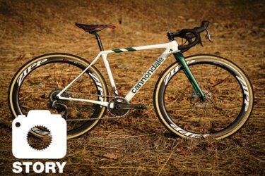

Cannondale SuperSix EVO CX im Test Sechs Richtige für Gravel und Cross?
Cannondale SuperSix EVO CX im Test: Das legendäre Cannondale SuperSix Straßen-Rennrad bekam Ende letzten Jahres Ableger: Das SuperSix EVO CX löst das SuperX als Top-Maschine im CX-Bereich der amerikanischen Bikeschmiede. Es soll nicht nur mit schmalen Cyclocross-Reifen eine gute Figur abgeben, sondern auch in Form des SuperSix EVO SE-Modells auf den Gravelpisten dieser Welt schnell vorankommen. Wir haben das CX-Modell ins Gelände und auch auf die Rennstrecke jagen können und präsentieren euch den Test des neuen Flitzers aus dem Hause Cannondale!

Der Spagat zwischen den Disziplinen Cyclocross und Gravel treibt aktuell die Hersteller in der Szene wie kaum ein anderes Thema um: Das Gravel Bike wird bei den Kund*innen aktuell besonders nachgefragt. Parallel dazu wächst in diesem Bereich die Rennszene, die mit der Einführung einer Gravelweltmeisterschaft im kommenden Jahr ein erstes vorläufiges weltweites Highlight erhält. Auf der anderen Seite ist der Cyclocross-Bereich keineswegs tot und sorgt im Anbetracht der Rückkehr von Mathieu van der Poel, Tom Pidcock und Co. auf die Rennstrecke weiterhin für weltweite Begeisterung. Umso mehr rücken Konzepte der Hersteller in den Fokus, die beide Welten vereinen und zum Rundumschlag mit dem Ziel der eierlegenden Wollmilchsau ausholen.

Wie auch Specialized mit seinem neuen Gravel- und CX-Modell Crux wagt sich Cannondale mit dem SuperSix EVO an diese Herausforderung und stellt, wie der Modellname vermuten lässt, den Rennsport dabei in den Mittelpunkt. Als Speerspitze in der Cyclocross-Modellpalette löst das neue SuperSix EVO CX das SuperX ab – der belgische CX-Publikumsliebling Tom Meeusen pilotiert es derzeit erfolgreich durch die großen Cyclocross-Rennserien.
Die gleiche Rahmenbasis nutzen die Amerikaner, um ihrem eher komfortorientierten Gravelbereich mit dem Supersix EVO SE ein neues High-End-Modell an die Spitze zu stellen. Unangetastet bleibt die Topstone-Gravel-Serie, die sich eher an Abenteurer und komfortorientierte Gravel-Fahrer*innen richtet. Wesentliche Features der neuen SuperSix EVOs sind eine optimierte Aerodynamik, eine an das SuperX-Modell angelehnte Geometrie nach dem bewährten OutFront-Prinzip und eine große Reifenfreiheit mit geringer Anfälligkeit für festhaftenden Dreck.
Konkret bedeutet dies, dass die Ingenieure von Cannondale nicht nur bei der Wahl des Namens versuchten, die bestehenden Konzepte aus dem Hause Cannondale beim neuen SuperSix EVO CX und SE zu vereinen. Tatsächlich wurde auch der Rahmen im Wesentlichen auf Basis des Straßenmodells entwickelt und angepasst (hier findet ihr unseren Test des Cannondale SuperSix): Aus Carbon gefertigt und sowohl auf Stabilität als auch auf Aerodynamik getrimmt, ist der neue SuperSix EVO CX/SE-Rahmen sogar etwas leichter als das Cyclocross-Vorgängermodell SuperX, er wiegt laut Cannondale rund 1000 Gramm in Rahmengröße 56. Die Gabel dagegen ist mit rund 400 Gramm etwas schwerer, soll sich aber durch eine höhere Steifigkeit auszeichnen. In puncto Aerodynamik konnten die Entwickler nach eigenen Angaben 95 Prozent der Effizienz des Straßenmodells SuperSix EVO übertragen bei zusätzlich erhöhter Stabilität für den Geländeeinsatz.
