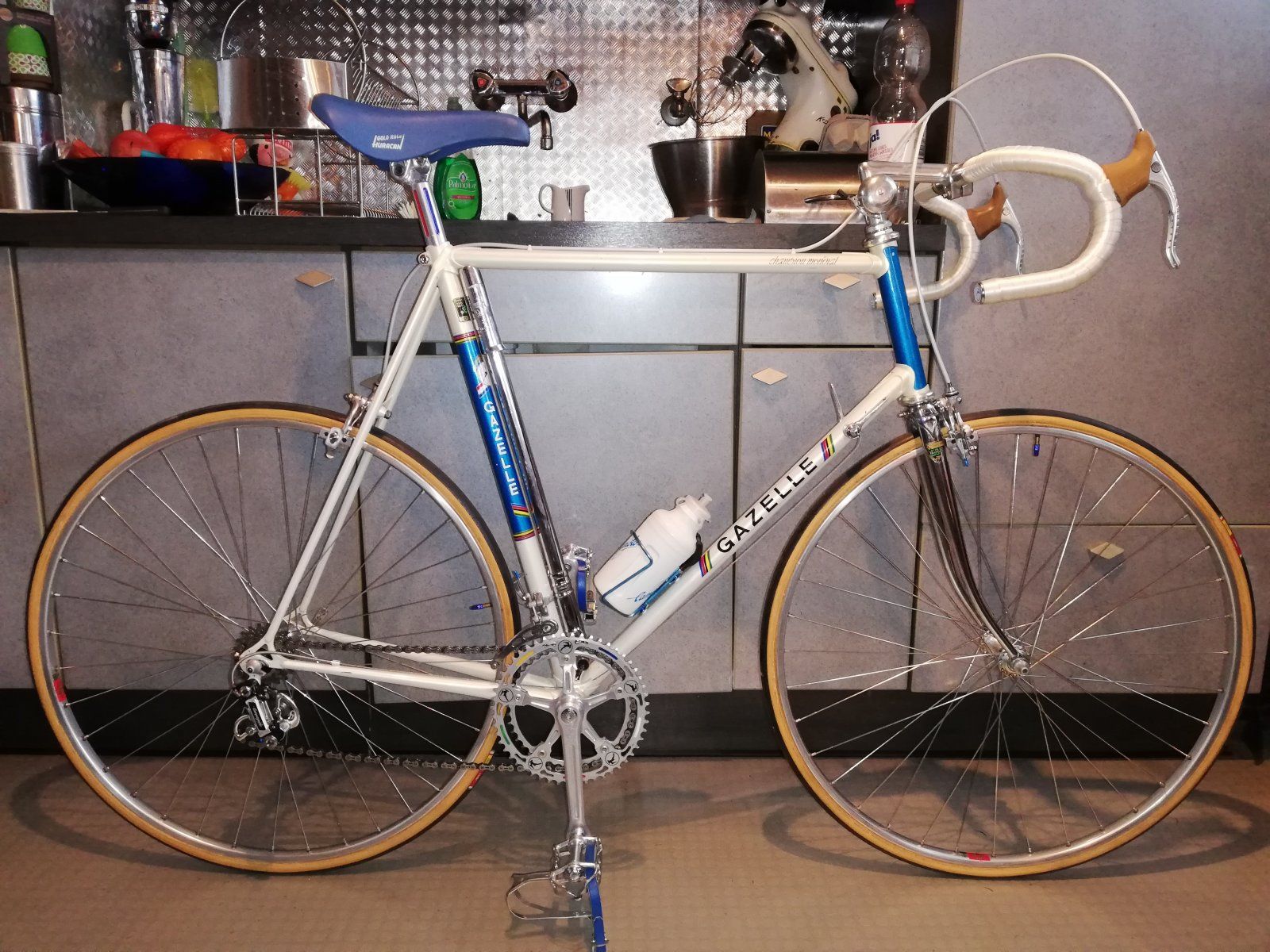

Hier uebrigens der Grund fuer meine Frage nach Springtier Trikots.
Gerade fertig geworden....ich freue mich schon auf die erste Probefahrt
Meine absolute Lieblingsfarbkombination. Sieht TOP aus :daumen: auch das passende Kettenblatt usw.
kleine abers aber noch; Kette hängt, Schaltzug für hinten auch, Bremszüge zu lang (der vordere läuft erst nach hinten und dann wieder nach vorne zur Einstellschraube).
Und neue Fotos (auf dem Bild gibts wieder den merkwürdigen gabeleindruck, als wenn was wäre)
Schaltung ist noch nicht eingestellt...
Der hintere Bremszug stützt sich auf dem vorderen auf , Verlegung macht Man(n) doch so, oder ?
Die Bremszugaussenhüllen sind von oben/hinten betrachtet eigentlich nicht zu lang. Die Perspektive
täuscht ein wenig denke ich.
Die Kette könnte in der Tat evtl ein Glied weniger vertragen

Die züge sind m. E. nach richtig verlegt, so mach ich das auch.:daumen:
Sieht Mega geil aus:daumen:,ruhig mehr Bilder

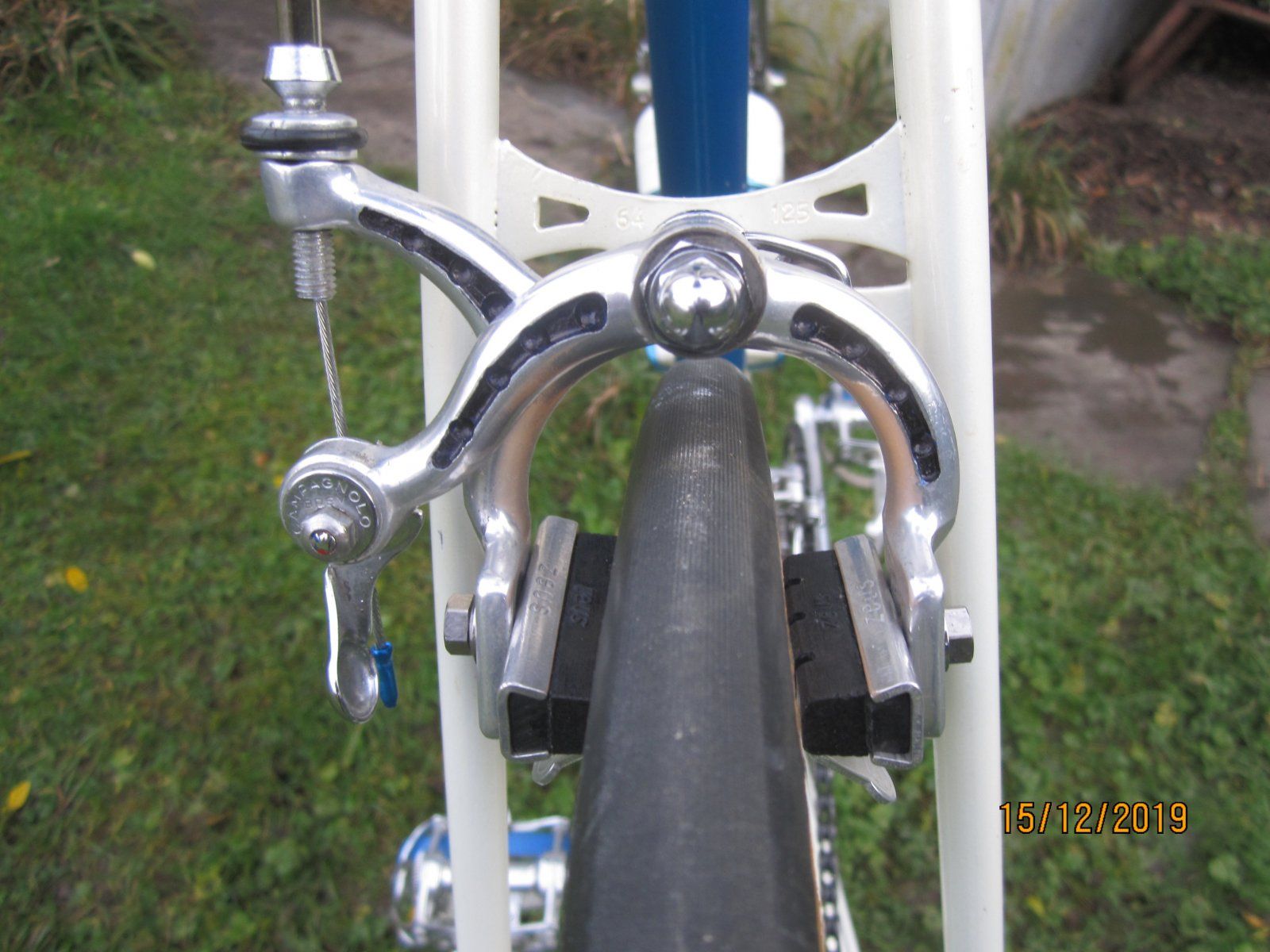

So, hier noch ein paar Bilder, wie versprochen :
Gazelle Champion Mondial , AA Frame, Roto Tretlagermuffe, laut Rahmennummer von 1980
Der Rahmen hat daher noch den schoenen hinteren Butterfly Bremssteg
Das Rad kam zu mir mit einem Mix aus Campa Record (zu neue Felgen allerdings) und Sakae Teilen.
Eigentlich wollte ich es komplett und wie orginal mit Record aufbauen.
Da ich allerdings aus der kleinen Bucht das Panto Kettenblatt erwerben durfte und auch die pantographierten Schalthebelchen
von dort einen Weg zu mir fanden und ich darüber hinaus noch SR Bremsgriffe und ein SR Schaltwerk liegen hatte hab ich die
Teile auch drangebaut.
Die perlmuttfarbenen Bremszughüllen von Shimano (passende blaumetallicfarbene habe ich keine gefunden und blaue passten
nicht) passen perfekt zur Rahmenfarbe wie ich finde, ebenso wie das perlmuttweisse Benotto Band nach dem ich lange gesucht
hatte
Die gefrästen Bremskörper stammen übrigens von einem Oscar Simonato Rad welchen in erbärmlichen, schwarz über-
tünchten Zustand als Flohmarktfund zu mir fand. Die leichten Bremsklötze sind von Zeus, der Sattel ein spanischer Huracan.
Felgen sind Mavic Argent 10.
Ein paar wenige kleine Titan- und Aluschrauben und schöne, leichte (ich glaube REG) Schnellspanner sind auch verbaut
