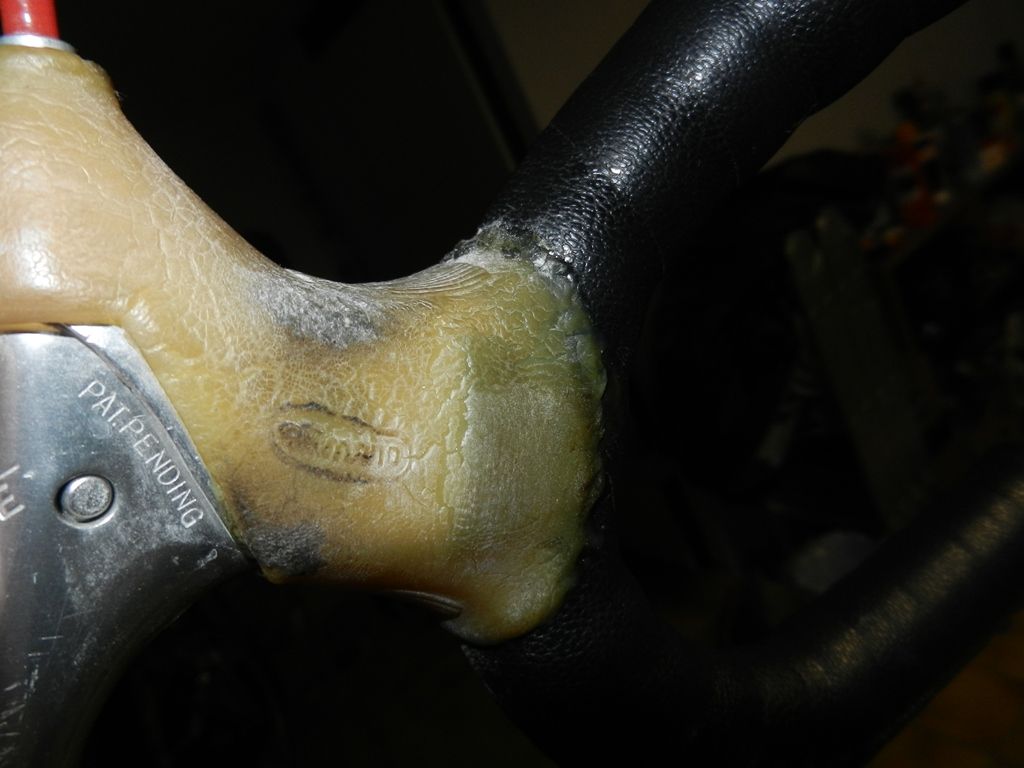

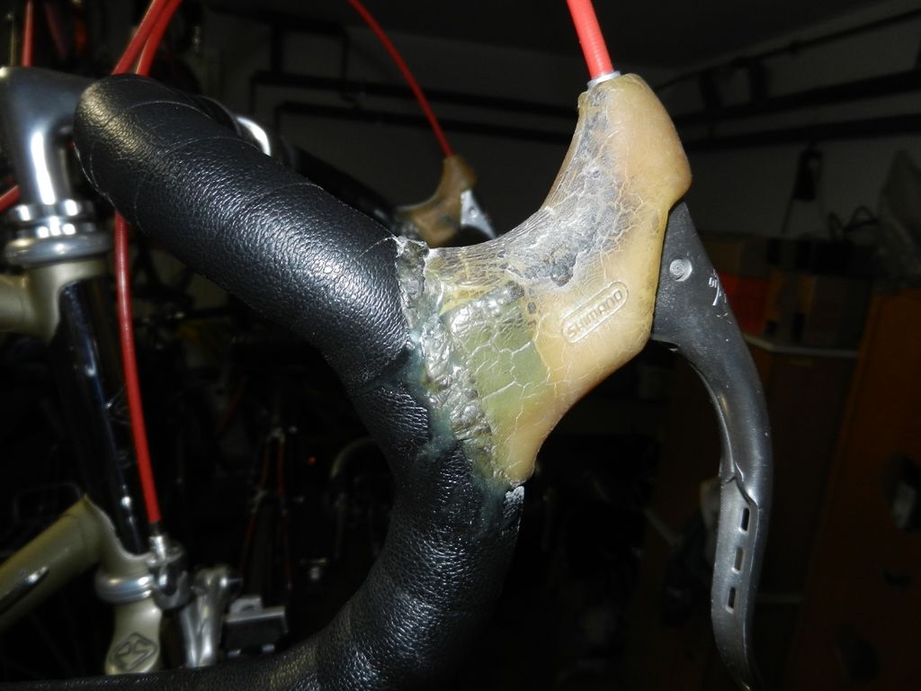

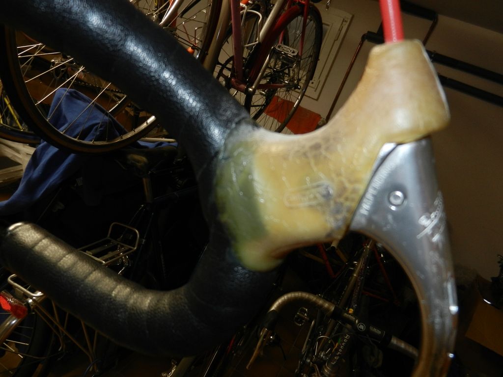

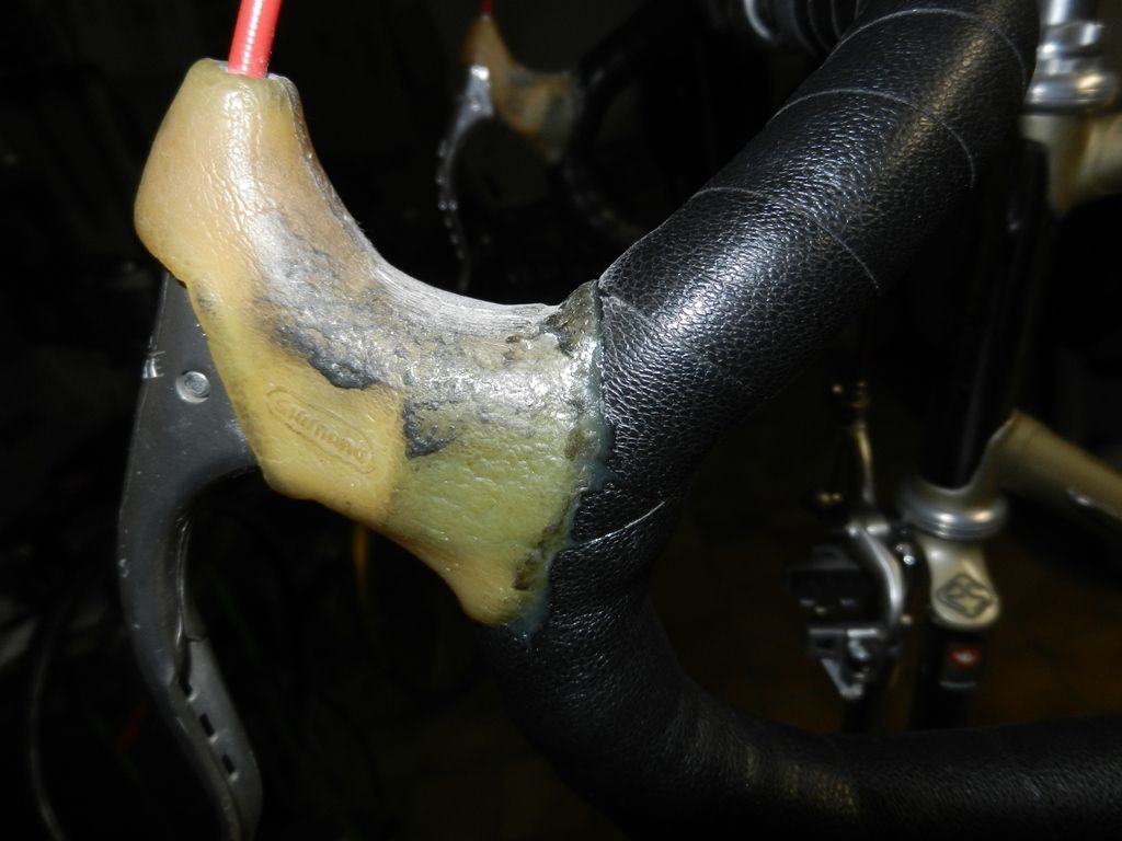

Die Hoods, auch die NOS-Gummis lösen sich auf.
Das hat nichts mit der Benutzung zu tun, sondern mit dem Alter.
Leider...
Das ist mir auch so gegangen. Bei dieser Generation Hebel müssen Repro-Hütli drauf, wenns gut werden soll.
Das hier waren neue als Altbestand, ich hatte sie vllt 2 oder 3 Jahre drauf. Die Auflösung hat schon viel früher begonnen, ich habs an klebrigen Händen bemerkt.
Abgesehen davon, dass immer noch nicht gesagt wurde, ob überhaupt 600 Arabesque, die gezeigten 6207 oder Tricolor-600 gesucht werden..

Mensch Bo, das sieht für mich aus als hätten die auf das Lenkerband "reagiert". Siehst du da auch einen Zusammenhang? Ich frage weil ich dieses LB gerne an allen meinen Rädern verwende :eek:

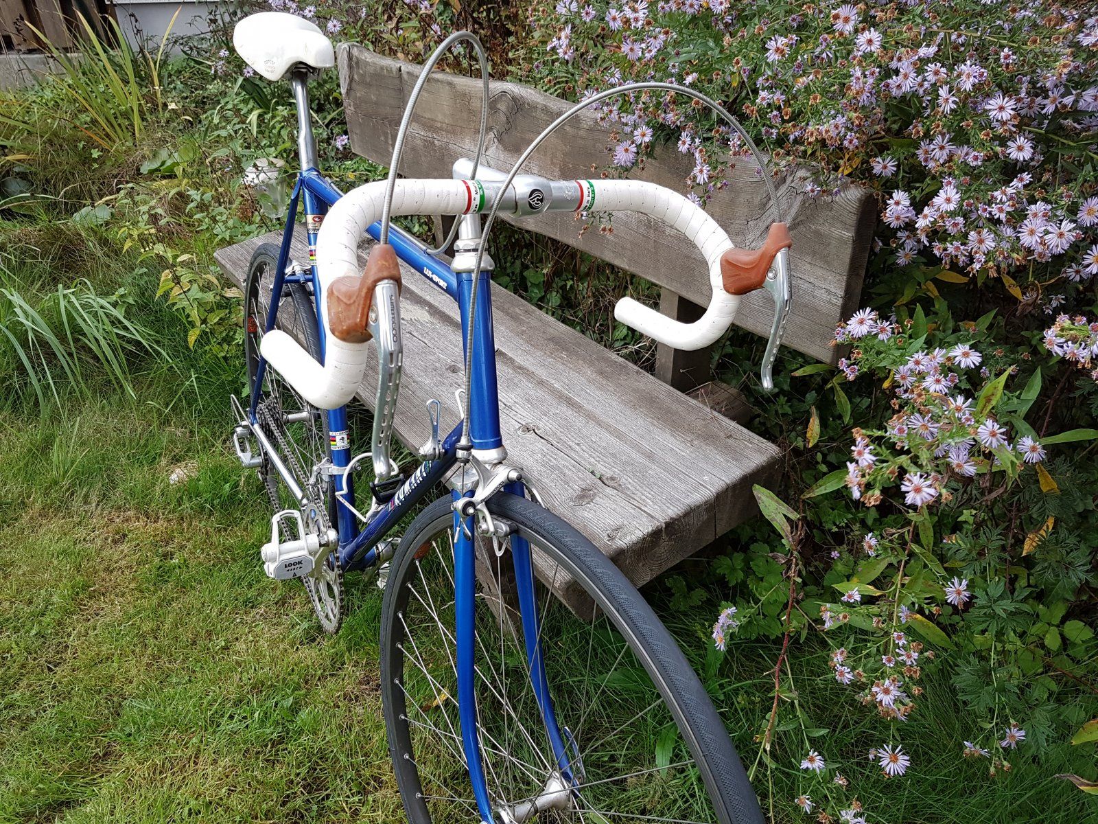

Hab selber das Rose Bike Ribbon (rot und schwarz) schon mit zwei Paar 6207 mit guten Gummis an zwei Rädern montiert. Da war keine Reaktion zu beobachten.
Edit: die Saccon-Hoods passen übrigens ziemlich gut, finde ich
Die haben nicht nur mit dem Lenkerband reagiert. Nachdem ich das letzte Mal mit diesen Hütli gefahren bin, musste ich meine Handschuhe wegschmeißen.

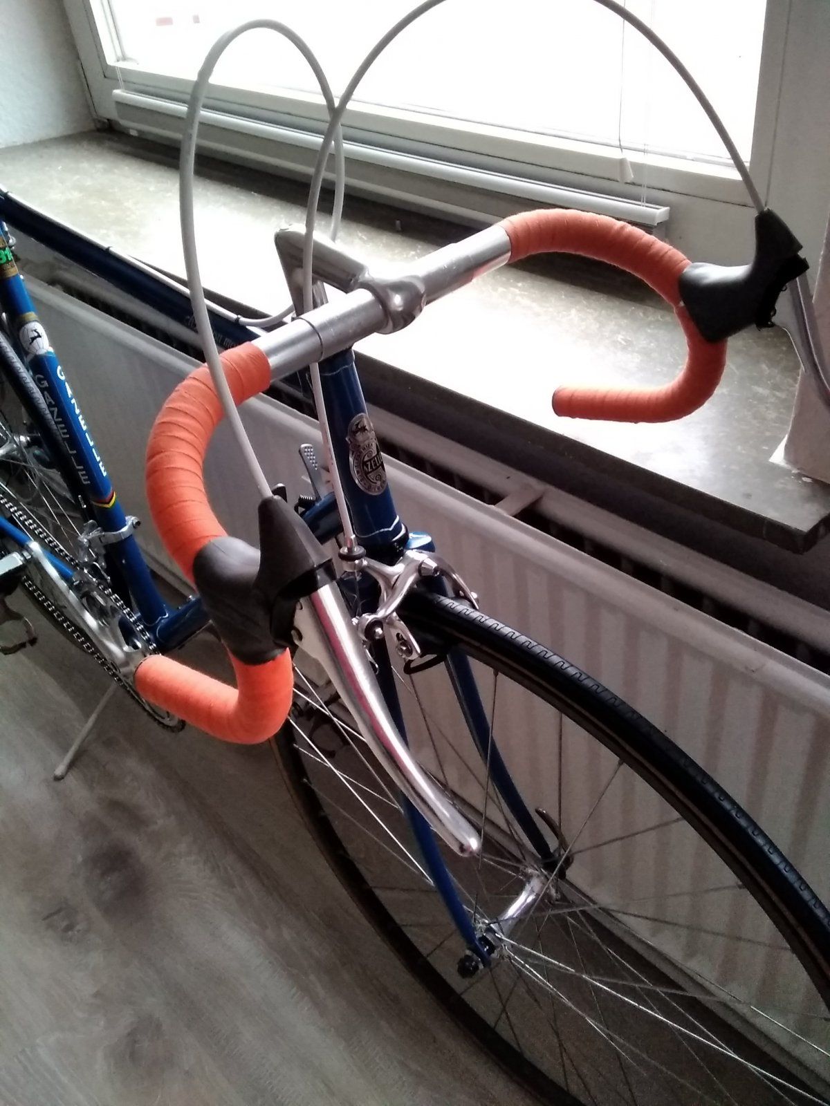

Nicht perfekt aber bis die richtigen Hebel auftauchen langtsAnhang anzeigen 712668
Nee, mit den Hebeln würde ich mich nicht aus dem Haus trauen, sonst alles TOP, aber irgend was anderes als Übergang. Außerdem hätte ich immer Angst im ungünstigsten Falle Passanten aufzuschlitzen, sieht aus wie Waffen. Da wird dir dann später Vorsatz unterstellt ?
