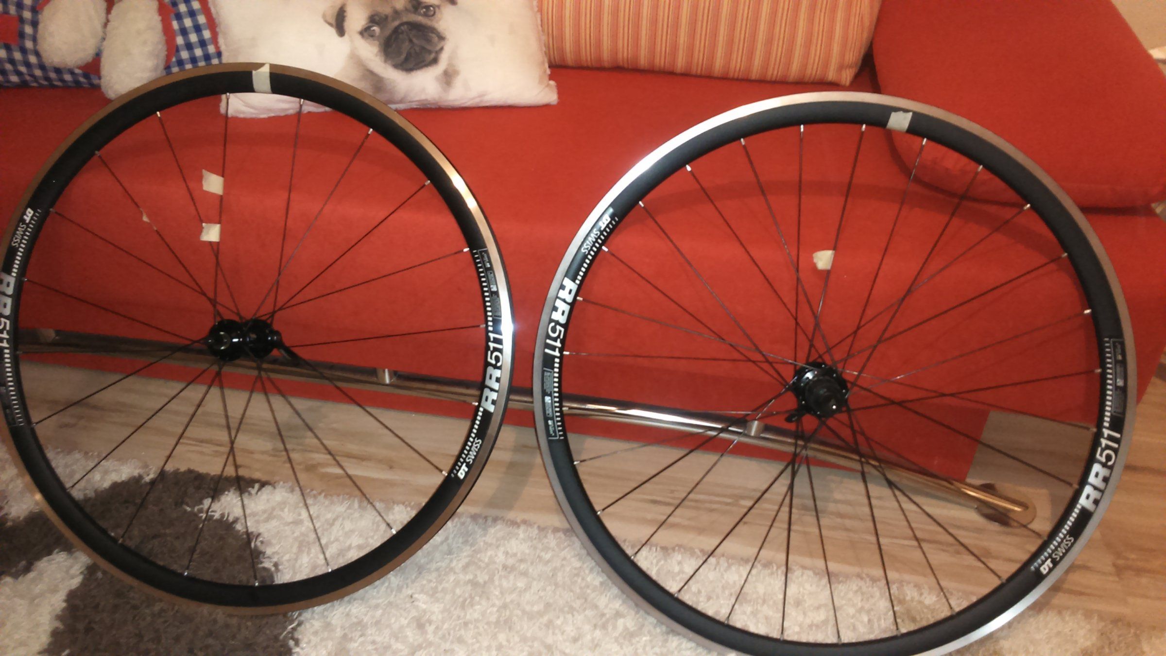

Hatte noch keine Zeit fürs Fotostudio, daher erstmal ein Schnappschuß:
Also Speichenköpfe nach Außen und radial gespeicht soll wohl optisch etwas mehr ansprechend sein, optimal ist es nicht. Ich habe Sapin Laser mit Köpfe nach Innen gespeicht und einmal gekreuzt. Das fährt sich am VR sehr gut und sicher. Hätte nicht gedacht, das man mit den dünnen Laser Speichen, so eine Stabilität ins Vorderrad bekommt.

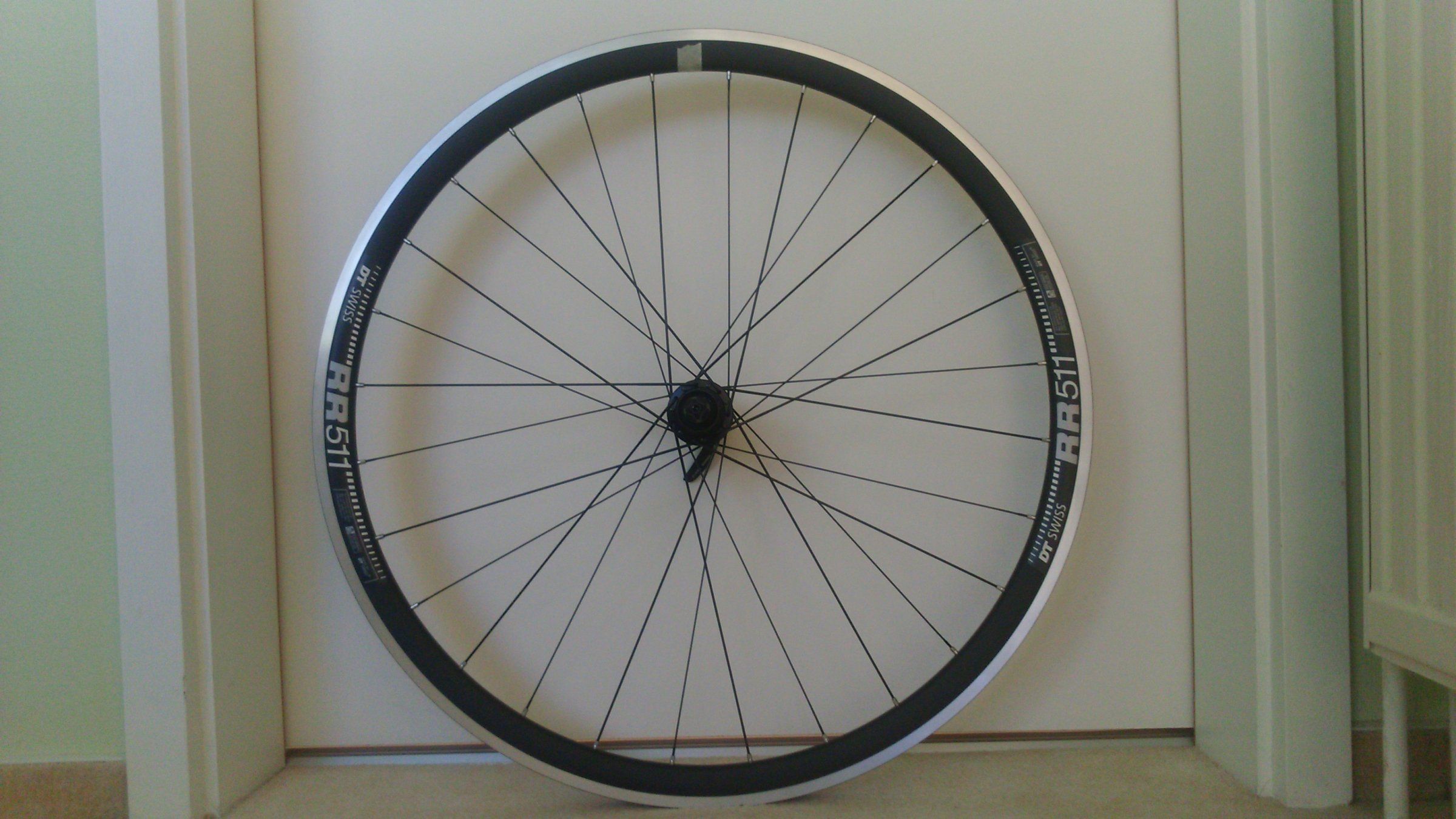

Sorry,dass war das HR. Hier noch einmal
