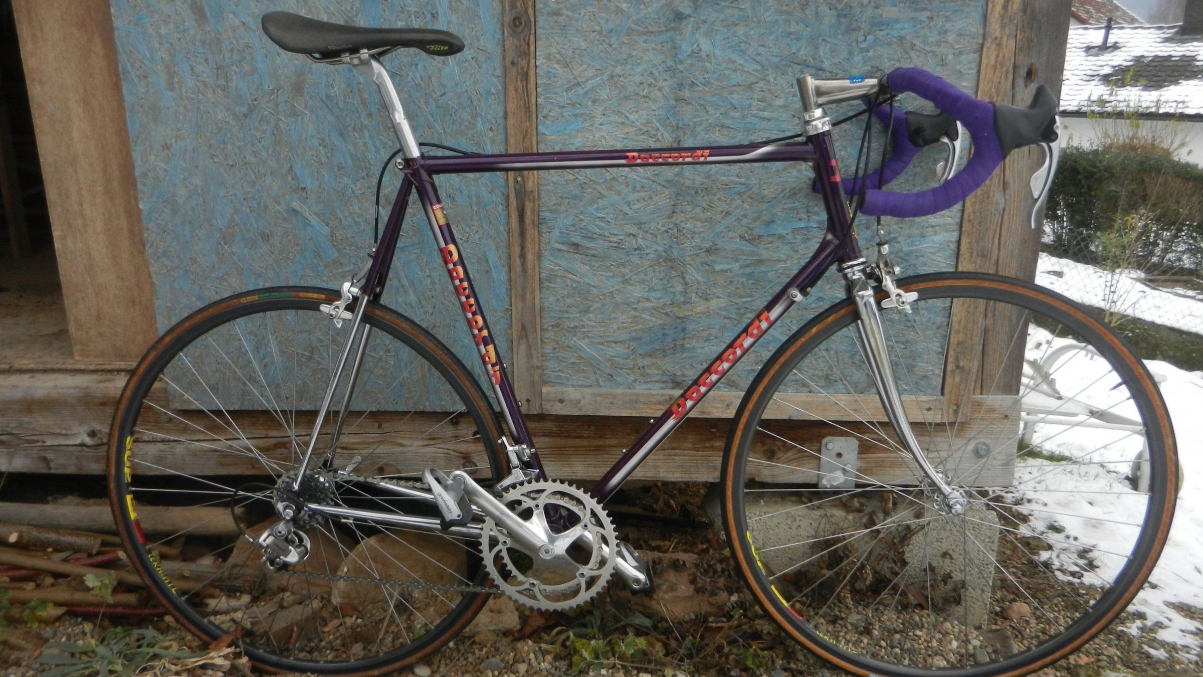

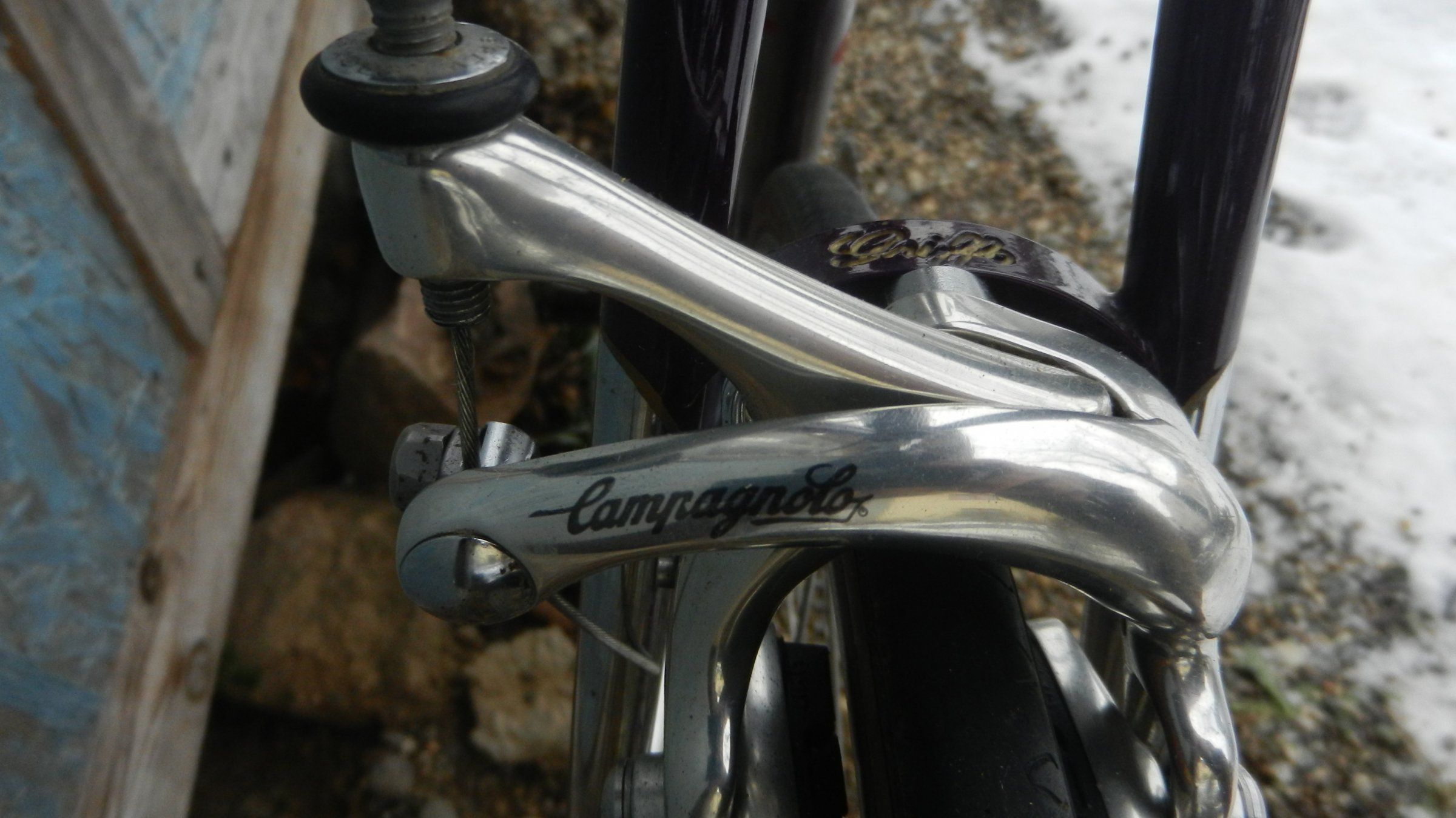

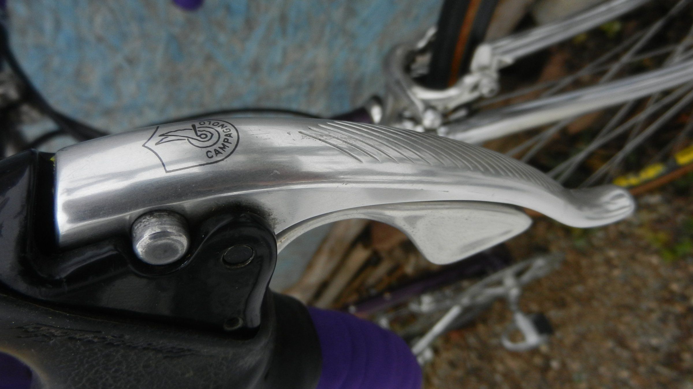

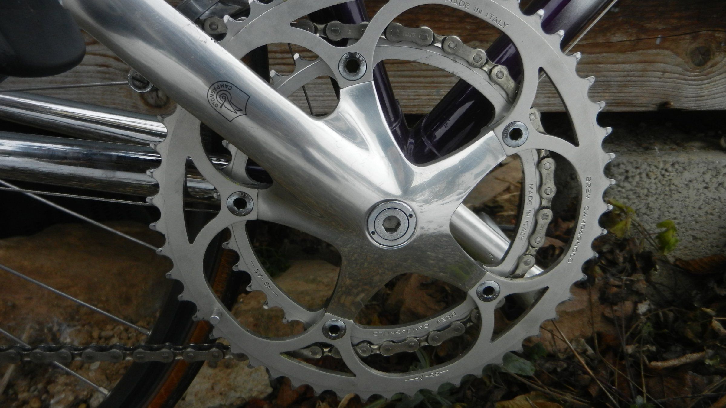

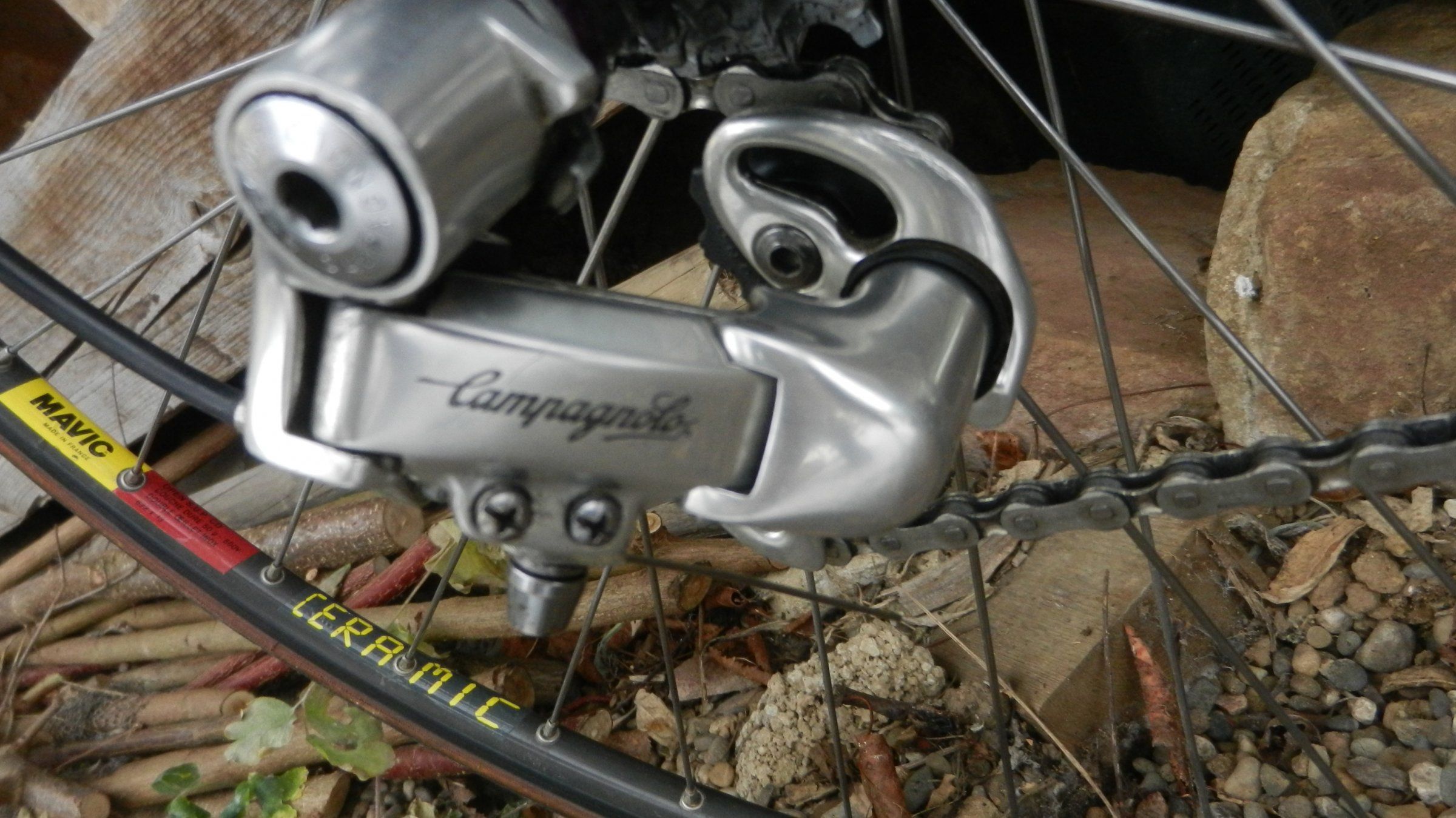

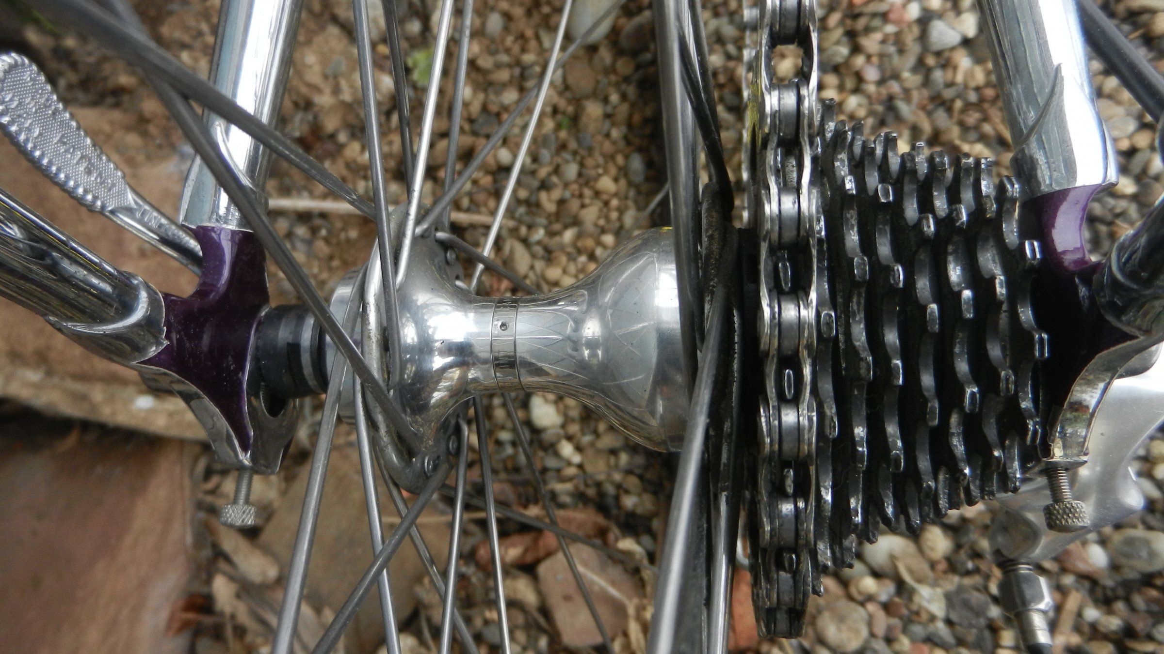

My först Youngtimer-Aufbau. Kann jemand genau sagen, was das für eine Gruppe ist? Record? Chorus? Beides?

Ich glaub´ das ist eher ein bisschen gewürfelt. Die Kurbel sollte zweite Generation Chorus sein, das Schaltwerk sieht mir auch danach aus. Aber die Bremsen sind eher Athena und eine bis fast zwei Generationen neuer. Die hintere Nabe müßte dann wieder Chorus sein und bei den Ergos bin ich mir nicht sicher.
Das Daccordi aber ist schick. :daumen: Glückwunsch zum Fang :bier:
Bremsen sind Record 1 gen dual piv ohne den schriftzug. Nabe hinteb kann auch Record sein schnellspanner ist es sicher. Die Ergos sind recht "alt". Record und Chorus war gleich. Steuersatz ist auch Record. Sattelstutze Chorus. Kurpel und Schaltung Chorus 2 gen.

Wenn das der finale Aufbau ist, würde ich den Lenker noch etwas nach oben drehen, und die Ergos sehen für mich etwas zu tief montiert aus, der Sattel sollte in der Waage stehen, ich würde sagen die Rh könnte etwas höher sein, aber ein sehr schönes Rad, eines der wenigen Italiener die bei mir in die Garage dürften.

Die Kurbel ist eigentlich eine Croce d'Aune. Es kann aber sein, dass sie in die spätere Ergo-Chorus übernommen wurde.
