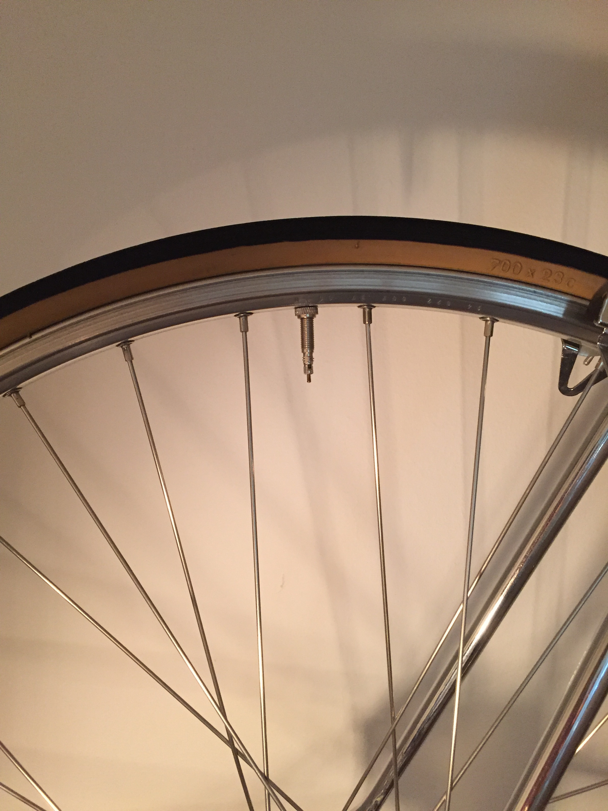

Krumm sitzende Ventile sind in der Tat nicht gut, weil sie innen an der Felgenbohrung sehr schnell aufschuffeln und du Zack nen Platten hast.
Haste ja Recht! Aber ich hatte in den 1,5 Jahren in denen ich mit dem Rad fast täglich zur Arbeit fahre nicht einen Platten. Also so schlimm kann es dann nicht sein mit den schiefen Ventilen... ;)

Problematisch ist nicht die wetternde Meute. Das macht die hier immer, ist 'ne Mischung aus Sport, Besserwisserei, Bewunderung, Neid und echter Hilfe und die Allermeisten gehen da dann drauf ein oder auch nicht
Und - wenn ich nochmal darf - der eigentliche Kritikpunkt ist nicht das etwas schiefe Ventil. So ein Laufrad kann man so einspeichen, dass nicht ausgerechnet an der Stelle, wo das Ventil ist sich die Speichen besondern eng kreuzen. Dann kommt man da mit der Pumpe auch ordentlich dran.

Ich finde es lehrreich, dass hier diskutiert wird. Ich werde mich, wenn ich jemals dazu komme ein LRS selbst zu basteln, hoffentlich an diese Diskussion erinnern und darauf achten, kein Speichenkreuz direkt ans Ventilloch zu basteln.
Gibt aber auch kleinere Pumpen, die selbst bei gekreuzten Speichen gut ans Ventil kämen.. :D

Die Regel "Ventil nicht zwischen gekreuzten Speichen" gilt generell für alle Räder. Vergiss nicht, dass die 28"-Räder recht groß sind und die Kreuzung nah an der Nabe liegt. Bei kleineren Rädern sieht das schon anders aus.
Und dann gibt es ja auch noch Pumpen und Kompressoren mit anderen Köpfen, z.B. mit Spannhebel. Der muss ja auch betätigbar sein, wenn der Pumpenkopf auf dem Ventil steckt. Und das gilt auch für große Räder.
Naja, ist mir schon bewusst.
Aber ich hab den Laufradsatz ja nicht selbst eingespeicht, der ist 30 Jahre alt und ich hab ihn so gekauft. Der ist minimal vor 10 Jahren das letzte Mal ein- oder umgespeicht worden.
Da alle Speichen ne super Spannung haben und der Lsufradsatz perfekt rund läuft, sehe ich da keinen Anlass den umzuspeichen.
Ich hab ihn im zusammengebauten Zustand poliert, die Naben gefettet und fertig...
