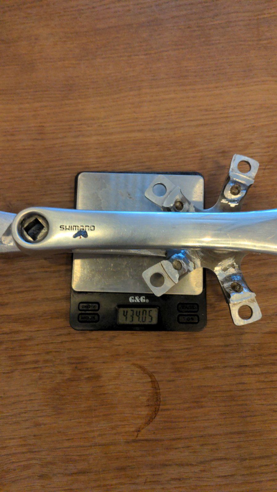

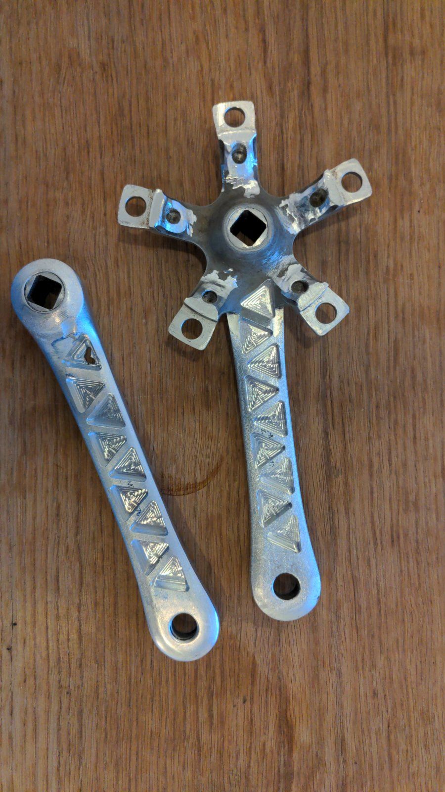

Freunde des Altmetalls,

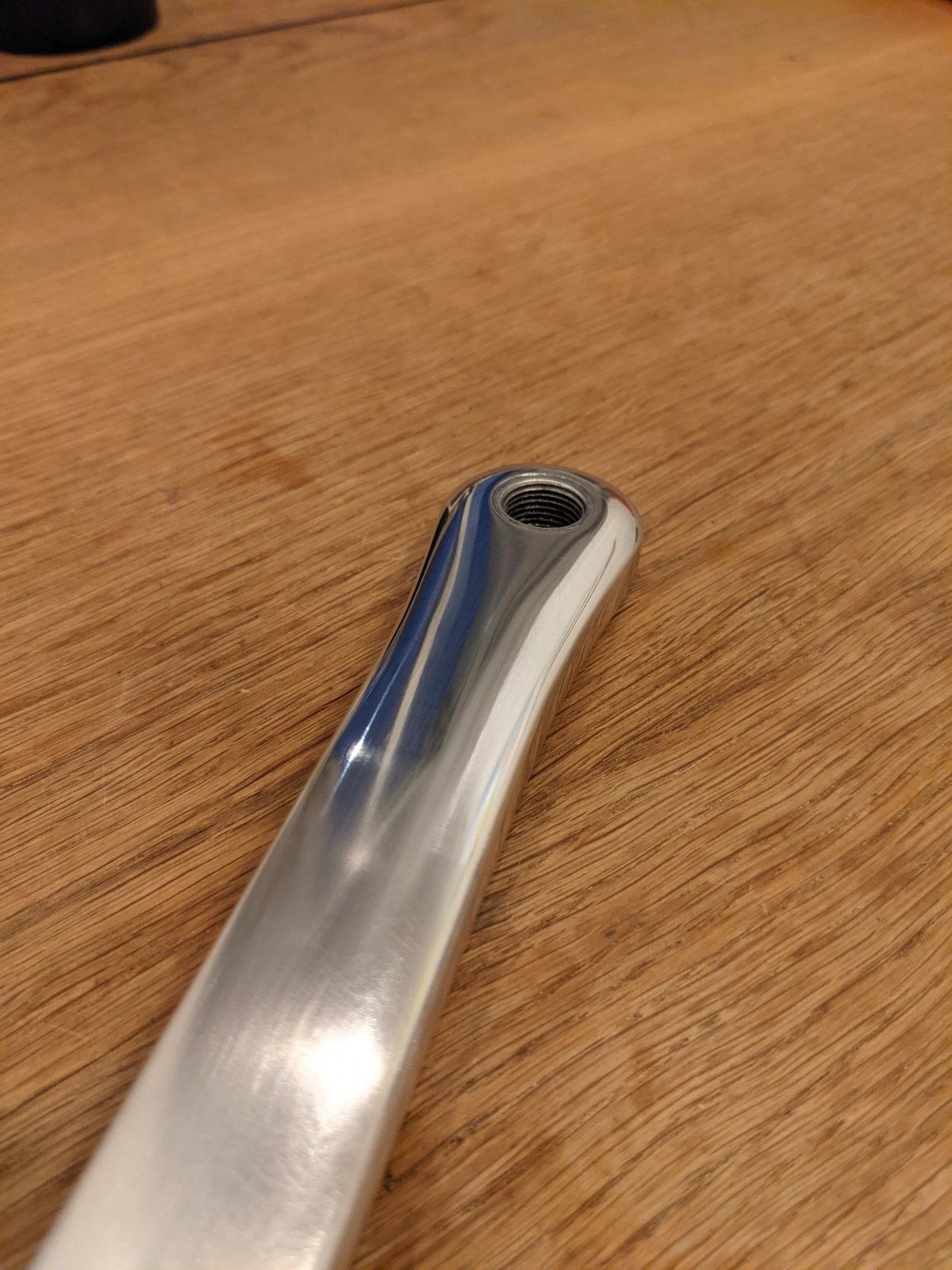

wie weiter oben einmal erwähnt hatte ich Bekanntschaft mit dem Freund eines Kollegen gemacht der über eine CNC Fräse verfügt und ausreichend interessiert an diesem Quatsch hier war um mir unter die Arme zu greifen.
Wir hatten ursprünglich überlegt zwei längliche Taschen zu schneiden, spontan wurde sich dann aber für Dreiecke entschieden. Leider bin ich kein Ingenieur, ich und hab sowas noch nie gemacht. Die Kubel werde ich an einem anderen Rahmen aber einigen Tests unterziehen.
Wir sind von 520 auf 434 Gramm, das ist nicht die Welt, aber eventuell entscheidend um unter den 8 Kilo zu bleiben. Wo sind die erfahrenen Smolik Leser? Hält das?
Den rechten Kurbelarm hats leider in der Befestigung verzogen, weswegen leider ausgerechnet das letzte Loch ein glatter Durchschuss war.
Falls jemand noch über einen rechten M730 Kurbelarm in 175 verfügt 🙋‍♂️.
Ansonsten nehme ich auch noch gerne ein ganzes Set, würde mir gerne eins auf Halde machen lassen. Optisch geht auch die 5 solange der Vierkant und die Gewinde noch gut sind.
Am Wochenende gibt es aber erst einmal Sahara-Rad Training, gebastelt wird dann später :) ...

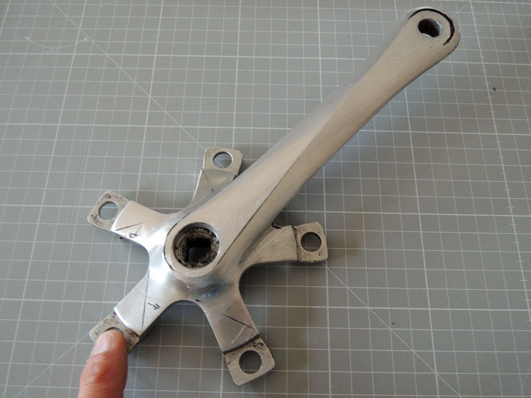

Hmm. Mit hohem Aufwand zusätzliche Probleme erzeugt? :rolleyes:
Den Arm mit Loch würde ich nicht verwenden wollen und das Gewicht hättest Du auch ohne rückseitige Dreickstaschen erreicht, wenn einfach die Sichtseite der Kurbel 1-2 mm abgetragen worden wäre. Das passt wunderbar zu den meisten Pedalen, weil ältere Shimano-Kurbeln meistens unnötig dick waren und bringt die Füße nochmal einen Hauch näher zusammen. Außerdem wird man so auch gleich den Schriftzug los - nur bitte genügend vom Abziehergewinde stehen lassen und zwischendurch immer mal prüfen, ob die gewünschte Schraube oder Staubkappe noch sauber passt.
Zum Abtragen größerer "Flächen" nehme ich einfach grobe Karosseriefeilen, damit geht es wirklich flott. Füßchen fürs dritte Blatt bekommt man am schnellsten mit 'nem Druckluftschleifer und Schaftfräser weg; geht natürlich auch mit 'nem Dremel.
Meine halbfertige 730 mit lustigen Schrägen, hauptsächlich die Vorderseite abgetragen:
Ne der Aufwand war eher klein. Die Dreiecke in den Rechner zu hacken war nicht wirklich das Problem :)
Deine Kurbel gefällt mir optisch sehr gut, vielleicht versuch ich das auch irgendwann. Würde mir spontan nicht zutrauen beide Kurbelarme symmetrisch und schön abzutragen.
Der kommt auf jeden Fall nicht ans Rad, allein der Optik wegen ;)

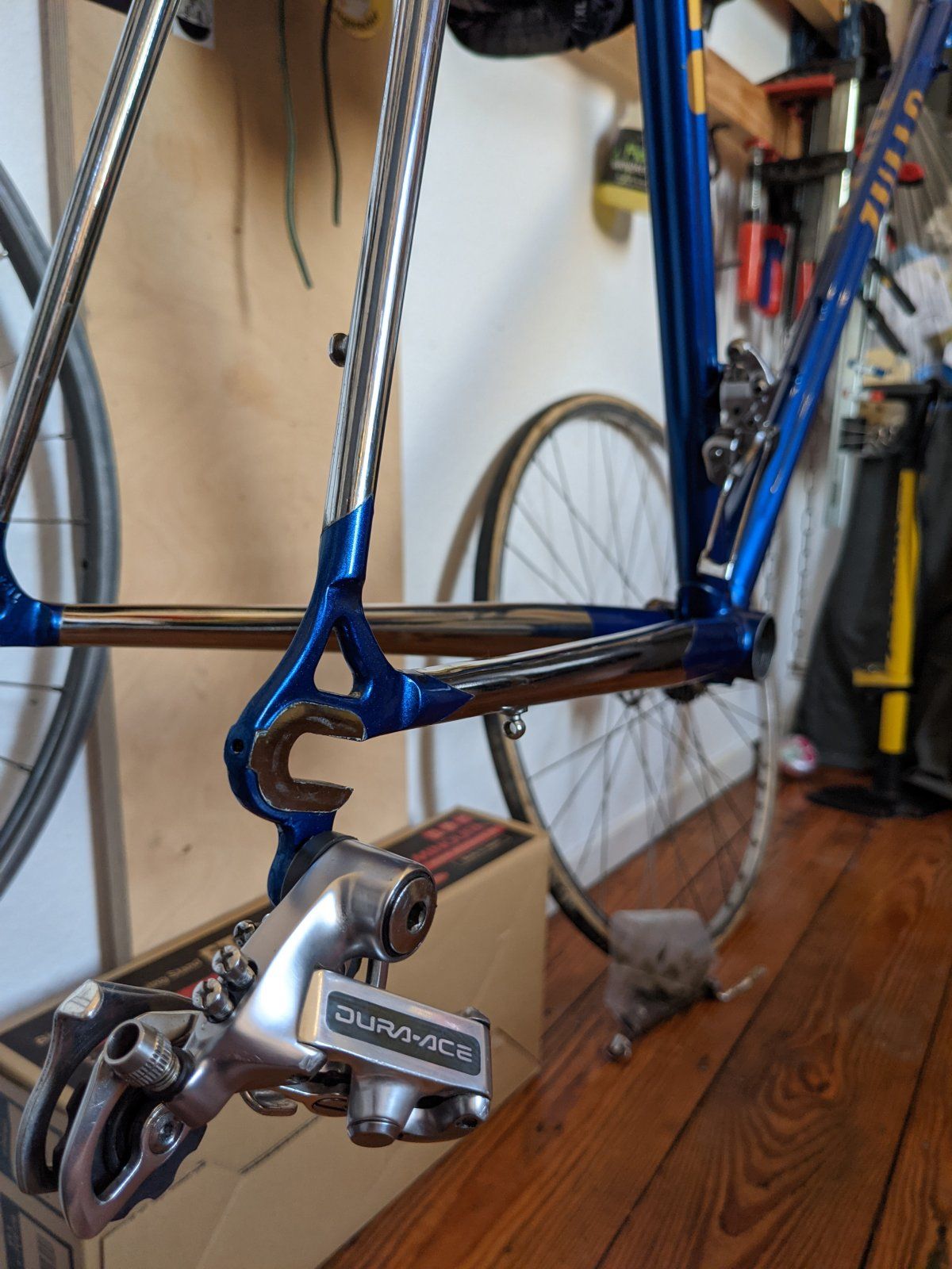

Es geht weiter. Die Sattelstange ist da, die STIs sind montiert.
Bis ich mich endgültig für einen LRS entschieden hab (oder besser gesagt für die einzelnen Komponenten) fahr ich den Satz Ksyrium Equipe den ich mir von @Horst68 und dem sehr aufmerksamen Kollegen @trekerfahrer zusammengekauft habe.
Die STIs von @sth77 sind montiert und schalten erstklassig. Kleine Dusche Lithiumfett und alles ist top. Heute mal nicht ganz so abgeschieden im Wohnzimmer gebastelt.
Einziger Wermutstropfen: 30 Zähne sind (wie erwartet) nicht zu schalten.
Das wirkliche Problem wird eine verfügbare 8-fach Kassette. Mal schauen was so in der Bucht liegt.

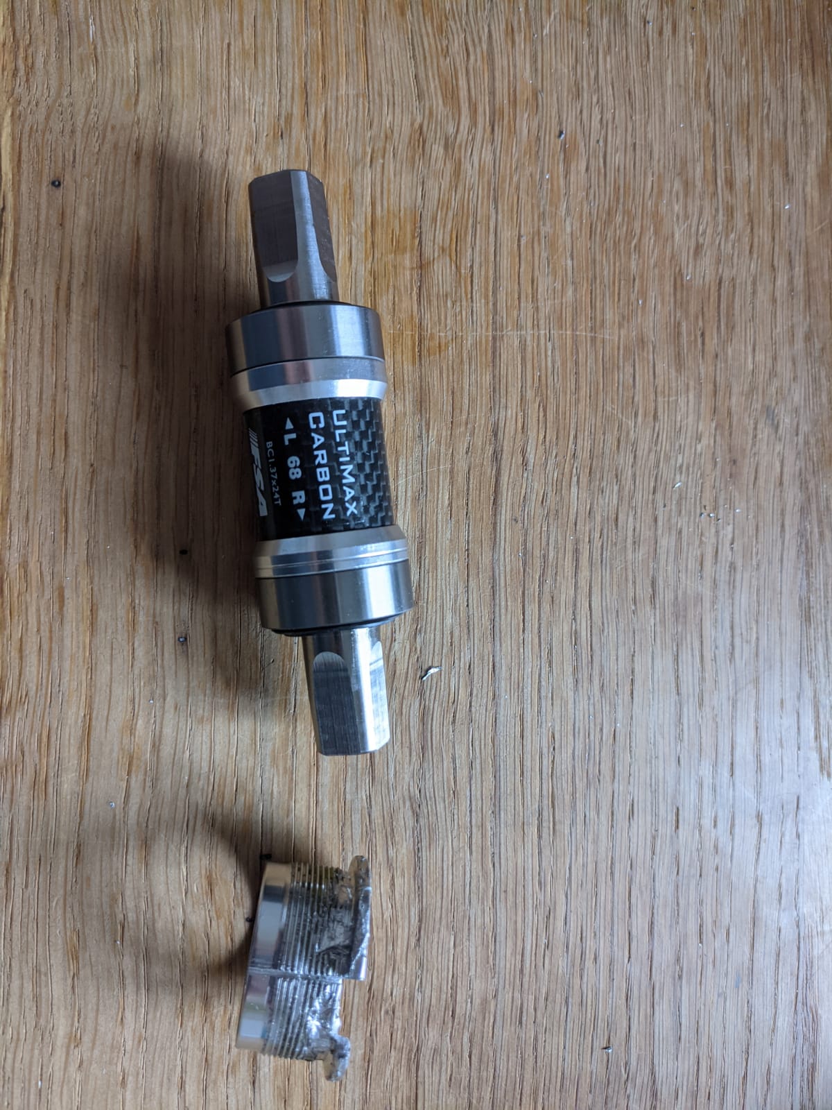

Weiter geht die wilde Fahrt:

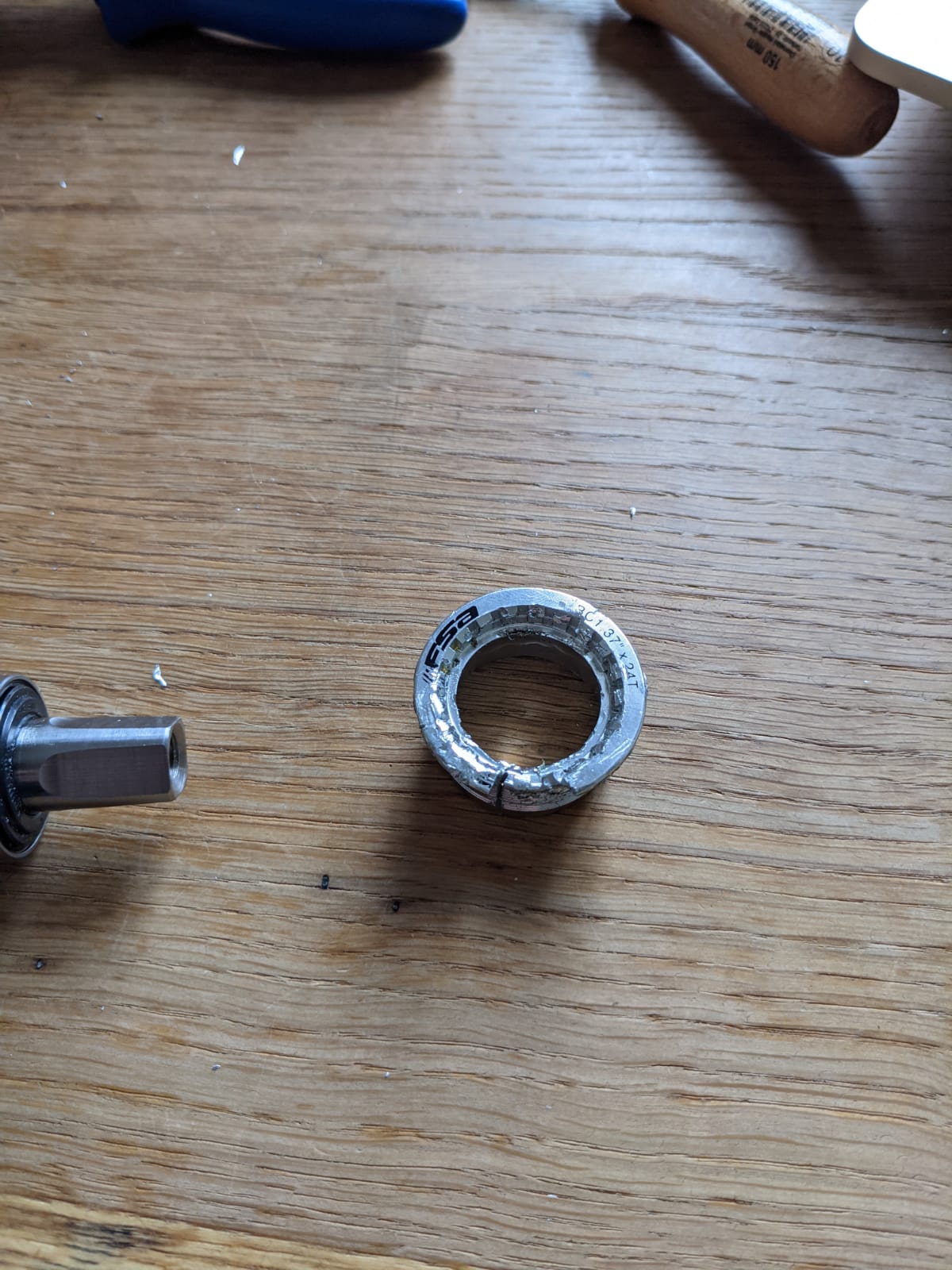

Ein FSA Innenlager mit 113 mm, JIS, lösbaren Lagerschalen, 175 Gramm und das alles für bezahlbare 35 Euro?
Aber vorsichtshalber habe ich noch einmal nachgefragt:WhatsApp Image 2021-07-01 at 12.03.13.jpeg
[StimmeVonJonathanFrakes]
Natürlich waren Sie nicht lösbar.
Aber bevor ich mir den Tag versauen lass, schnapp ich mir doch lieber zwei Zangen, eine Säge und einen Hammer, zwei Stück Holz und 20 Minuten Zeit.
Raus kam das hier:
Das Lager dreht noch wie eine eins. Die Ersatzschalen von Neco passen perfekt.

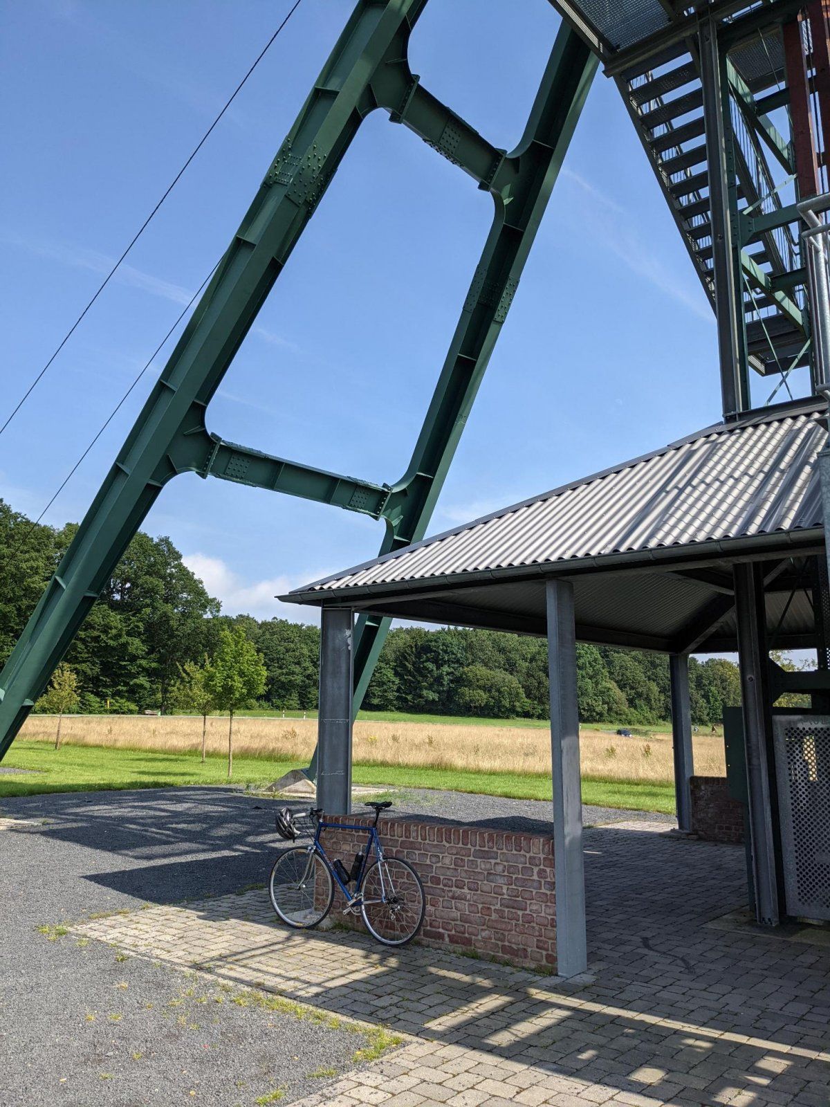

Nach dem ganzen nordischen Wetter konnte ich das Rad glücklicherweise mal wieder auf die Straße bringen.
Hier sammelt es gerade erste Erfahrungen als Kumpel.

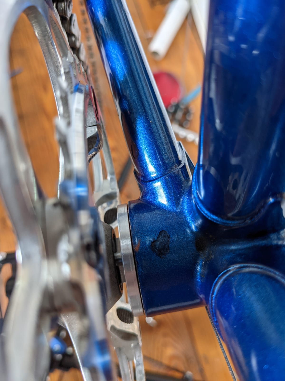

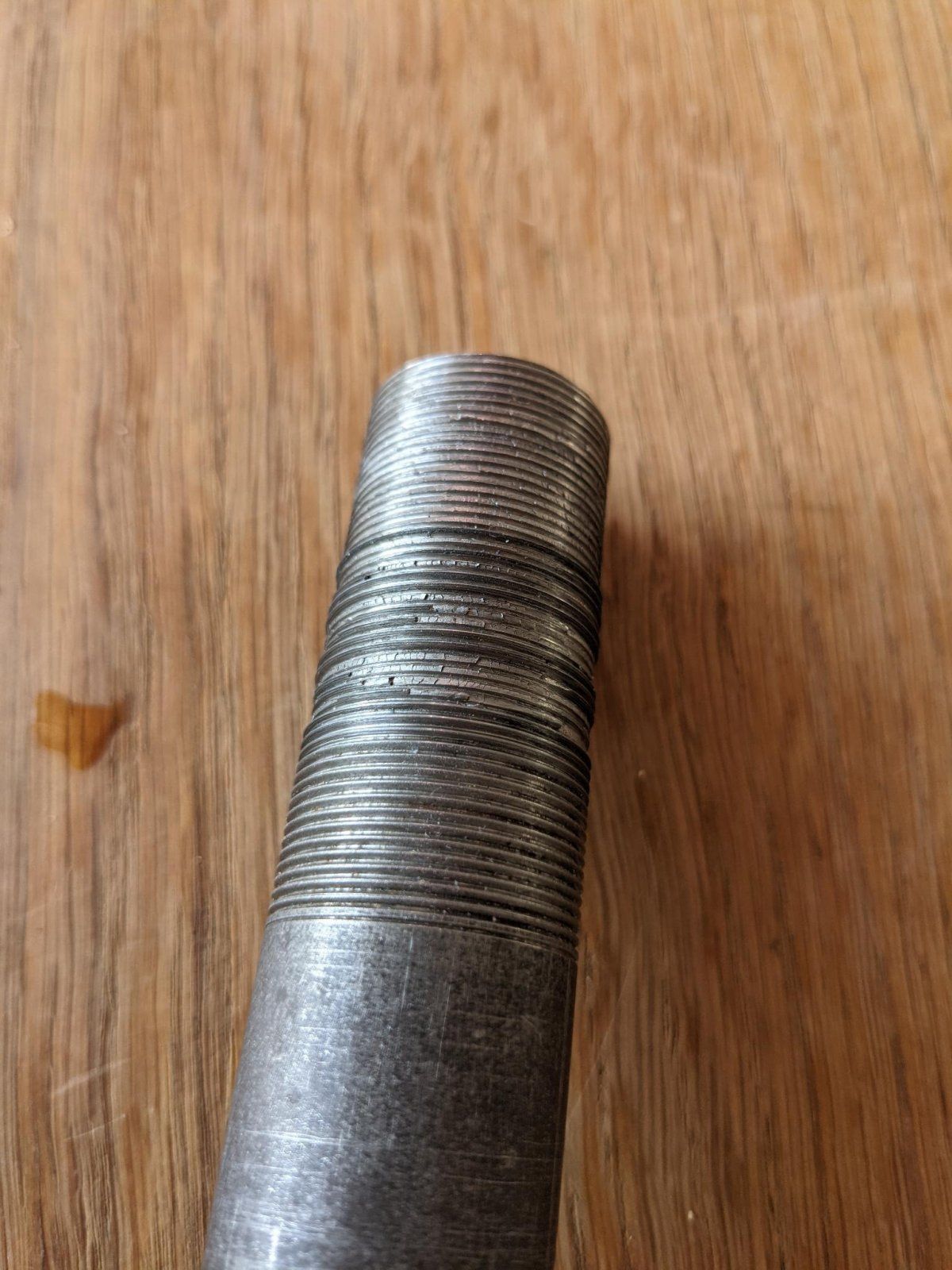

Leider hat sich (vielleicht ist ja jemand im Bastelfragen Faden drüber gestolpert) gestern die Lagerschale des Steuersatzes gelöst. Um keine Risiken einzugehen wurde daher radelei kurzerhand mit Eis essen ersetzt.
Daheim direkt die Gabel abgebaut, und folgendes festgestellt: Das Gewinde der Gabel ist leider durch. Wenn man die Lagerschale aufschraubt, hat die von sich so gut wie keinen Griff.
Blankes nachschneiden wird nicht funktionieren, denn wo nichts ist, kann man höchstwahrscheinlich nichts nachschneiden.
Kann man das ganze irgendwie füllen (Lot?) und dann nachschneiden? Oder ist sowas gänzlich unwirtschaftlich und sollte einfach mit einer frischen Chrom Gabel ersetzt werden?
Danke und Grüße

Lot muß dann wieder rund genug sein zum Gewindeschneiden, denke ich.
Bei frischen Chromgabeln bitte drauf achten, daß wahlweise das Gewinde tief genug für den Anwendungsfall runtergschnitten ist oder eben nicht mitverchromt ist. Hab so einen Kandidaten herumliegen, wo es in der Werkstatt hieß: Oh Neee, damit ruinier ich nur den Fräser. Gaaanz ungern!
Einlöten eines neuen Gabelschaftes wäre prinzipiell möglich, wirtschaftlicher als Lotauftrag mit Nachbearbeitung vielleicht auch.
