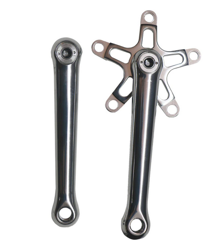

Konkurrenzlos im Preis-Gewicht-Verhältnis, mit Lochkreis 110 und durchaus passabel verarbeitet ist der China-Nachbau typischer "Dogbone-Kurbeln" aus den späten 80ern/frühen 90ern:
https://www.aliexpress.com/item/32831201785.html?spm=a2g0s.9042311.0.0.17944c4dvc9VjQ
Hör mir auf, die brauch ich!
Hat schon jemand praktische Erfahrungen mit denen gesammelt?
Fahre eine Bahn-Kurbel von Ali, die der Sugino 75 optisch nahe kommt, und kann mich soweit(~1000KM) nicht beklagen.
Ja: Sie funktioniert und hält, fühlt sich aber auch nicht stabiler an, als eins ihrer alten Vorbilder.
Wiegt als 170/LK 110 ohne Blätter, aber mit Kurbelschrauben so um die 360 g.
Insgesamt völlig okay, vor allem für den Preis.
Die Rückseite ist nicht besonders schön nachbearbeitet, die Bohrungen für die KB-Schrauben haben stellenweise Grate und der Stern ist bei meinen nicht auf normalem Wege abnehmbar, sondern verpresst oder mit einer Art Konus verschraubt - den man jedenfalls nicht abkriegt, um nachzuschauen, wie er funktioniert. Da gibt es aber verschiedene Ausführungen, das kann je nach Serie und Anbieter auch ganz normal geschraubt sein.
Innenlager hab ich das hier verbaut. Kann nicht meckern.

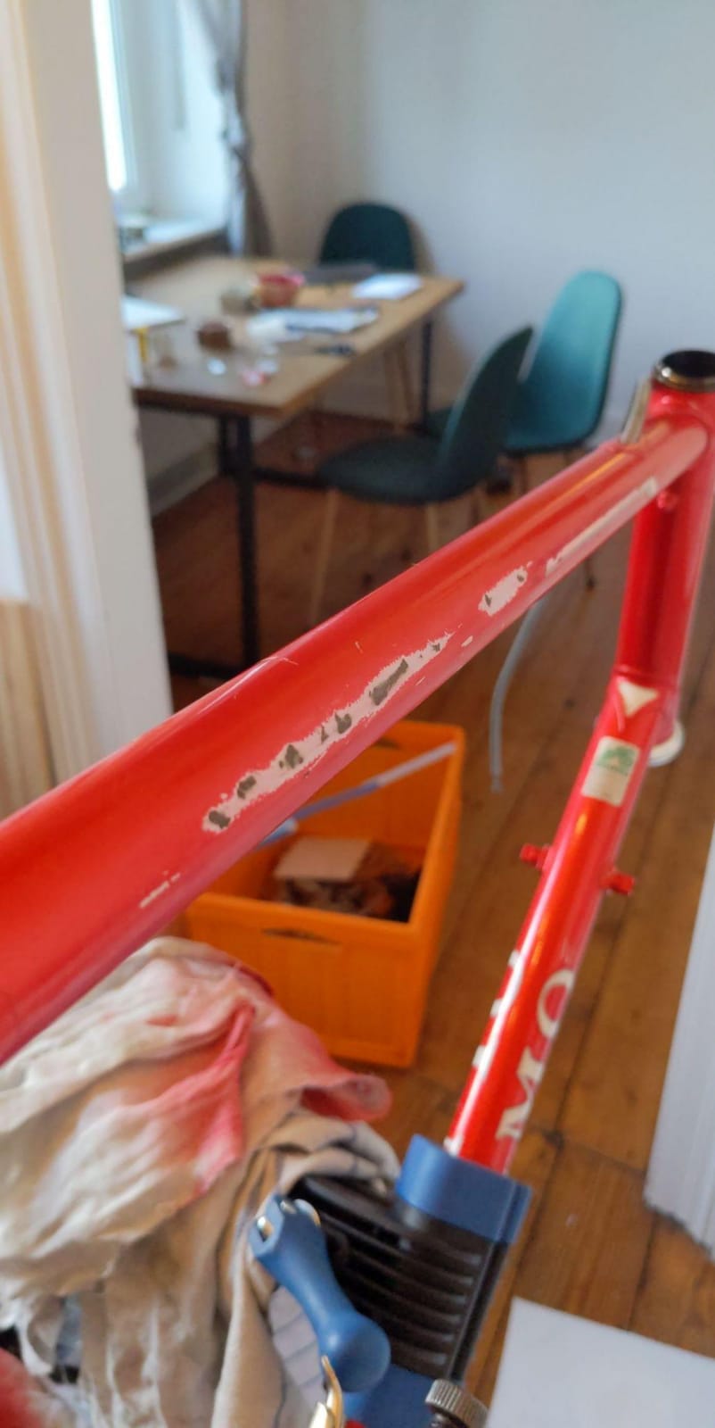

Nach den ganzen Aufbau Fantasien hab ich mich an den Rahmen gesetzt und wollte den Rahmen herrichten. Am Oberrohr waren ein paar stellen, die etwas matter waren, also bin ich mit der Polierpaste und dann mit etwas Benzin ran. Als ich sich das Unheil langsam hervorgetan hat, hab ich zum Aceton gegriffen und etwas gereinigt, raus kam das.
Mich ärgerts krass. Der Verkäufer ist ein wirklich netter Kerl, er hat das Rad selber erst vor 3 Jahren gekauft und wusste offensichtlich nichts davon.
Mir wurde etwas finanzielle Wiedergutmachung angeboten. Kollektive Vorschläge? Hab wenig Erfahrung mit solchen Ärgernissen.
Kann ich das so fahren? Das ist klassisches Columbus SL Heizungsrohr, ich weiß nicht ob das von einem Sturz kommt? Wüsste nicht wie das gehen soll. Wahrscheinlich war der Lack ab, es wurde abgeschliffen und dann eben drüber lackiert.

Ich wage es kaum zu fragen: sind sonst noch irgendwo matte Stellen? Sind da am Oberrohr auch Dellen zu spüren, oder ist da "nur" der Lack ab (wodurch auch immer)? Wenn Du vorher nur matte Stellen, aber keinen Farbunterschied bemerkt hast, war es wohl zumindest nicht stümperhaft gemacht worden. Wenn keine Dellen zu sehen sind (und auch sonst nirgendwo am Rahmen Beschädigungen festzustellen sind), am besten wieder ausbessern, aber keinen Lack aus dem Baumarkt nehmen. Die haben so besch...eidene Farbpigmente, die wirken bei LED-Licht milchig. Relativ geeignet sind Farbstifte von Dupli-Color, besser noch Lackstift24.de, vorher grundieren. Das weitere Prüfen aber besser morgen bei Tageslicht, jetzt hat das keinen Sinn.
Mir ging es beim Kauf meines Zweit-Cadex ähnlich. Erst gefreut, dann etliche Lackmacken entdeckt (aber nur die obere Lackschicht betreffend), und zum Schluss diverse kleine Haarrisse im Bereich der Gabelkrone. Da war der Verkäufer ebenfalls Zweitbesitzer und fiel aus allen Wolken und erstattete anstandslos Geld zurück. Er meinte noch, dass er kaum mit dem Rad gefahren sei. Da sagte ich ihm nur, dass das sein Glück war, die Gabel wäre bestimmt irgendwann gebrochen. Reparabel war das nicht, ein auf Carbon-Reparaturen spezialisierter Betrieb lehnte ab, das wäre zu riskant. Ich hatte aber noch eine Aheadgabel in petto, von daher war es nicht ganz so schlimm. Andererseits hätte ich an einem top erhaltenen Rahmen auch nie das Experiment gewagt, ein Loch ins Unterrohr zu bohren, um links einen Schalthebel-Sockel einzukleben (da wo ältere Rahmenmodelle ohnehin auf beiden Seiten Löcher für den Anlötsockel haben).

Wenn es keine Dellen sind, würde ich auf ausgebesserte Anlehnspuren tippen. Der Streifen in Richtung Steuerrohr ist ungewöhnlich, aber die Beschädigungen in der Mitte, bzw. zum Sattelrohr sprechen m.E. dafür. Ich halte den Rahmen für fahrbar.
Ohne Dir oder Deinem Rahmen zu nahe treten zu wollen, scheint mir das ein recht "gewöhnliches" Rot zu sein, das man beim Lackierer mischen lassen kann.
Mich würden die Stellen auch stören, diese jedoch zunächst mit Owatrol versiegeln und dann nach 6 - 12 Monaten noch einmal darüber nachdenken, ob die mich wirklich stören.
