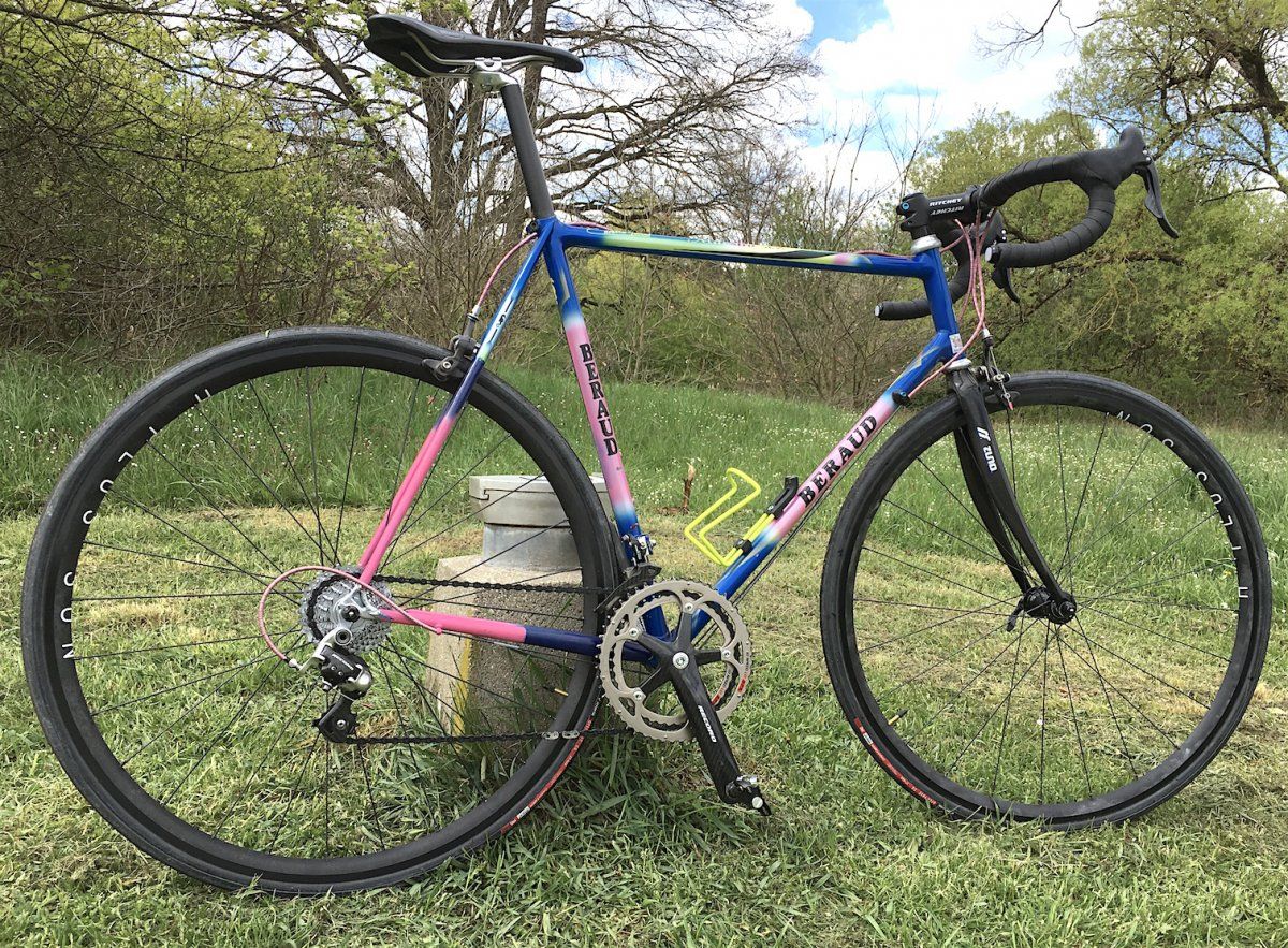

Gestern wurde mein Cavallo Marino über Stock und Stein ausgeführt, die 27mm Reifen erlauben auch (gute) Schotterpisten, was mal eine echte Abwechslung darstellt. Als Gravelbike geht es zwar noch nicht ganz durch, aber es fährt sich einfach herrlich, lediglich der Alu-Lenker wirkt etwas harsch, mal schauen, ob er durch mal aus einem aus Carbon ersetzt wird.
du sitzt aber weit über dem Hinterrad...sonst aber sehr hübsch! Und sind das Aluschrauben am Vorbau?

Wieso: die Klemmung greift doch vollständig an den geraden Rails...warum sollte das bruchgefährdet sein?
Das sind Stahl-Schrauben: Alu wäre mir am Vorbau doch etwas zu heiß für eine Schraube.
Ich zitiere mich mal selber : "Als Gravelbike geht es zwar noch nicht ganz durch"
der Rahmen passt mir ganz, Danke für Deine Sorge. Bei 182cm und 92cm Schrittlänge braucht es einfach kurze Vorbauten
Das verstehe ich nicht: Ein extrem kurzer Vorbau, den Sattel aber grenzwertig weit nach hinten. Das sieht schon sehr komisch aus. Ich denke, dass du mit einem Vorbau so um die 120-130mm auch den Sattel normal einstellen könntest. Sicherheitsrelevant ist es in so fern, als dass du mit diesem extrem weit hinten montiertem Sattel durch den langen Hebel natürlich ganz andere Kräfte in die Sattelstütze einleitest. Ob das jetzt schon im kritischen Bereich ist, mag ich nicht beurteilen. Es sieht halt schon sehr komisch aus. Ansonsten ist das natürlich ein schickes Rad!

Das Radl ist ganz frisch aufgebaut und wurde noch keine 200km von mir bewegt. Das mit dem längeren Vorbau probiere ich mal aus, fehlenden Druck konnte ich bislang noch nicht feststellen, aber meist merkt man es ja erst wenn es besser ist...auf jeden Fall schon mal Danke für Eure Tipps, ich werde berichten...
Nee, eigentlich ist der Sattel bei meinen anderen Rädern recht mittig montiert. An meinem meist-gefahrenen fahre ich einen weitaus geringeren Sattelversatz...
An dem Carbon-Radl war allerdings ein Sattel montiert, welcher so gar nicht mit meinem Allerwertesten harmoniert....evtl. ist das ja eine potentielle Fehler-Quelle....
