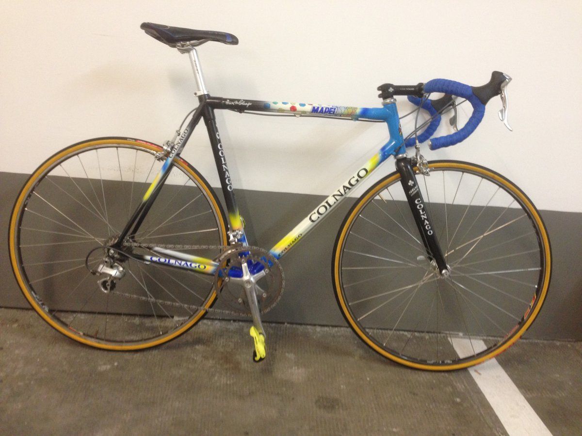

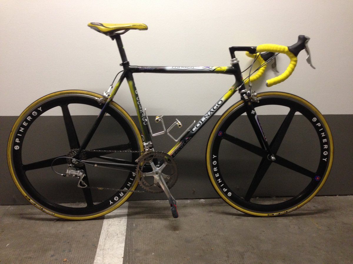

hier Anschauungsmaterial - gilt nicht Bremsgriffe mit Unterkante Unterlenker in Linie abschließen lassen?
Einfach Lineal an Unterlenker anlegen und verlängern

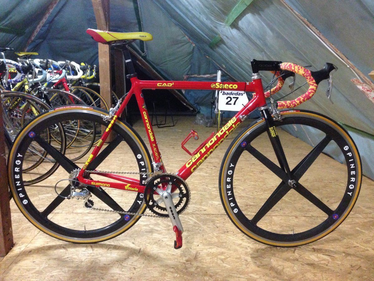

2mal ST-7700 am 40 - ist jeweils ein ITM 260 Pro & am SAECO CAD3 - Cinelli Eubios​
Lenker steht inzwischen parallel zum OR - sorry

Nee, Thomas. So geht das mit Lenker- und STI Position gar nicht. Mit den Rädern musst du nochmal bei uns vorbeikommen.
Da gibt's mittlerweile so viele deutlich verschiedene Lenkerformen, dass die klassische Regel (Bremsgriffhebelende auf Unterlenkerhoehe, Unterlenker waagerecht oder leicht angewinkelt) zwar immer noch eine gute Ausgangsposition ist, aber es auch anders sein kann und manchmal muss.
