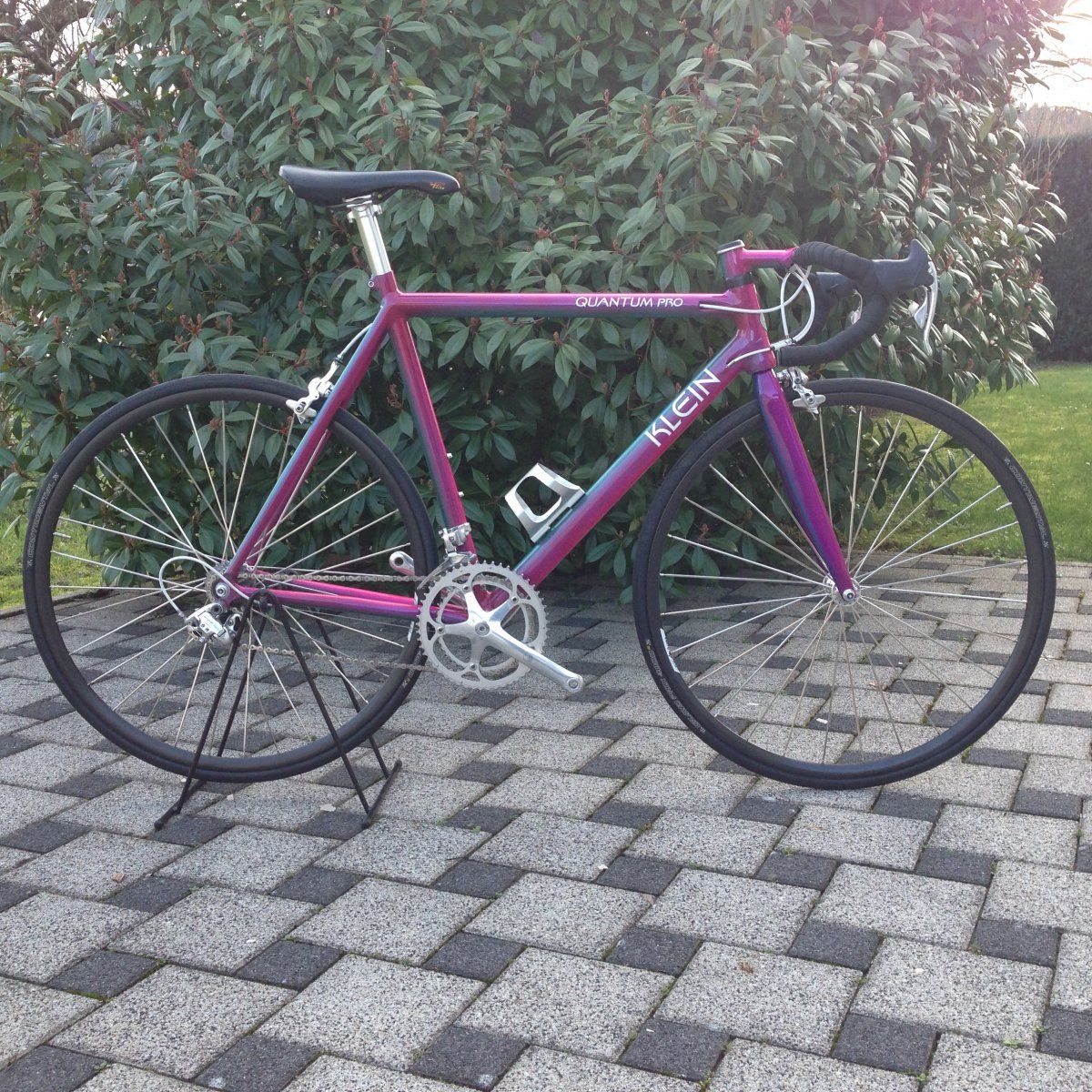

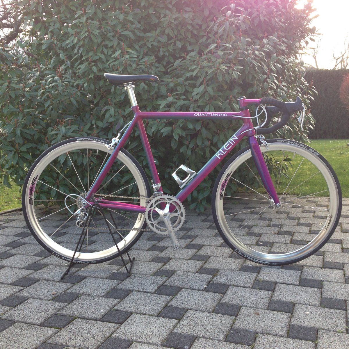

Ja, dann aber auch schwarze Kurbel, schwarze Sattelstütze und anderer Flaschenhalter. Das gefällt mir am silbernen Aufbau, das sieht komplett stimmig aus.
Ich würde ja beim silbernen Lenkerband (und Sattel?) weiß machen .. dann ist es rund.
Mit dem schwarzen LRS die Sattelstütze und die Züge in schwarz .. dann fänd' ich's auch rund. Für komplett schwarz ist dieses Modell (Steuersatz) in meinen Augen zu retro ..
Hör nicht auf ihn, der hat sowieso keine Ahnung. Gleich schlägt er dir vor, einen weiteren KLEIN-Rahmen zu kaufen...
Danke für eure Beiträge
Jetzt erst mal shamals 🙂 ist ja gleich gewechselt
Und ja, für die 90iger ist der Rahmen richtig schön..... Auch wenn's ein ami ist
