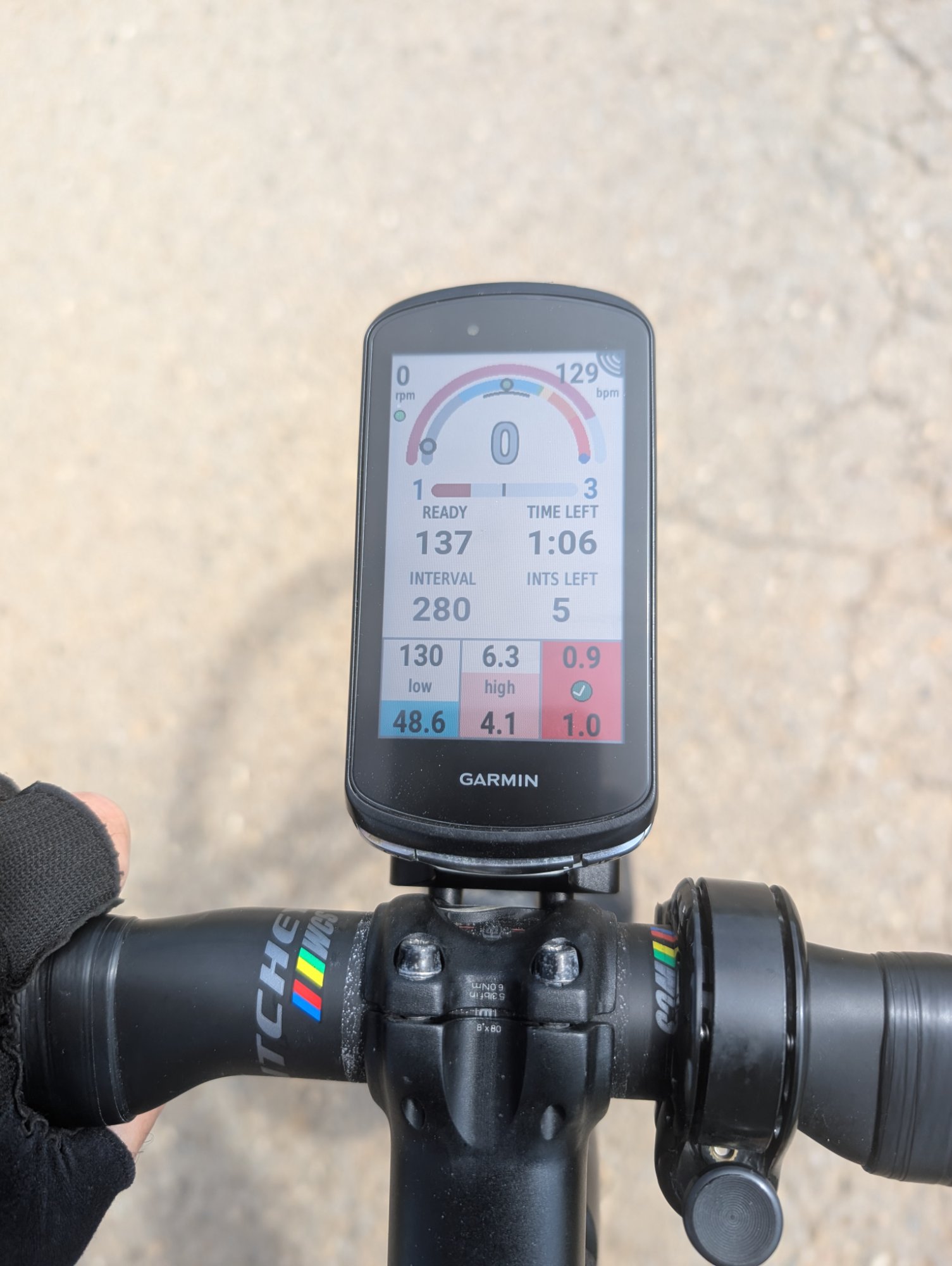

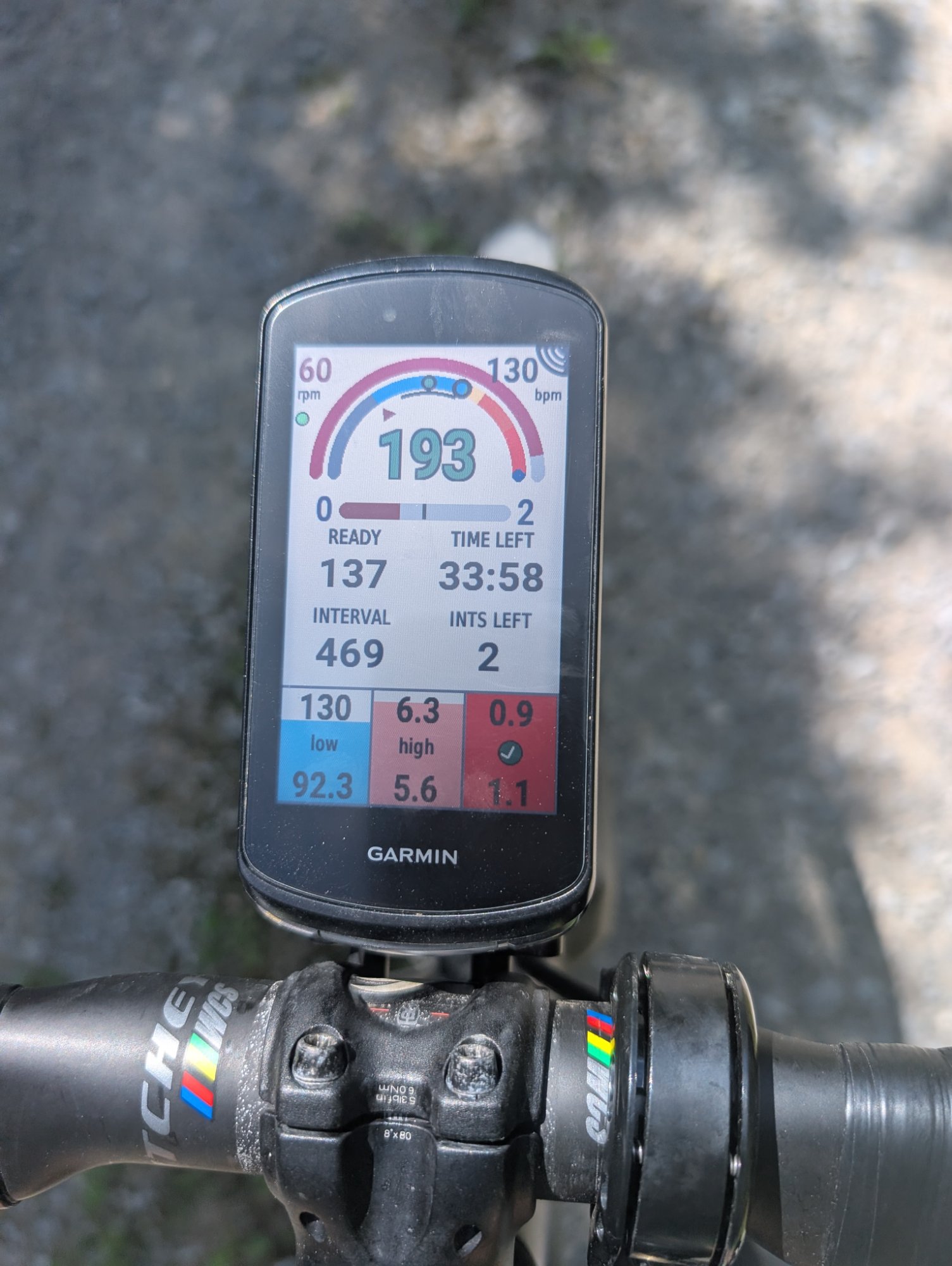

Ja, ich nutze jetzt auch seit ein paar Wochen (wieder) Xert und muss sagen Magic Buckets sind für mich das coolste seit der Erfindung von Powermetern.
Ich hasse es Intervalle im Sommer auf dem Smart Bike zu fahren und Outdoor war es immer kompliziert bis unmöglich sauber Intervalle zu fahren. Magic Buckets sind einfach die unendliche Flexibilisierung des Intervalltrainings. Sehr sehr sehr geil.

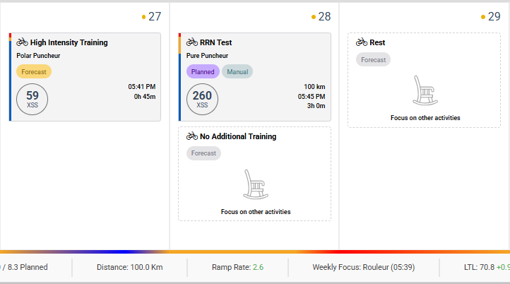

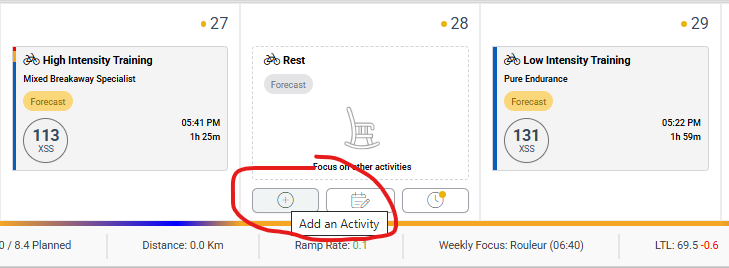

Wenn ich es richtig verstanden habe, kannst du wie folgt einen B-Wettkampf oder eine harte Einheit so planen:

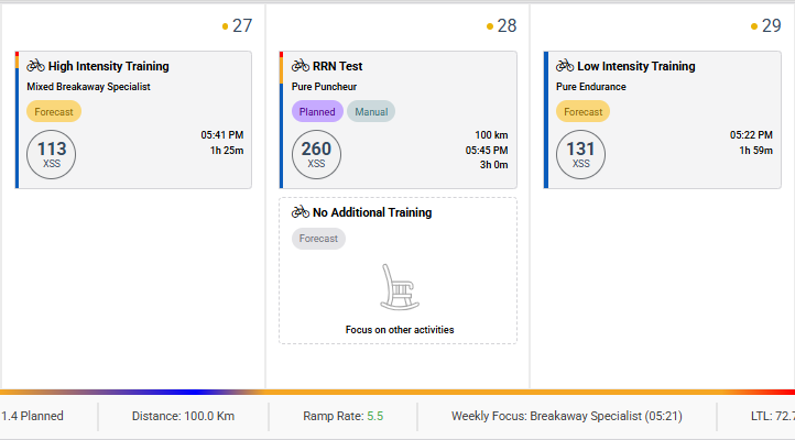

Dann kannst du auswählen ob du anhand eines Trainings oder durch manuelle Eingabe der XSS planen möchtest. Nach dem Speichern sollte es dann so aussehen:
Wenn du "Adapt Forecast" drückst, wird es dann auch berücksichtigt:
